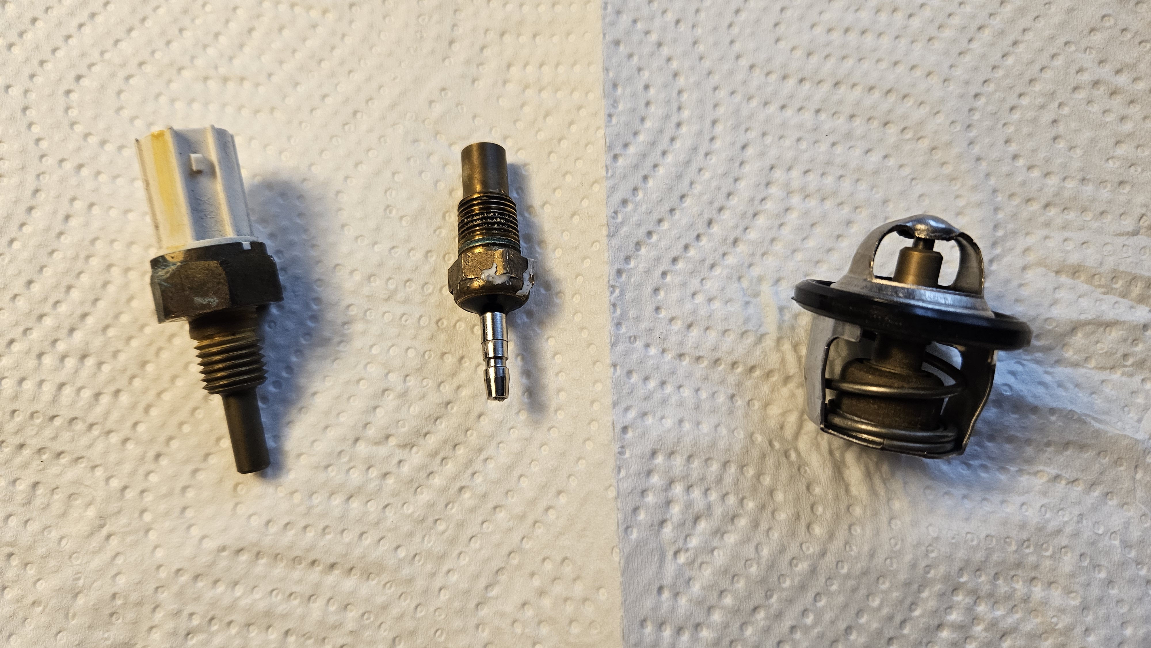

Jeg prøvede at skrue sensorerne ud af motorblokken (ja der er åbenbart 2, se billede), og med tænding på viser de 40% (ikke grader) selvom de ligger i 85 grader vand. Jeg prøvede også at varme dem op med en varmluftpistol, og der viser de det samme. Med varmluftpistol i længere tid, springer meteret helt op i det røde felt. Så der er åbenbart et område fra 40%-90% hvor der ikke rigtig er nogen aktivitet. Det beror nok på den unøjagtighed som Leif påpeger.
Termostaten er også taget ud og lagt i kogende vand. Den åbner ved 82 grader.
Det ser ud til at den store sensor er til en gul motoradvarselslampe på instrumentbrættet og den lille sensor er til meteret på styret. Der er måske 2 for at dobbeltsikre sig, hvis den ene går i stykker.
Jeg jeg sparede en plovmand i denne omgang :-) Tak for hjælpen Leif.
Ja det er meget normalt man på større motorer har flere uafhængige sensorer/lamper/metre til kritiske funktioner i det tilfælde en går hen og bliver øg.
Har du prøvet og tjekke ved hvilken temperatur den orange lampe begynder at lyse ?
Takker Steen. :thumbup:

Nej det tjekkede jeg ikke, men varmeblæseren skulle holdes længe på føleren før den begyndte at lyse. Jeg ved ikke rigtig hvad jeg skal konkludere ud fra det, andet end at motoren åbenbart kan tåle at blive meget varmere end kølervæsken.

Ja ok. Så lang tid der er vand omkring cylinder/topstykke til at fordampe, sker der ikke noget da det kræver temmelig meget energi at omdanne vand til damp som så afkøler motoren. Det er først når den proces er overstået at cylinder/topstykke/toppakning tager skade.
