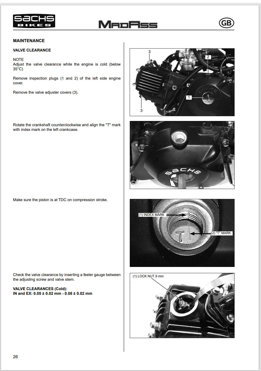

Det ser ud til i Madass service-vejledningen at spillerummene skal være: indsugning 0,08 (+/- 0,02) og udstødning: 0,05 (+/- 0,02). (FEEEJL)., Saxy'en har noget nær den samme 49 kubik motor. Og det er samme spillerum, læser jeg på Scootergrisen's. Altså ikke Madass 125 kubik.
Man kan dreje krankakslen mod uret og finde mærket 2 gange i sighting hole, men vælge kompressionstakten hvor begge ventiler står lukket. Ellers vil man ved udstødningstakt have en åben udstødningsventil og der kan den ikke justeres.

Du fik vist byttet om på tallene. Det er:
Indsugningsventil: 0,05 mm.
Udstødningsventil: 0,08 mm.
https://scootergrisen.org/scooterhjemme ... df#page=51
Du skal bare have et sæt søgerblade i korrekt tykkelse.
Så kan du vist let måle ventilspillerummet på din motor.
Ligesom her hvor tykkelsen springer fra 0,05 til 0,06 mm osv.
Der er nogle søgerbladesæt hvor tykkelsen springer fra 0,05 til 0,10 mm og det vil så ikke være så brugbart da du så ikke kan måle det præcist.
Du kan selvfølgelig godt betale en mekaniker for at gøre det men du kunne måske i stedet købe et søgerbladesæt af mekanikeren og så selv gøre det.
Det kan godt være lidt besværligt at indstille spillerummene perfekt men det tilgengæld så sjældent det skal justeres.
Hvis du tror det er pga. af ventilspillerum at der er bankende/tikkende lyde så kan du prøve både mens motoren er kold og mens den er varm og høre forskellen.

Nej, begge ventiler skal absolut være lukket under forbrændingstakten ellers brænder du ventilsædet/ventilen. Hvis der ikke er angivet en speciel måde til indstilling af ventilspillerummet på din motor, går du ikke helt fejl af og gøre det når stemplet er i top under forbrændingstakten.

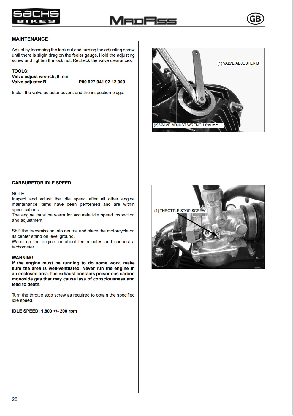

Jeg har set to sider om problemet:
Billede
