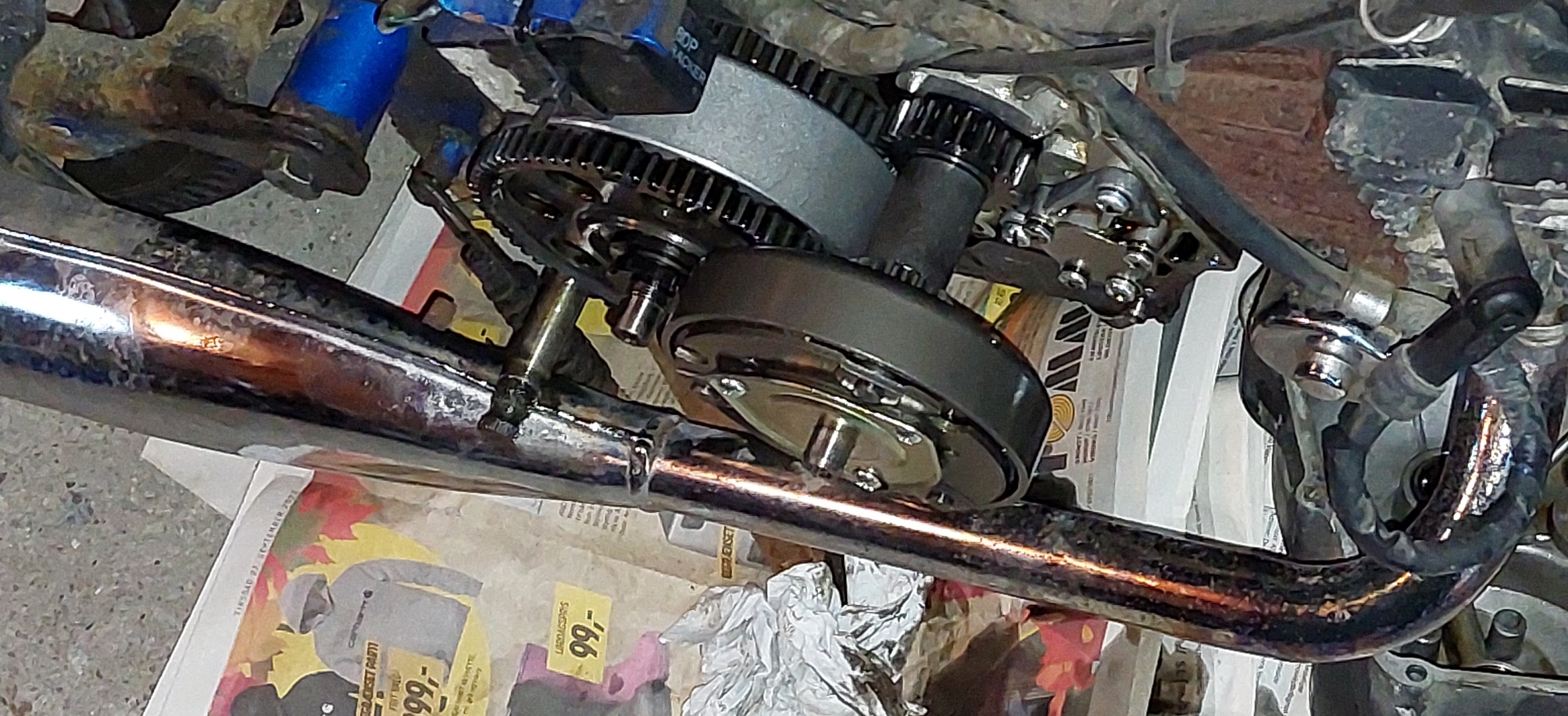

Jeg kan godt rulle nedad uden kranken løber med, men hvor der er tomgangshastighed og hvor primærkoblingen ikke tager ved. Det giver ikke fortændinger. Men den knallert er speciel. Den kan ikke motorbremses. Man må bruge bremsen, og når jeg kører ned af, kommer farten let op under 35-38 km/t. Så er omdrejningerne i et antal, hvor primærkoblingen ikke giver slip, men den står endda i 2. gear, så det er uden betydning? Først når jeg holder næsten stille, skifter knallerten ned i 1. gear, hvor der kobles ind med primærkoblingen. Og den skifter op i 2. gear ved 25-30 km/t, hvorefter den ikke trækker i primærkoblingen længere, fordi second clutch går ind i indgreb.

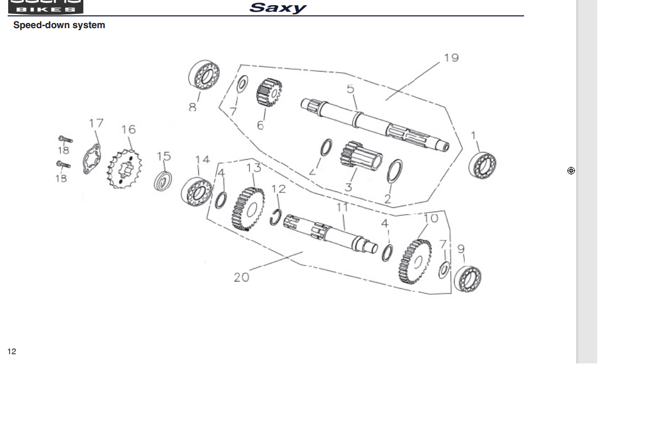

Et billede med gearkassen
Her ses krankakslen slet ikke, men mainshaft med primærkobling og til venstre countershaft med second clutch. Og kickstart-akslen.

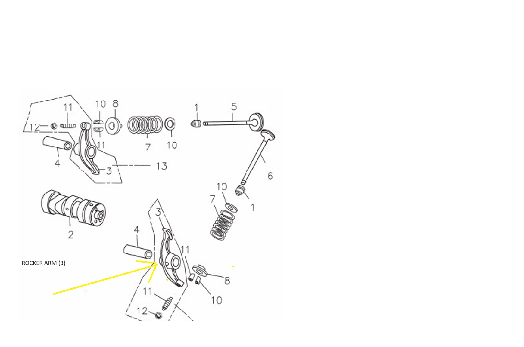

Re: Sachs Madass, Saxy: Ventiler justering
Ulæst indlæg af Claus Damsgaard »
Du forstår ikke hvorfor man justerer ventiler. Det kommer til at handle om at spille klog. Man gør det når motoren er kold. Kald det en grundindstilling af motoren. Spillerummet er nødt til at være stort nok til at ventilen kan slå tilbage. Det skal den kunne fordi den ellers ikke kan lukke tæt i kammeret. Omvendt, er spillerummet for stort, kan den ikke skubbes langt nok ind af rocker arm, og så lukkes der ikke nok op for brændstof eller udstødningsgas.
De små lyde er små. Og der er meget lidt unormal støj. Og det skyldes en utæt indsugningsventil. En grundindstilling garanteres her af muligheden for at stille de forbandede spillerum.
Bare fordi jeg selv er så klog, så er der aldrig mulighed for samarbejde om noget. Kalder mig hypokonder. Tak, da.
Ulæst indlæg af Landbo »
Claus Damsgaard skrev: 11. oktober 2023 09:27 Du forstår ikke hvorfor man justerer ventiler. Det kommer til at handle om at spille klog. Man gør det når motoren er kold. Kald det en grundindstilling af motoren. Spillerummet er nødt til at være stort nok til at ventilen kan slå tilbage. Det skal den kunne fordi den ellers ikke kan lukke tæt i kammeret. Omvendt, er spillerummet for stort, kan den ikke skubbes langt nok ind af rocker arm, og så lukkes der ikke nok op for brændstof eller udstødningsgas.
Billede
Jo Claus, som uddannet mekaniker for snart 50 år siden ved jeg ved udmærket hvorfor man justerer ventilspillerummet. Det gør man for at kompensere for slidet på knast, løfter, nikketøj og ventilsæder. Det emmene synes jeg ikke du skal prøve at belærer mig i med dine "hjemmestrikkede" teorier. ;)
Du må naturligvis selv om hvad du gør ved din motor, men et godt træk ville være at få styr på ventilspillerummet inden du brænder ventilsæderne og ventilerne, når du mener "der er en lille indsugning i kompressionsslaget" på din motor.
Du behøver ikke at citerer mig med hvad jeg før har skrevet Claus. :mrgreen:
Nej Claus, jeg har ikke kaldt dig for hypokonder men kun brugt ordet til en sammenligning med det du var i gang med at forsøge og forklare.
Citat: "Bare fordi jeg selv er så klog, så er der aldrig mulighed for samarbejde om noget." Citat slut. Ja der er vist ingen tvivl om du lider af storhedsvandvid med din sidste svada: https://denstoredanske.lex.dk/storhedsvanvid ;)
