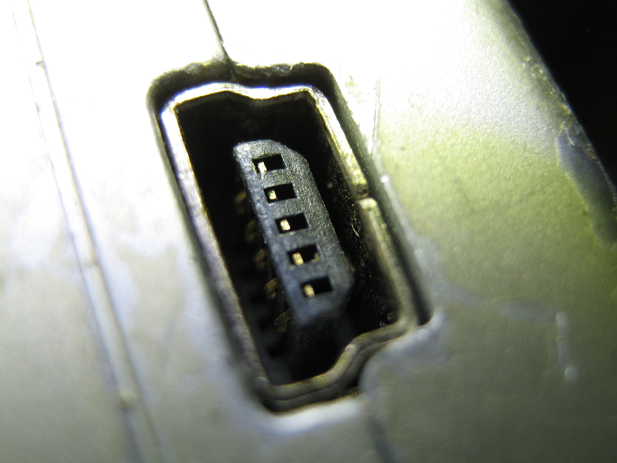

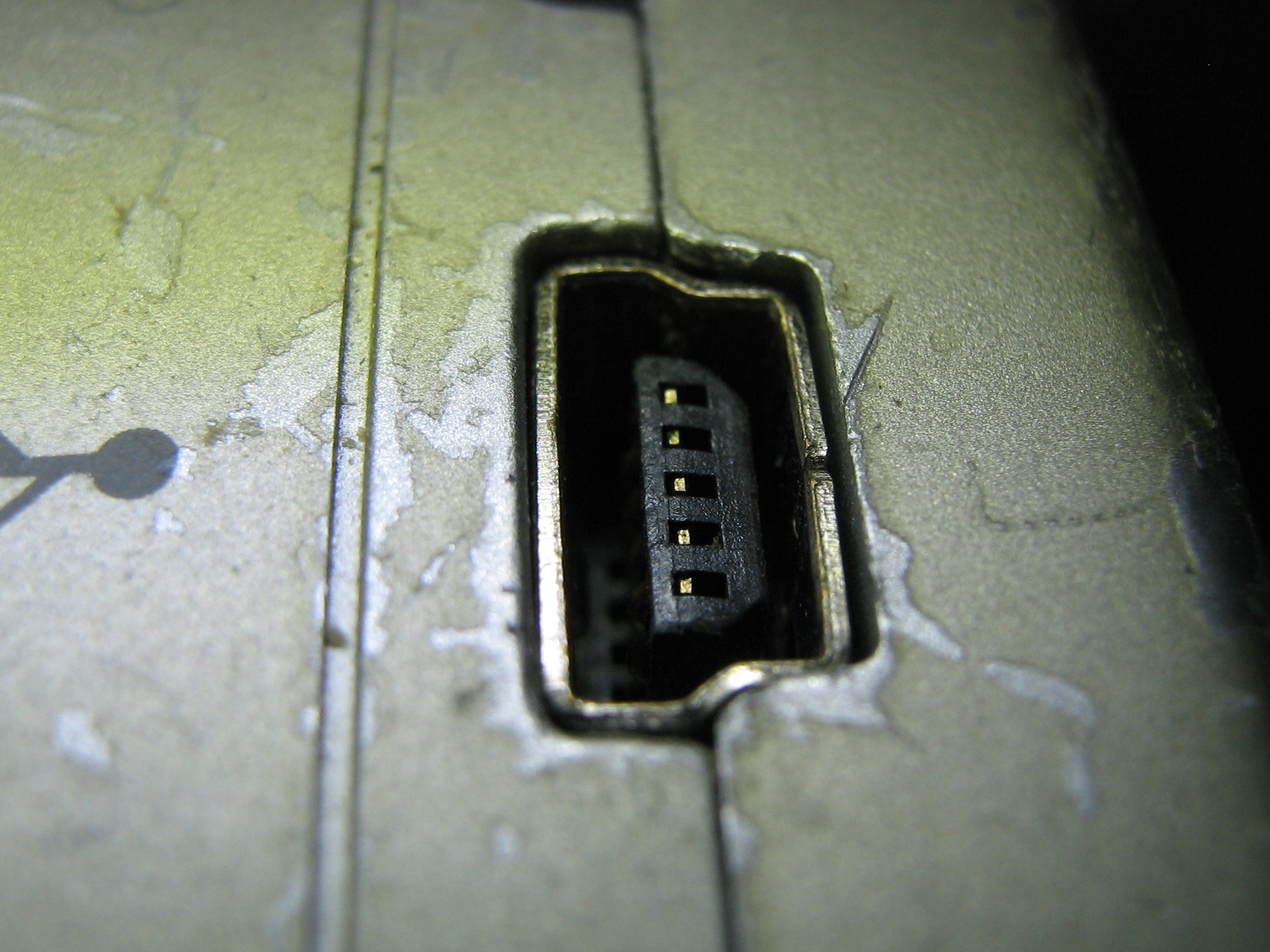

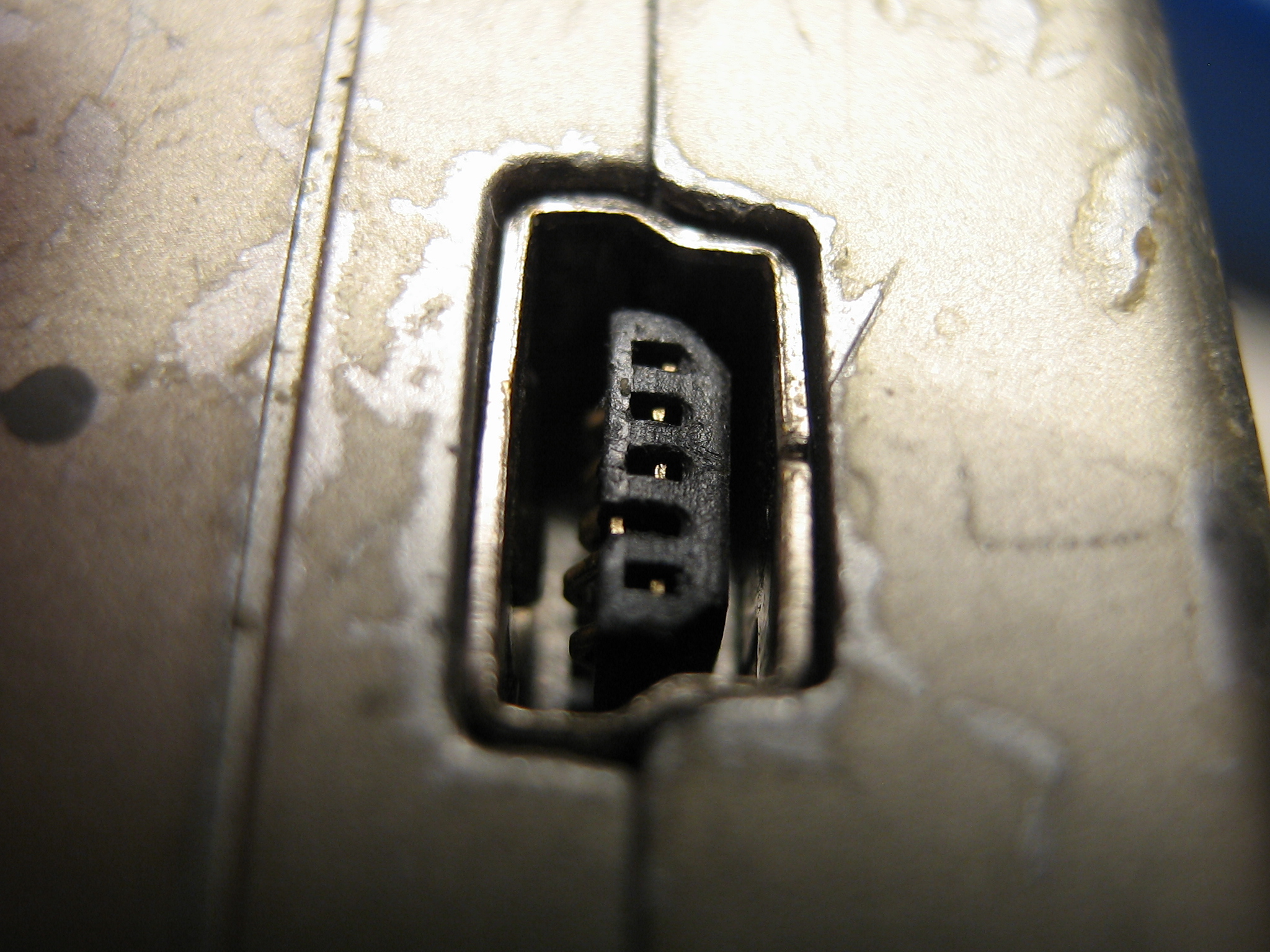

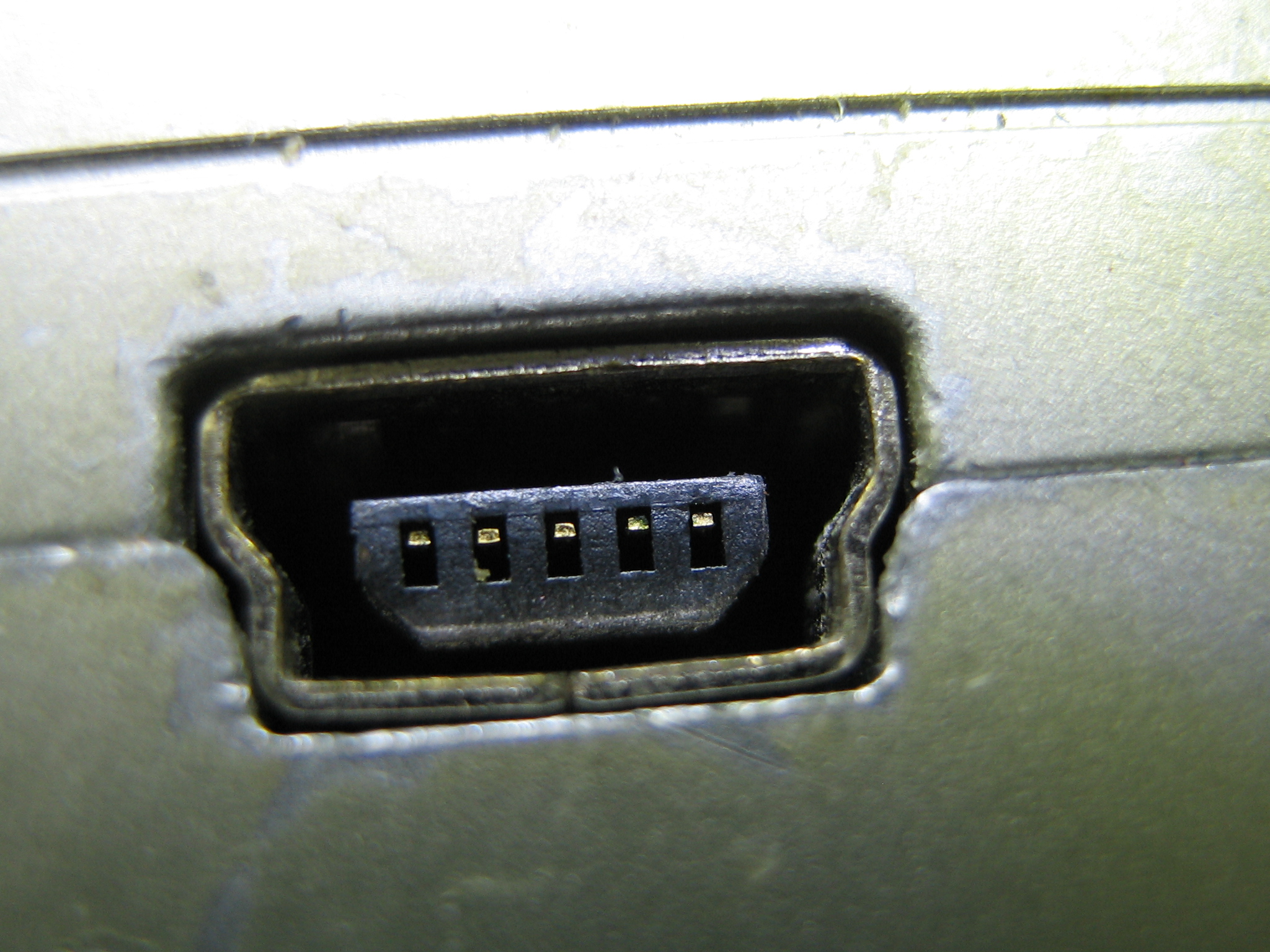

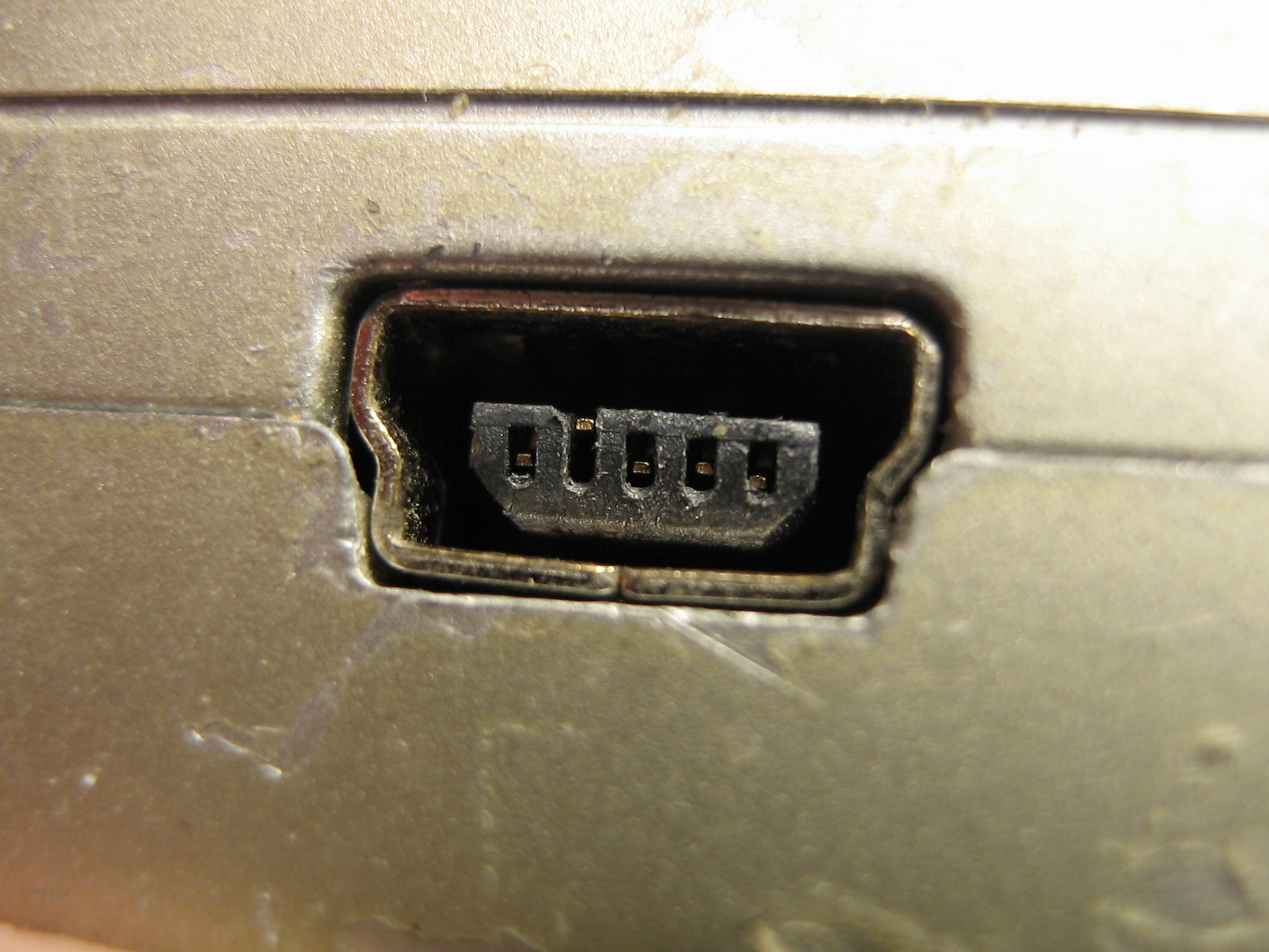

Har haft løs forbindelse i det her USB Mini-B stik.
Så strømmen afbrydes hvis stikket der sættes i holdes på en bestemt måde.
Så prøvede jeg og trykke ind på enden af de 5 pins man kan se yderst for at bøje dem lidt op og det blev der bedre forbindelse af.
Måske andre kan bruge tippet.
Der skal bruges meget lidt kraft ellers kan man hurtigt komme til at bøje for meget. Og som jeg gjorde ... knækkede plastikken.
Kan være der er andre som kan finde en bedre måde at gøre det på.
Kan måske også godt være det sorte plastik er knækket i bunden på det her stik det hjælper nok heller ikke men oplevede også dårlig forbindelse i et andet USB Mini-B stik.
Strømmen (plus og minus) skulle være de yderste 2 pins.

Du har da helt ødelagt det stakkels stik. Benene på modparten skal ned i hullerne du ser på det første foto og ikke modsat metalpinden. Der kan fås nye stik til pålodning på printpladen ved elektronikforhandlere rundt omkring.scootergrisen skrev: ↑26. marts 2023 21:45 Har haft løs forbindelse i det her USB Mini-B stik.
