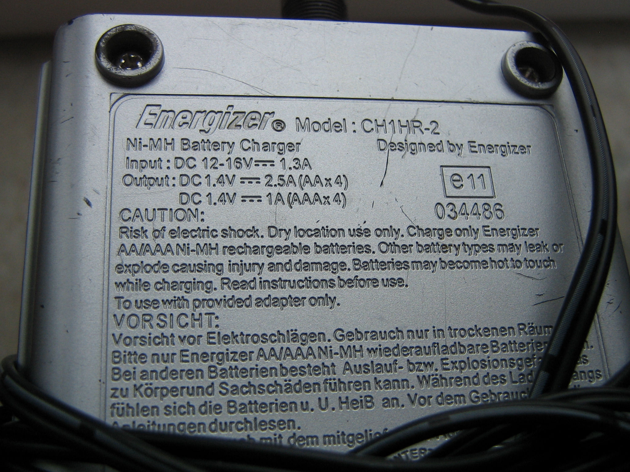

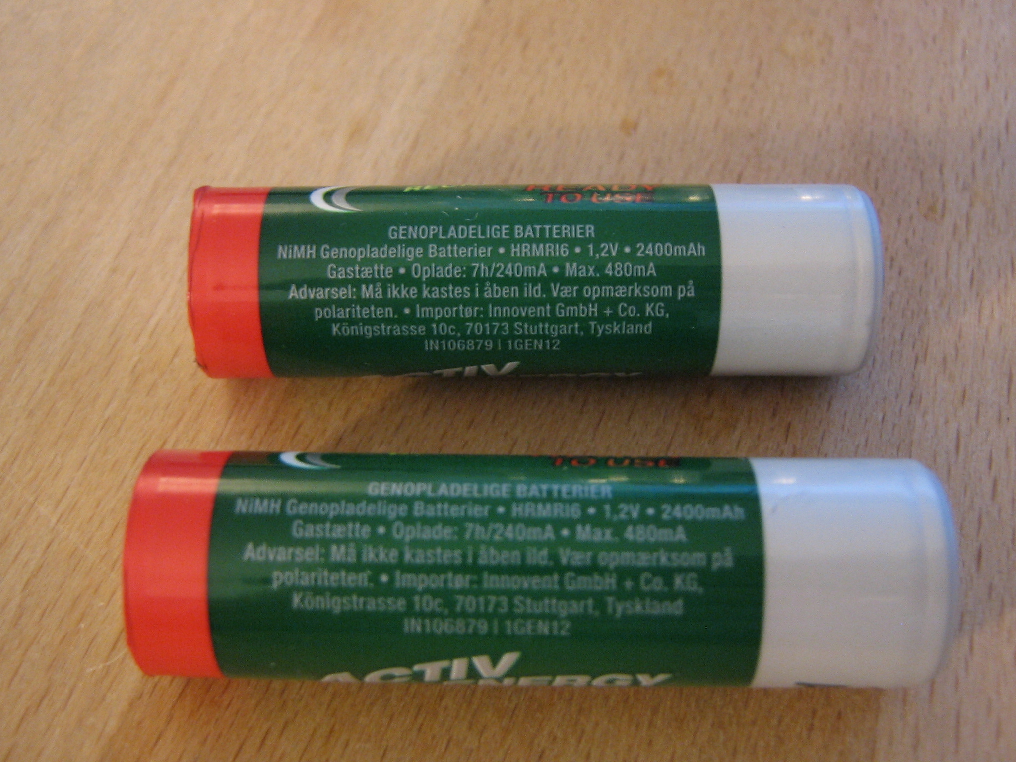

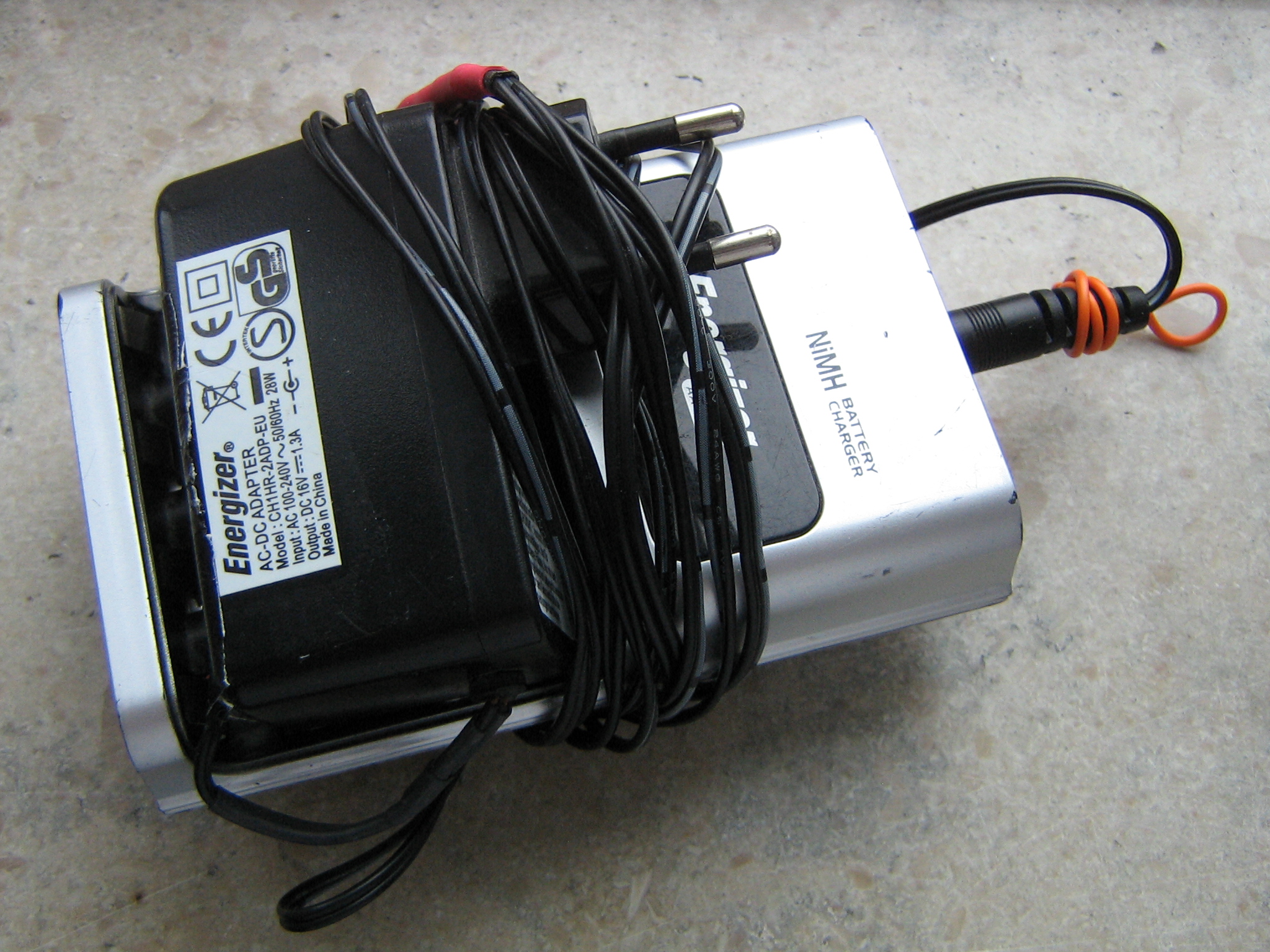

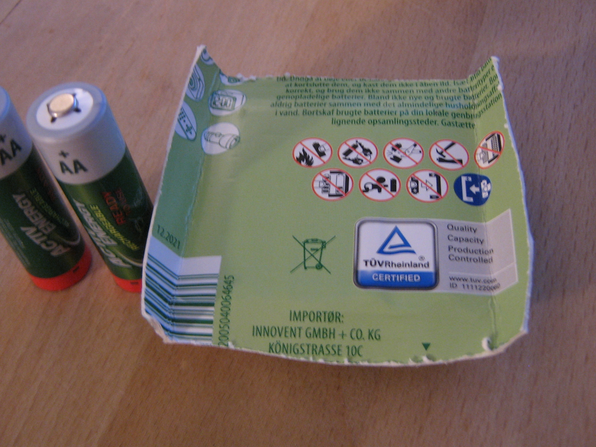

Har tilføjet billeder i første indlæg.
På cellerne står:
Oplade: 7h/240mA
Max. 480mA
På opladeren står:
Output: DC 1.4V ⎓ 2.5A (AAx4)
Så 7 timer ved 240mA anbefales åbenbart til opladning.
Og så får hver celle måske 2500mA af opladeren.
Så er Energizer celler måske lavet anderledes så de kan tåle større strømstyrke ved opladning?
Kemien er jo begge NiMh.
På cellerne står:
Oplade: 7h/240mA
Max. 480mA
På opladeren står:

Jeg syntes slet ikke nogle af de tal du opgiver giver nogen mening. Der er ingen tvivl om din lader oplader alt for kraftig på cellerne.scootergrisen skrev: ↑22. marts 2023 16:38 Har tilføjet billeder i første indlæg.
På cellerne står:
Oplade: 7h/240mA
Max. 480mA
På opladeren står:
Kan du ikke lade låget på opladeren stå åben under ladningen, det kan formodentlig holde cellerne lidt mere kølig ?
Normalt bruger den slags opladere du har en 12 Volts strømforsyning, måske den du bruger ej er den originale ?
Når der lades NiMh herhjemme, bruger vi en OPUS BT-C3100 der både klarer NiMh og Li-ion. Normalt lades der med den laveste strømstyrke (0,2A) og der har cellerne stuetemperatur når de er fuldt opladet.

Det er ikke helt nemt at gennemskue, hvad laderen afleverer. Er der en indbygget DC-DC converter, der omformer de 12-16 volt input til 1,4 volt til cellerne?
Ang cellerne, så skulle de kunne indeholde 2400 mAh. Hvis de oplades i 7 timer med 240 mA, så bliver det kun til 1680 mAh (minus den strøm der bliver til varme). Der er lusk i foretagenet.
Det er altid en god ide selv at måle de faktiske forhold, desværre er dette ikke et enestående eksempel.

- Indlæg: 11159
Re: Varme Ni-Mh celler efter opladning
Fedt. Nu fik jeg skiftet side mens jeg havde skrevet en masse så teksten blev fjernet.
Nå men der er en masse information på https://lygte-info.dk/review/Review%20C ... %20UK.html
På https://data.energizer.com/pdfs/ch1hr-2.pdf står:
Temperature detection at 60°C
Så kan være 60°C er opladeren grænse for hvornår den afbryder opladningen.
Har afladt de 2 celler med en glødetrådspære og nu står de til opladning så kigger jeg hvad de kommer op på.
Strømstyrken ved opladning pulsere cirka hvert 1-2 sekund så mit multimeter er for langsomt til at vise målingen.
Omgivende temperature var 23°C ved start. De kom op på 50,9 °C efter cirka 55 minutters opladning.
Sidst var der varmere så men der havde jeg også 2 andre celler med.
Ved ikke om de blev afladt specielt meget med den glødetrådspære. Prøver igen og ser om jeg kan få en længere opladningstid.
