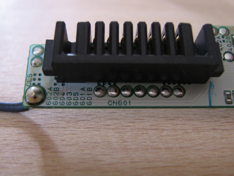

Jeg har skilt et batteri ad fra en bærbar Packard Bell computer.
Den har 6 styks Sony 18650-celler og hvad der vel er en BMS.
Batteriet er på 11,1 volt.
Cellerne sidder 3 i serie.
BMS ser ud til at have 2 temperatursensorere der var tapet på cellerne.
Batteriet er samlet med noget blødt sort plastik ved samlepunkterne og cellerne og BMS'en og kan skilles ad uden at skulle ødelægge noget.
Jeg har fjernet diverse tape og nikkelstrips.
Nikkelstripsne knækker forholdsvis let og kan klippes over med en negleklipper.
Der sidder stadig lidt tilbage ved svejsepunkterne.
Vil prøve at finde et datablad til cellerne.
