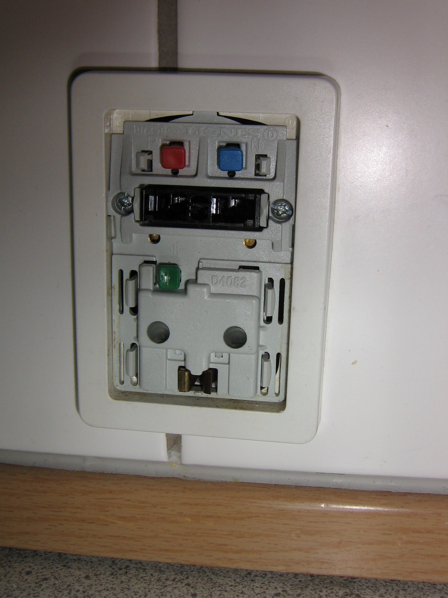

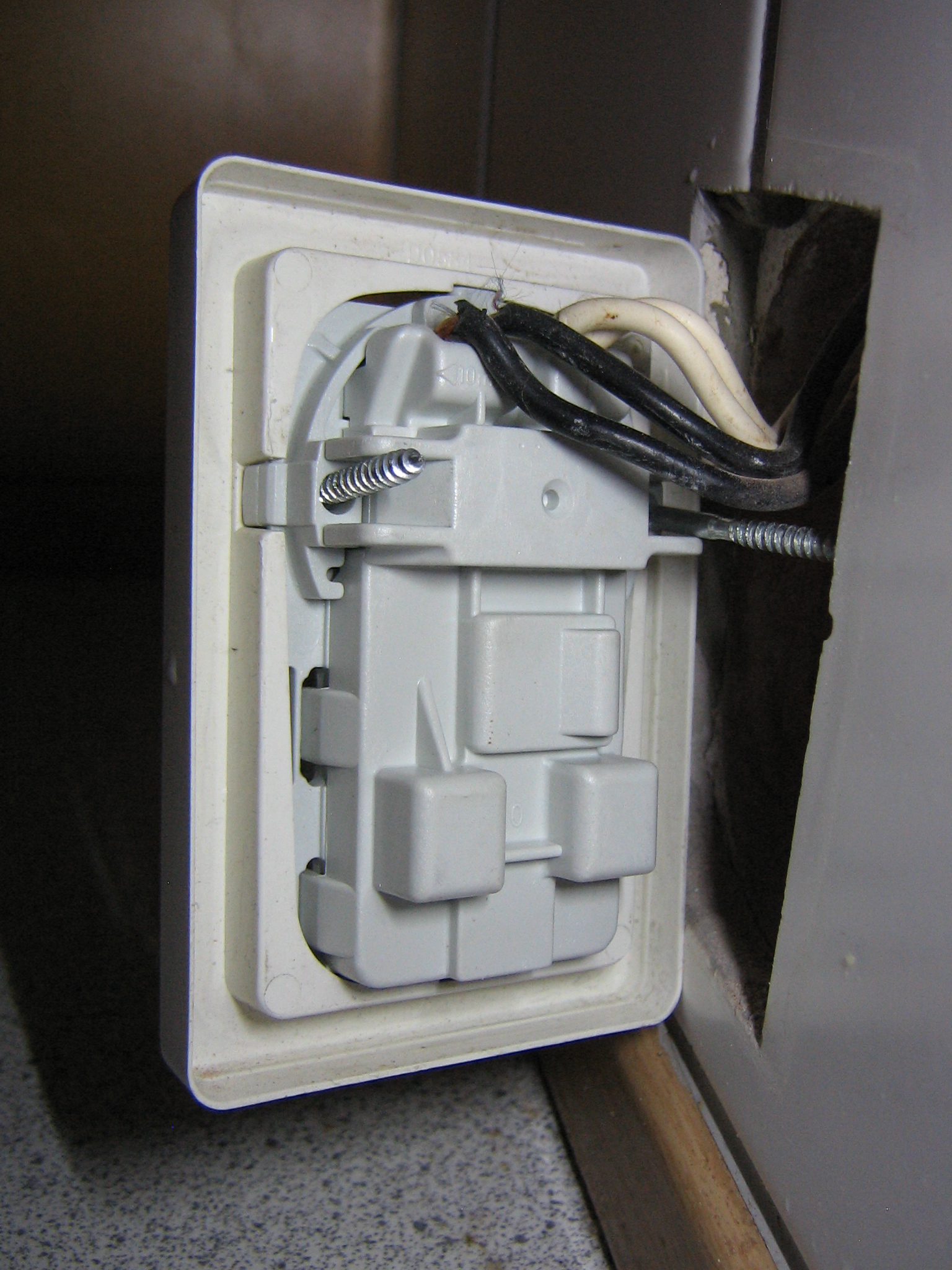

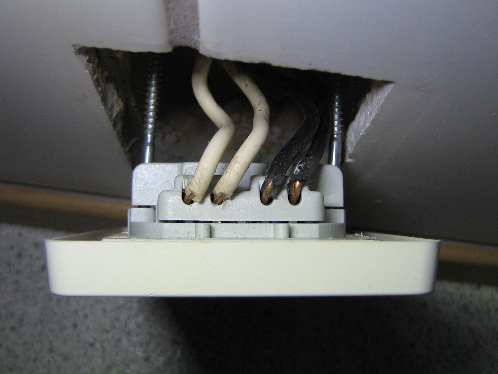

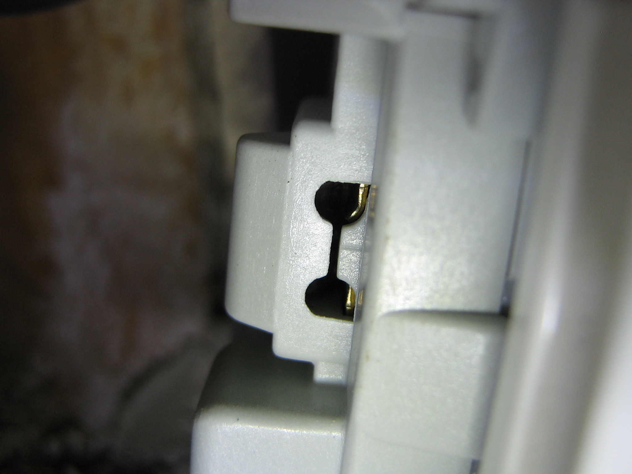

Billeder af stikkontakten der har mulighed for jordforbindelse men ingen jordforbindelsesledning monteret.
Stikket bag køleskabet har jordforbindelse så kan være jeg laver en stikdåse derfra og så en forlængerledning til juicemaskinen.
Eller jeg kunne måske tilslutte juicemaskinens jordforbindelse til køkkenvasken/vandhanen så får jeg vel heller ikke strøm.

scootergrisen skrev: 19. juli 2023 18:10 Billeder af stikkontakten der har mulighed for jordforbindelse men ingen jordforbindelsesledning monteret.
Hverken køkkenvask eller vandhane er godkendt jord, det er derimod et jordspyd i kobber eller syrefast stål hvor man efterfølgende ved en speciel målemetode med to hjælpespyd udmåler spydets ohmske modstand i forhold til el-jord.
Ja det er nok bedst og bruge køleskabets stikdåse, når den er udstyret med en jord der åbenbart er korrekt forbundet til et udendørs jordspyd. Men den stikdåse du der har kikket ind i er stadig pishamrende ulovlig at have siddende, da folk der bruger den går ud fra der er monteret en jord når der er et tredje ben i "grisetrynen". ;)
