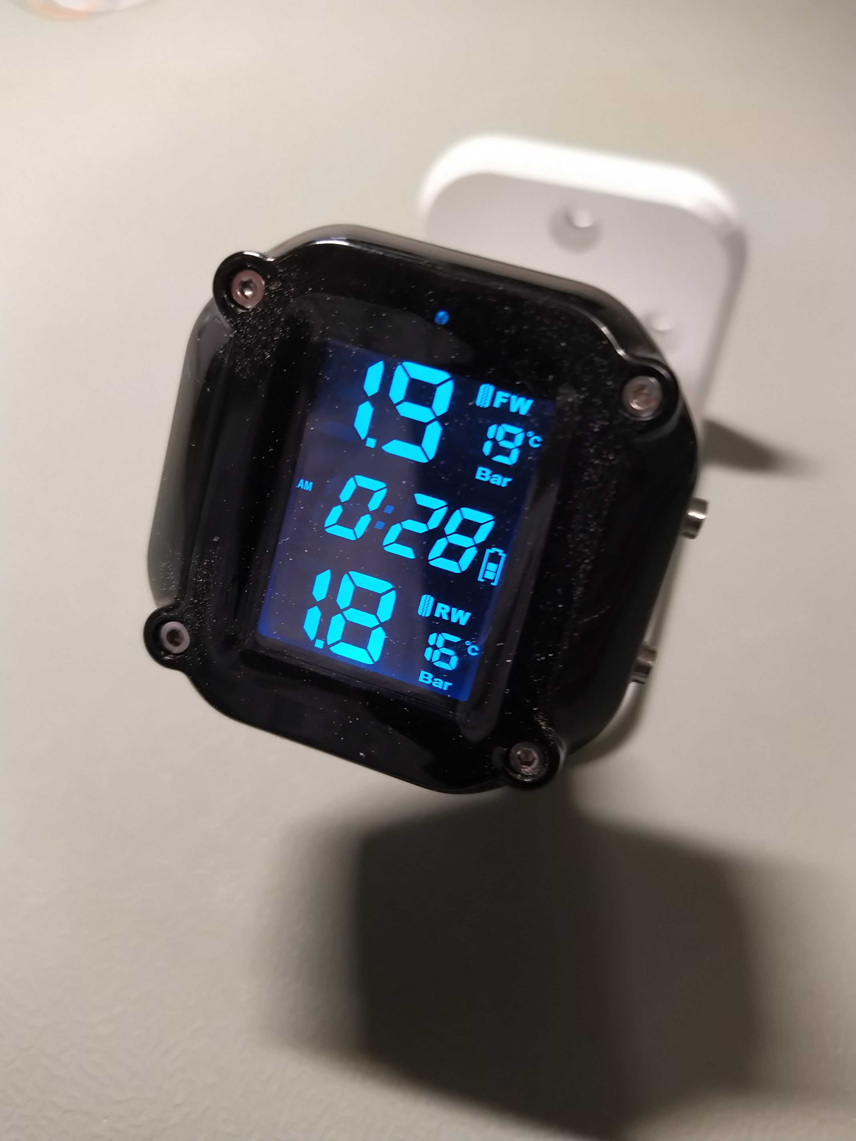

Som jeg skrev tidligere, så ud til at monteringen af TPMS'en anvender en standard skrue, af samme type som bruges til kameraer, sikkerhedskameraer mv.
Jeg har for at tjekke det, afprøvet TPMS'en monteret på holderen til et sikkerhedskamera.
Her ses hvordan den er monteret fra bagsiden:
Det betyder, at der kan anvendes standard monteringsbeslag for kameraer, sikkerhedskameraer, og lign. som kan monteres på en scooter.

Så gik min TPMS i stykker - jeg havde den afmonteret, og den faldt på gulvet.
I den anledning skilte jeg den ad. Sådan ser den ud invendigt:
Knapperne er rigtige knapper, og ikke dårlige blik knapper, som man ofte ser.
Batteriet er et standard 3,7V LiPo batteri med beskyttelseselektronik. Det ser ok ud.
Ledningerne til lade stikket er en smule tynde. Men, der går nok ikke stor strøm.
Her er TEMU's vejledning til TPMS'en (engelsk)
