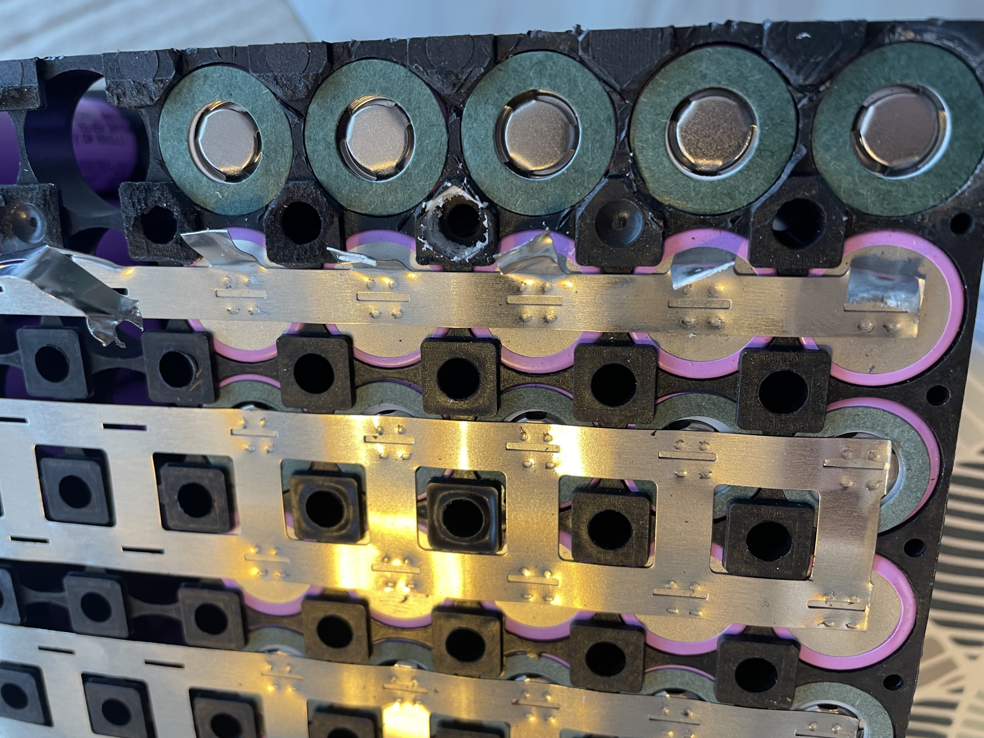

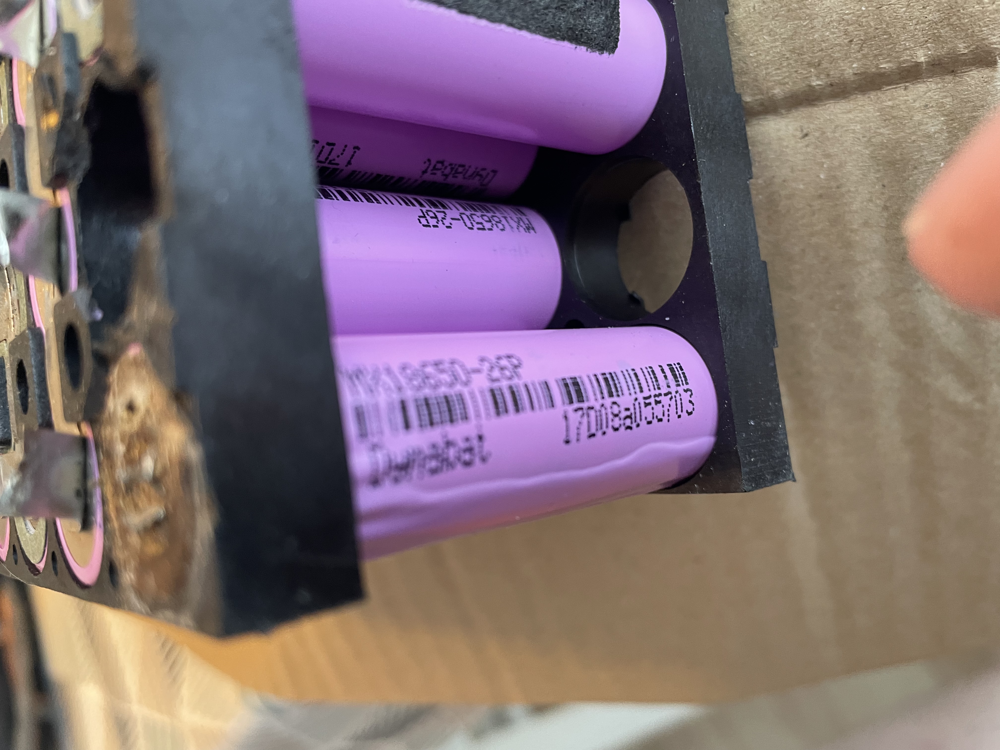

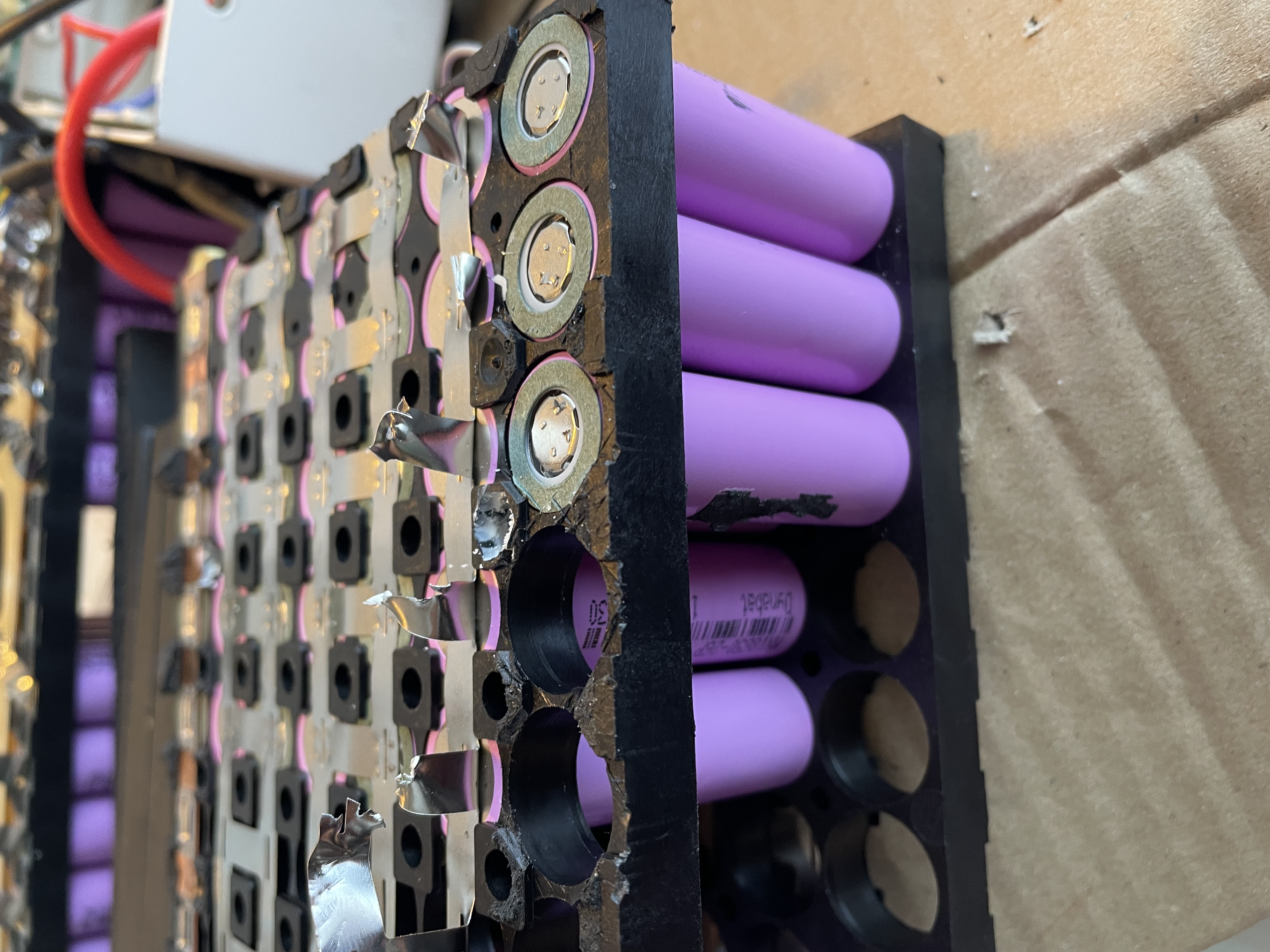

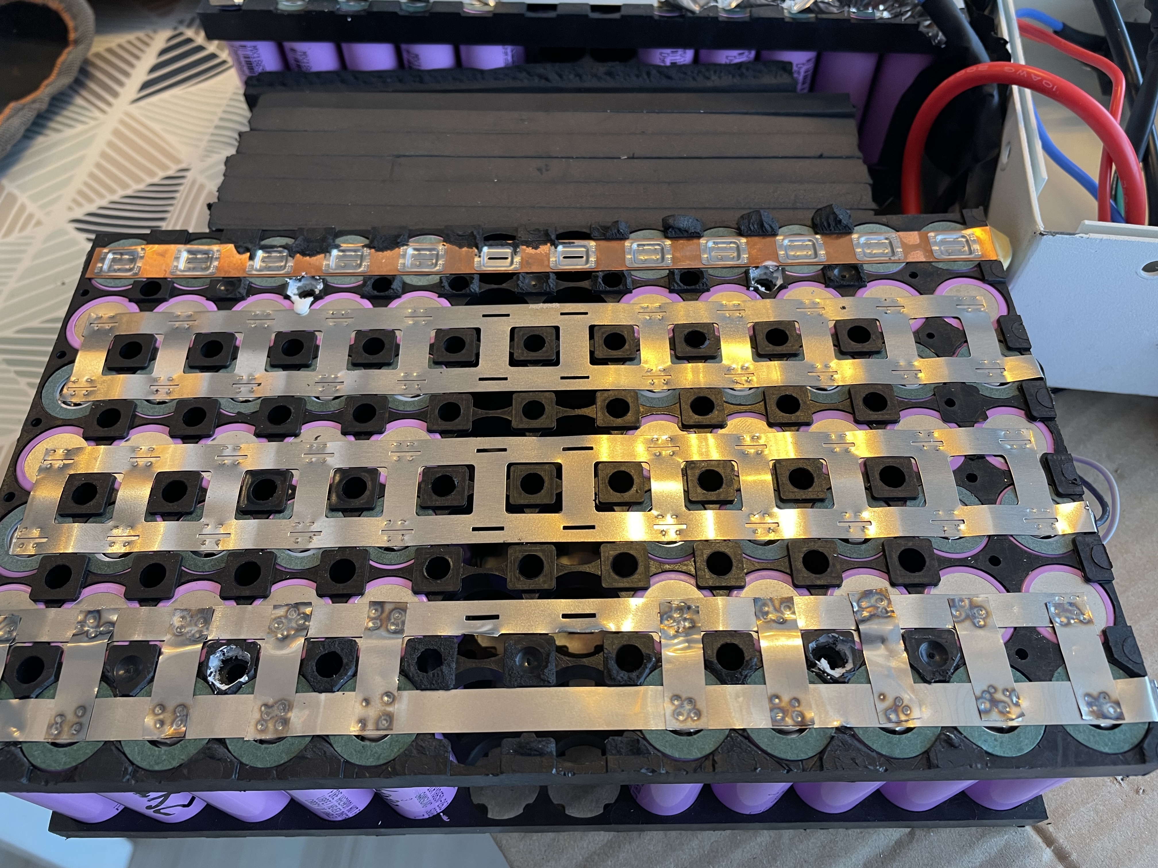

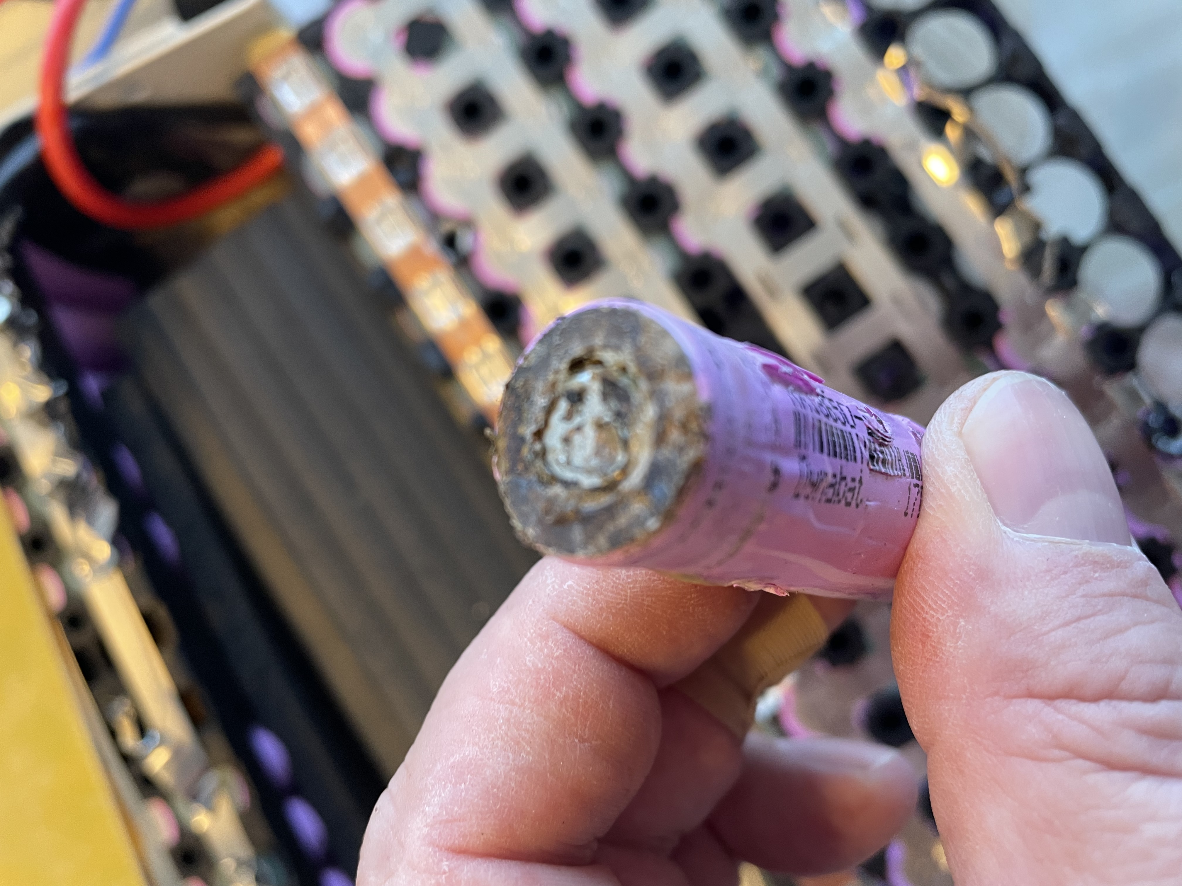

En smadret cellerække udskiftes - det er ikke rust/fugt men en defekt celle der har lækket noget gunk
- Indlæg: 11281
Re: Reparation af batteripakke
Sjovt det lige er den i bunden i hjørnet der er defekt.
Hvordan ser pappet og det indvendige at kassen ud?
På mit ene batteri var pappet cirka 1 cm fra bunden så det dækkede ikke det nederste stykke.
Ser ud til at være naboen til den celle jeg lige har taget billeder af hvor der var rust på metalstrippen.
Er det nødvendigt at udskifte hele serien når én er defekt eller gør du det fordi det er en anden type celler du sætter i?
Hvordan opdagede du det?

Min celle var helt død og den havde så drænet hele rækken så der var 0 volt på den - jeg valgte at skifte dem alle men de 9 der bare var drænet vil jeg lige se om jeg han puste liv i igen - hvis du skifter din nu kan du jo nøjes med den ene celle - min spiller max nu og jeg startede med 4.15 volt på alle rækker - kørte 5 km og har nu batteriet til at lade så den lige kan balancerer - nu er det første gang jeg lader min op lyser laderen grøn når den er færdig ? Hvis jeg han lade mine 9 celler op kan jeg da lige sende dig et par stykker så du kan skifte din defekte

Ps min celle var ikke rusten men sikkerhedsventilen var poppet

Er der også 0 volt på hver celle fra den parralel når de er taget ud og ikke har forbindelse til andre celler?
Betyder det så at den defekte celler er kortsluttet og de 9 andre celler i parallellen er blevet afladt gennem den defekte celle?
Forstår ikke så meget af det men vil da gerne lære noget til engang jeg måske kommer til at bygge et batteri selv.
Gad vide hvad der var sket hvis nu bare du havde fjernet den defekte celle og ikke andet.

Jeg tror ikke nogen af mine celler er defekte.
Det med rust var på metalstrippen. Ikke selve cellen. Det var bare svært at se uden at skulle skille det mere ad. Vil helst ikke vippe de metalstrips hvis de knækker.

Ja der var 0v på alle cellerne i den parallel - er i gang med at teste de 4 første og det ser ikke lovende ud - den defekte celle har ødelagt hele parallelen ser det ud til.

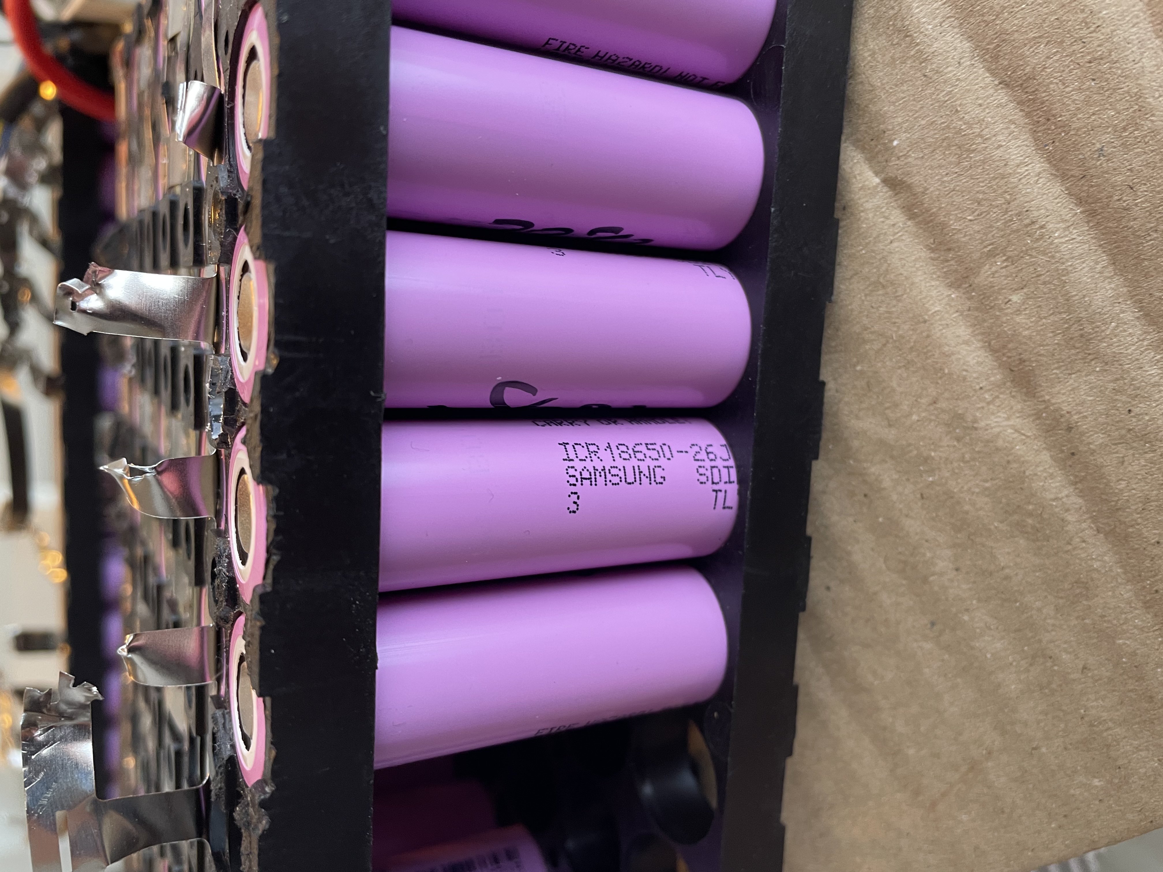

Som jeg skrev i en af de andre tråde har jeg høstet 208 brugbare batterier fra en defekt batteripakke og den bygger jeg en ekstra batteripakke af.
Jeg laver den dog ved at lime cellerne sammen købe en standard BMS og pakke den ind i det blå krympe plast.
Endvidere vil jeg nok lodde cellerne sammen med 2,5mm2 fast kobber ledning ( fra installations kabel ) - Jeg tror det er meget bedre end de 4 punktsvejsninger der er lavet originalt og kobber er en bedre leder end nikkel.

Jeg vil faktisk anbefale du glemmer alt om dit kobber og bruger nikkel strips i stedet, det grundet du skal bruge meget mere varme end cellen har godt af til sammenlodningen. De få batteripakker jeg har repareret ved lodning, har jeg brugt at fortinne enderne i kort tid (det er kun nødvendigt og røre cellerne i 2x 1/4 sekund) med en 300 Watts blikkenslagerloddekolbe, efterfølgende har jeg fortinnet stripsne hvor de skal loddes sammen med cellerne/de andre strips. Måden giver minimum opvarmning af cellerne da det kun kræver man varmer to gange i meget kort tid på hver celle. Husk og bruge gammeldags loddetin med bly.frankomand skrev: ↑17. september 2022 21:11
Men det er bare at hoppe ud i det det er ikke så svært
Pøj pøj med projektet, Leif.

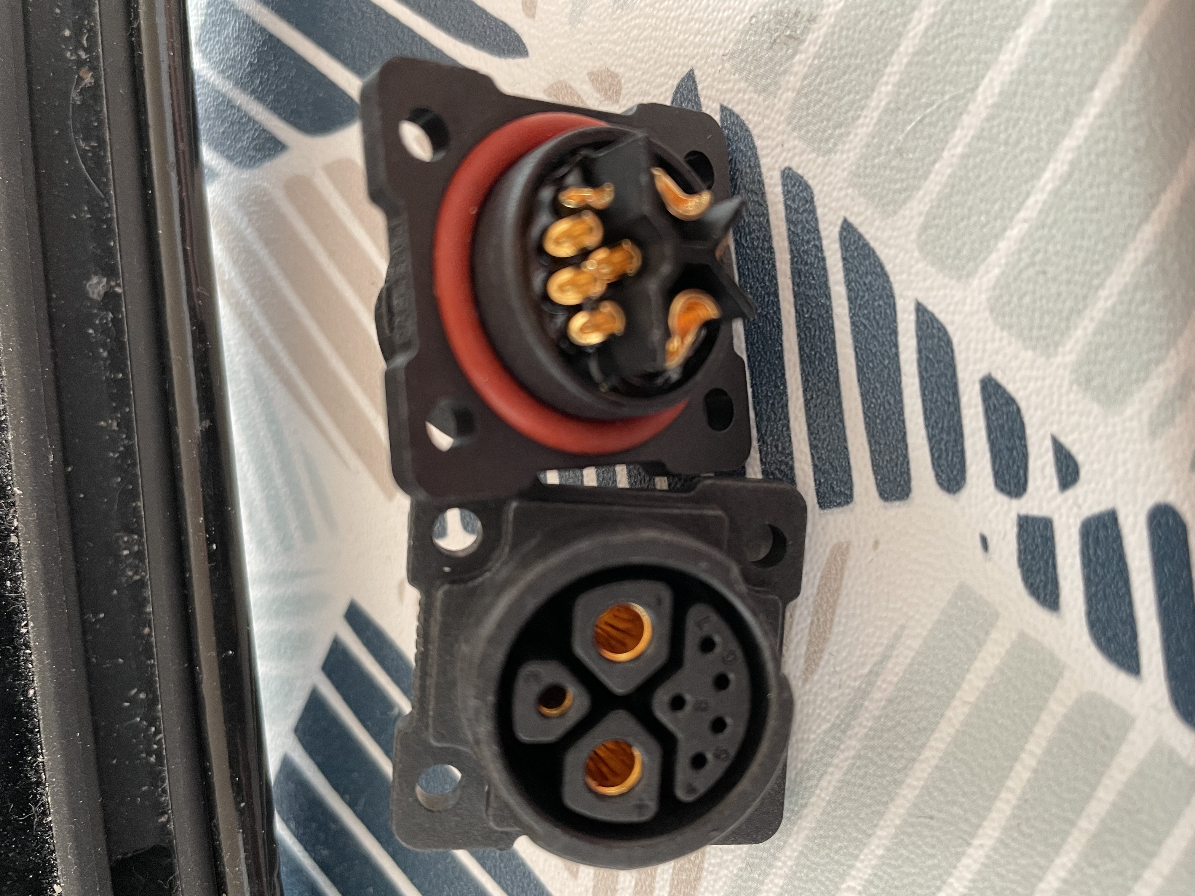

Så lykkedes det at skaffe stik til batteri pakken fra Kina hvis man selv vil forsøge at lave batteripakke
