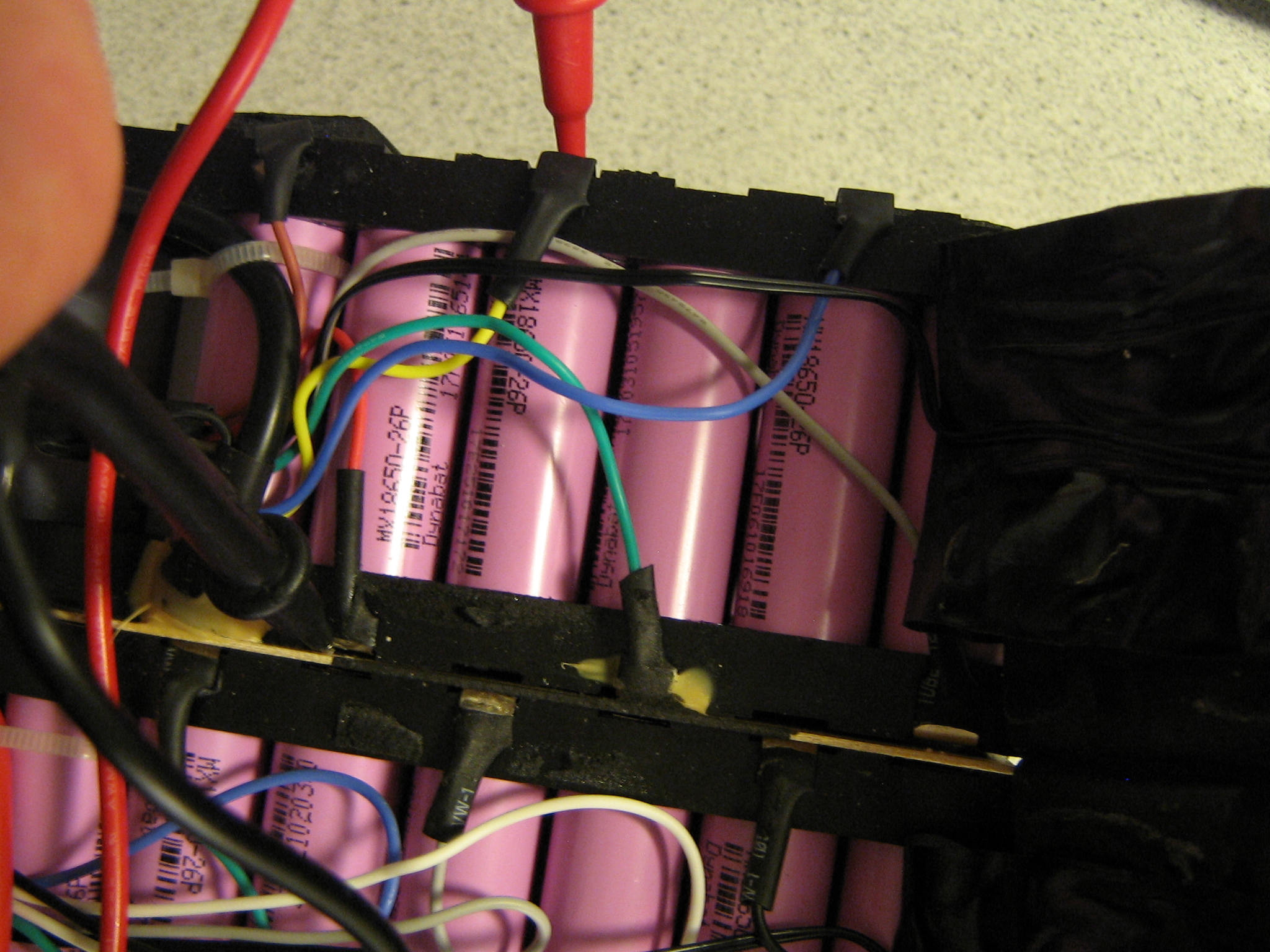

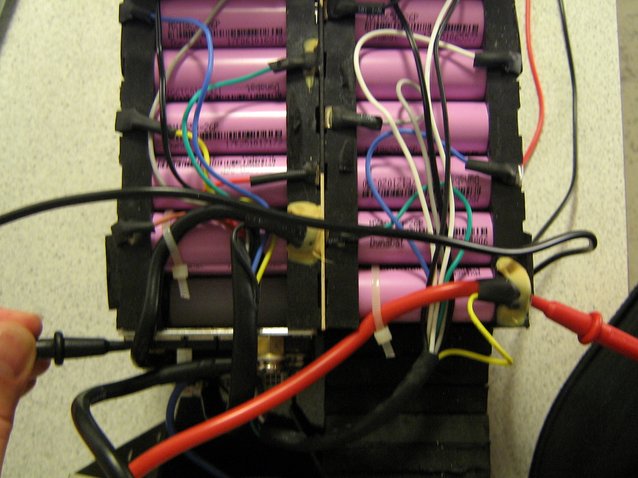

Så fik jeg målt celleserierne i et af mine batterier (batteri 2).
Efter fuld opladning, balancering og hvileperiode.
Celleserierne har alle 4,17 volt bortset fra to.
Der er 13 celleserier.
Celleserierne er talt fra den tykke rød ledning. Så vi siger at celleserien ved tyk rød ledning er nummer 1 og celleserien ved tyk sort ledning er nummer 13.
celleserie 1: 4,14 volt (mellem tyk sort og smal brun ledning)
celleserie 2: 4,17 volt
celleserie 3: 4,11 volt (mellem smal rød og smal gul ledning)
celleserie 4: 4,17 volt
celleserie 5: 4,17 volt
celleserie 6: 4,17 volt
celleserie 7: 4,17 volt
celleserie 8: 4,17 volt
celleserie 9: 4,17 volt
celleserie 10: 4,17 volt
celleserie 11: 4,17 volt
celleserie 12: 4,17 volt
celleserie 13: 4,17 volt

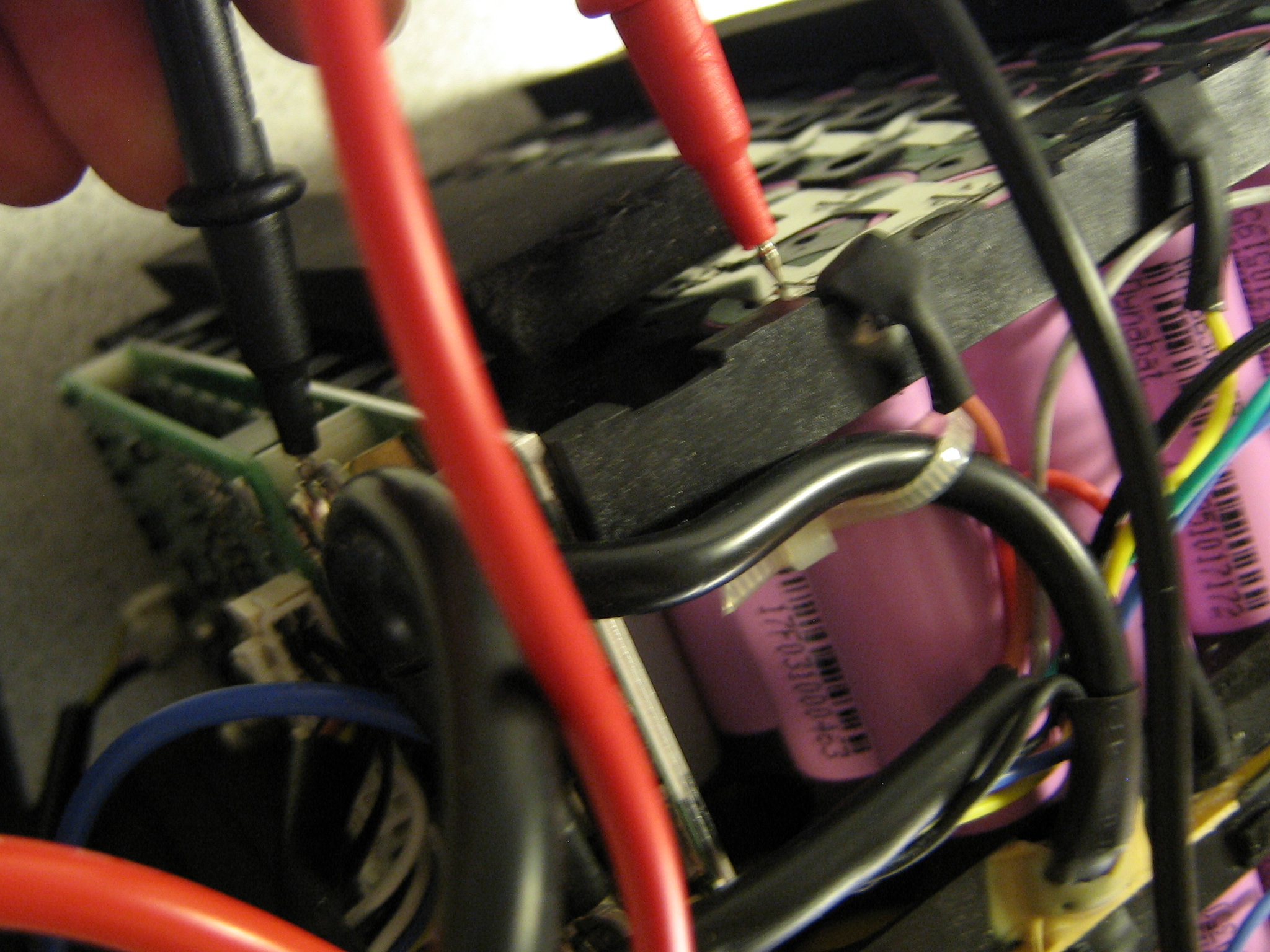

Måler 54,0 volt mellem tyk rød og tyk sort ledning (alle celleserier). Med multimeter sat på 200VDC området.
Passer ikke helt med hvis jeg lægger alle de 13 målinger sammen skulle det blive 54,12 volt.
Jeg kan vel ikke måle enkelte celler når de er svejset 10 parallelt uden at ødelægge svejsningerne.
Men der er vel så måske en enkelt celle i celleserie 11 og 13 som måske ikke fungerer helt optimalt og trækker spændingen ned.

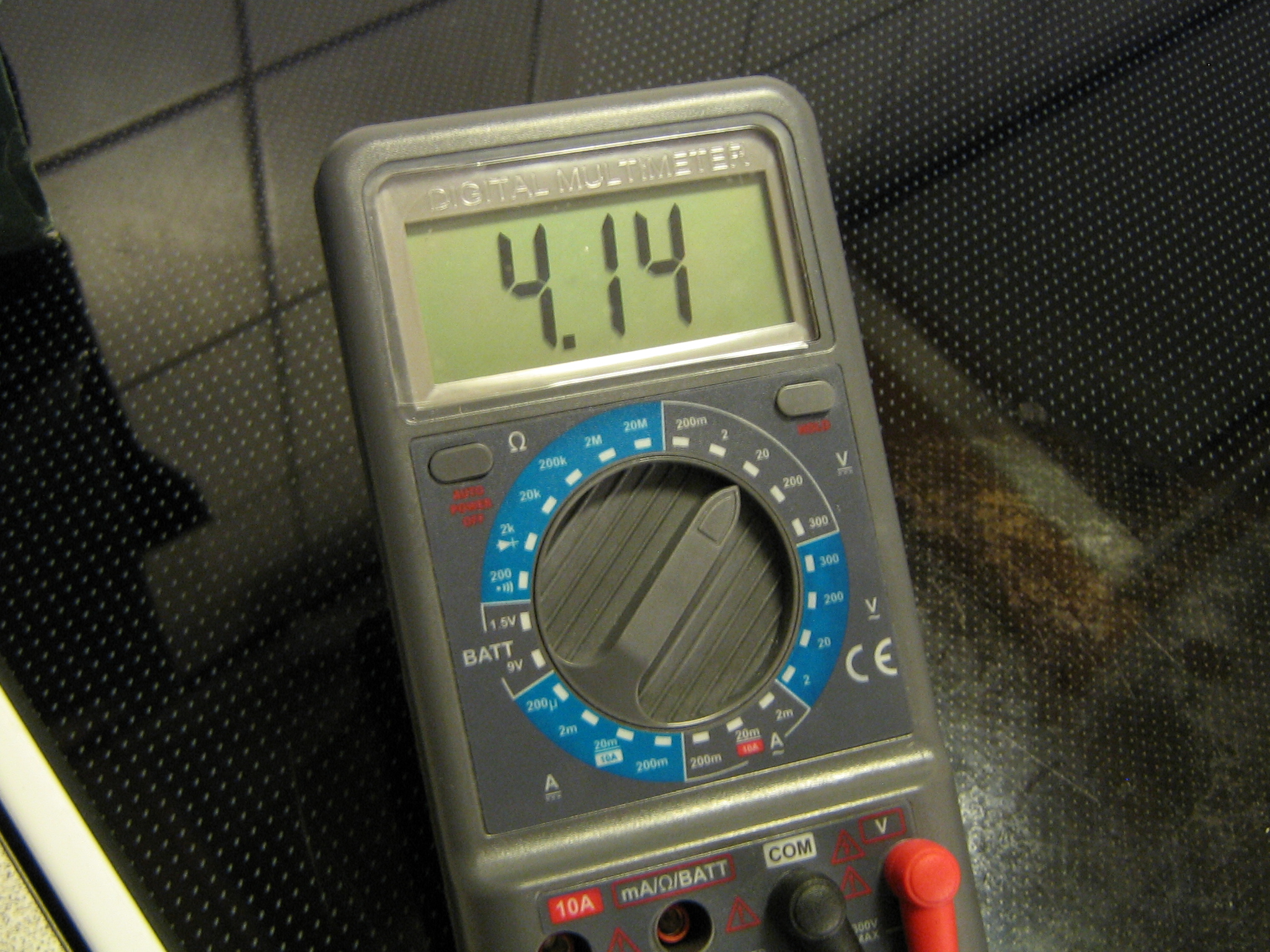

Måling af celleserie 1.
4,14 volt.

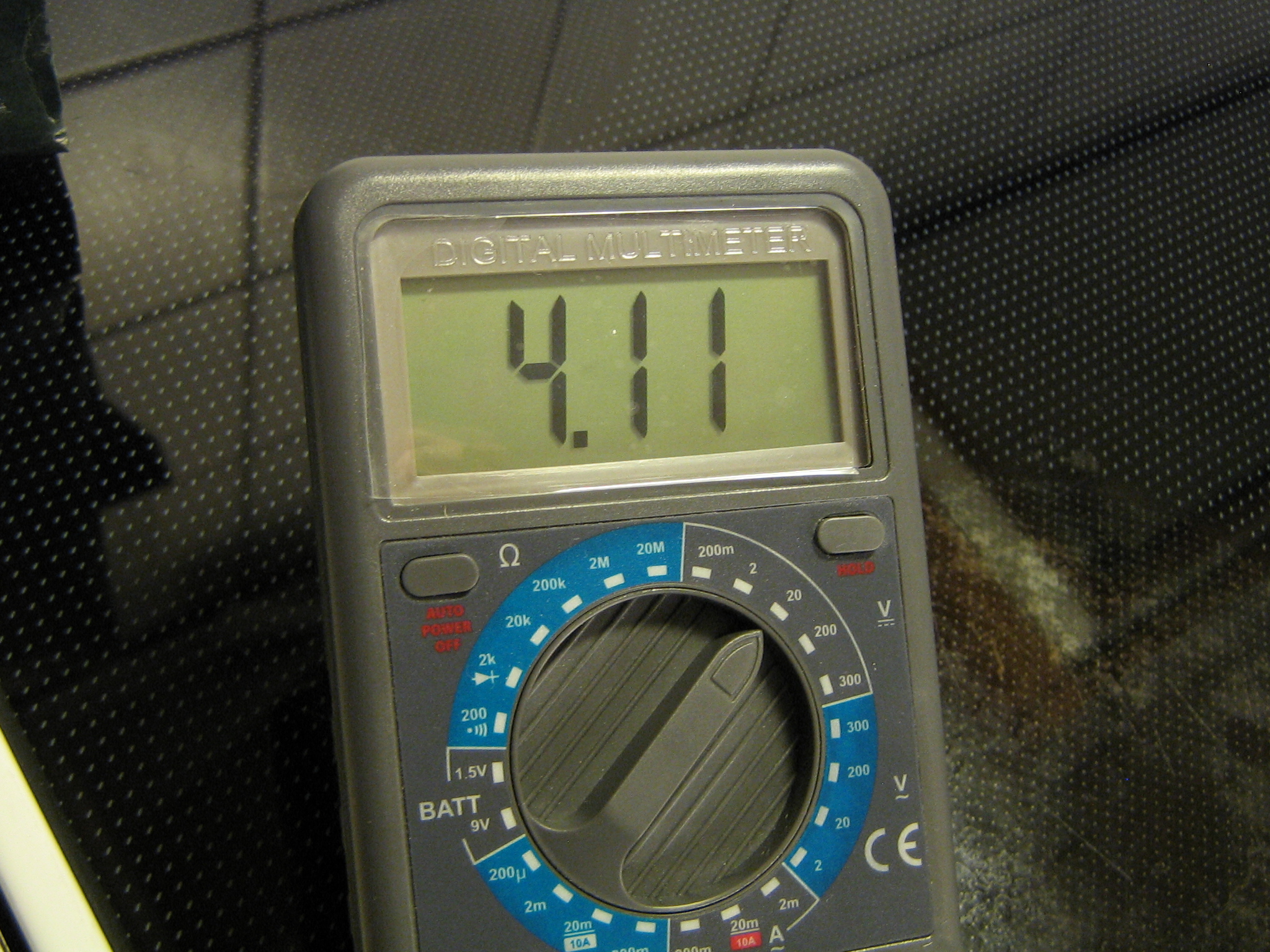

Måling af celleserie 3.
4,11 volt.

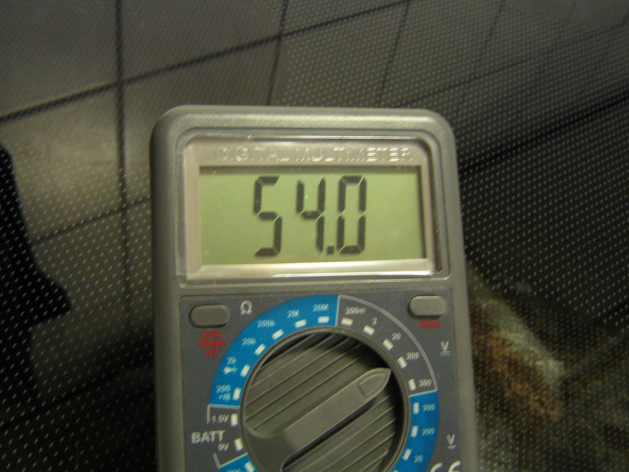

Måling af alle celleserier.
54,0 volt.
