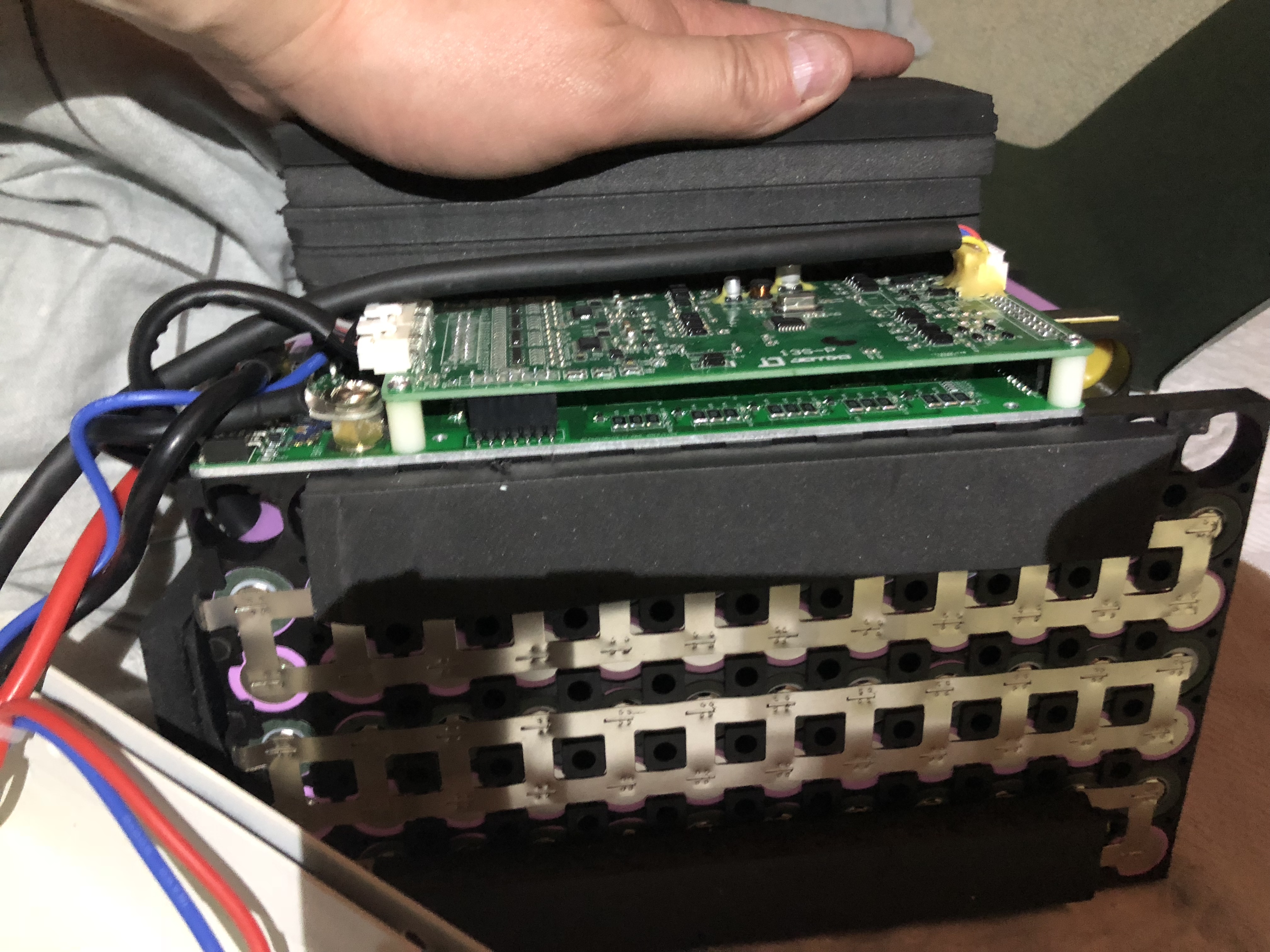

Kapaciteten på mit batteri er på 25 Ah. Der er 10 celler parallelt i hver serie.
Men der er tomme pladser i rammen så det kunne være 30 Ah hvis der blev tilføjet flere celler og der var 12 celler parallelt i hver serie.
Så hvis jeg satte nye celler i batteriet og i den forbindelse satte flere celler i så kapaciteten blev 30 Ah kan jeg så gøre det uden at der skal ændres noget i BMS'en?
Batteriet:
Batteri RN-EM-4825Li (VGA Vax)
BMS JOYDO 13S-P (VGA Vax)
Celler Dynabat MX18650-26P (VGA Vax)
25 Ah batteri med tomme pladser i midten.
Her er der celler i midten så det er formodentligt et 30 Ah batteri.

Tilføjer billeder i første indlæg hvor man kan se det med de manglende celler.

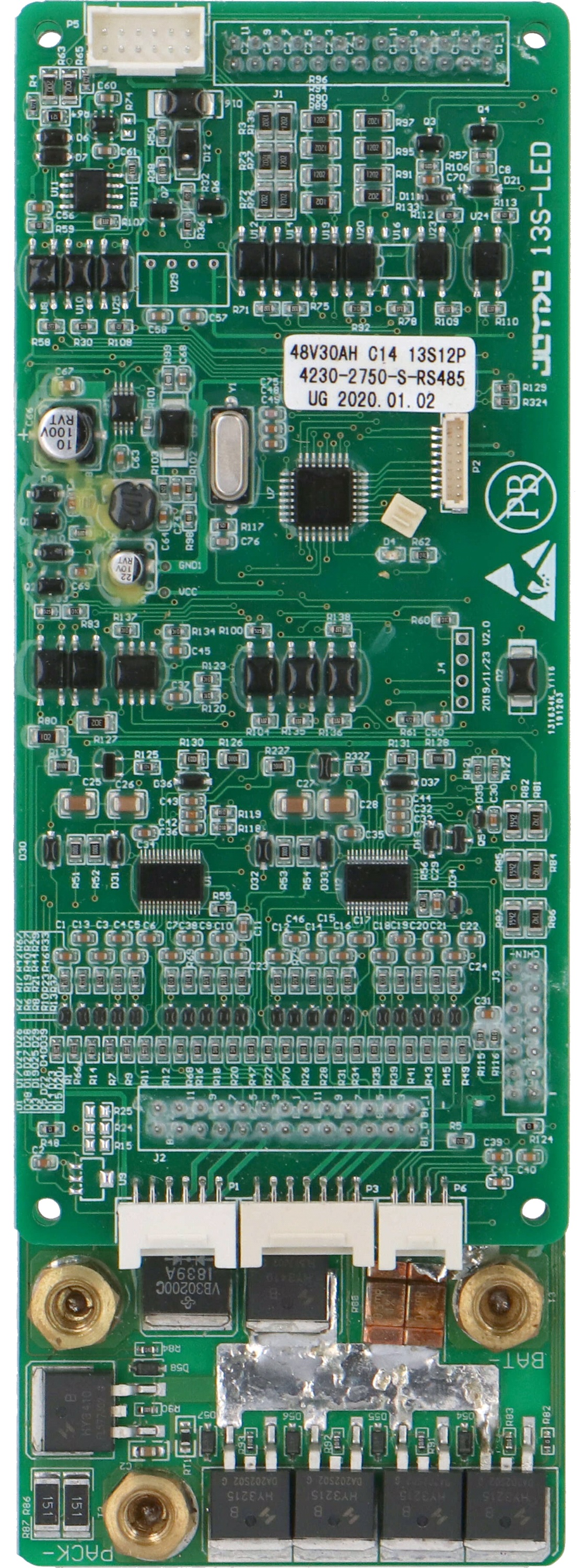

På den her BMS er et klistermærke hvor der blandt andet står 13S12P.
Så tænkte om BMS'en måske var programmeret til netop 12 celler parallelt.

Nu er det ikke mig der har sat klistermærket på omtalte BMS, men hvordan skulle BMS'en kunne føle om der er 6, 10, eller for dens sags skyld 30 celler i parallel, når de er forbundet med lavohms zink ?

Jeg ved det ikke. Det er derfor jeg spørger.
