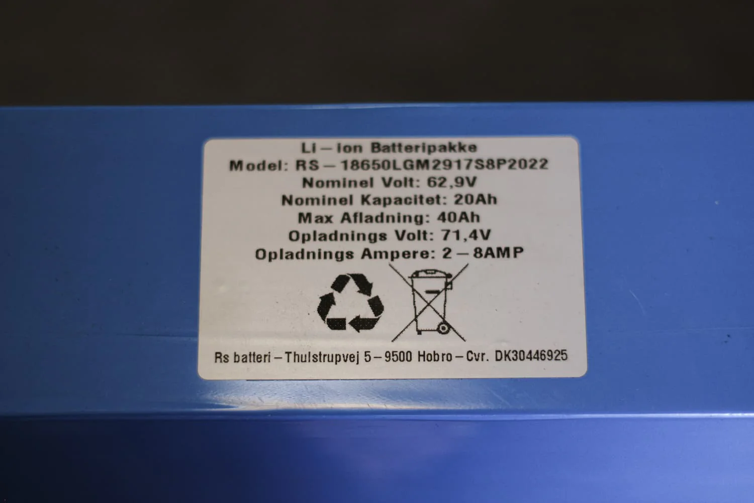

Og så er der billeder af et batteri hvor der står "18650LGM29" hvilket vel betyder at cellerne er LG INR 18650 M29.Vi har nøje udvalgt vores udvalg af danskproducerede lithium batterier, så du er garanteret batterier, der egner sig til det danske klima. Derfor kan vores lithium batterier lades uden problemer helt ned til minus 20 grader
