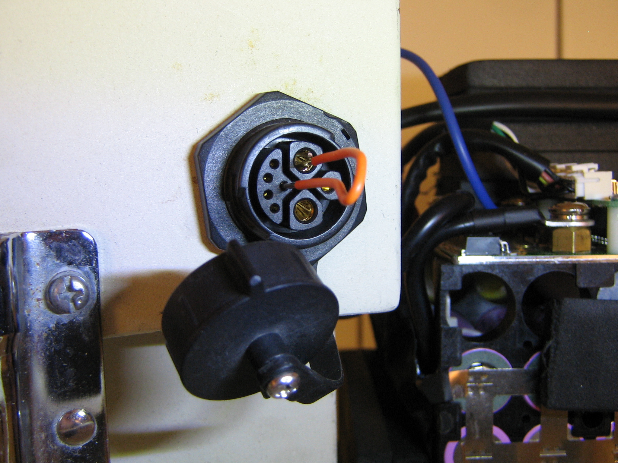

Her ses kortslutningen.
Bemærk LED'erne på BMS'en der lyser.
Så kan du prøve at måle spændingen i Chogori-stikket.
Det er det samme der sker når du har batteriet i køretøjet og du drejer tændingslåsen til ON så laves den samme kortslutning.

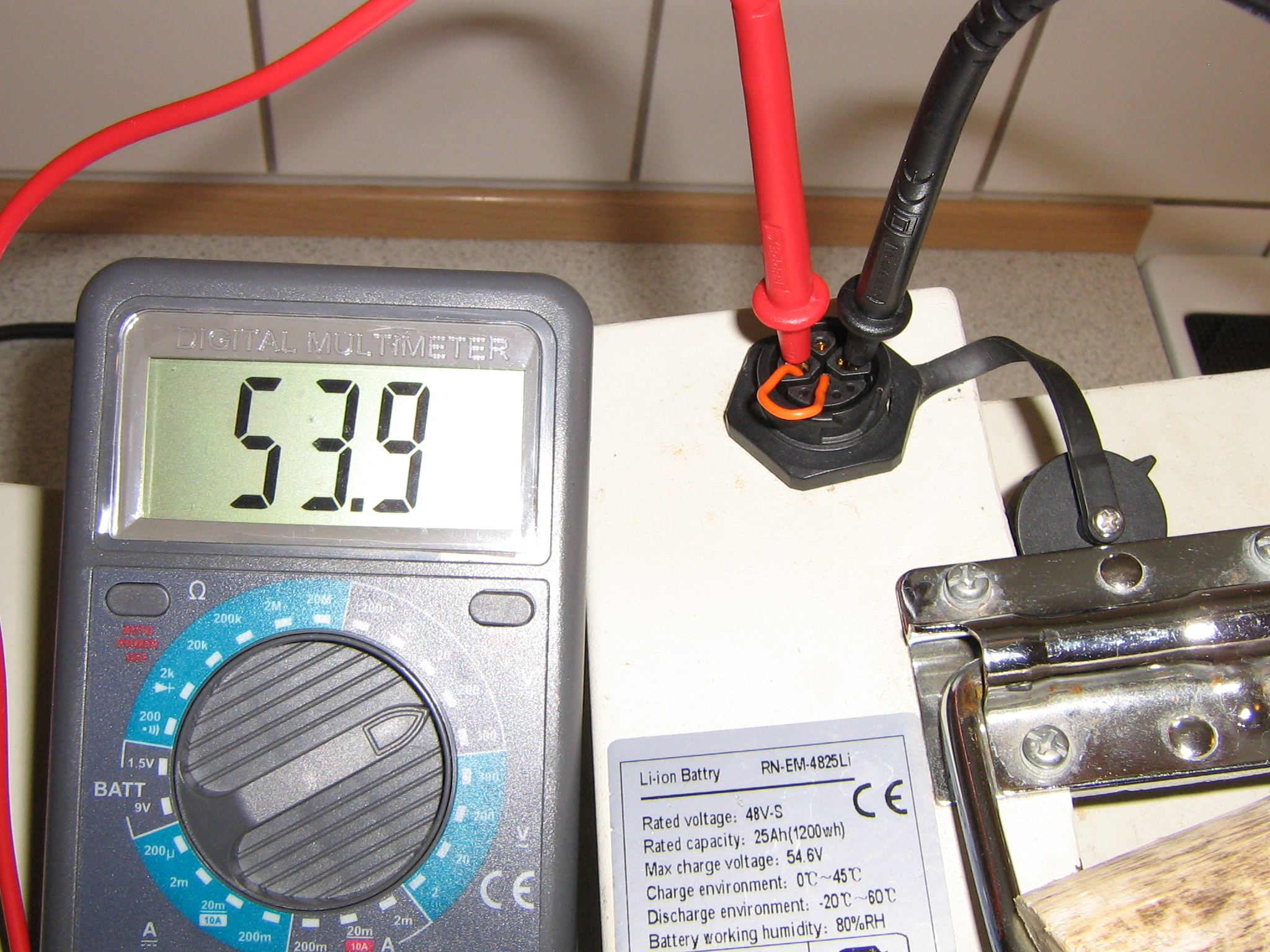

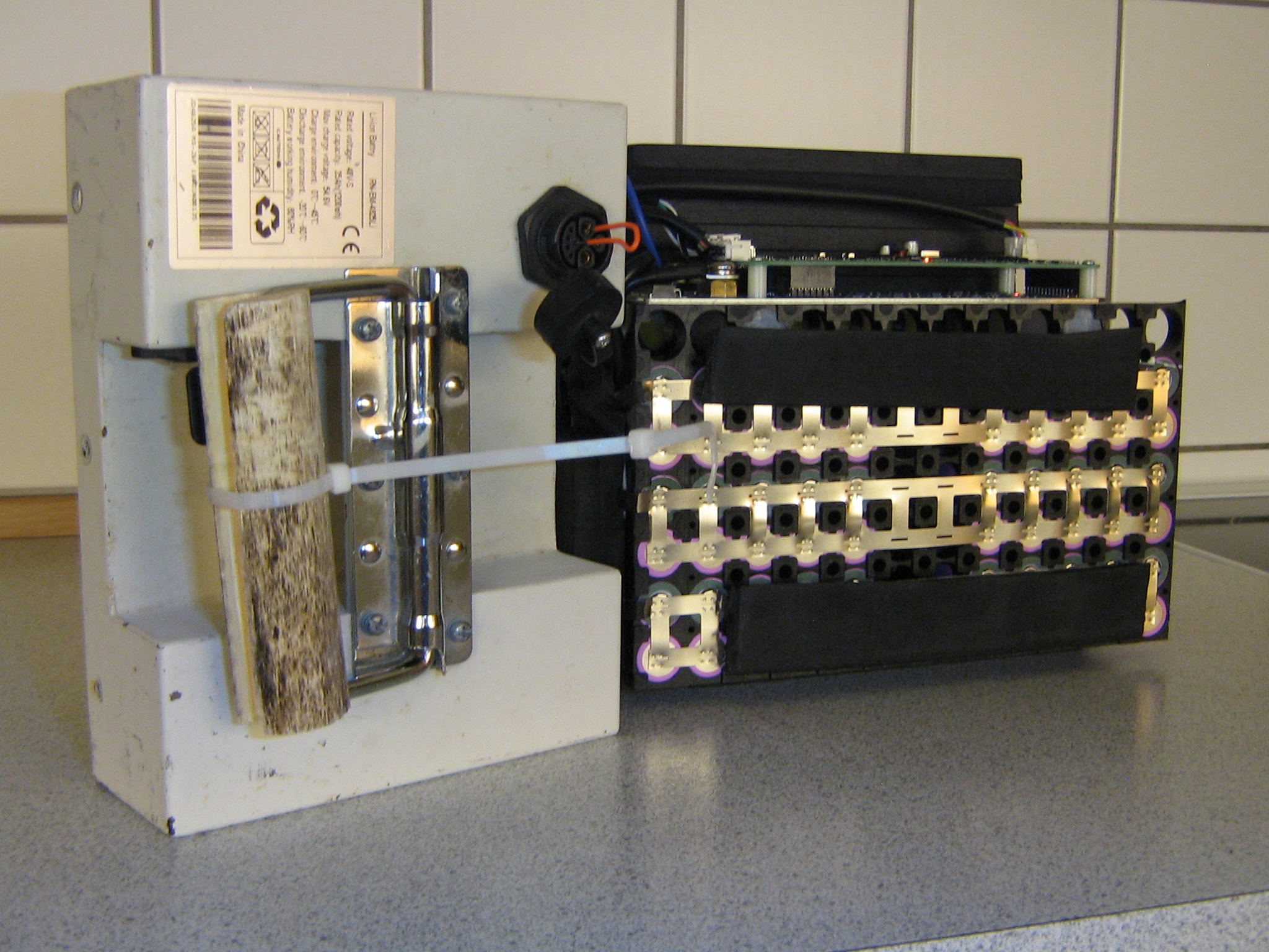

Jeg kan konstatere at batteriet er fuldt opladet.
Jeg kan også se batteriet inden i ser ud som om der har været nogle før med loddekolbe, sprittusch og muretape.
Jeg kan desværre også konstatere jeg ikke kan åbne batteriet ved at lægge terminal 8 på stikket til + terminalen, som du viser i din overdådige dokumentation. Alle ledninger mellem Chogori-stikket og BMS'en er tjekket for dårlige forbindelser.
Har prøvet at udskifte BMS'en ud med den ekstra medfølgende uden det har ændret på noget.
Iøvrigt kan jeg heller ikke se der er nogen LED der blinker når opladeren er tilsluttet batteriet. Måske den kun blinker når batteriet ej er helt opladet ?

Har foretaget en visuel kontrol af begge BMS under en kraftig lup uden og kunne finde noget unormalt.
Vil prøve at aflade batteriet til ca 75% direkte for og se om det kan oplades gennem BMS'en igen.
