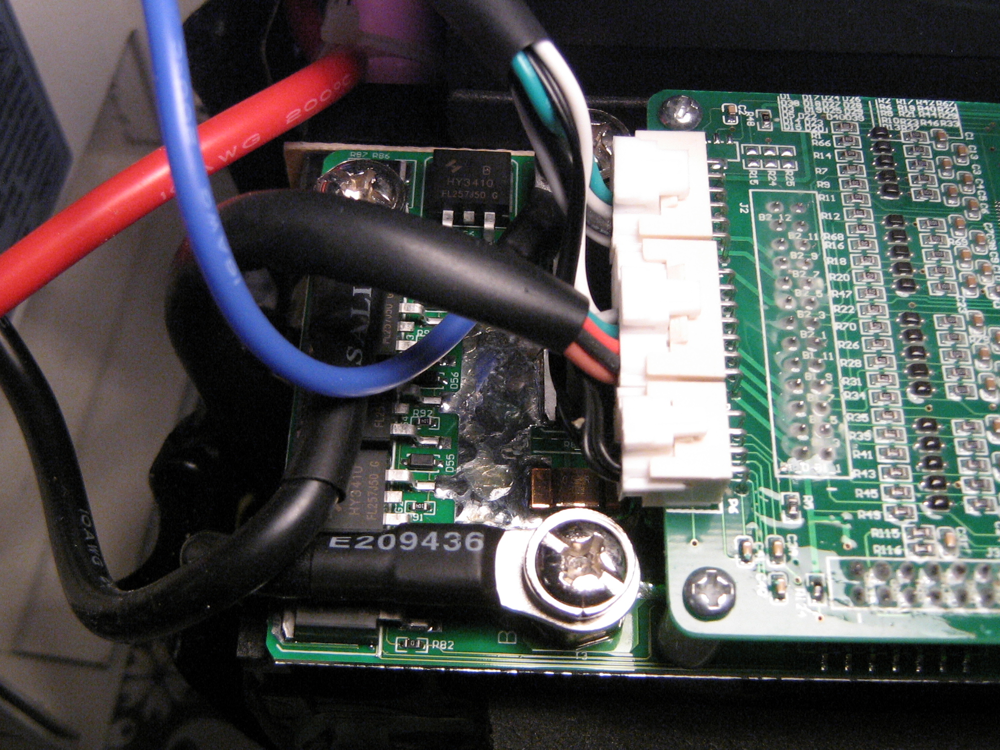

Jeg har prøvet at tegne sådan som jeg tror ledningerne har forbindelse når der oplades gennem stikkene.
Ikke sikkert det er korrekt.
Blå har forbindelse til CHIN- på BMS. Måske CHIN er en forkortelse af CHarger INput.
Rød har forbindelse til + på en celleserie. Ser ud til at lille gul ledning til P1-stikket også har forbindelse her (vist nok B2_8).
BMS BAT- (tyk sort ledning) til celler (-). Som også ser ud til at have forbindelse med B1_0 (lille sort ledning) i P3-stik.

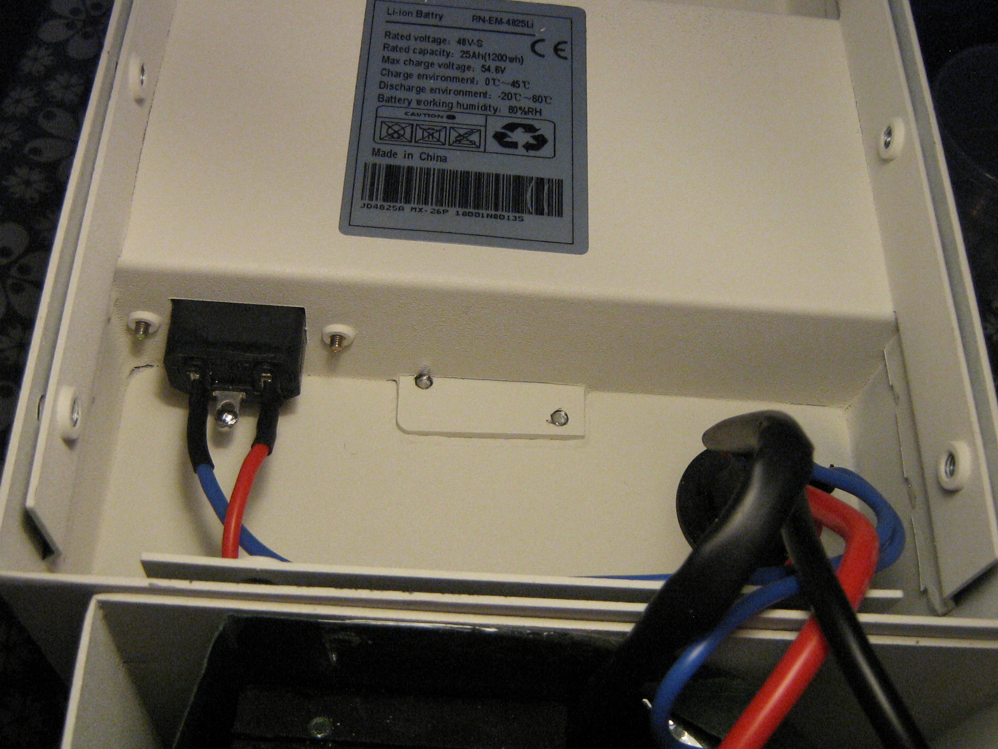

Batteriets spænding (volt) kan ikke umiddelbart måles på + og - i batteriets 2 stik.
Spændingen kan åbenbaret først måles når der er åbnet for afladning hvilket gøres ved at kortslutte den lille pin som er tættest på stikkets centrum (lille gul ledning indvendigt i batteri) med plus (+) (tyk rød ledning indvendigt i batteri).
Jeg målte 53,9 volt.

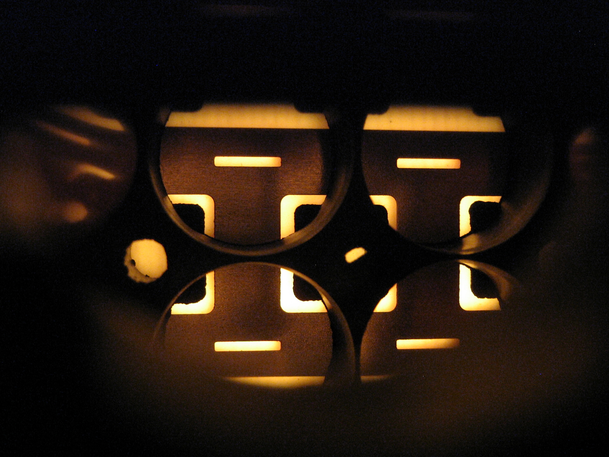

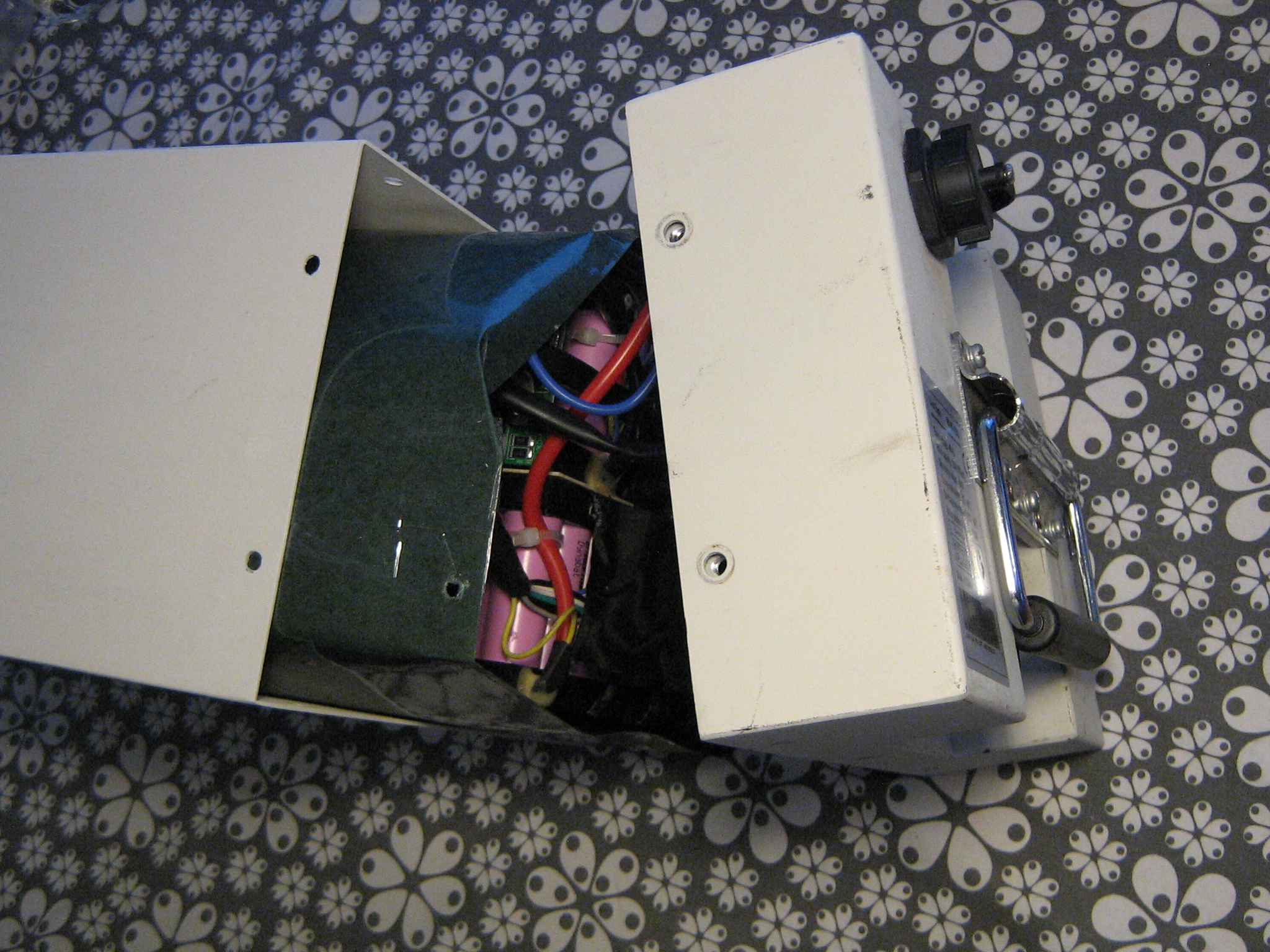

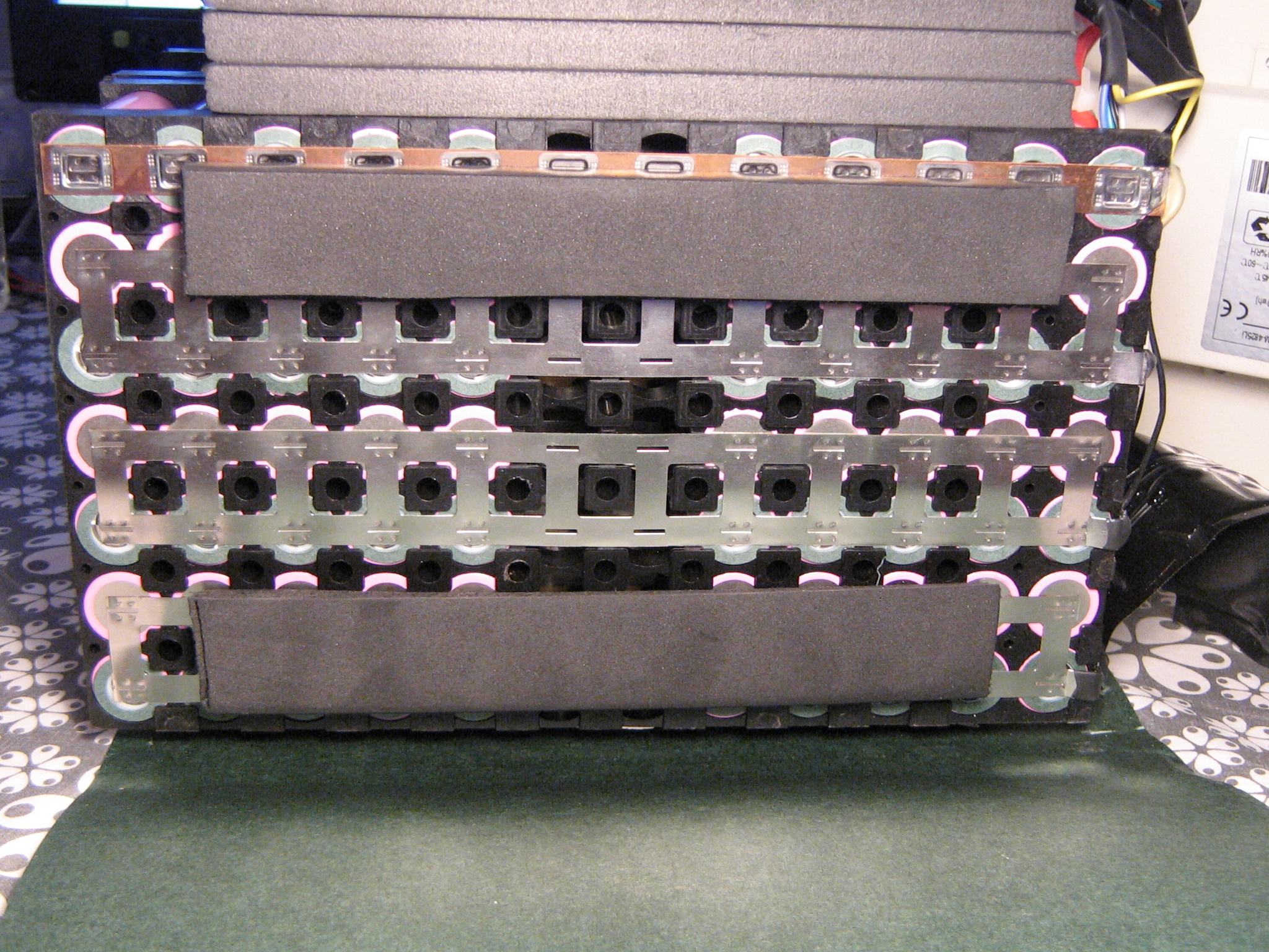

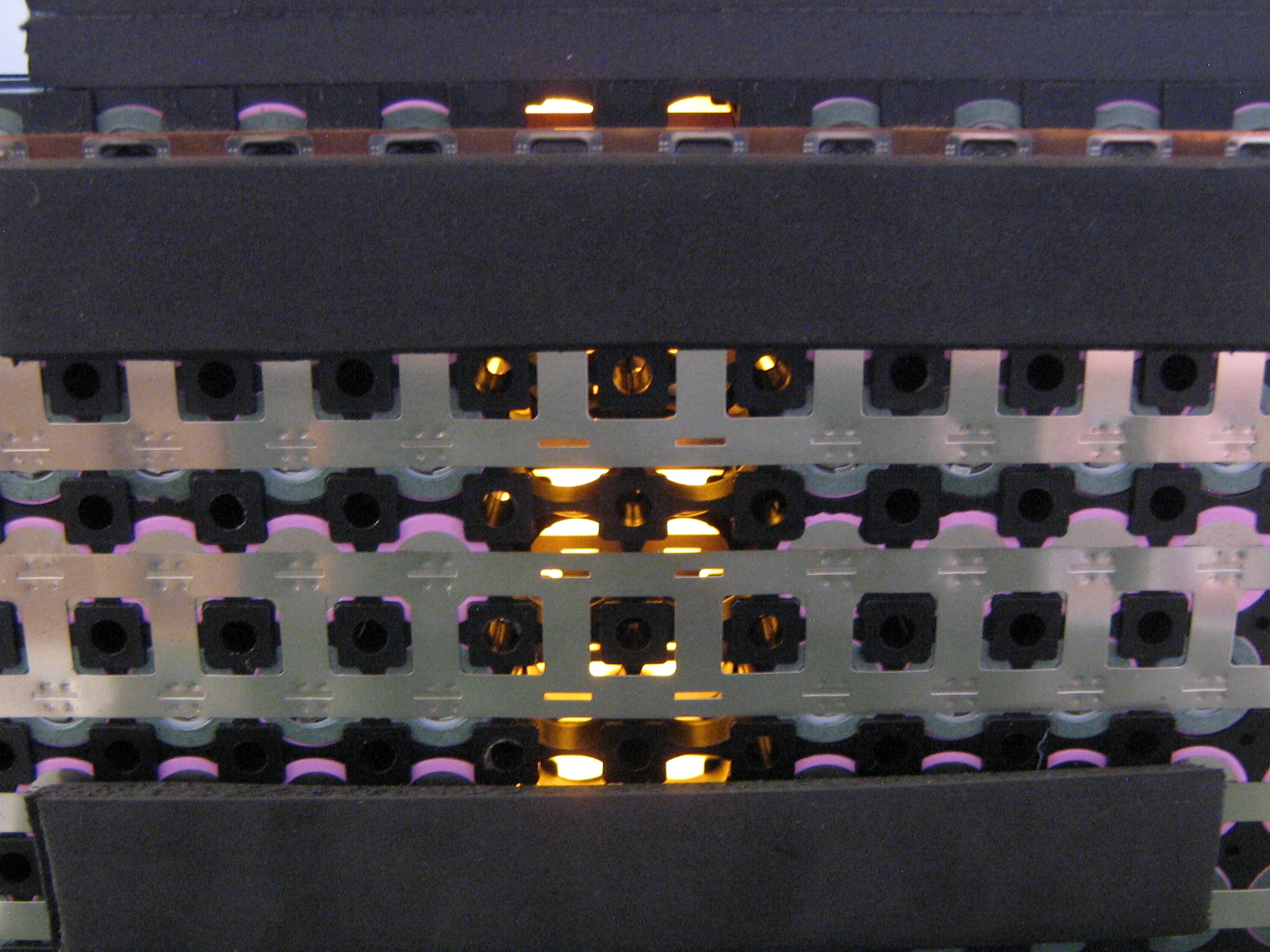

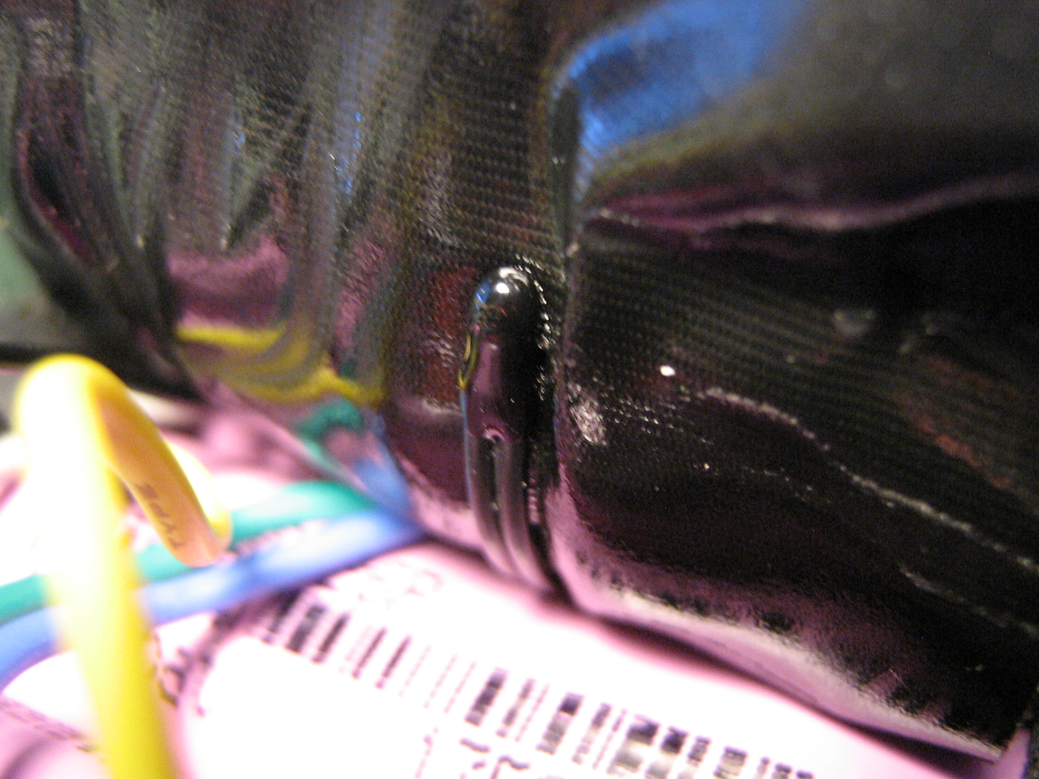

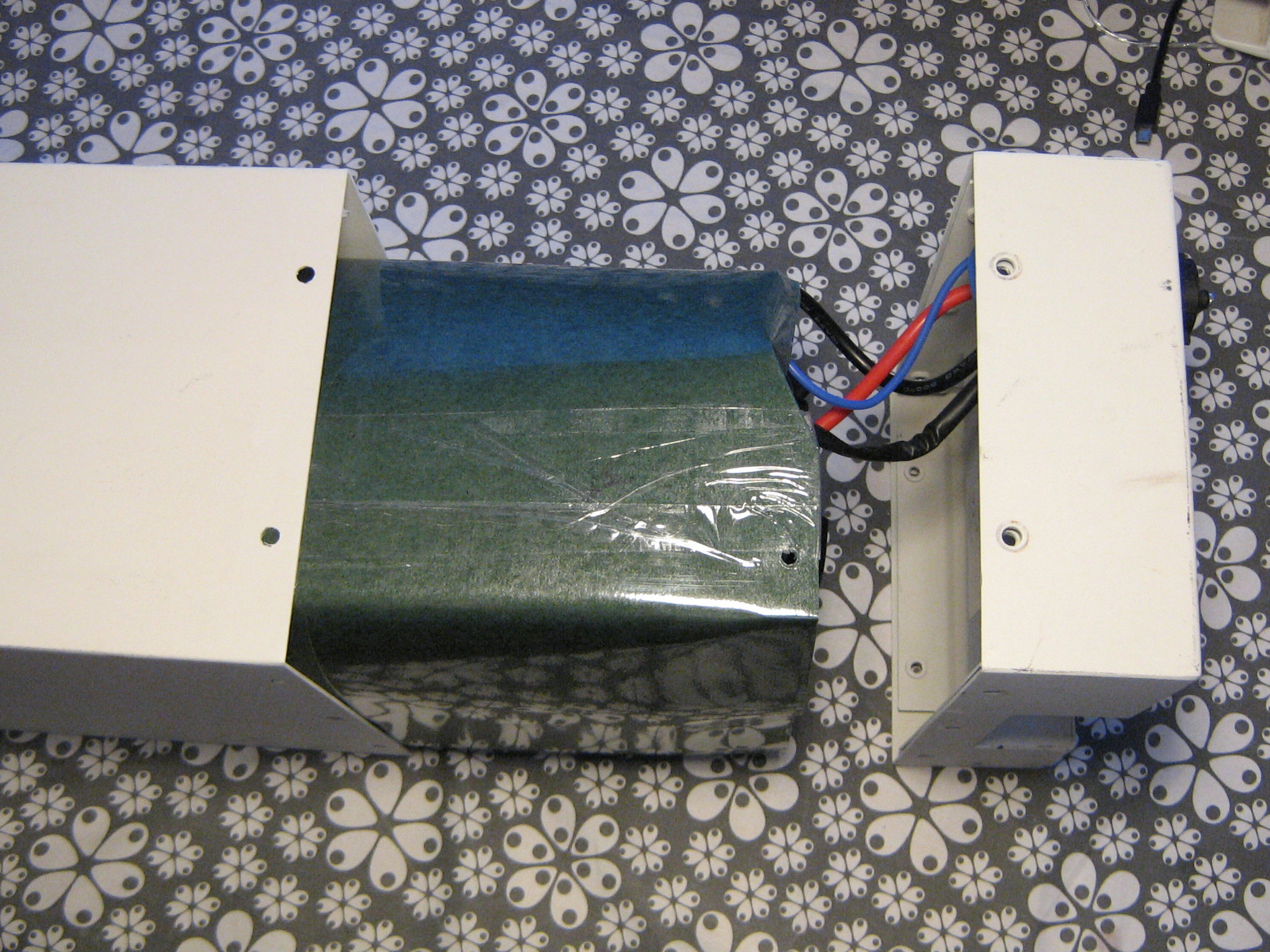

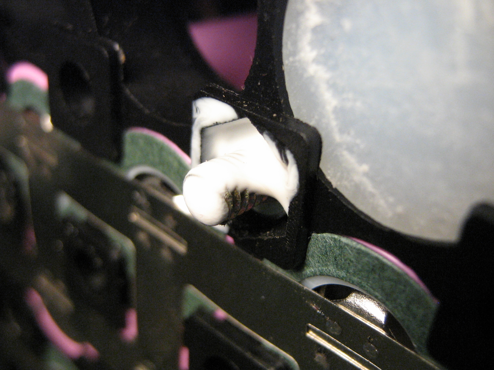

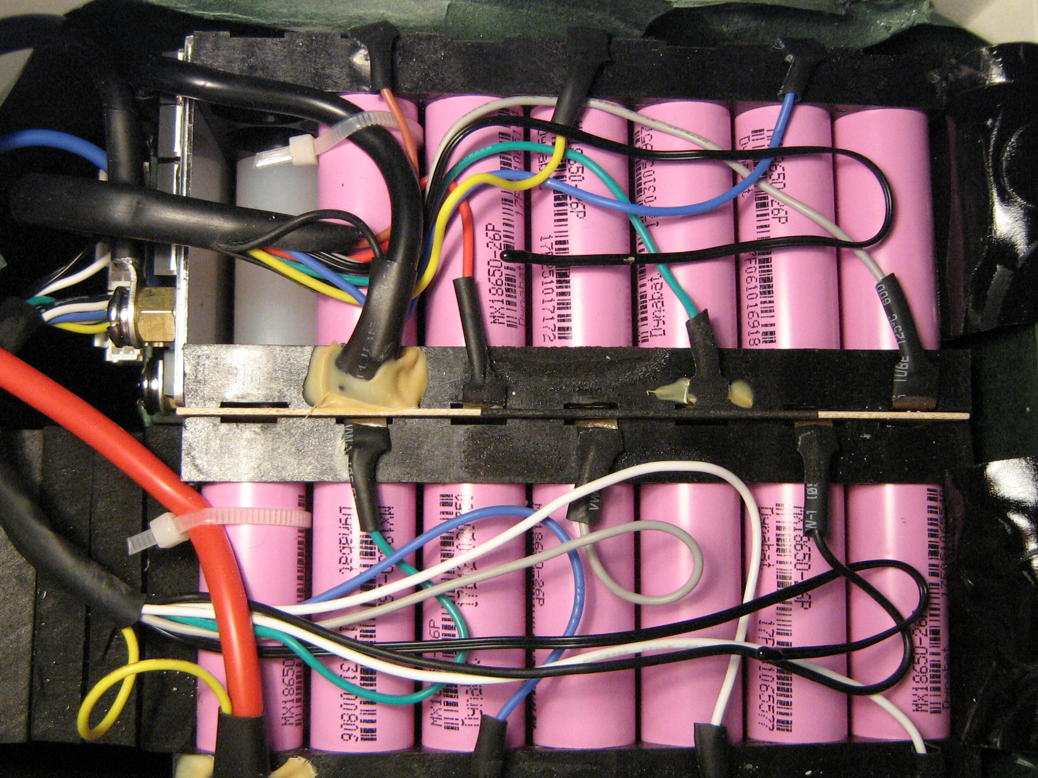

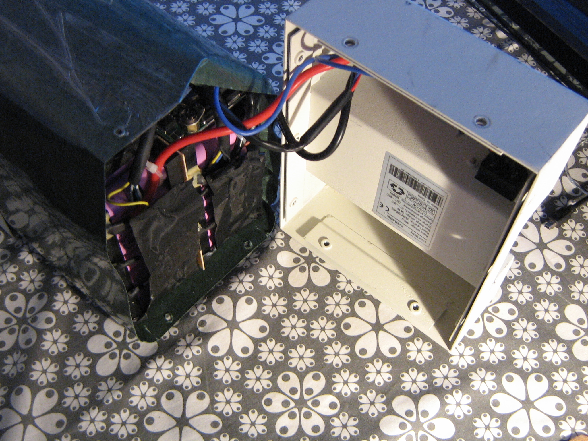

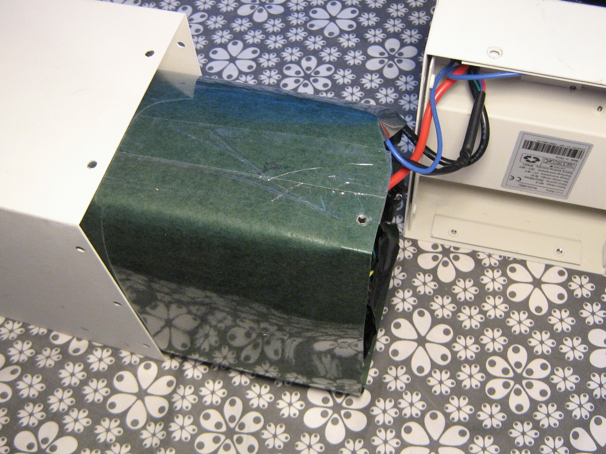

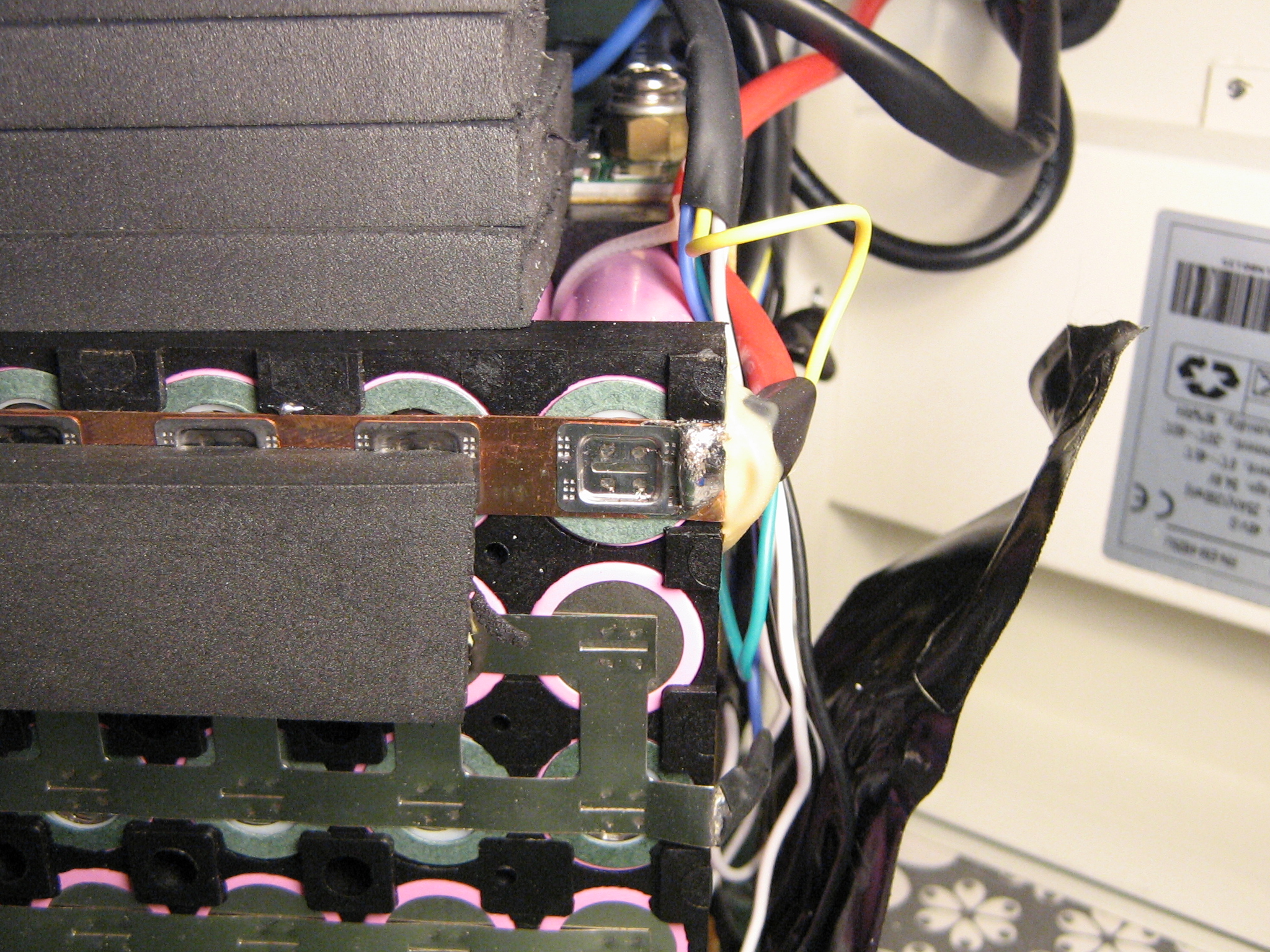

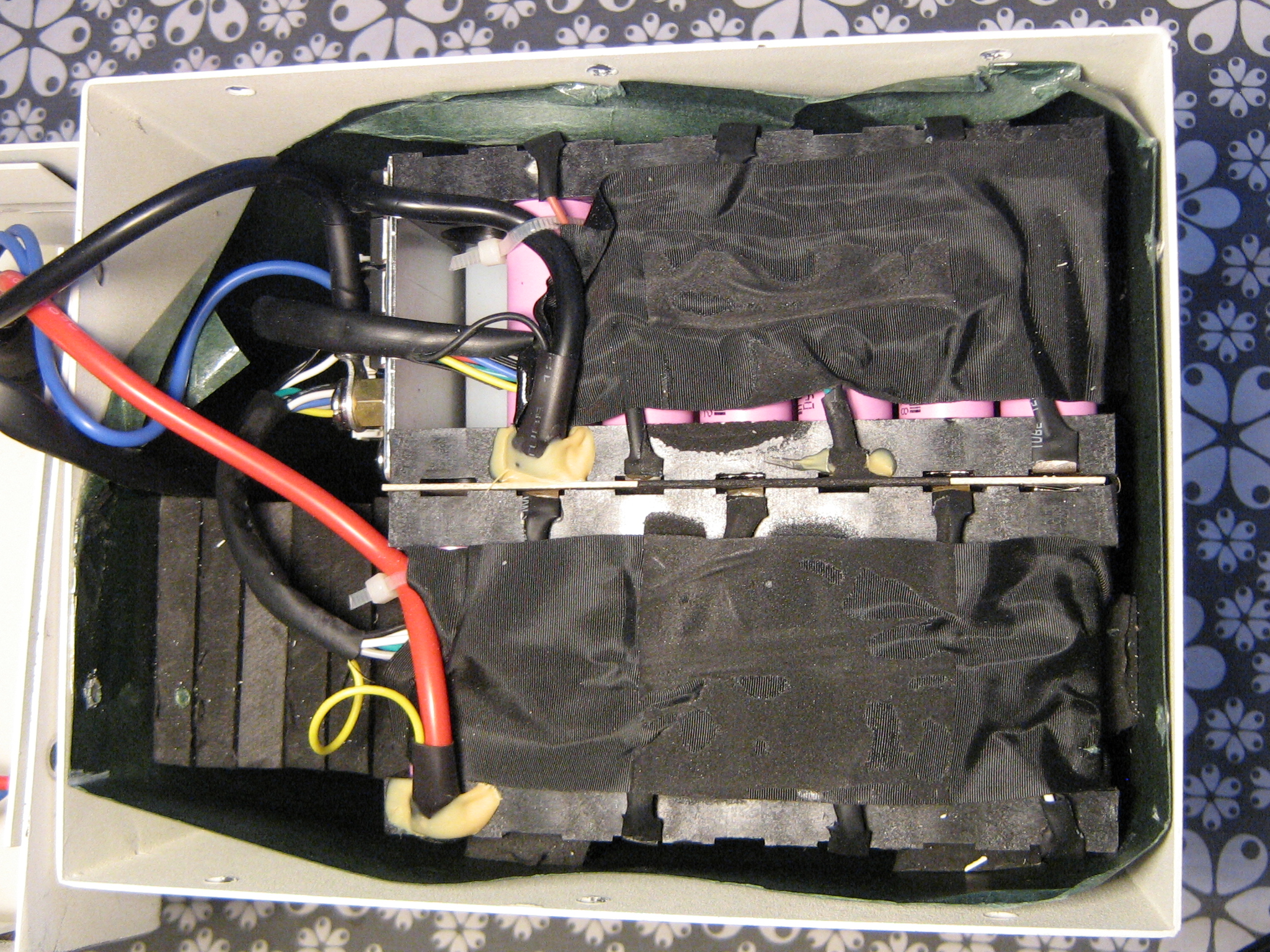

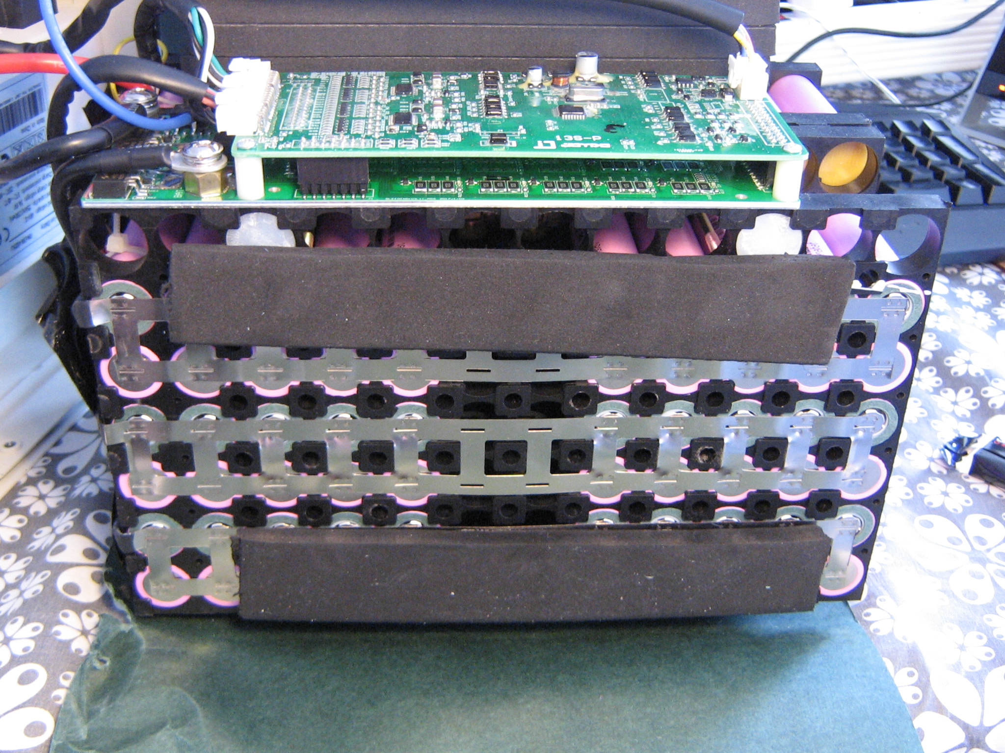

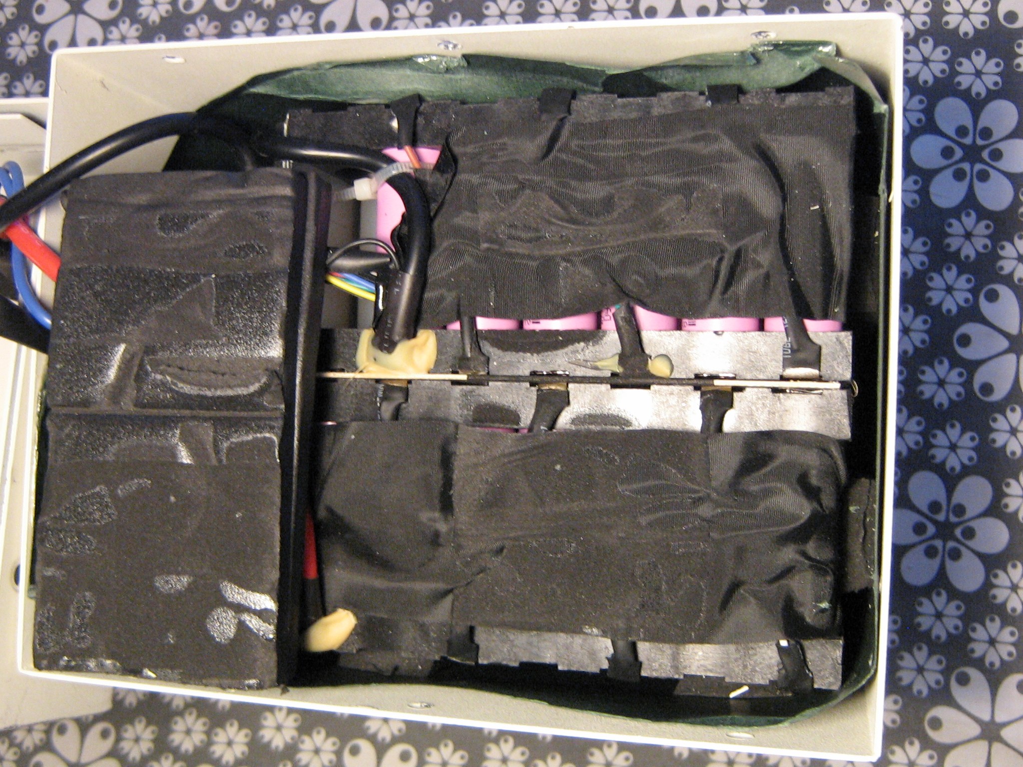

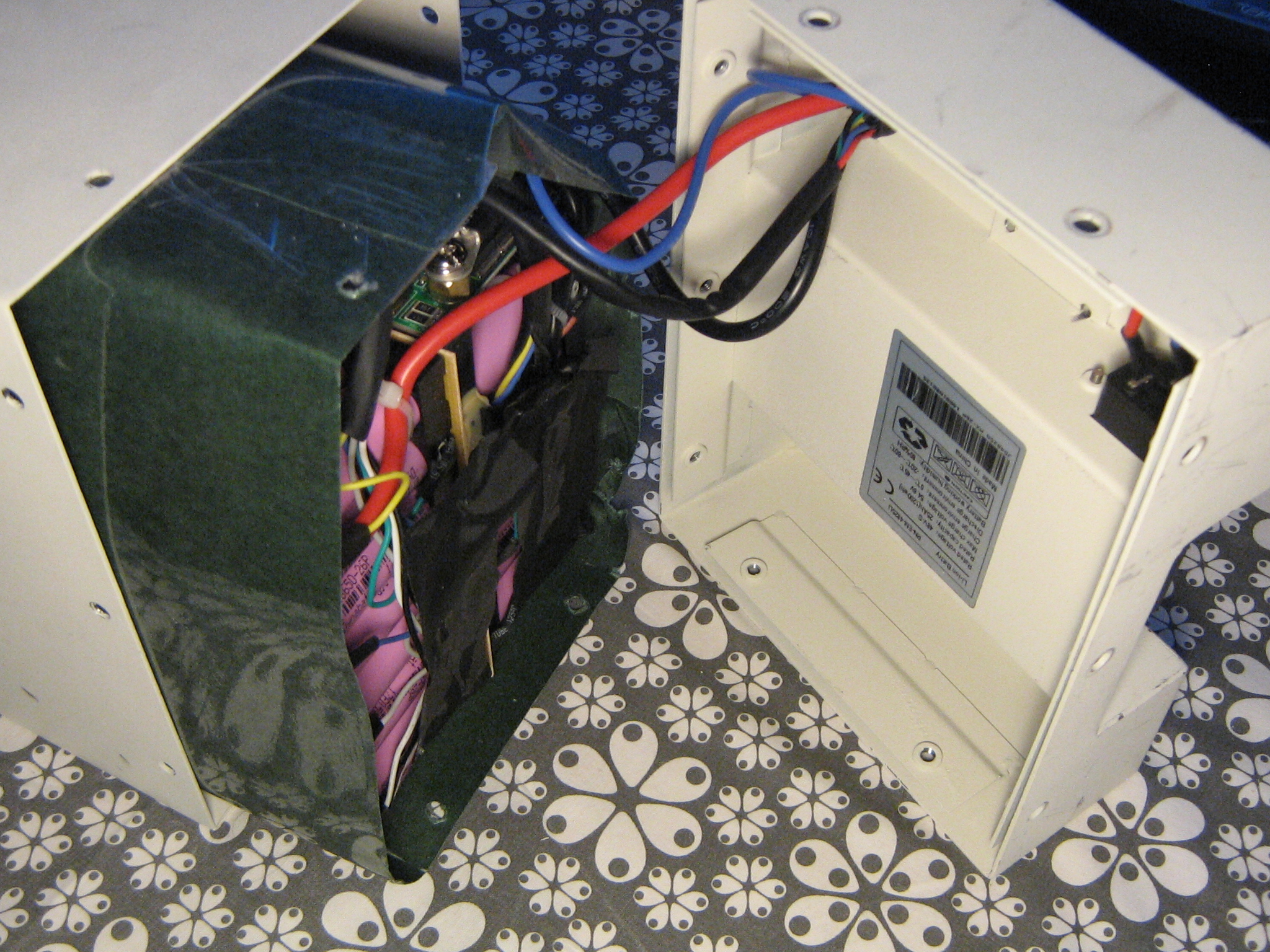

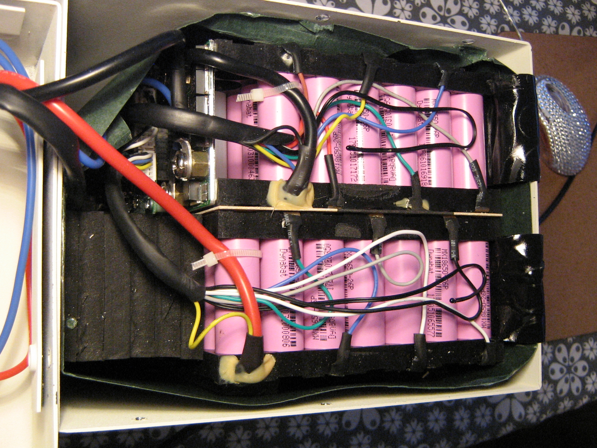

Her følger diverse billeder af batteri 2 (serienummer der slutter på 135).

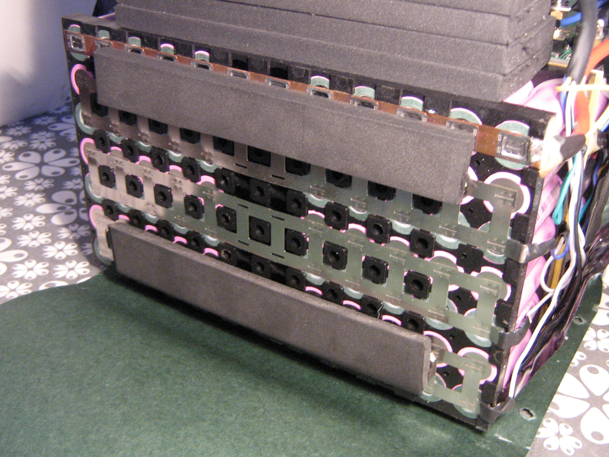

Re: Batteri RN-EM-4825Li (VGA Vax)
Indlæg: 11432

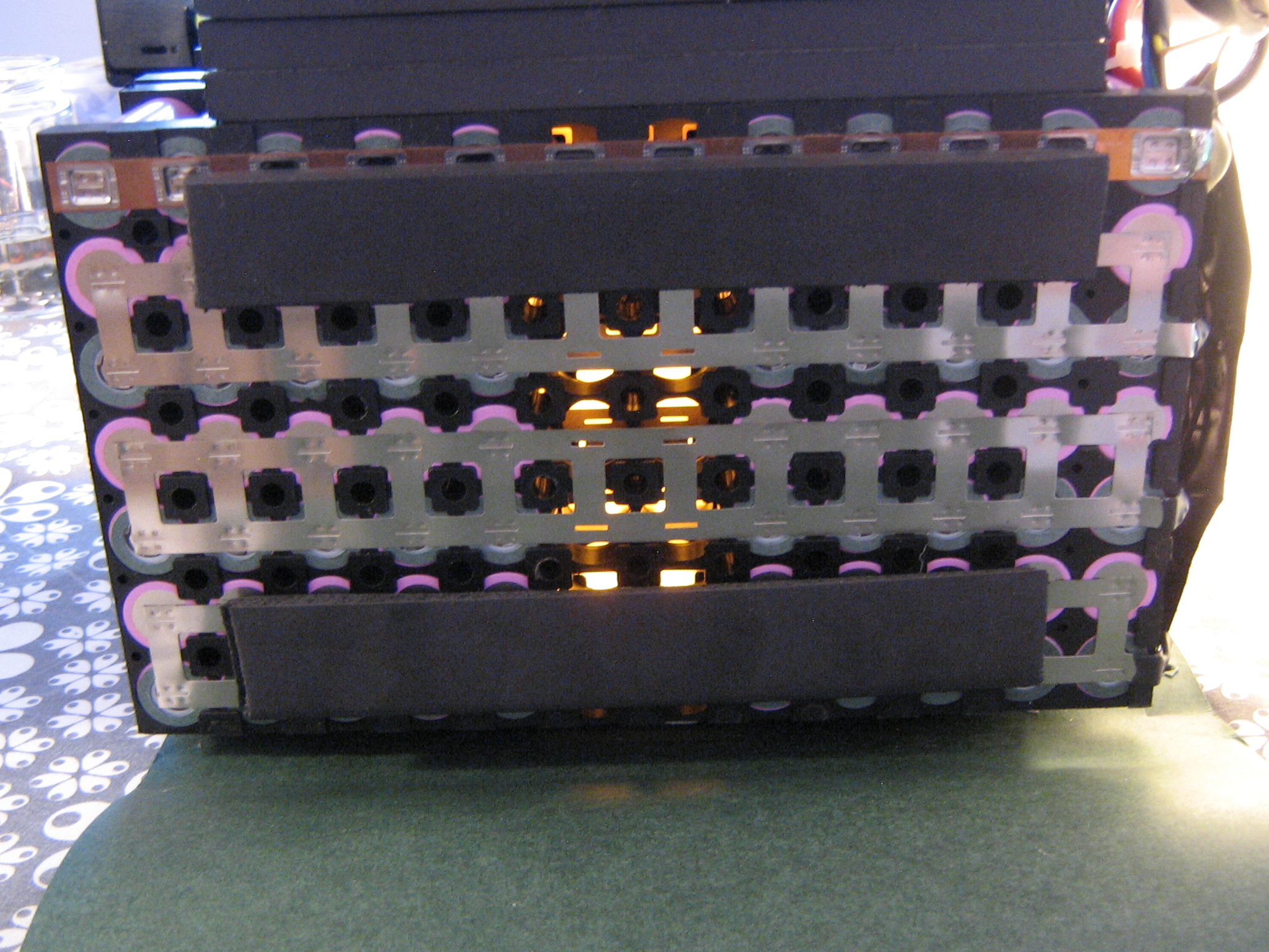

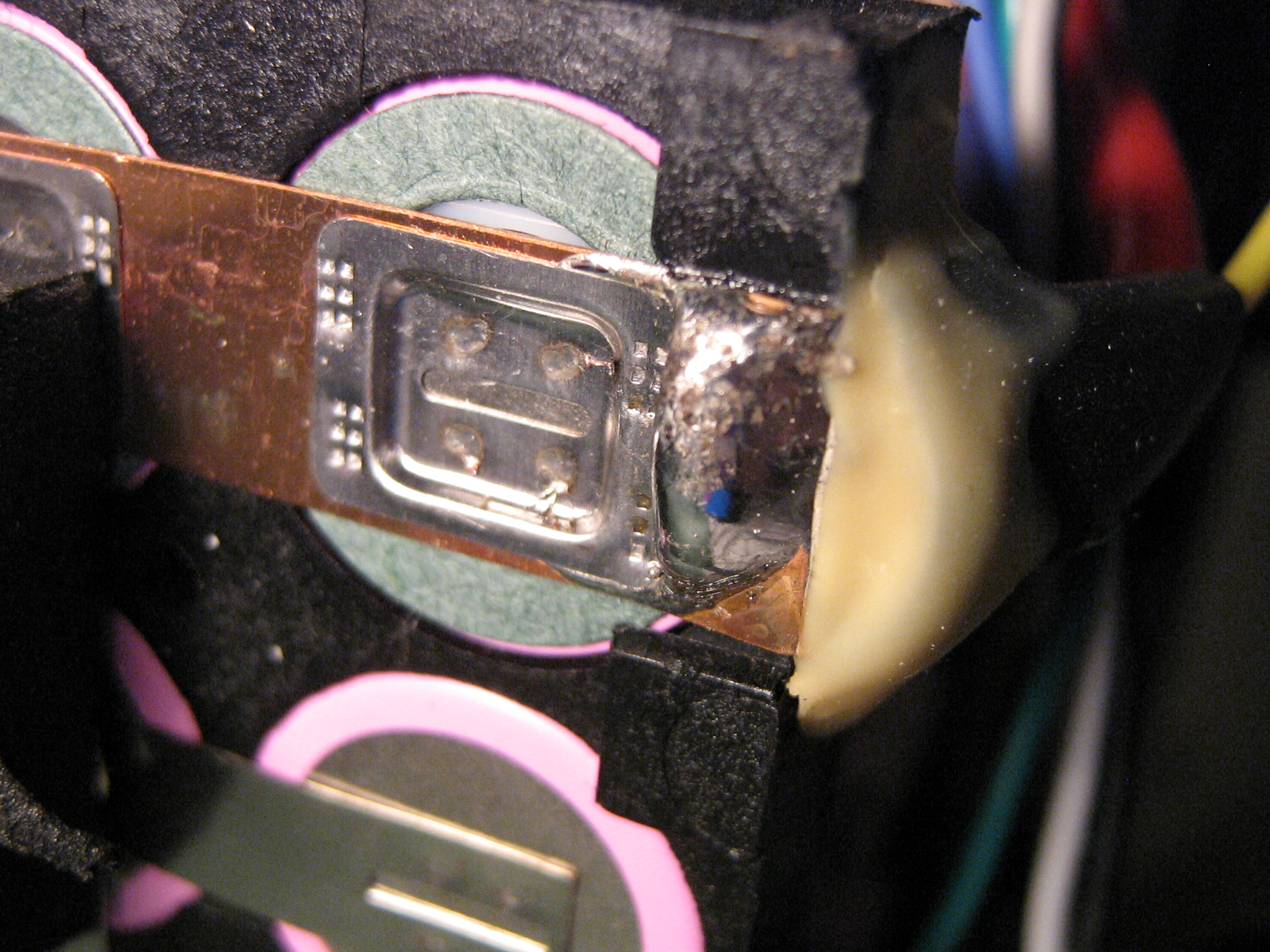

Kobberstrips.

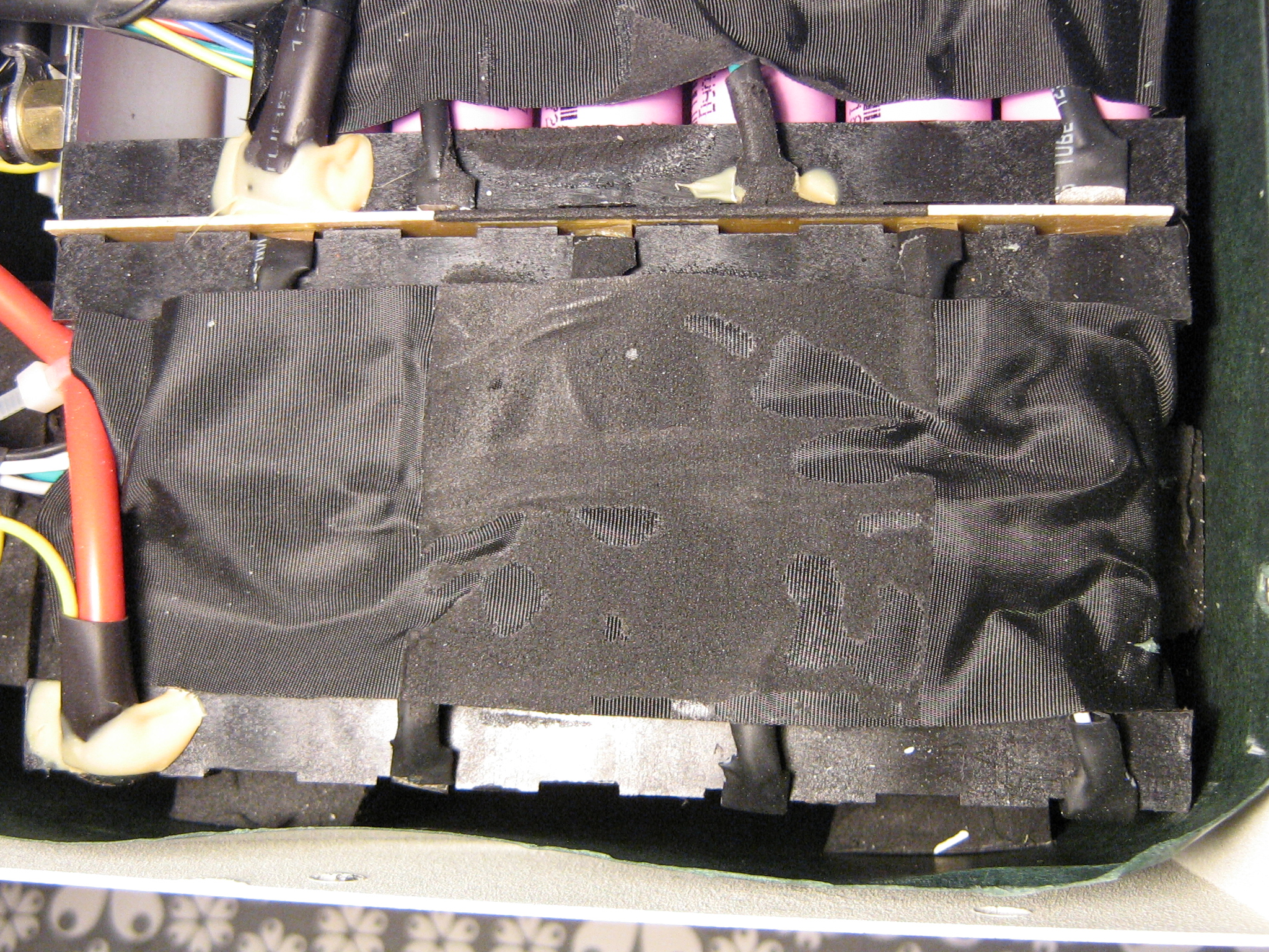

Indlæg: 11432

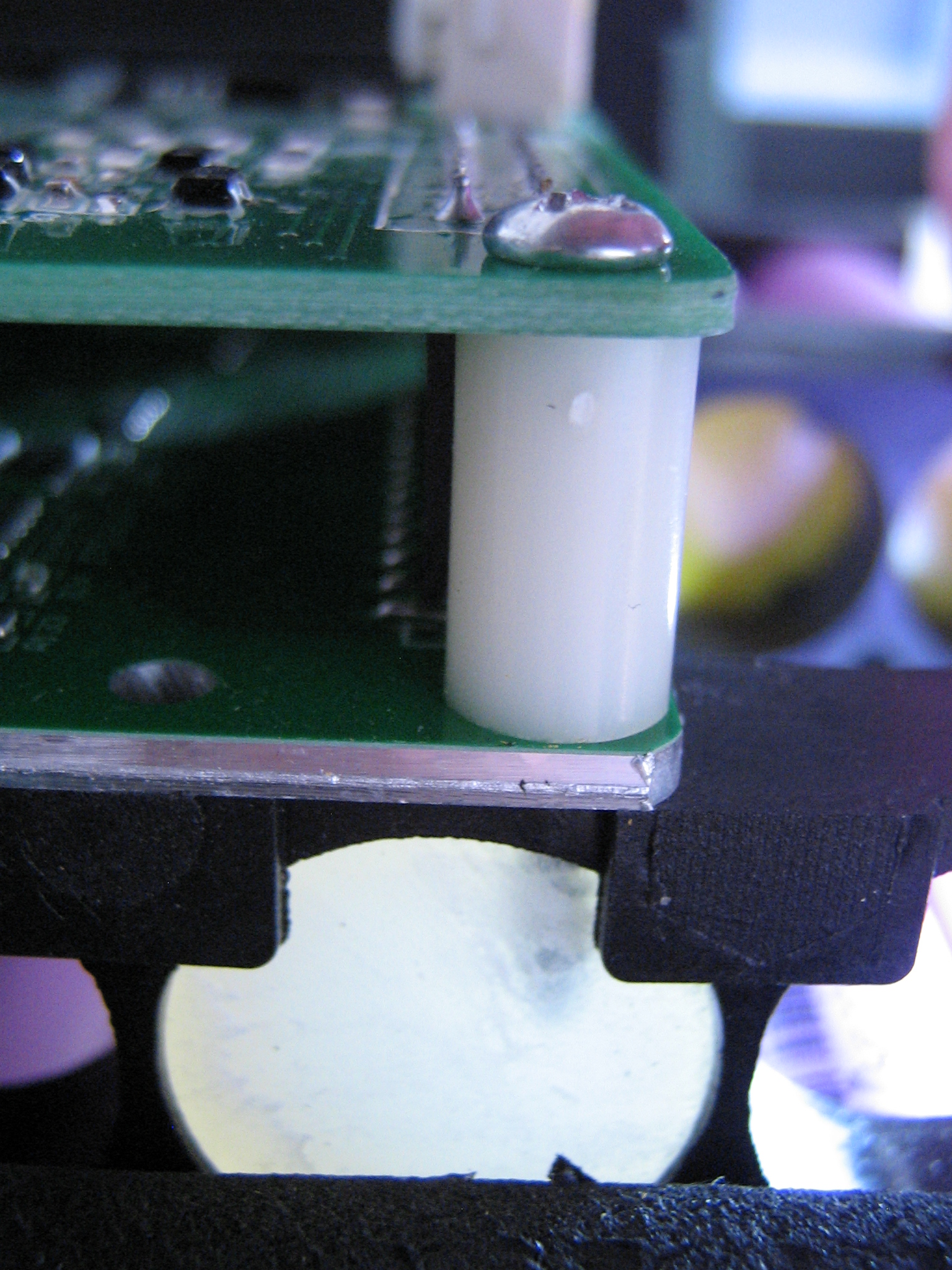

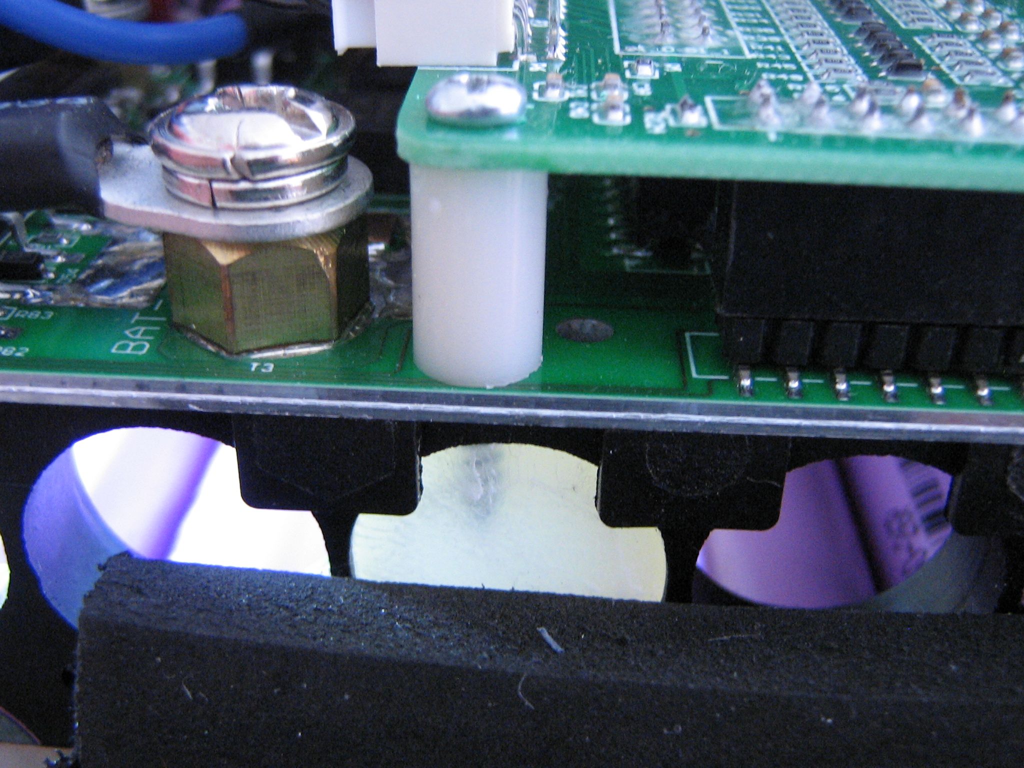

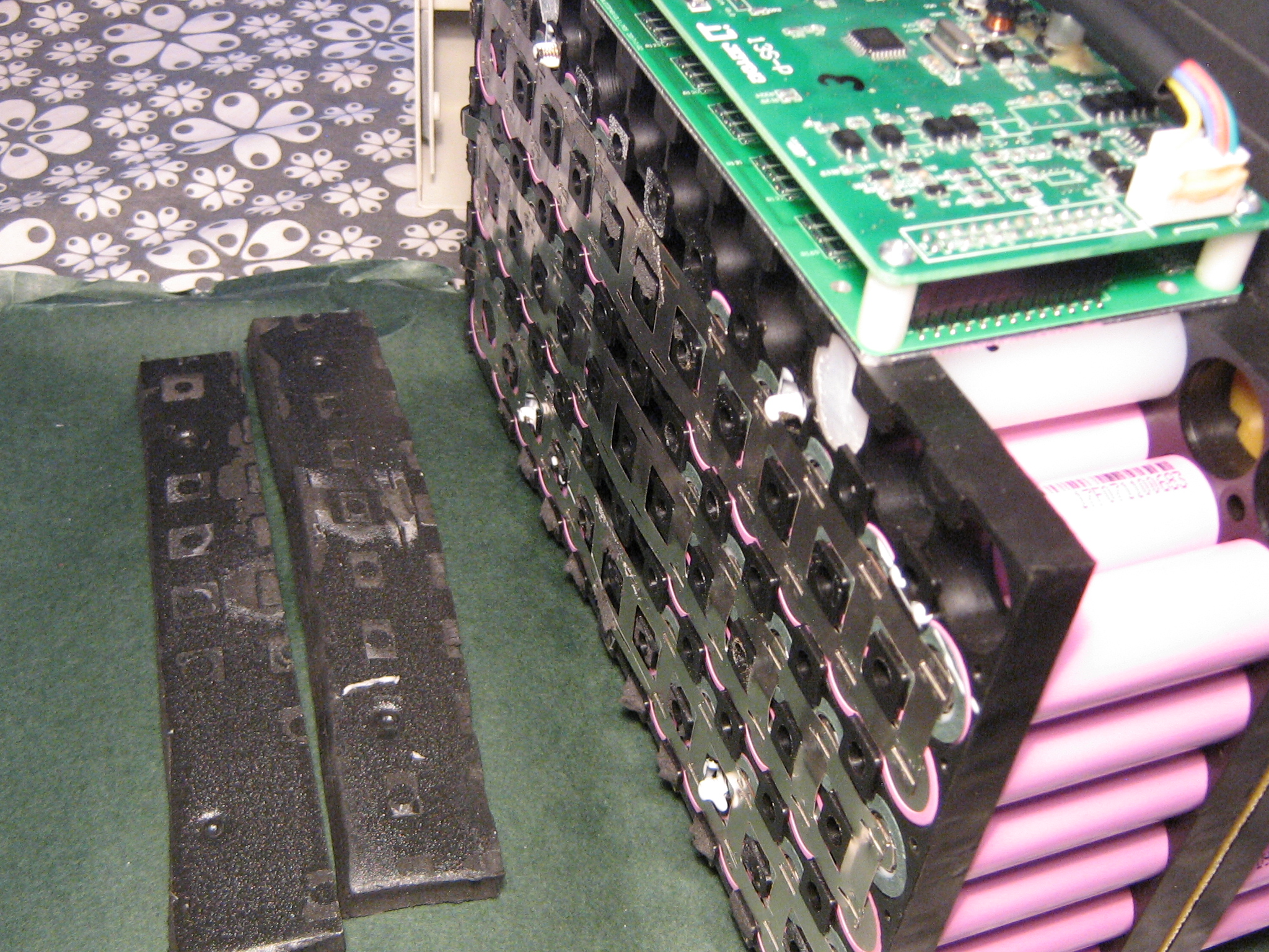

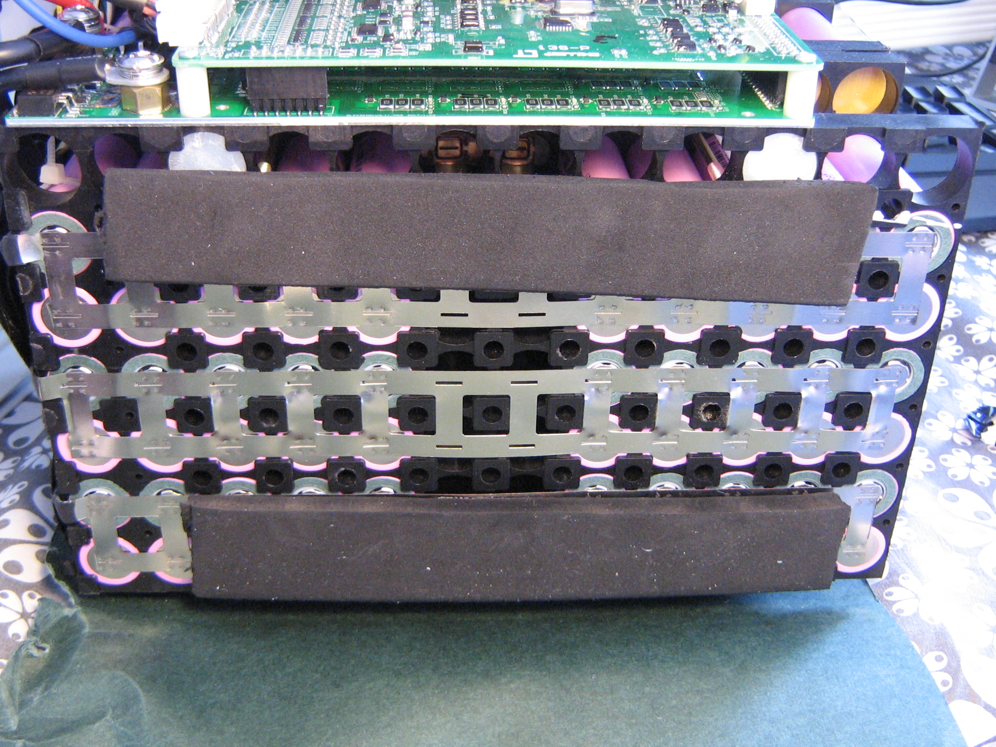

4 skruer holder BMS'en fast på cellerammen ved at være skruet fast til 2 plastikcylinderne samme sted hvor cellerne sidder.

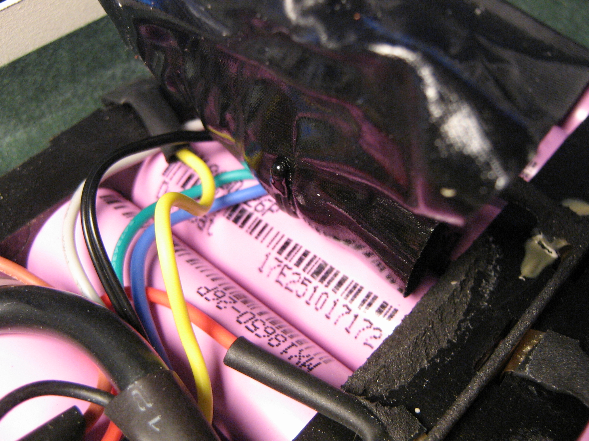

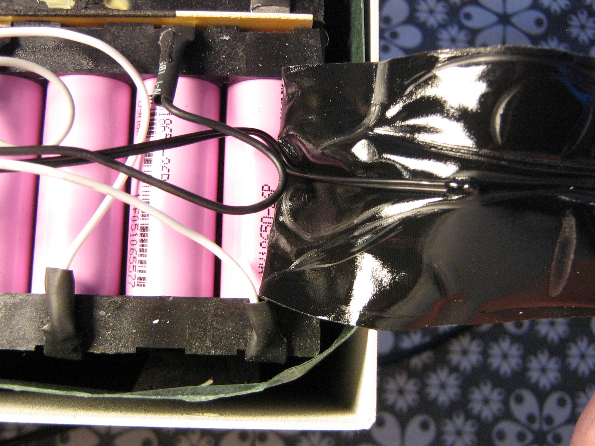

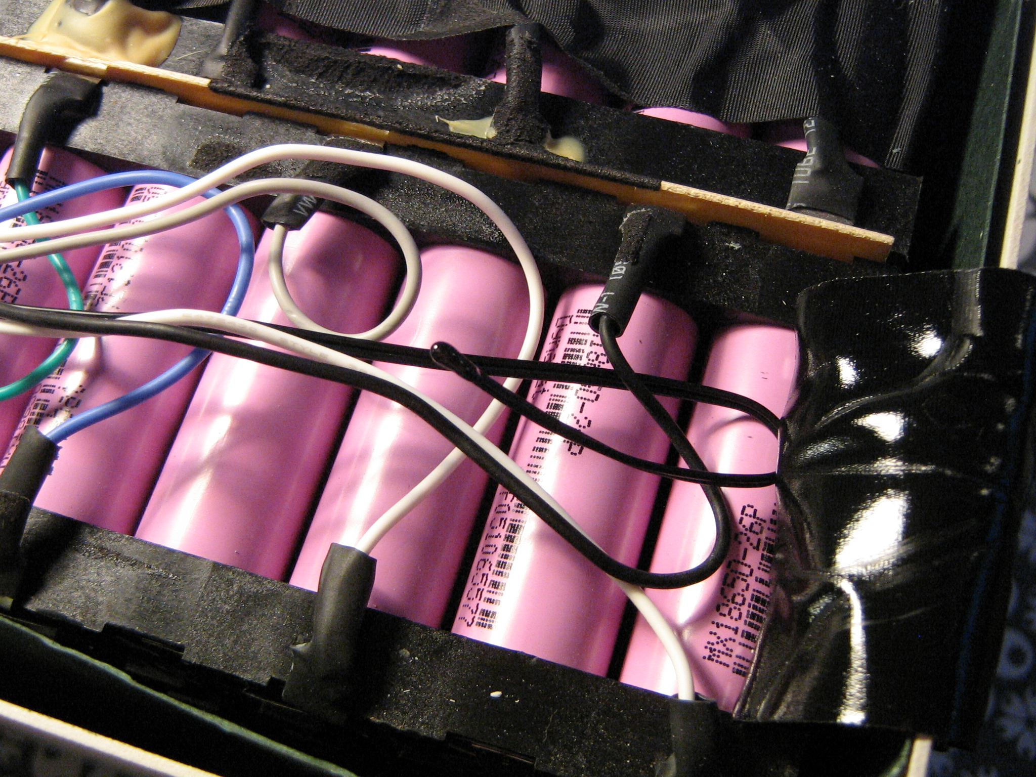

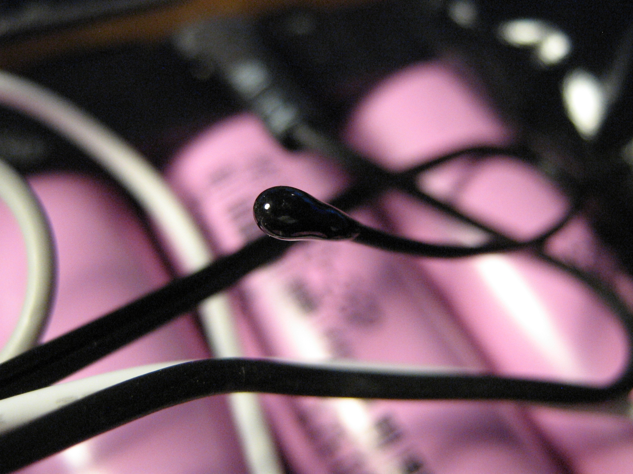

Temperatursensorer (NTC).

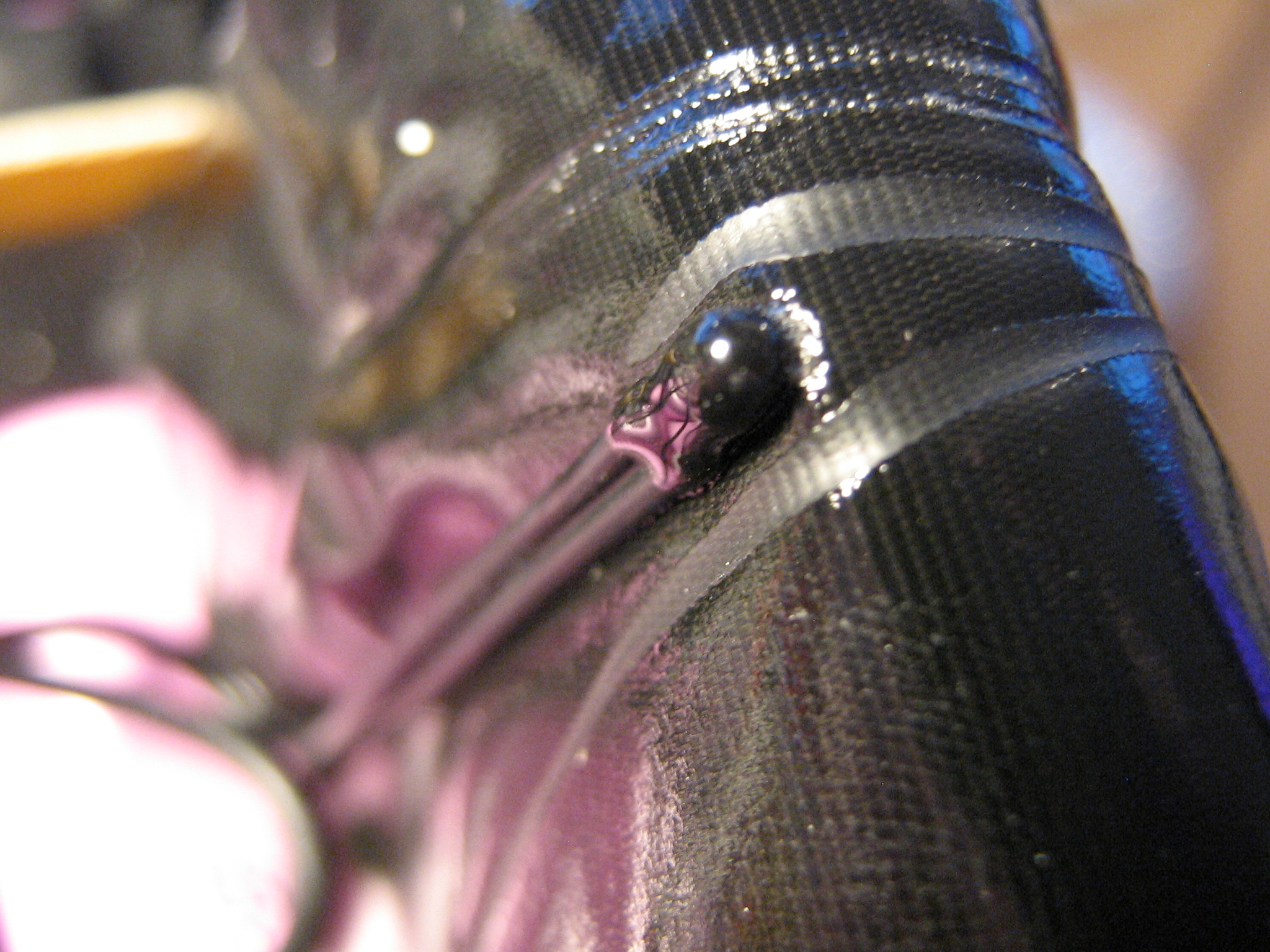

Indlæg: 11432

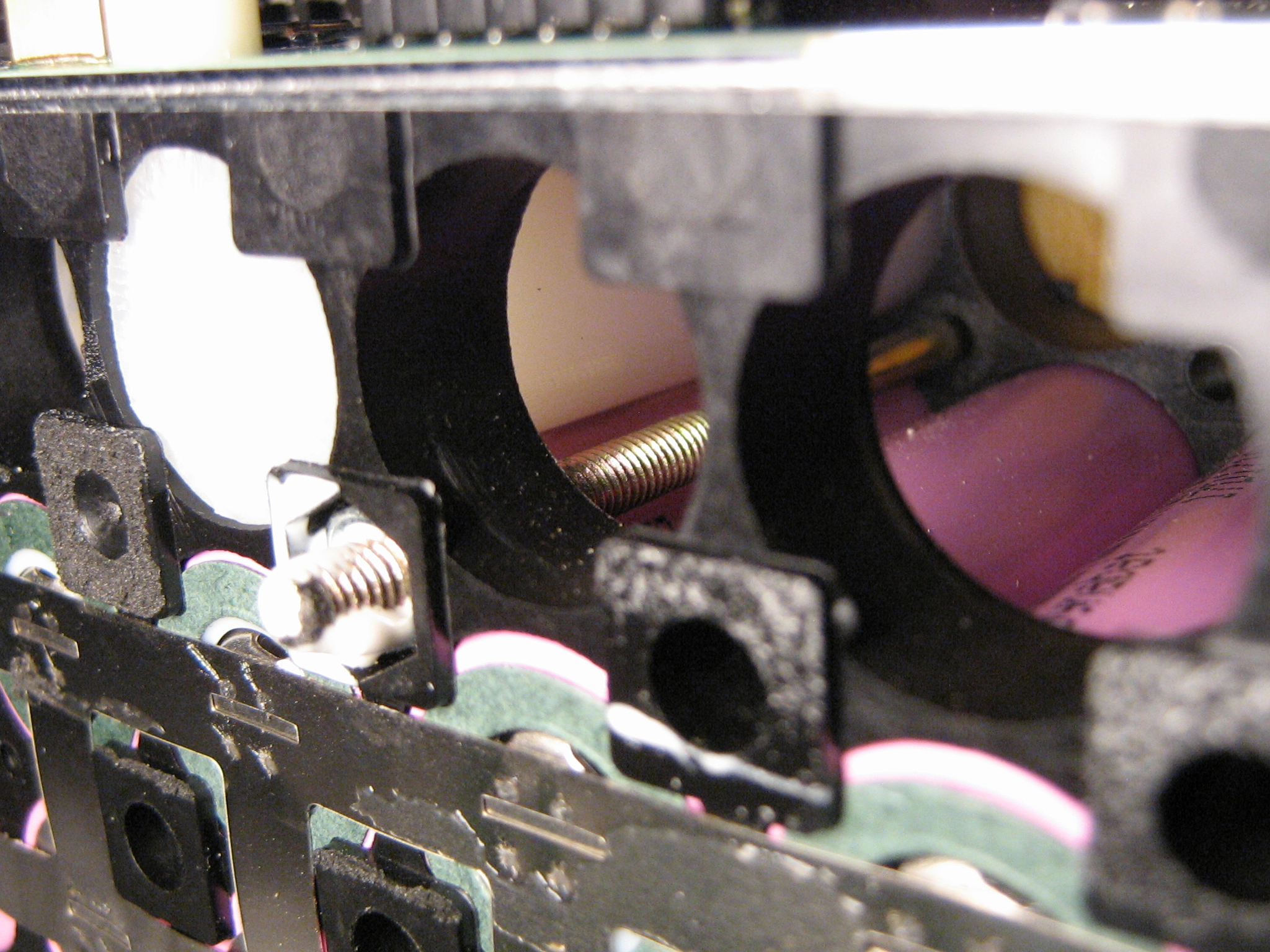

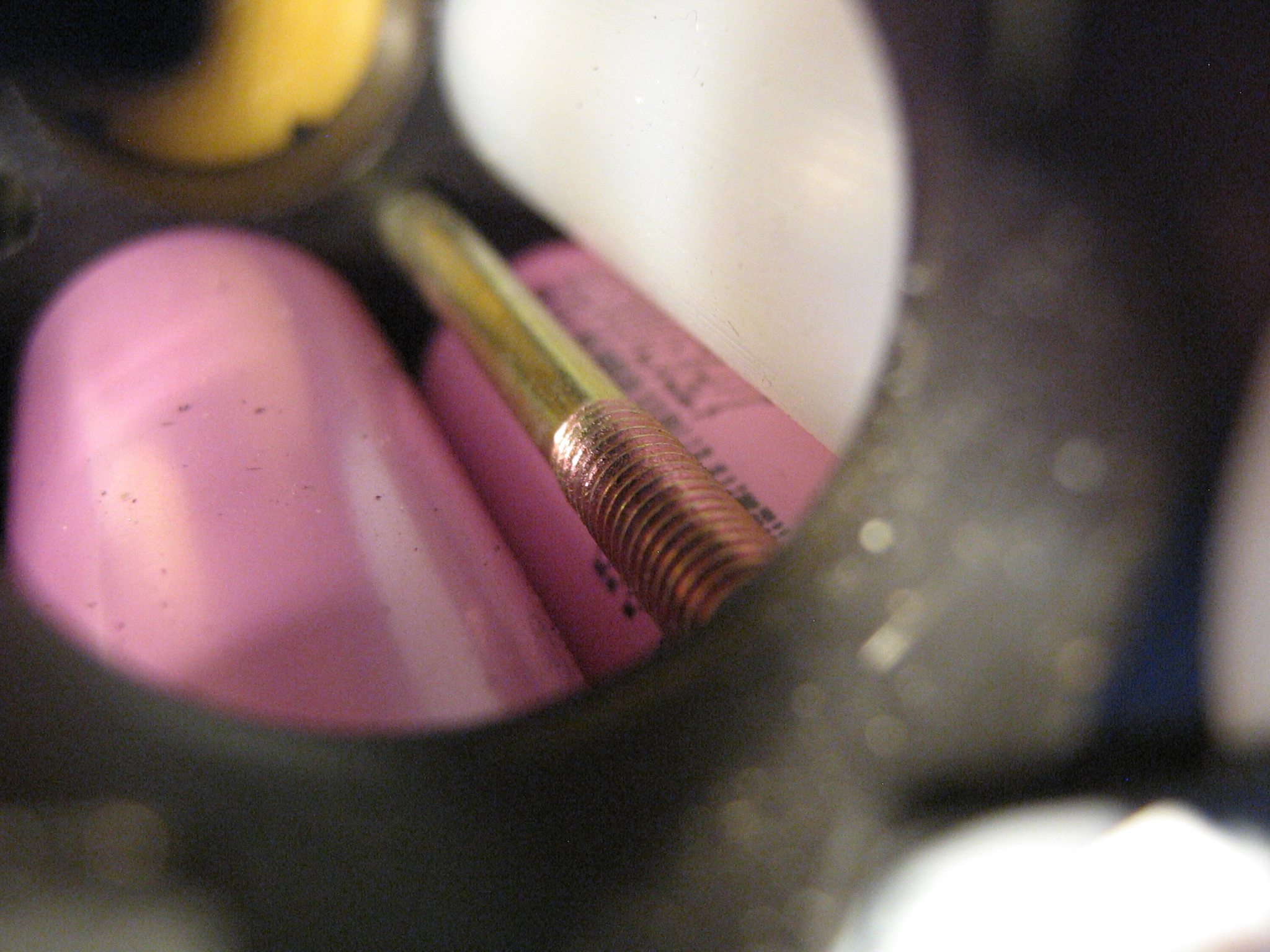

Pindbolte.

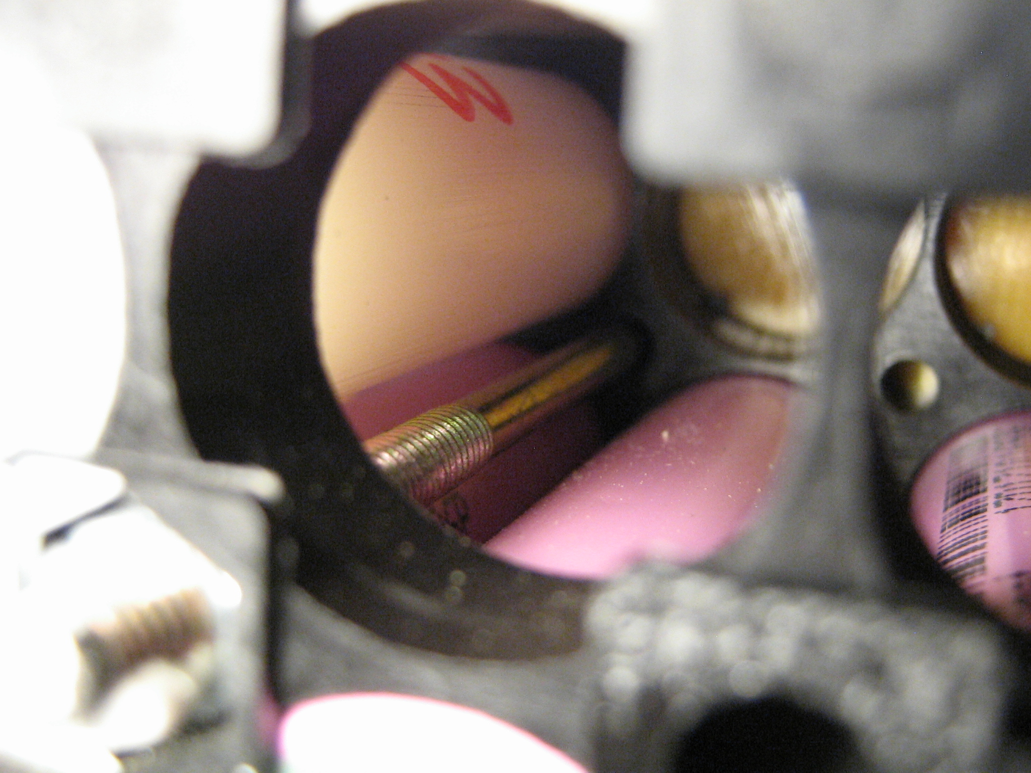

Indlæg: 11432

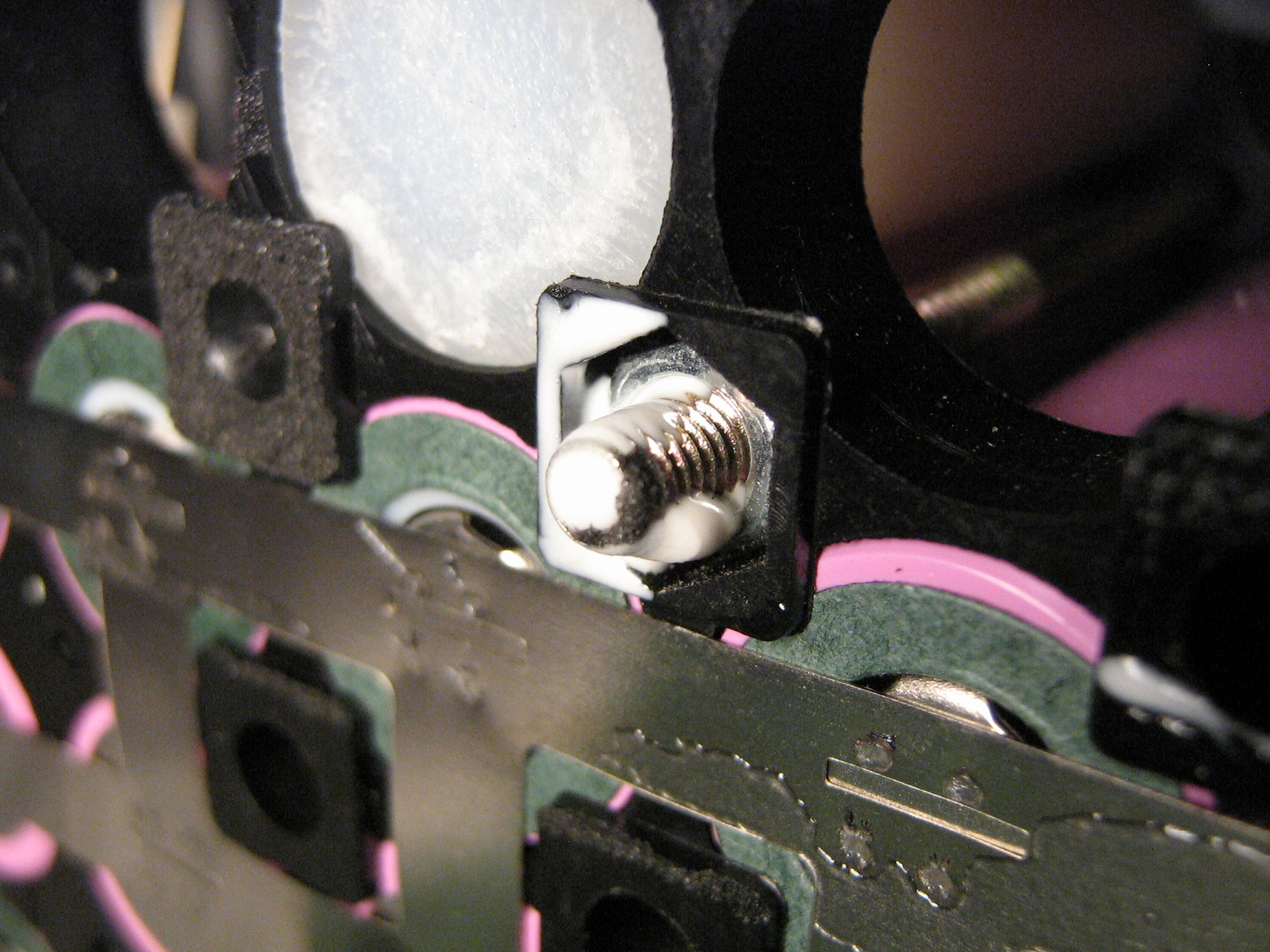

Nikkelstrips.
