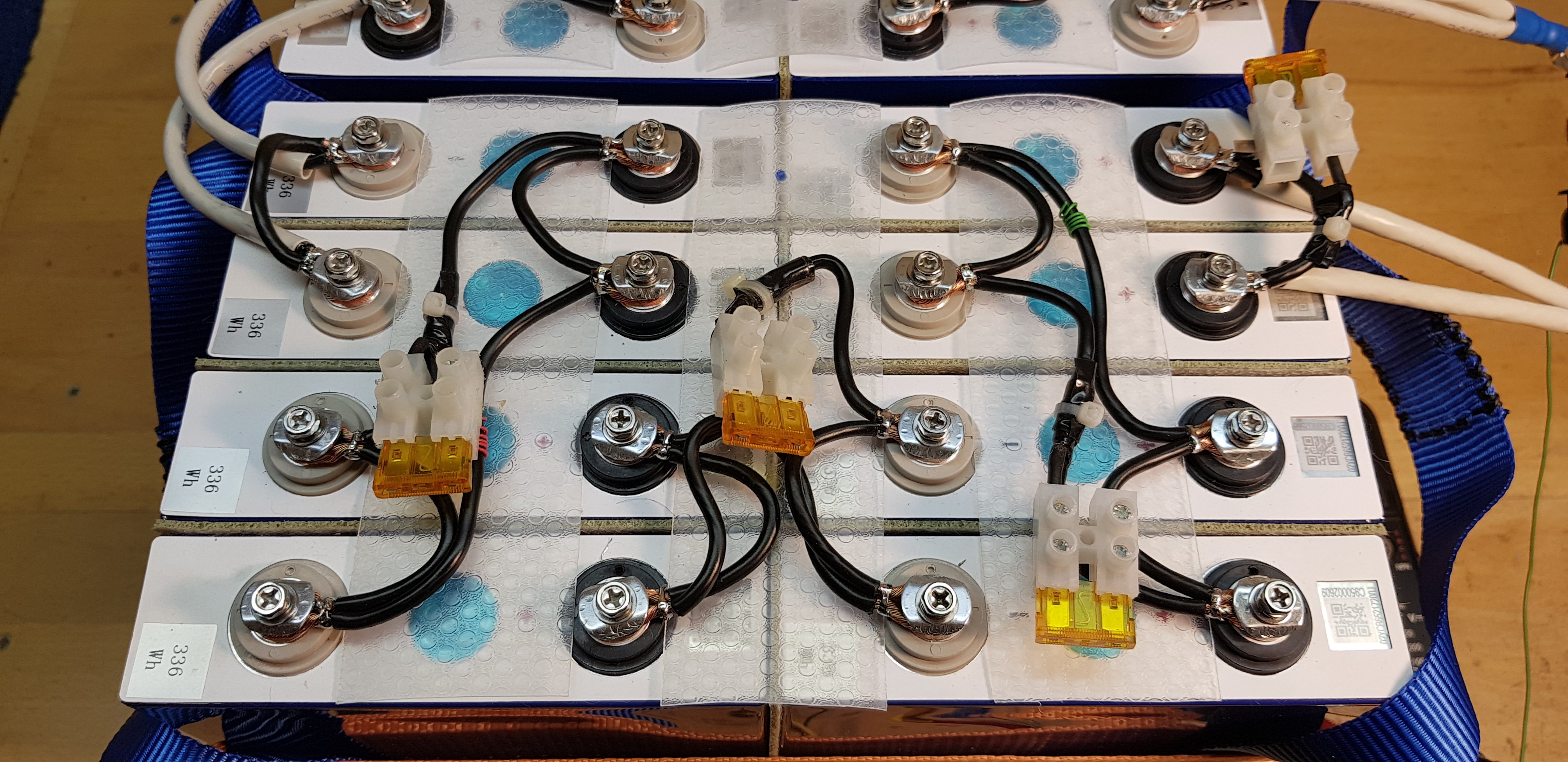

Jeg er næsten færdig med at lave "Bushbars" i blød kabel. Er en lidt større opgave, når det er til 80 celle poler. Kablet er 4 kvadrat, og er lagt dobbelt (så det kan holde til de max 55 ampere). Kablet er fra Biltema, og jeg synes at isoleringen er noget tynd. Så jeg har lagt ekstra isolering under kablerne hvor der er muligt, og brugt ekstra "flex" de resterende steder. Isoleringen er skuffeunderlag købt ved Bauhaus (noget kraftigt nylon lignende plastic).
På billedet har jeg prøvesamlet 2 stk "12 volts batterier". Skruerne er ikke spændt, kommer ved den endelige samling:
Man skal være forsigtig under håndteringen, kortslutningsstrømmene er over 1000 ampere. Så håndklædet er brugt til at afdække under monteringen af kablerne:
I de videofilm jeg har set på youtube, er alle ledninger til BMS'en uden sikringer. Lidt vovet synes jeg. Sikringsholdere er ikke helt billige, selvom de lige er faldet i pris. Jeg har forsøgt mig med klemrækker fra Harald-Nyborg, der kan files så der er plads til de normale fladstiftsikringer. Sikringerne skal også files lidt, så benene kun er ca 3,5 mm brede.

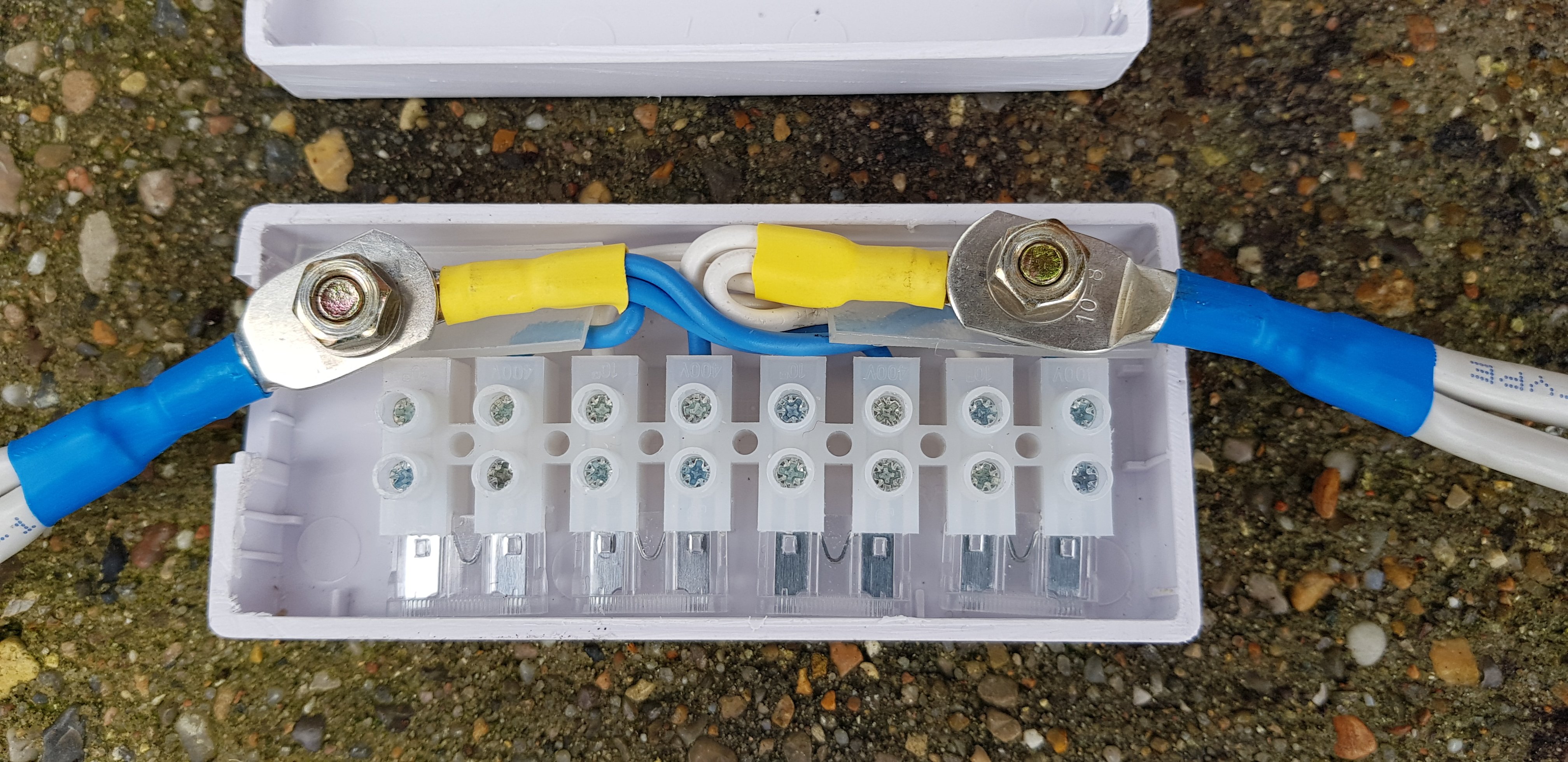

Det blev til en klemrække fra Harald-Nyborg, og så 4 stk 25 amperes sikringer:
Ingen af skruerne er spændt, dette er kun en prøvesamling i en lidt for lille kasse. Forhåbentlig får jeg aldrig brug for sikringen.

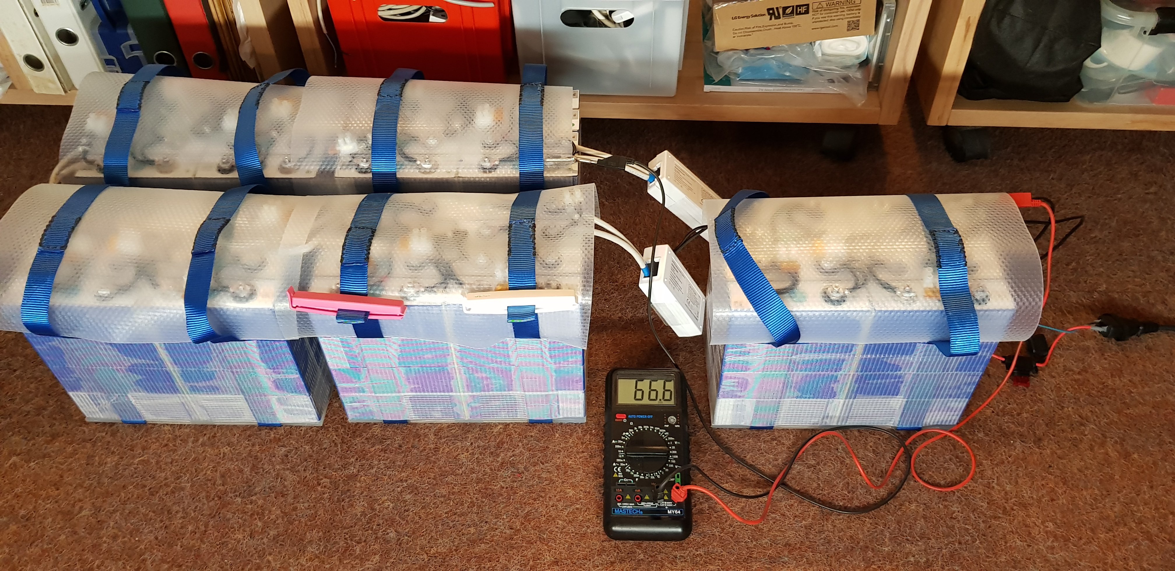

Jeg har været i gang med tapen, først klar pakketape omkring alle cellerne (det kan med forsigtighed tages af igen). Derefter indpakning med glasfiberforstærket "gaffa" tape.

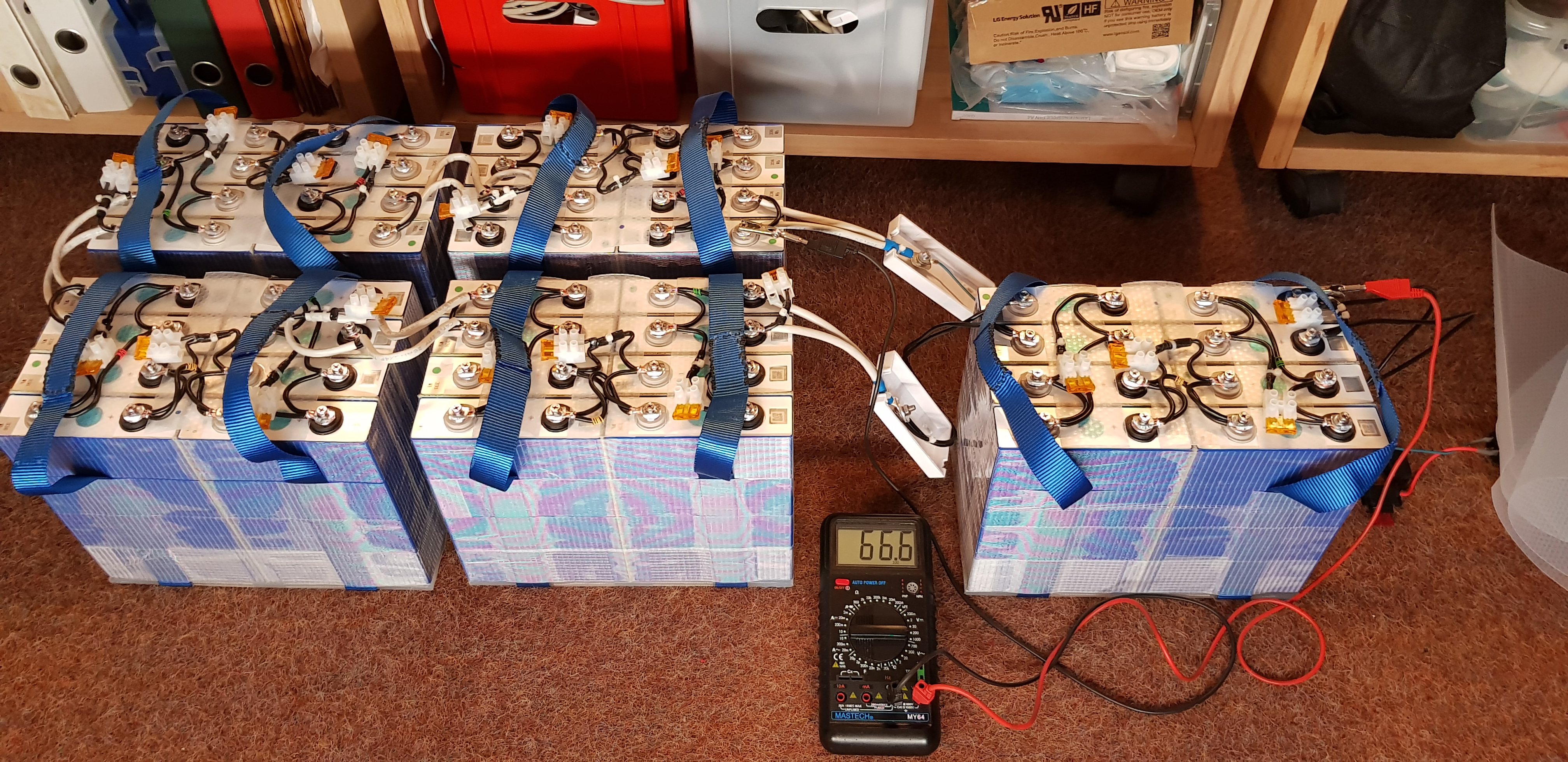

Inden parallelkoblingen af polerne, målte jeg hvor ens spændingerne var. Der var kun 0,002 volts spændingsforskel på cellerne, imponerende så ens de var. Så ingen problemer med at skrue kablerne på.
Jeg har hentet en lille ensretter ind fra garagen, for at oplade batteriet herinde på gulvet i hobbyrummet. Den kan kun lade med 6 ampere, så der vil gå rigtig mange timer inden der er ladet 210 AH på batteriet. Der en lille blæser i laderen, utroligt som blæserstøjen generer indendørs.
Der er ikke tilsluttet en BMS endnu, så jeg må selv agere som en sådan. Dvs måling af cellespændingen med jævne mellemrum.
Oversiden af batterierne er dækket af plastic skuffeunderlag, for at beskytte mod utilsigtede kortslutninger. Senere kommer der poseklemmer på alle bærestropperne.
