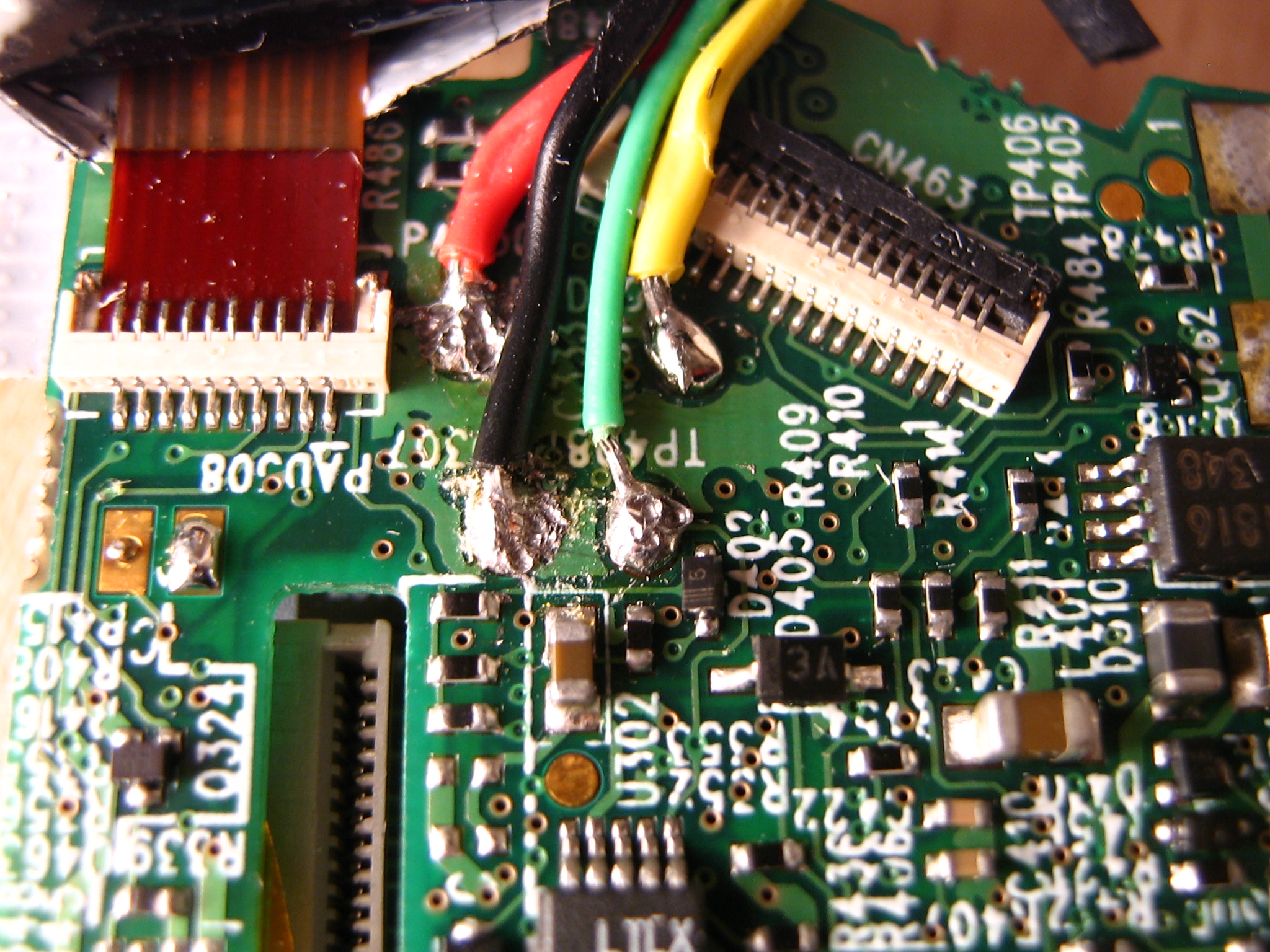

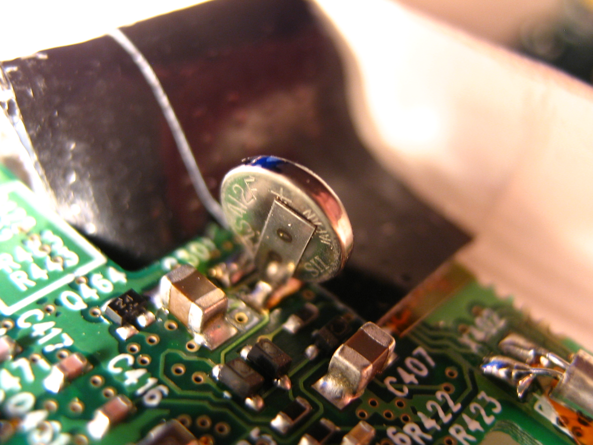

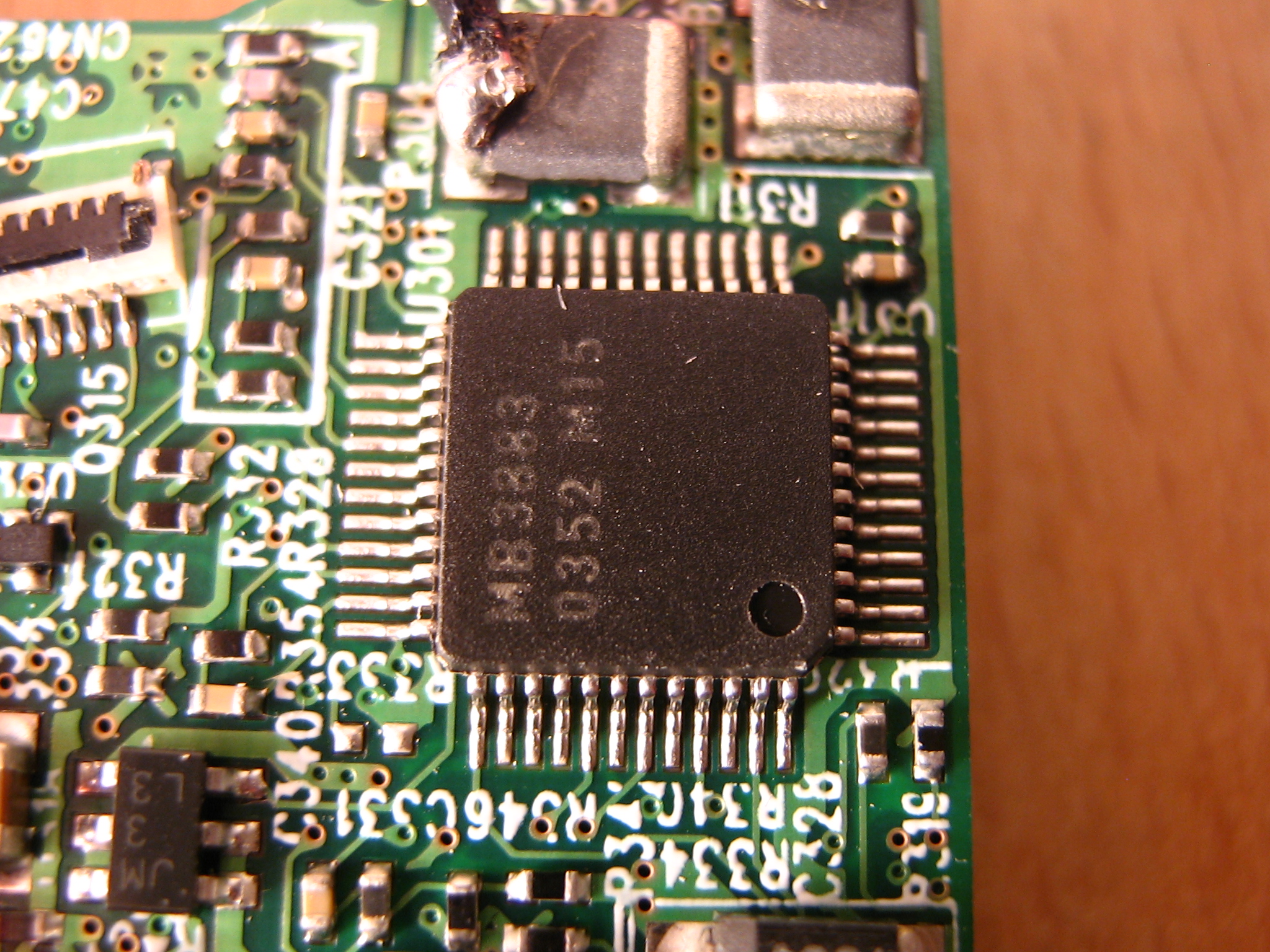

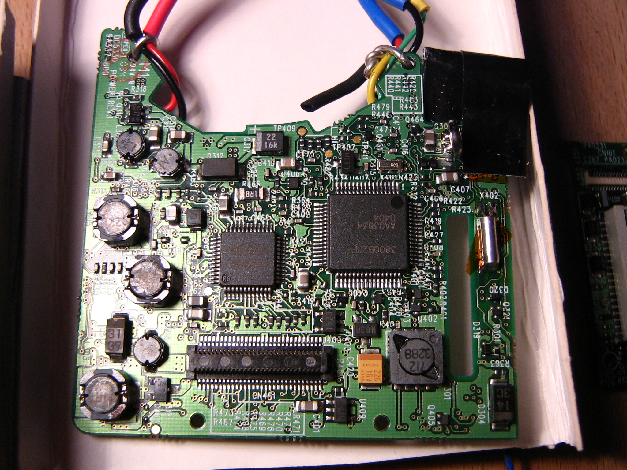

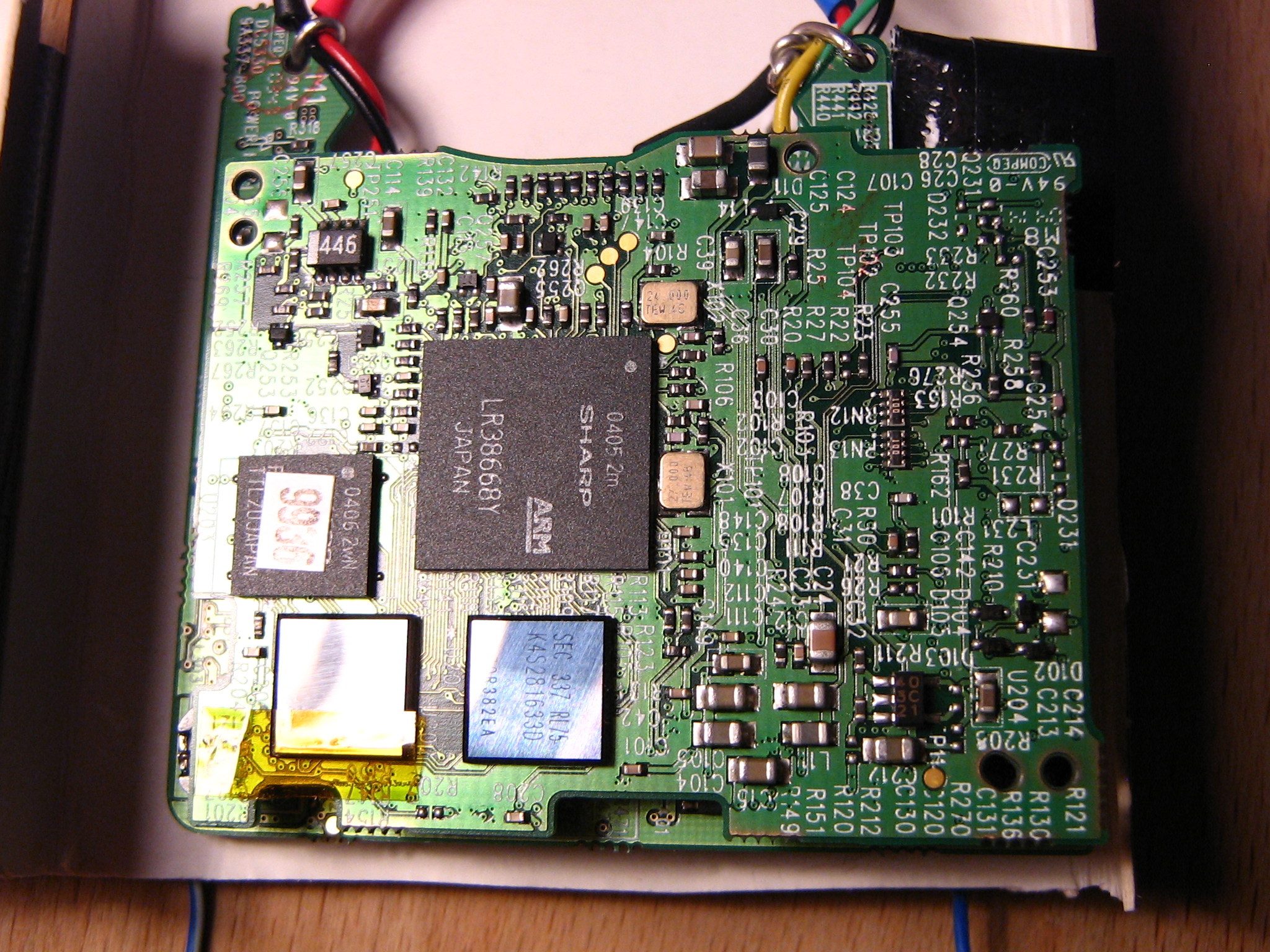

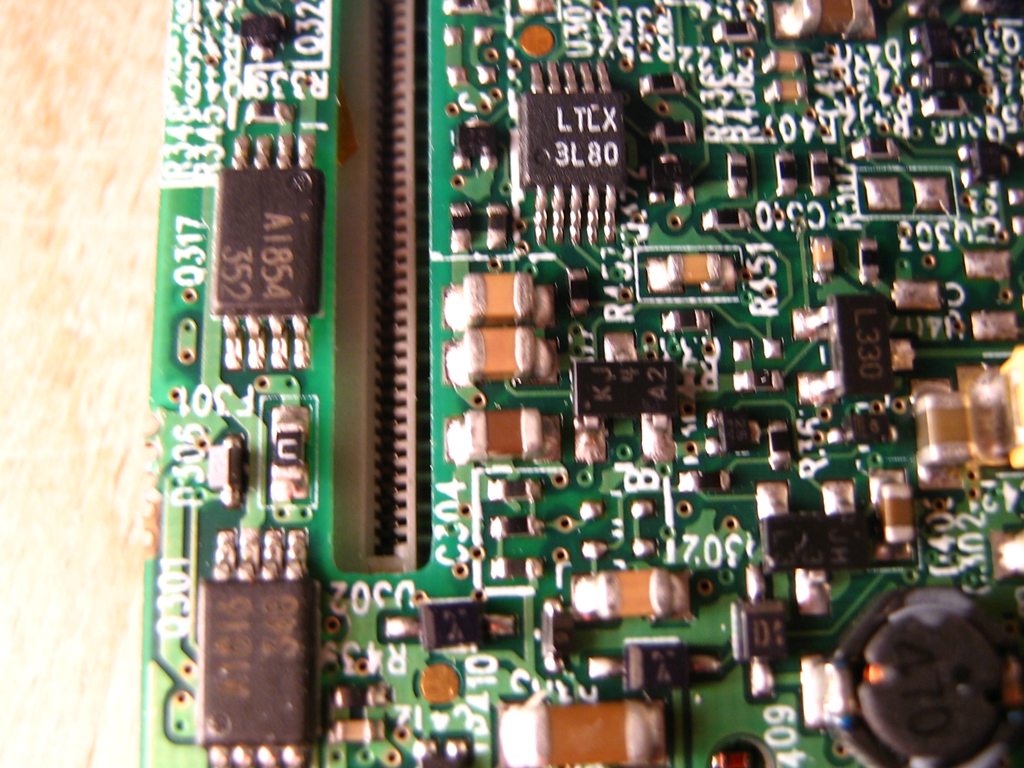

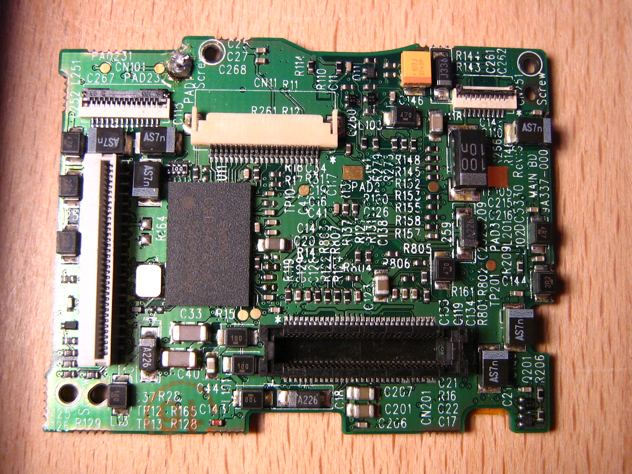

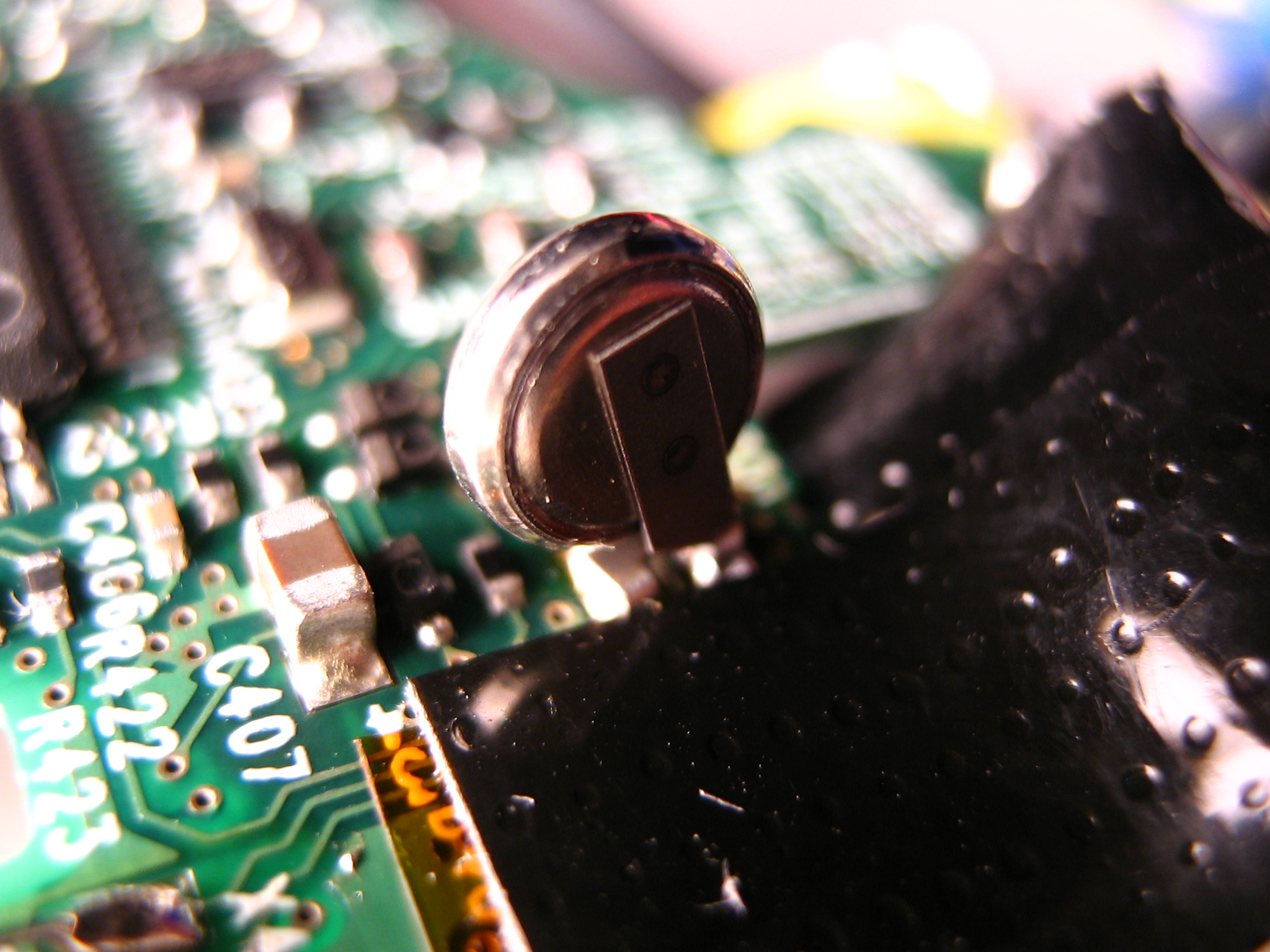

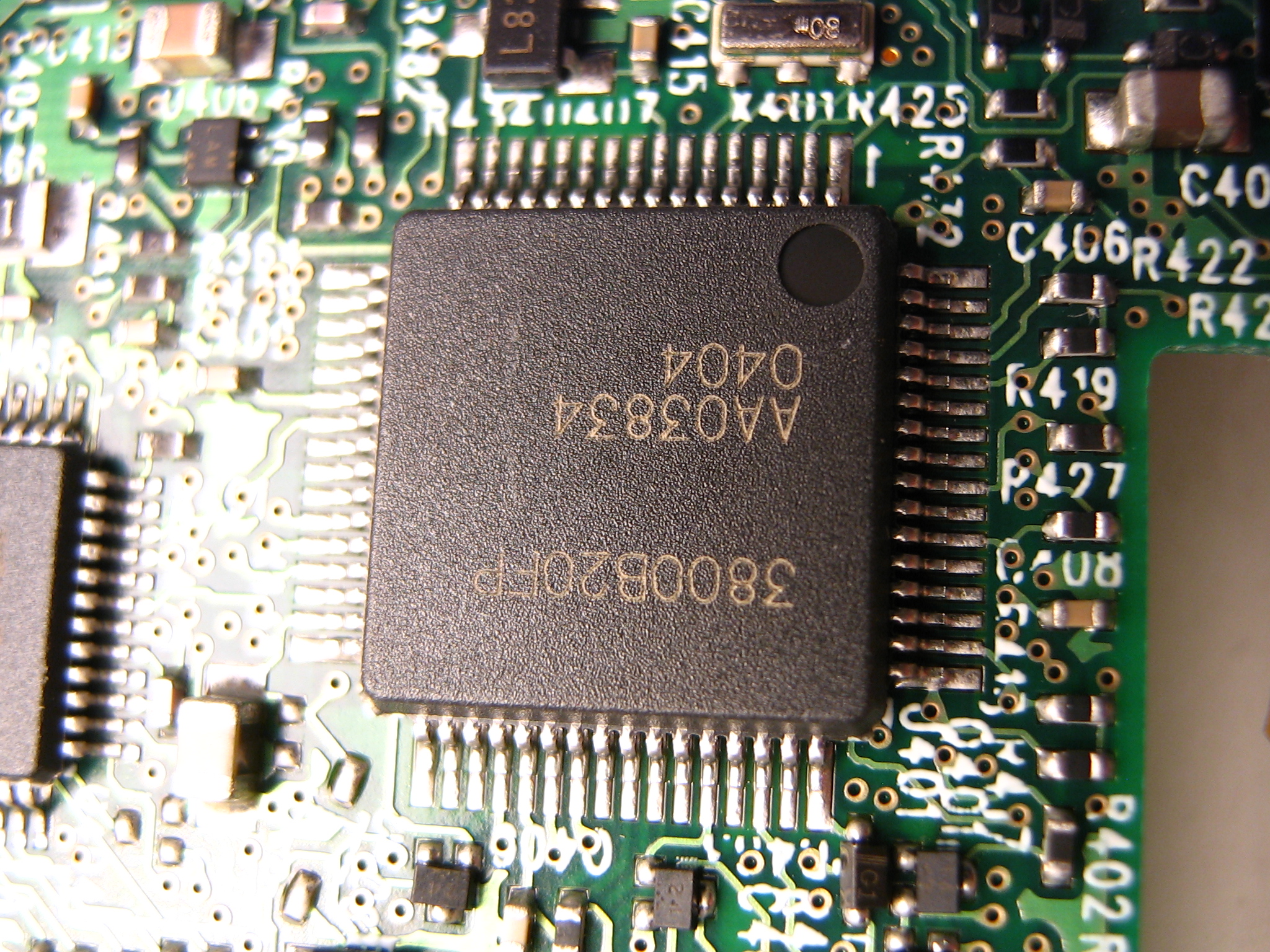

Billeder af de 2 printplader.
Måske nogle kan se hvad der bruges til opladning.
Af en eller anden grund virker det ikke uden den under printplade som kan tages af. Der tænder LED'en kun et kort øjeblik og slukker så.
Der er også et meget lille knapcellebatteri. Nok det mindste batteri jeg har set.
