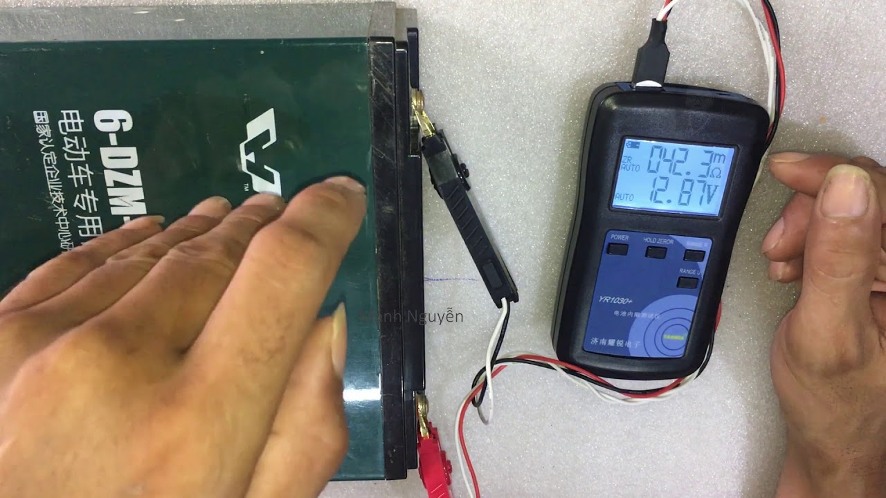

Her er en oplader der åbenbart kan måle modstanden i cellerne.
Men den kan vel så ikke vises kapaciteten hvis ikke den kan aflade.
ADEASKA SQ4 Plus STINGER. Den her er åbenbart lavet specifikt til at måle modstanden.
Yaorea YR1030+.
Der er en skannet manual til Yaorea YR1035+ på https://diysolarforum.com/resources/yao ... anual.142/
Yaorea YR1030+.

Ja det er ganske normalt da den modstand der er i tilslutningspunkterne på en almindelig oplader betyder en hel del for den samlede måling, hvilket jeg også skrev i mit første svar her i tråden. Vil du absolut partu måle den indre modstand på dine celler, skal du bruge en rektansmåler som er vist i dit forrige indlæg. Selv med en sådanne kan du ikke regne med og få gentagende målinger der er nøjagtig ens grundet modstanden i tilslutningerne.scootergrisen skrev: ↑1. oktober 2022 23:26 Der var en som skrev at ved Opus opladeren at "the result are all over the place".
Her skifter målingen fra 77 til 106 bare ved at afbryde og tilslutte forbindelsen til cellen.
Og hvis du ikke ved hvad rektans er, kan jeg oplyse dig om det er vekselstrøms modstanden i et kredsløb som her er den celle du måler på. Når du ser i et datablad over en Li-Ion celle, vil du se at mostanden altid er opgivet ved en frekvens på 1 kHz da en battericelle også har en spole i serie og en kondensator parallelt over sig. Der er vi så ude i noget du ikke behøver at vide noget om for at kunne punktsvejse/lodde et batteri sammen.
