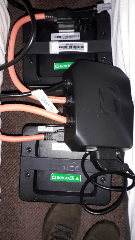

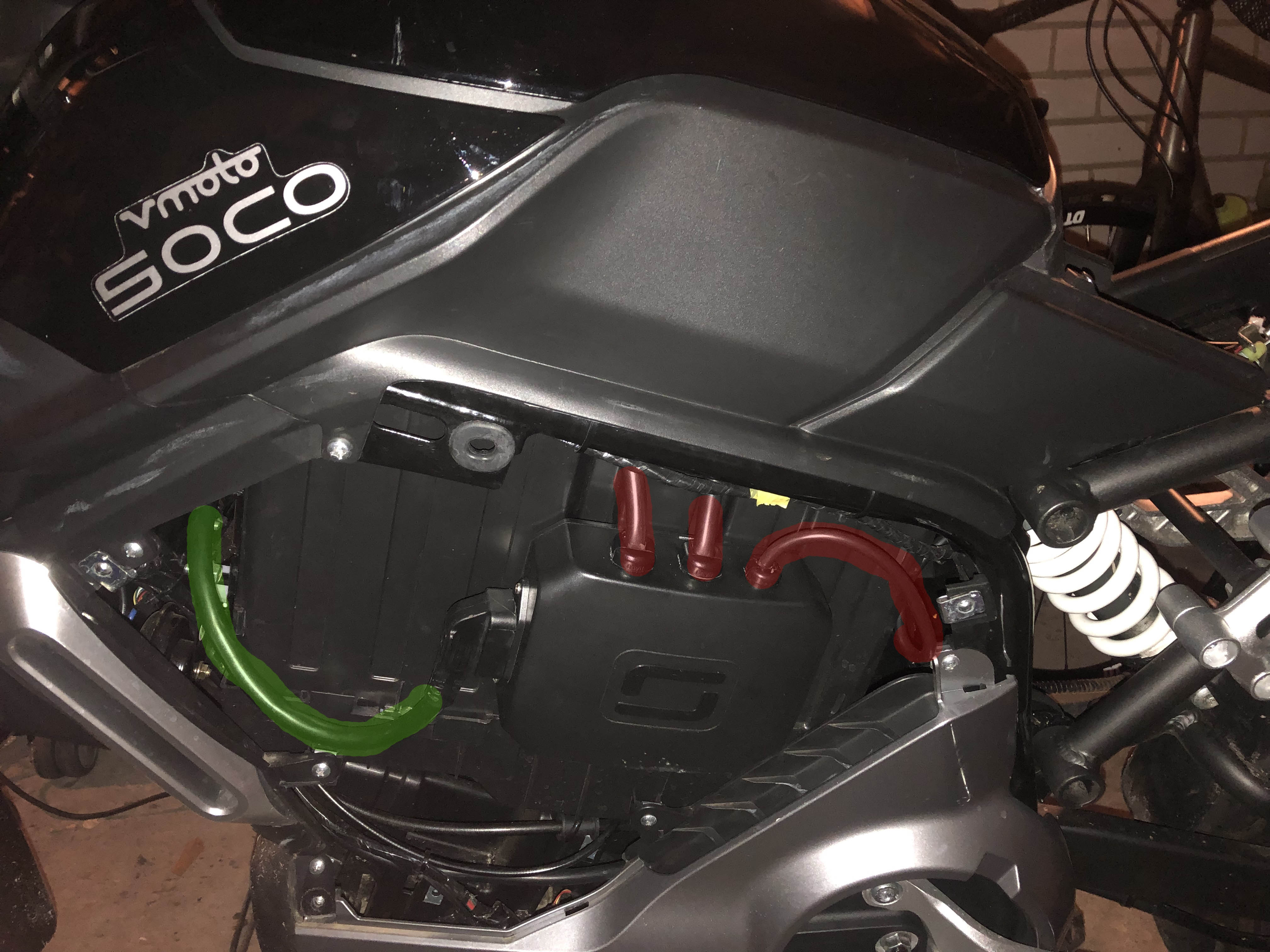

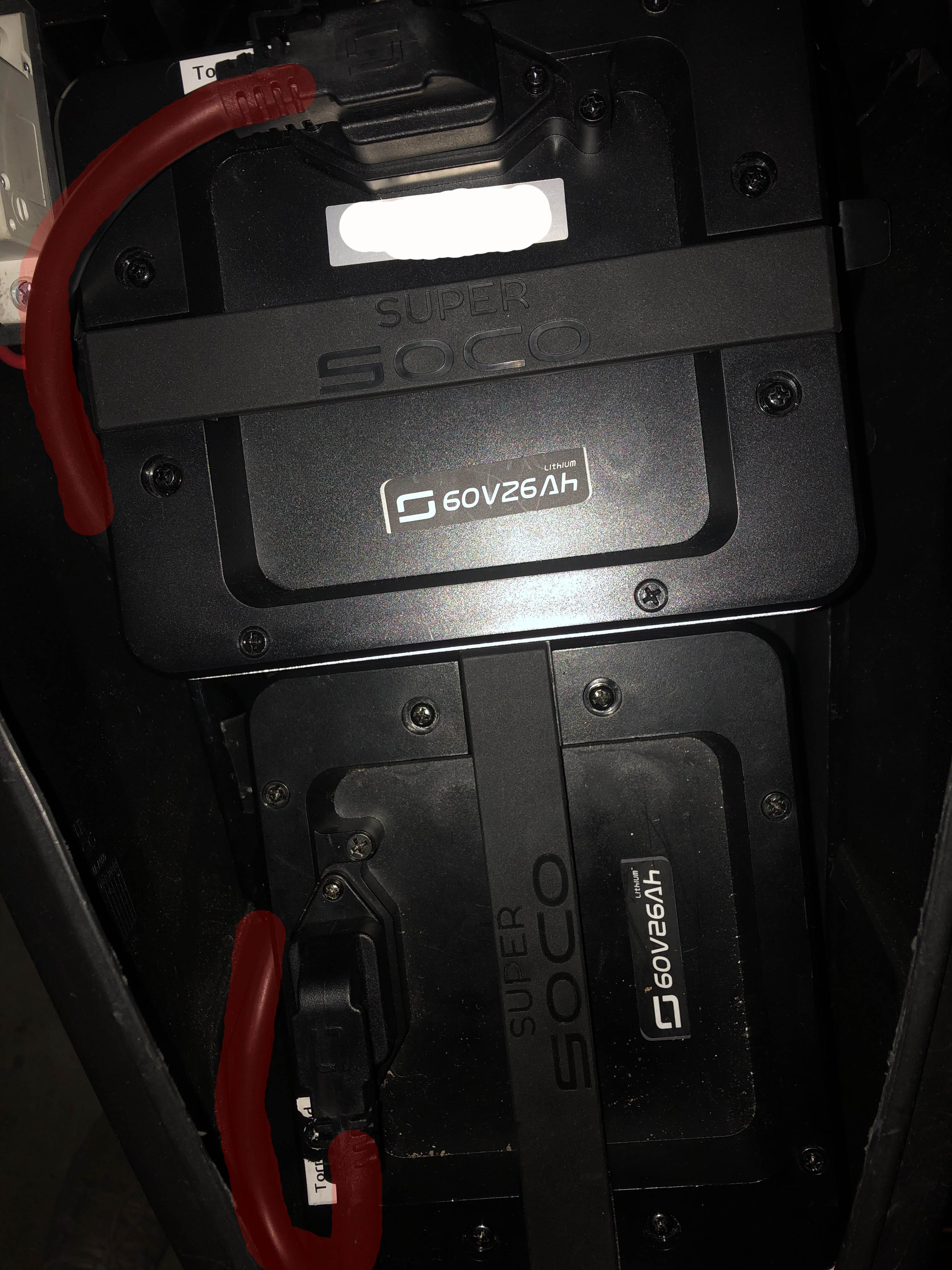

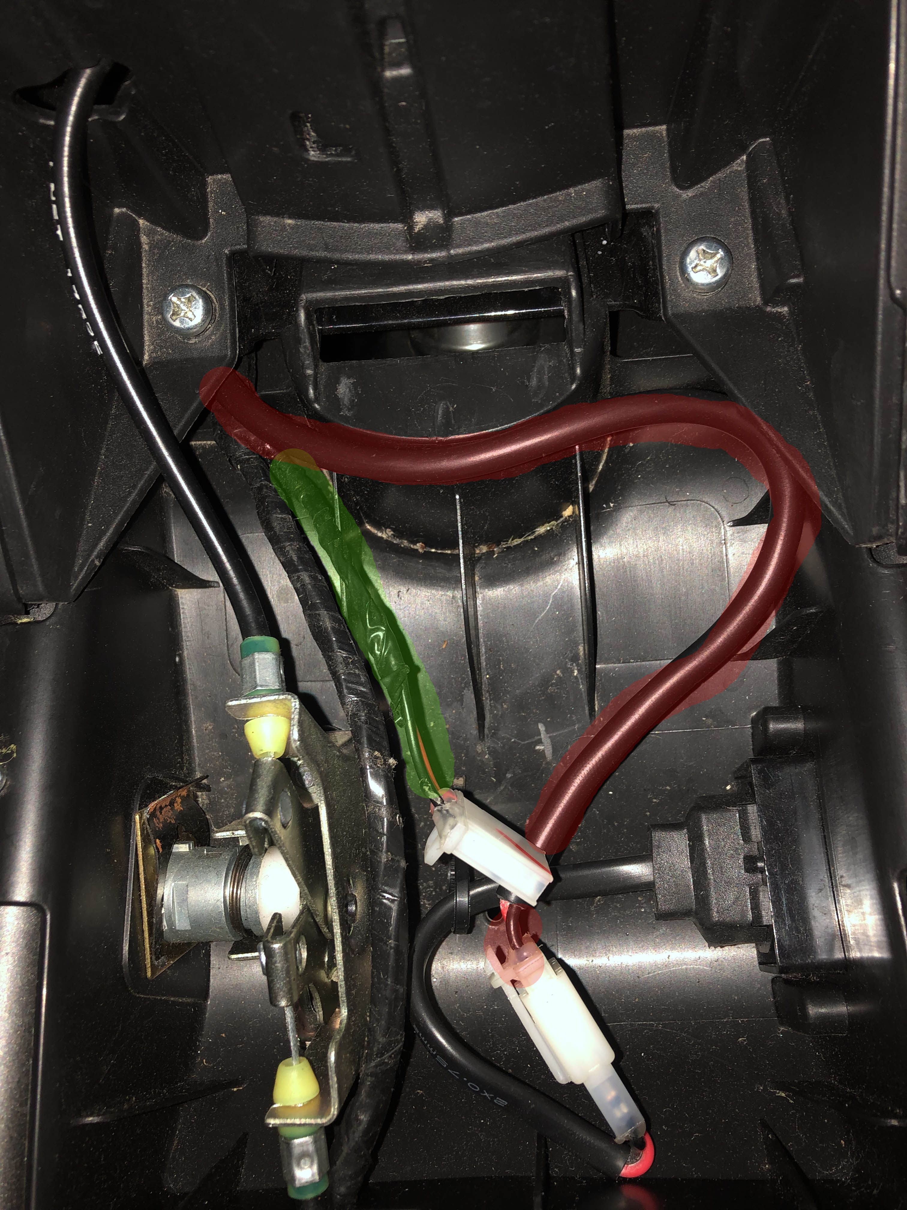

Så fandt jeg endelig noget om tilslutning af 2 batterier.
Her til Super Soco TS og Super Soco TC.

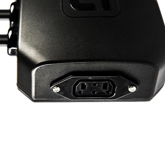

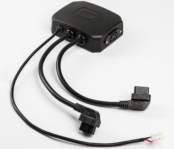

Stik der normalt tilsluttes batteri sættes i stedet i denne boks.
2 stik med tykke kabler sættes i 2 batterier.
Stik med smalt kabel har vist noget med opladning at gøre.
Har læst om at batteriindikatoren på displayet skifter mellem batterierne hvert 15. sekund.
Så kunne det være interessant om man kunne tilslutte andre bokse til boksen for dermed at kunne tilslutte endnu flere batterier.

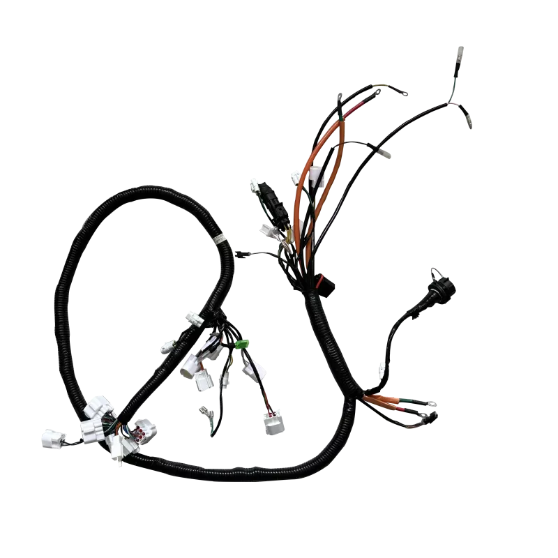

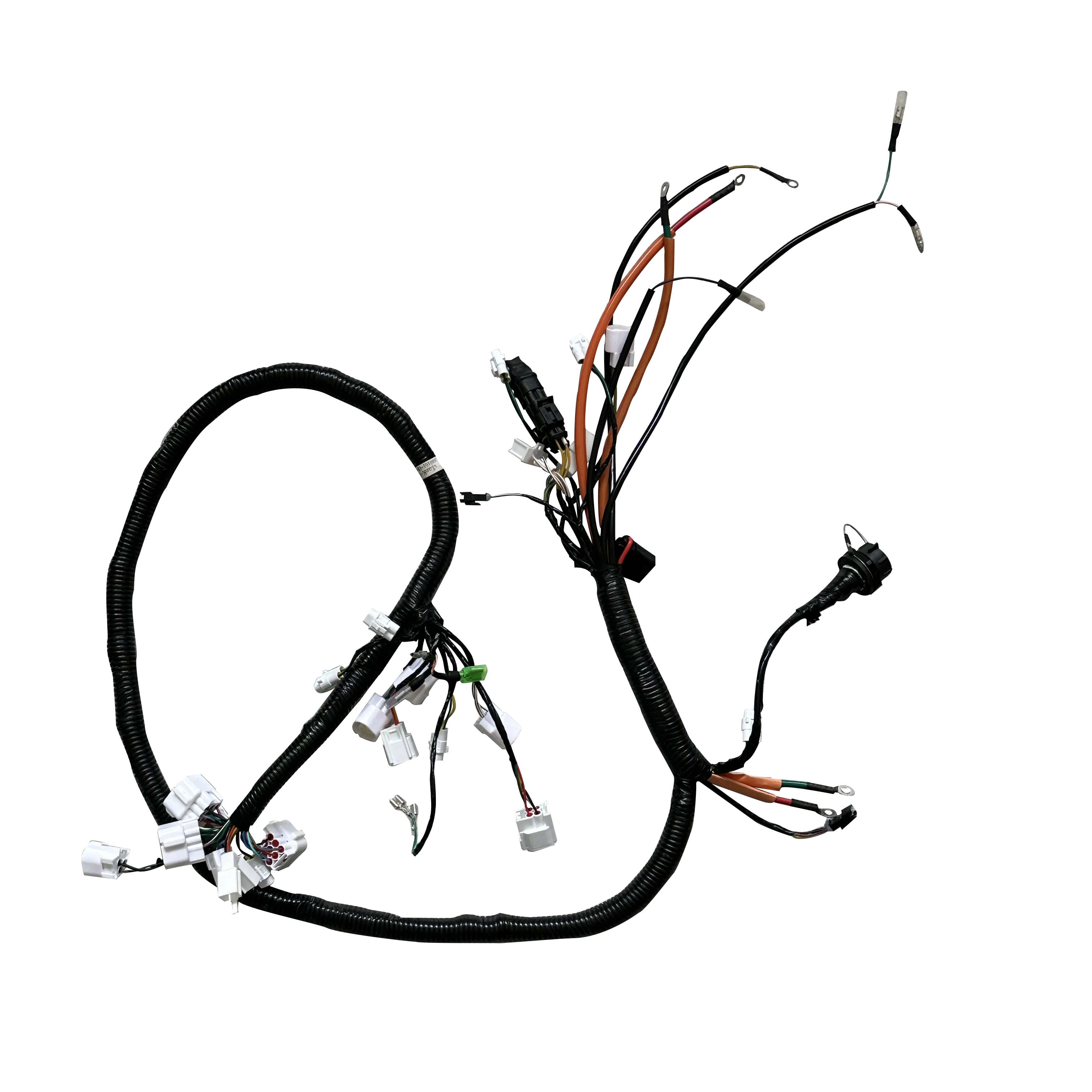

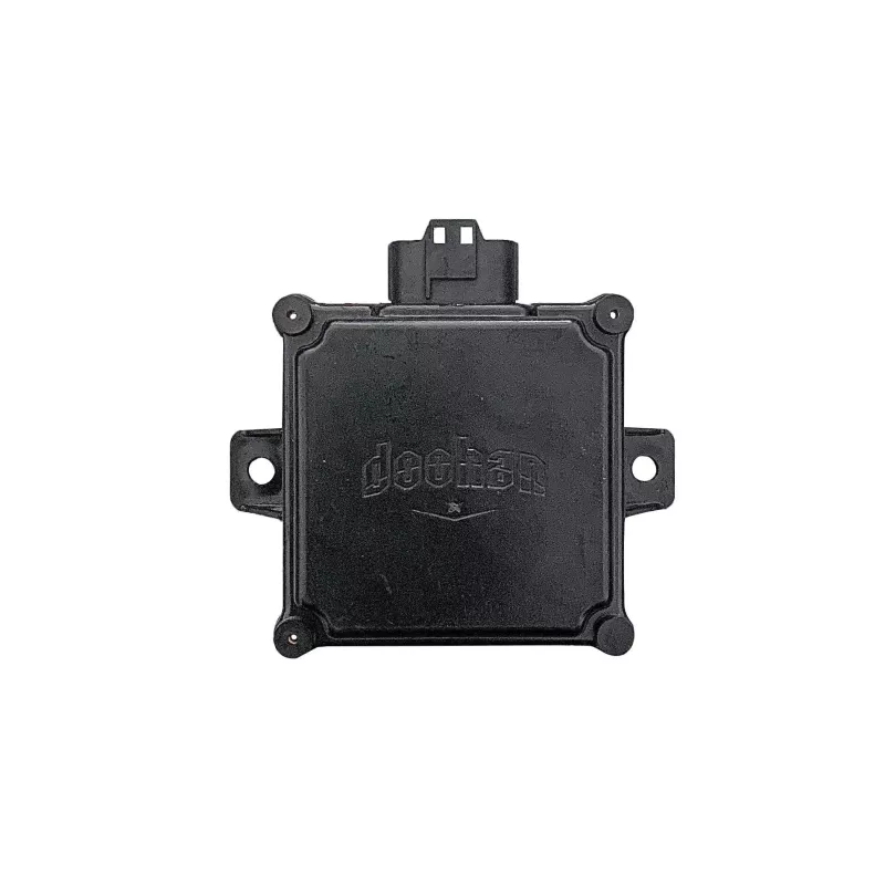

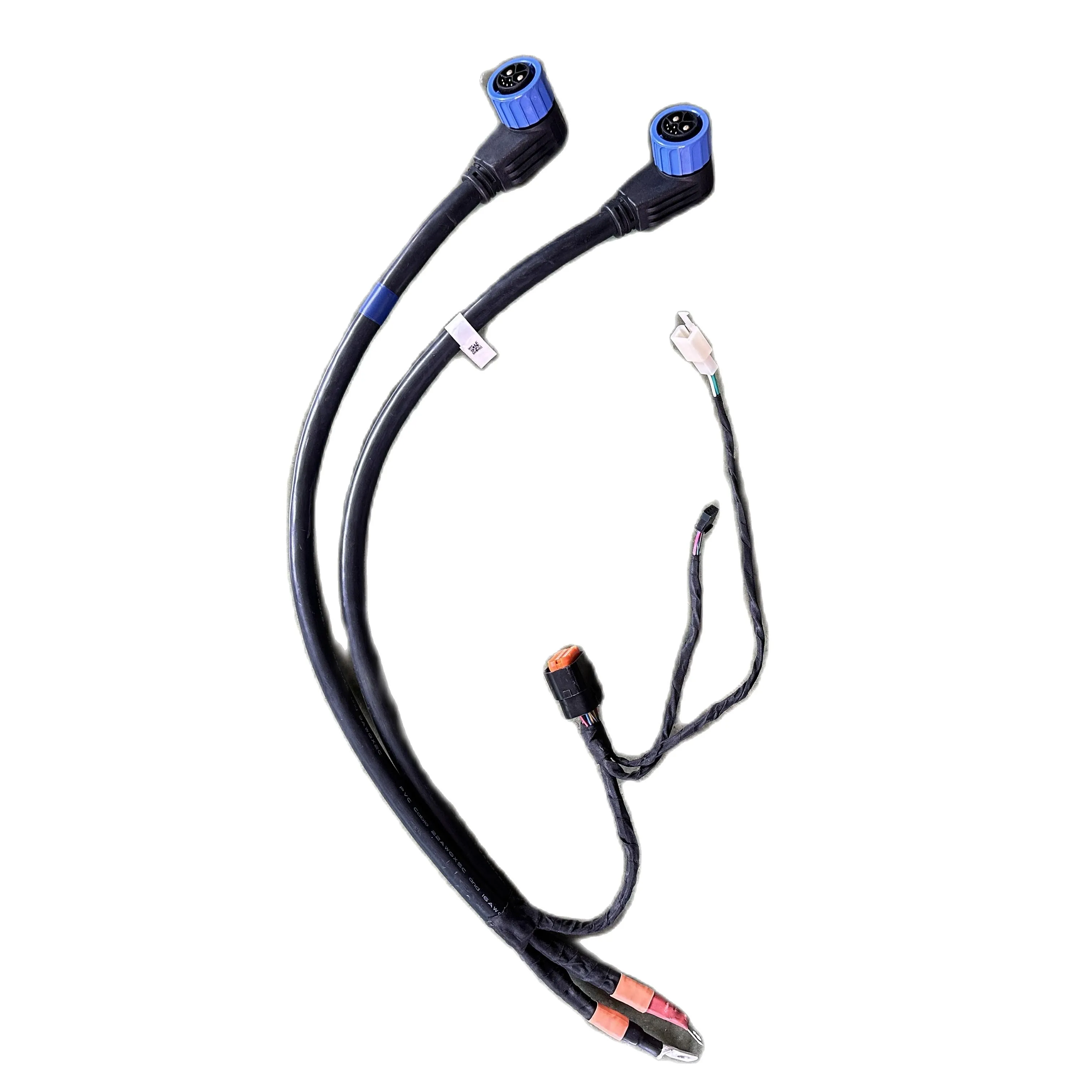

Køretøjet Doohan iTank ser ud til at kunne fås med 2 batterier tilsluttet samtidigt.
Battery Switch Box of iTank Custom-made
Battery Connecting Line of iTank Custom-made
Main cable of iTank Custom-made

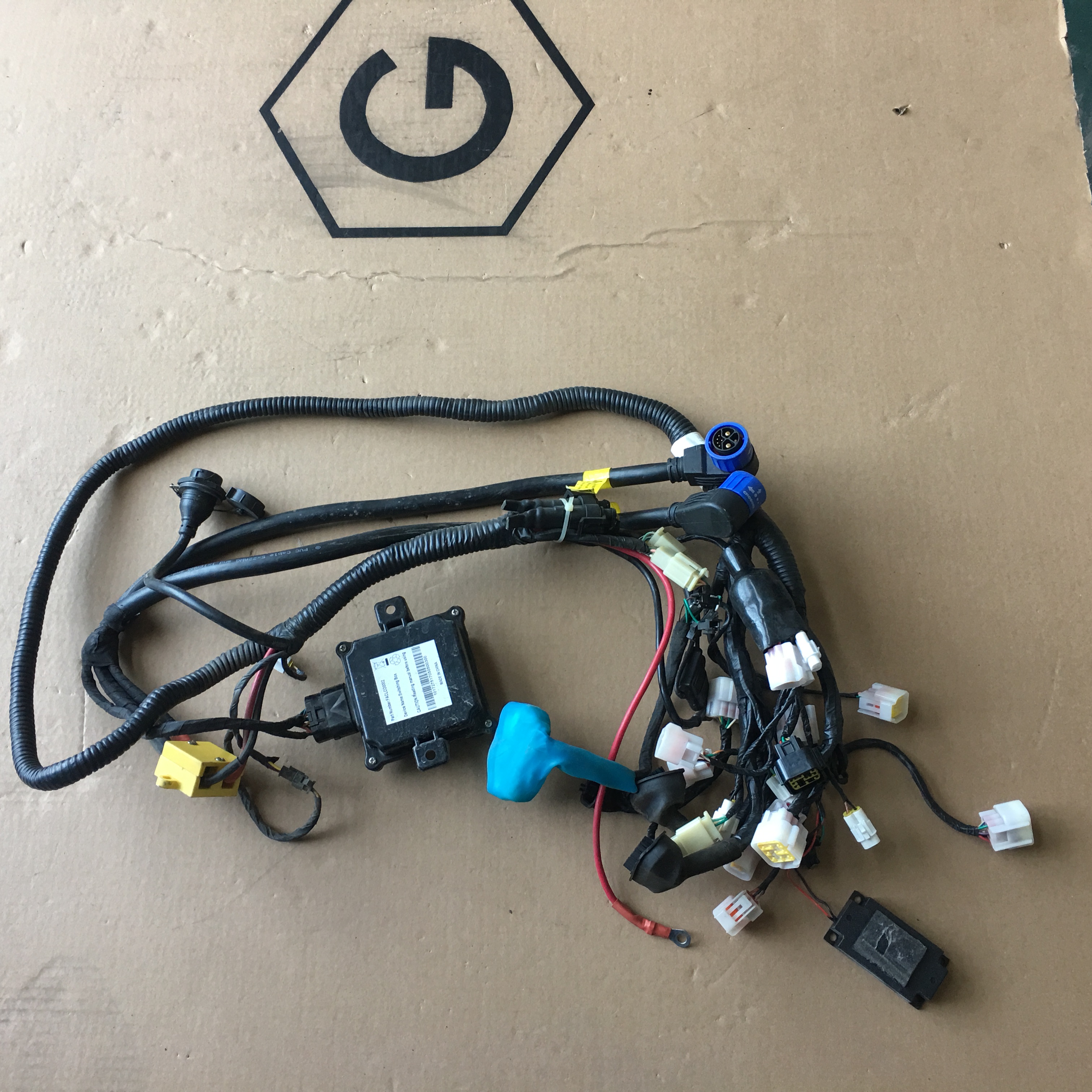

Der er et mindre ledningsnet med 2 batterikabler hvor + og - fra begge batterier er sat sammen og så er der et stort stik til en boks der åbenbart skifter mellem batterierne og to mindre stik jeg ikke ved hvad er til.
På batteriskifterboksen står:
Part Number:FACLCO0002
Device Name:Switching Box
CAUTION:Reading manual before using
stregkode
101727517050500300
MADE IN CHINA
Der er et eldiagram sidst i manualen men der er kun ét batteri.
