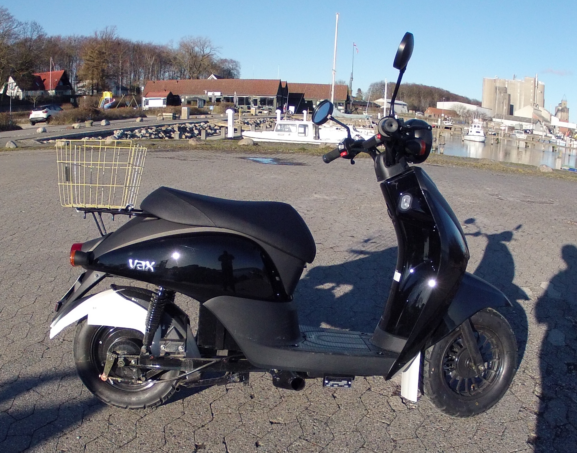

Scootergrisen har købt en elektrisk scooter. :party:
Det blev en VGA Vax 2019 fra T. Hansen.
En lille knallert (30 km/t) som jeg købte mens den kostede 10.389,- (med levering og nummerplade) og hentende den i Haslev 14. Marts 2019.
Den vil jeg løbende skrive om her i emnet efterhånden som jeg finder og retter problemer så andre med samme model kan få glæde af det eller få lyst til at købe en elektrisk scooter.
Producent: Ugbest, Ecobit
Ting som jeg har lavet:
Rustbeskyttet fra ny. Specielt omkring svingarmen til baghjulet.
Fjern T. Hansen ting. Nummerpladeholder, klisterbogstaver med VGA foran og VAX på siderne.
Justeret bagstøddæmpernes forspænding. Midterste indstilling lader til at være ok. Anden hårdeste var for hård.
Gummipropper fjernet fra stelrør nederst i midten af scooteren så der kan sættes ting i røret (f.eks. gren til fodhviler).
Stop raslen fra forlygtehushalvdele med plastik stramt omkring, og ved stelnummerdæksel med lidt skumklistemærker. Vibrationerne kommer ved kørsel på hurtigstiplede linjer i vejkanten.
Metalflap (lavet af en sodavandsdåse) over displayet så lyset ikke skinner i øjnene hvilket er irriterende om natten.
Skiftet forgaffelben (tror olien er blevet presset ud af dem der sad på originalt)
Sat gule klisterreflekser på siden af forgaffelben
Sat klisterbånd hvor de to store plastikdele er samlet på forlygten for at undgå at forlygten rasler ved bestemte frekvenser/vibrationer/resonanser
Flyttet batterikablet og lavet hullet så det kan nå ud til batteri på fodtrin.

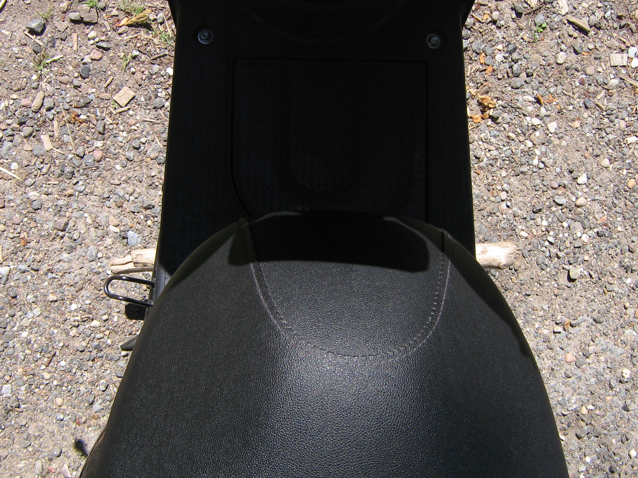

Syet sædet to steder hvor syningen var gået op. Lader til at tråden er mør så den knækker let.
Boret huller i hjørnerne af plastikken under låget på fodtrinnet så vandet kan dræne når låget ikke er på og det har regnet.

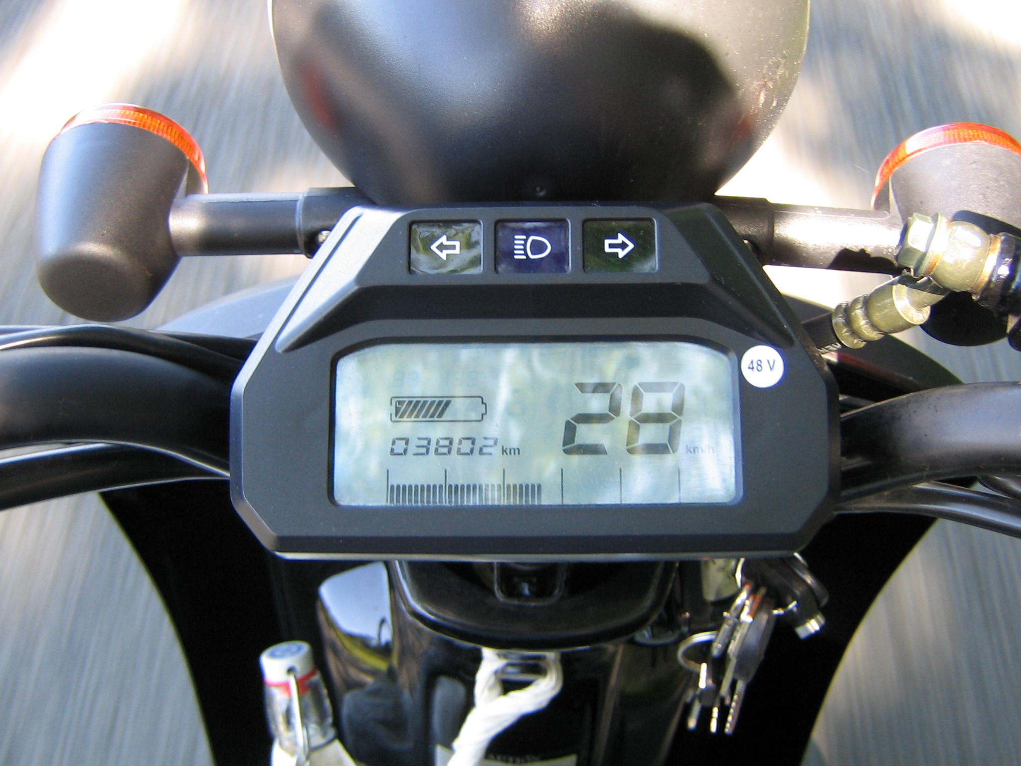

VGA Vax 3802 km
VGA Vax 3802 km

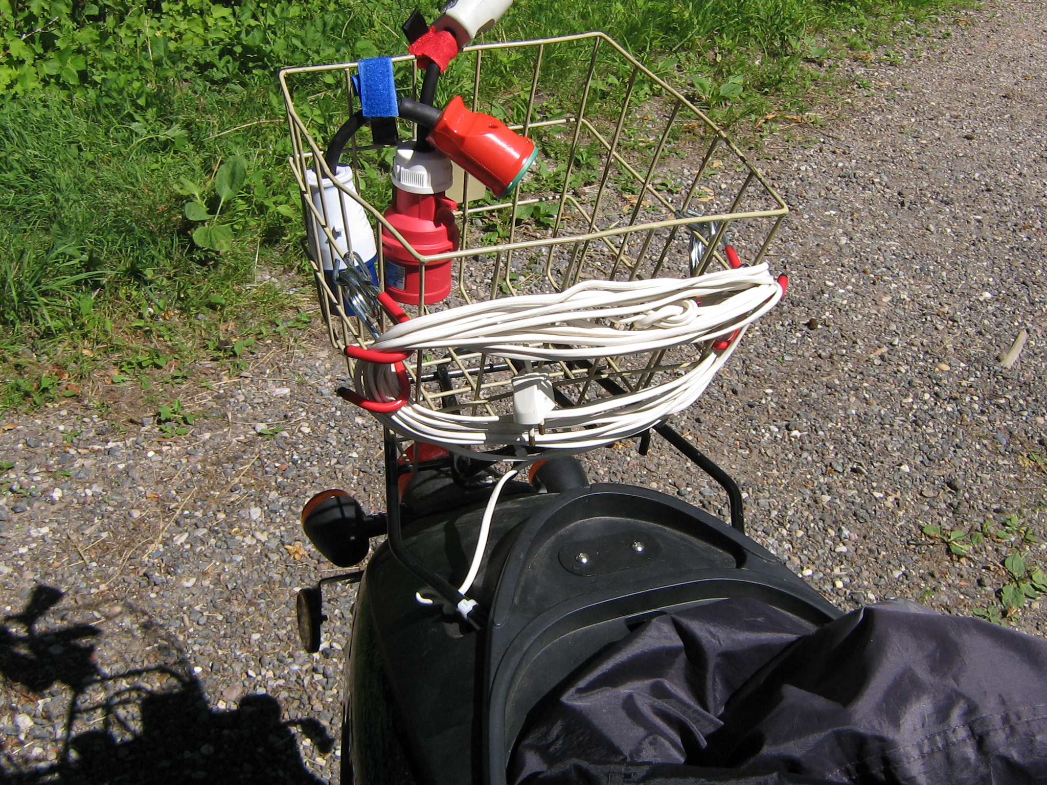

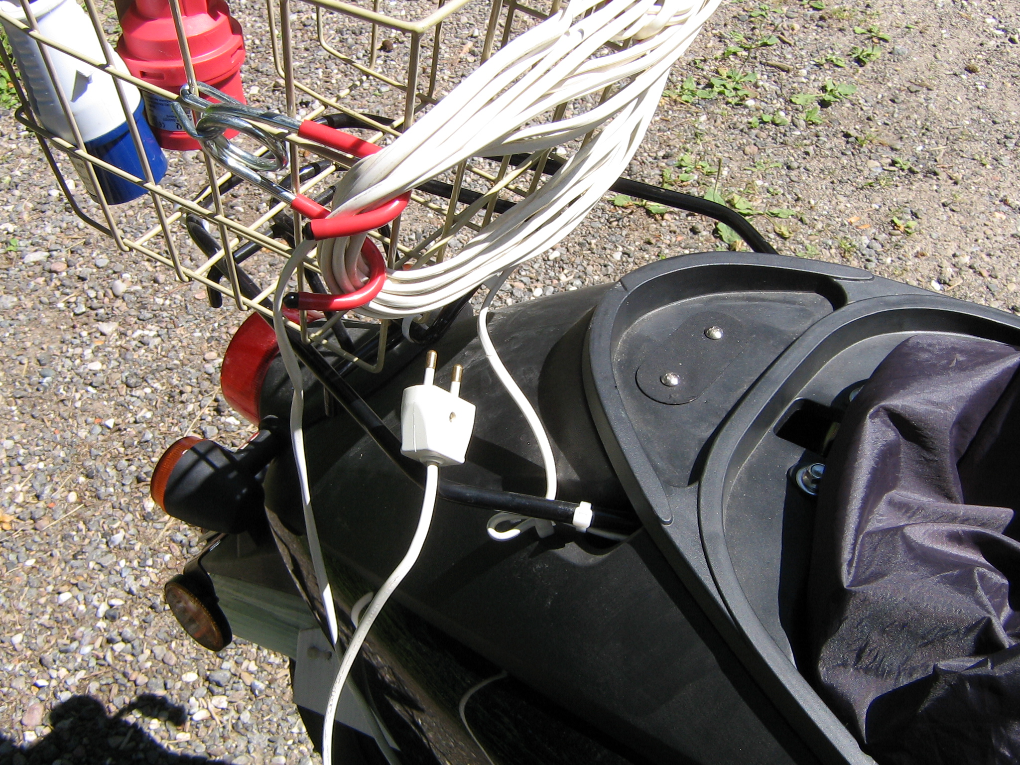

Her er ledningen der kan bruges til at oplade batteriet og ekstra adapterstik.
Det virker sådan nogenlunde godt men har ikke brugt det specielt meget endnu.
Tænker på at lave en form for ledningsoprulning ligesom i en støvsuger hvor man bare hiver ud og den selv kan rulle ind så det er super nemt at bruge.

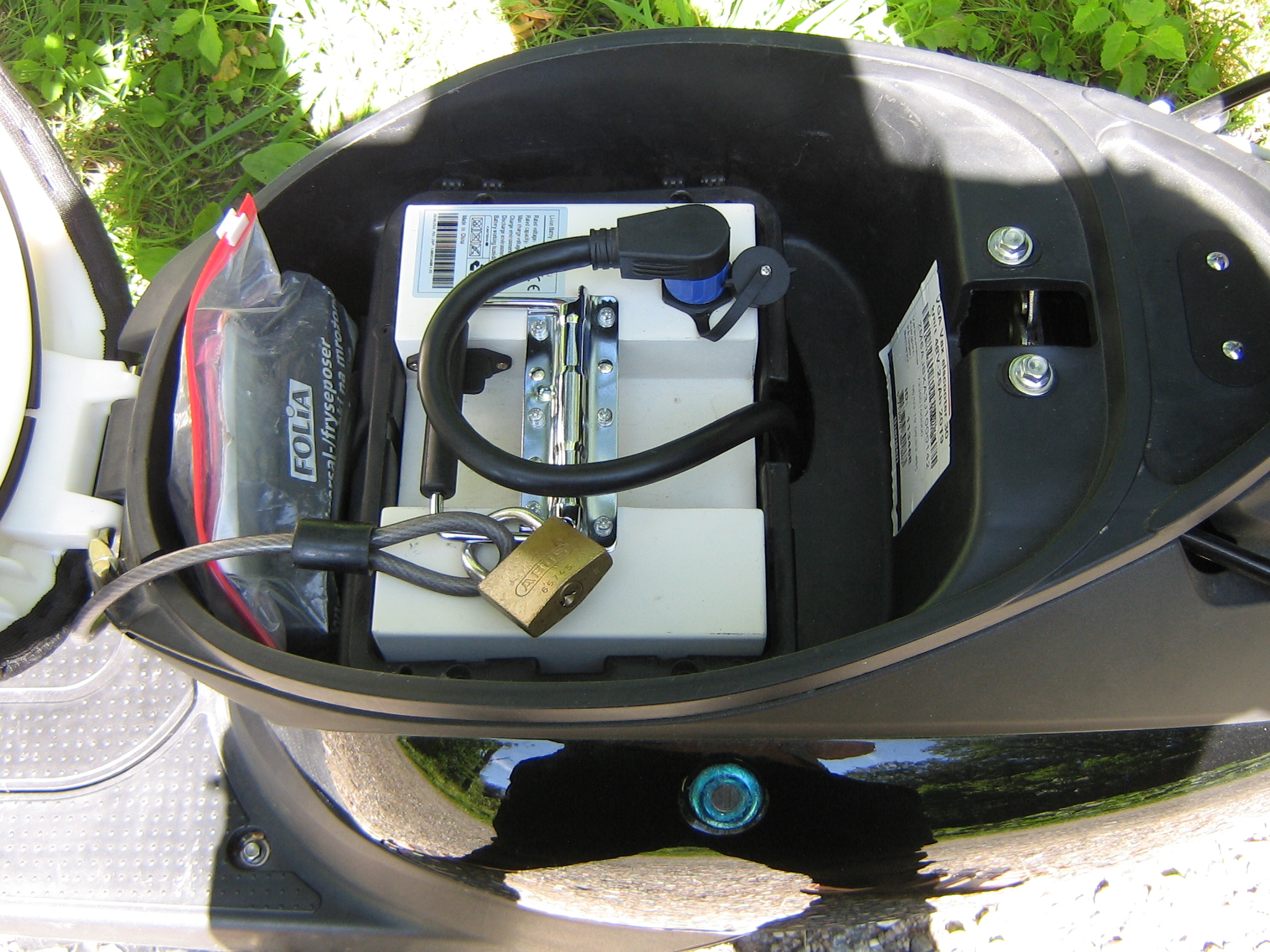

Her er det aftagelige batteri på 48 volt, 25 Ah, 11,1 kg.
Det er desværre ikke tyverisikret udover sædelåsen så håber at finde en god til at låse batteriet fast.
Man skal tilslutte opladeren direkte til batteri hvilket er besværligt hvis man også skal afmontere/montere/skifte batteriet tit.
Der er et afblændet hul ved siden af sædelåsen til stik til opladeren men det stik der fulgte med er et der tilsluttes batteriet.
T. Hansen har nu et andet stik til salg som tilsluttes ledningsnettet så jeg forhåbentligt kan tilslutte opladeren til ledningsnettet så jeg ikke skal gå og tage opladerstikket til og fra hver gang jeg skal fjerne batteriet.

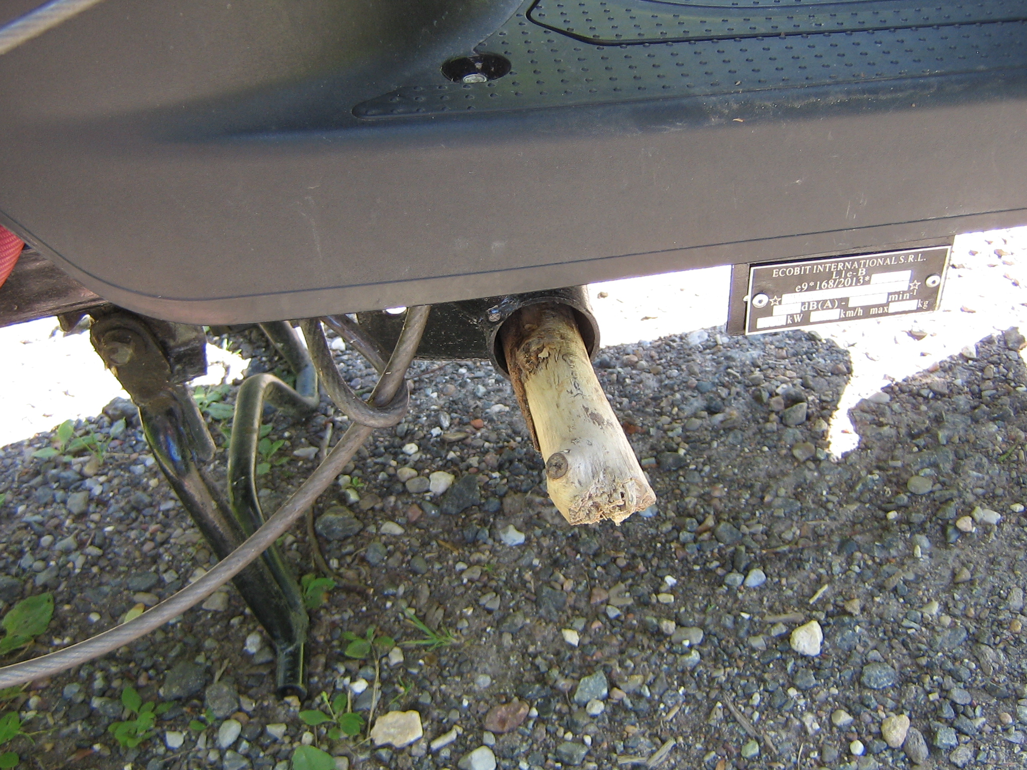

Nederst på scooteren er et tykt stelrør med åbne ender hvis man fjerne de plastikpropper der sad i.
Med en gren af passende tykkelse, længde og lighed har jeg lavet mig en (synes jeg selv) fin fodhvile.
Den kan f.eks. bruges når fodbrættet er fyldt med ting.
Har også brugt røret til at låse scooteren fast med men det er lidt besværligt at skulle så langt ned hver gang.

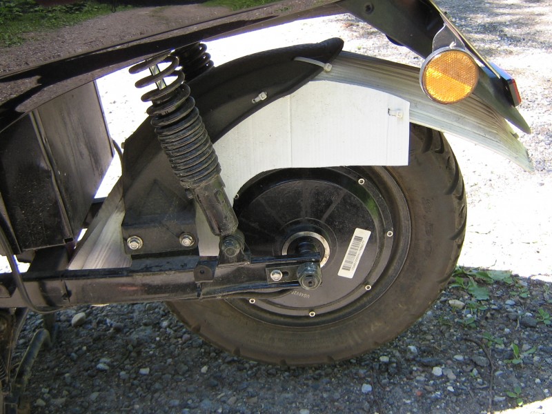

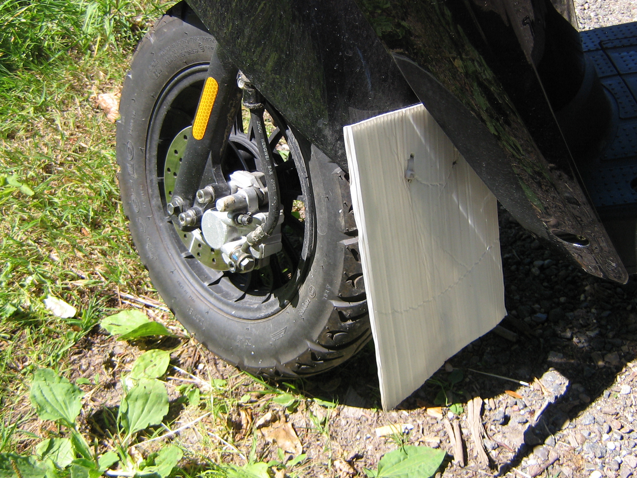

For at minimere alt det vand og sand osv. som dækkene slynger op har jeg forbedret skærmene.
Forskærmen ser meget god/dækkende ud men jeg har monteret en flap.
Og man kan vel nærmeste sige jeg har lavet en bagskærm.
Det lille stykke bagskærm der sidder på originalt dækker ikke meget.
Oppe under baghjulet er der nogle pigge der ligner det er beregnet til at montere stænkklap på men det fulgte ikke med scooteren.

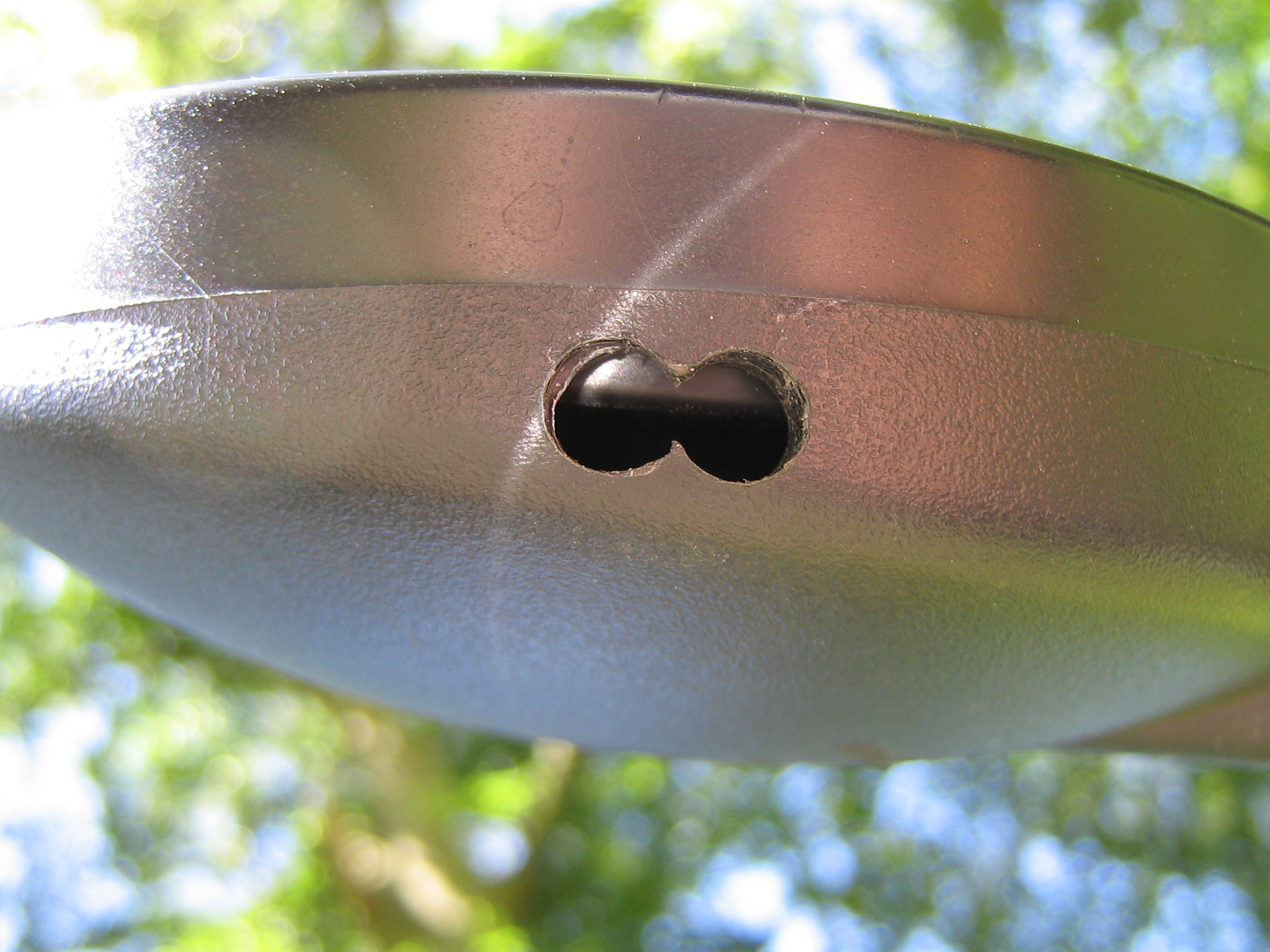

Efter regn ligger der vand nederst i sidespejlene.
Jeg har boret nogle huller for at dræne vandet.

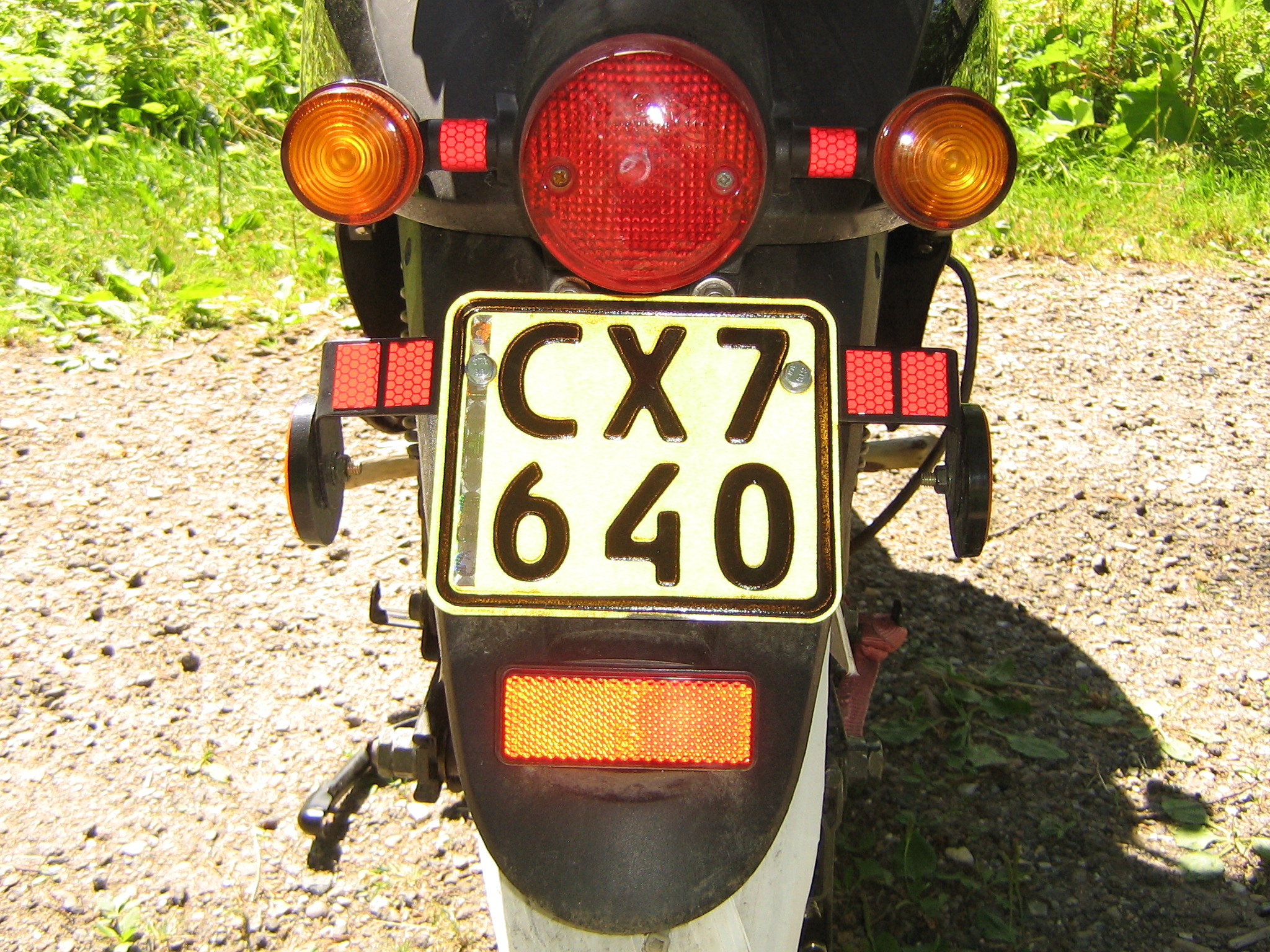

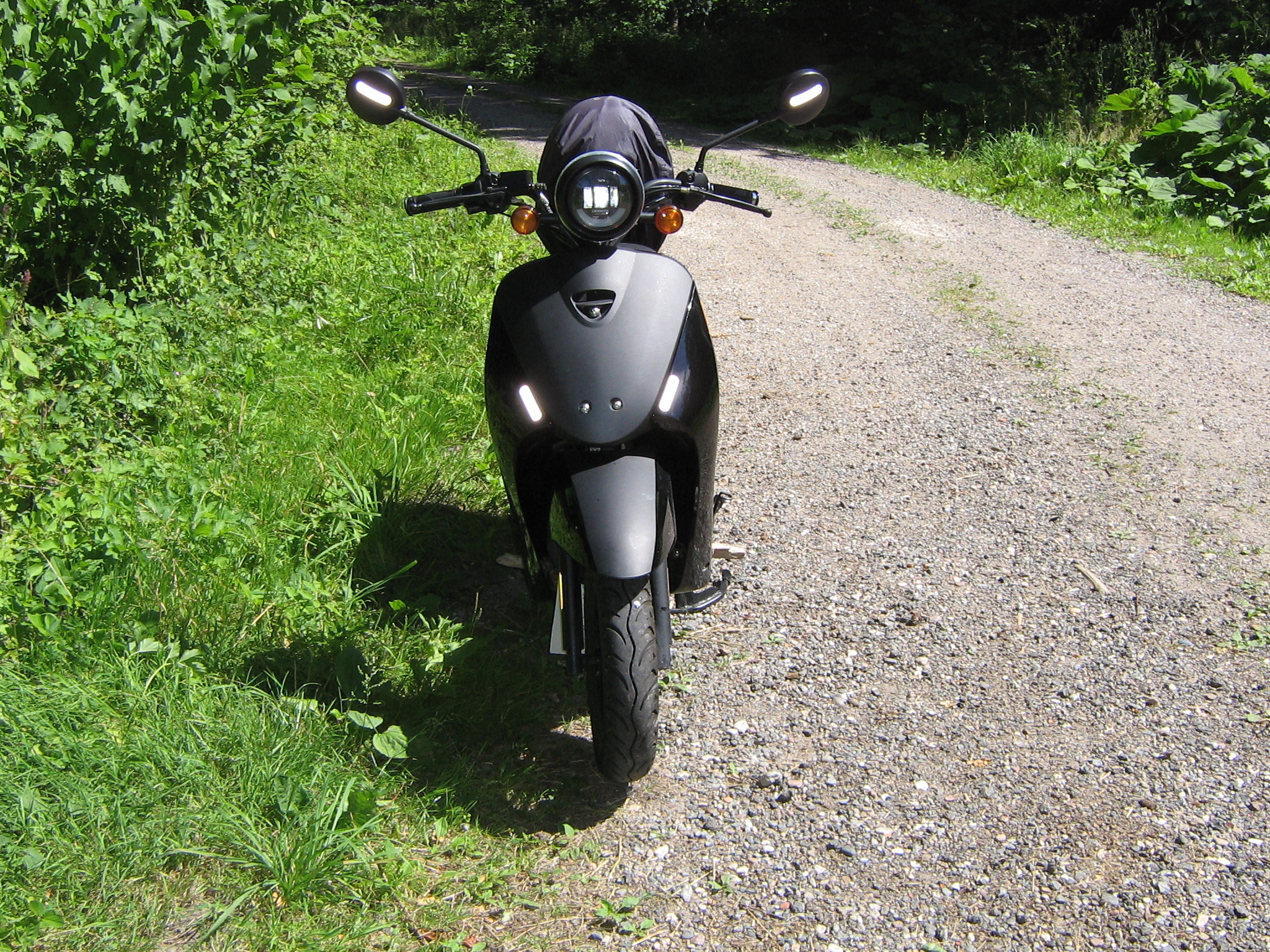

Scooteren er meget sort så jeg har monteret ekstra refleksklistermærker diverse steder så den også kan ses når der ikke er lys på.
Sidereflekserne og skinnen hvor de sidder på fulgte ikke med scooteren.
Dem fik jeg efterfølgende af T. Hansen. De sagde det ikke var lovkrav. Men synes da de skal montere dem selv hvis det ikke er lovkrav specielt når scooteren er så sort.

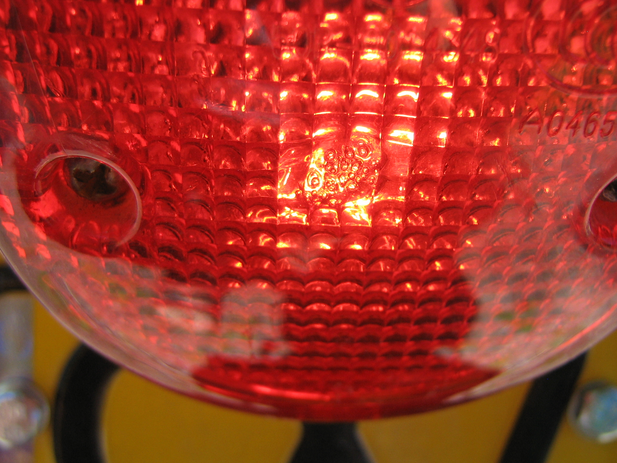

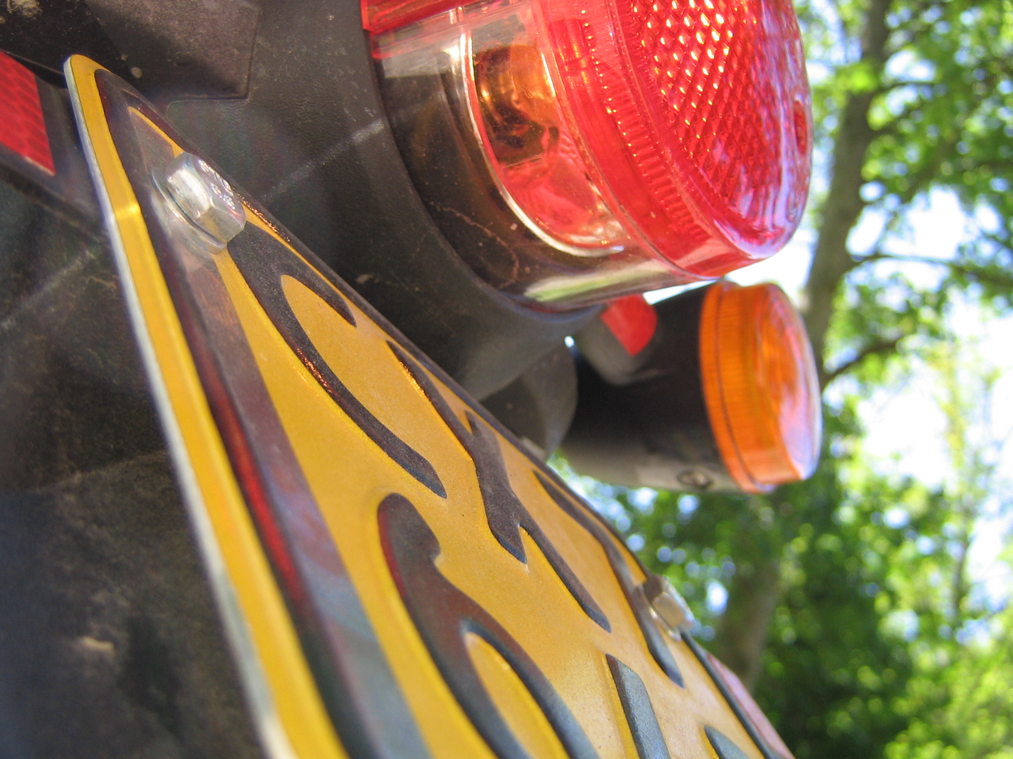

Baglygtens plastik er smeltet lidt.
Ved ikke hvornår det er sket men gætter på den må have stået med bremselyset tændt i lang tid. Måske på sidestøtteben.
Baglygten er desværre med glødetråd.
Jeg købte en med LED men den lyser ikke kraftigt nok kun hvis bremselyset er tændt så jeg vil prøve at finde en som lyser kraftigere.
Baglygtens pære bruges også til at lyse nummerpladen op så det skal man vel også tænkte på. Altså den skal vel både lyse hvidt og ned så.

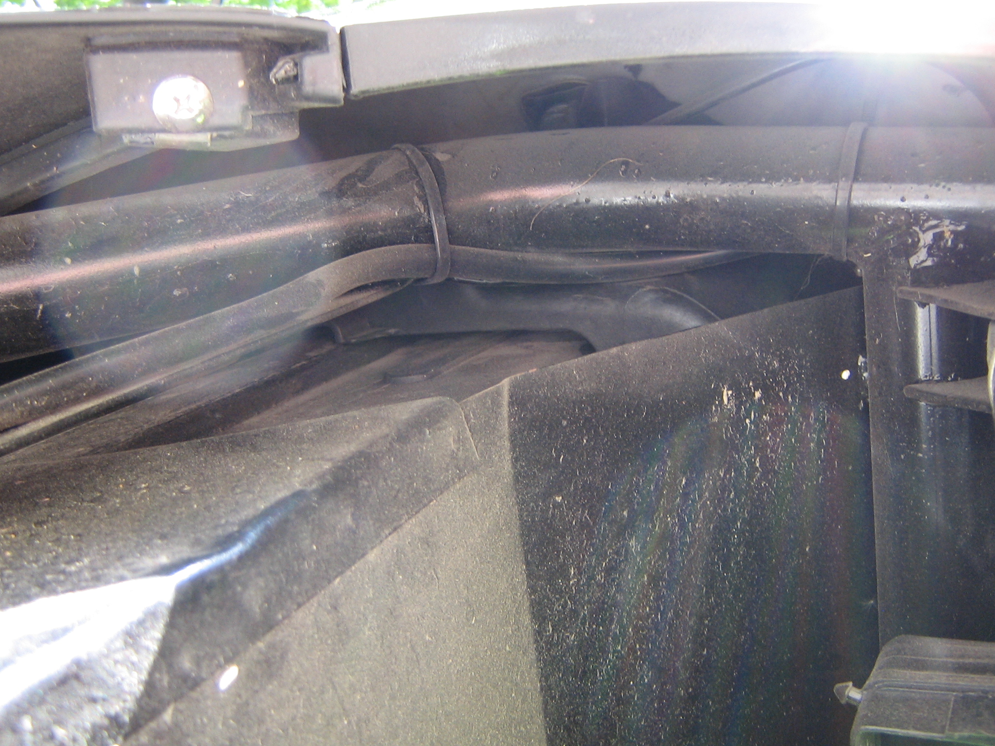

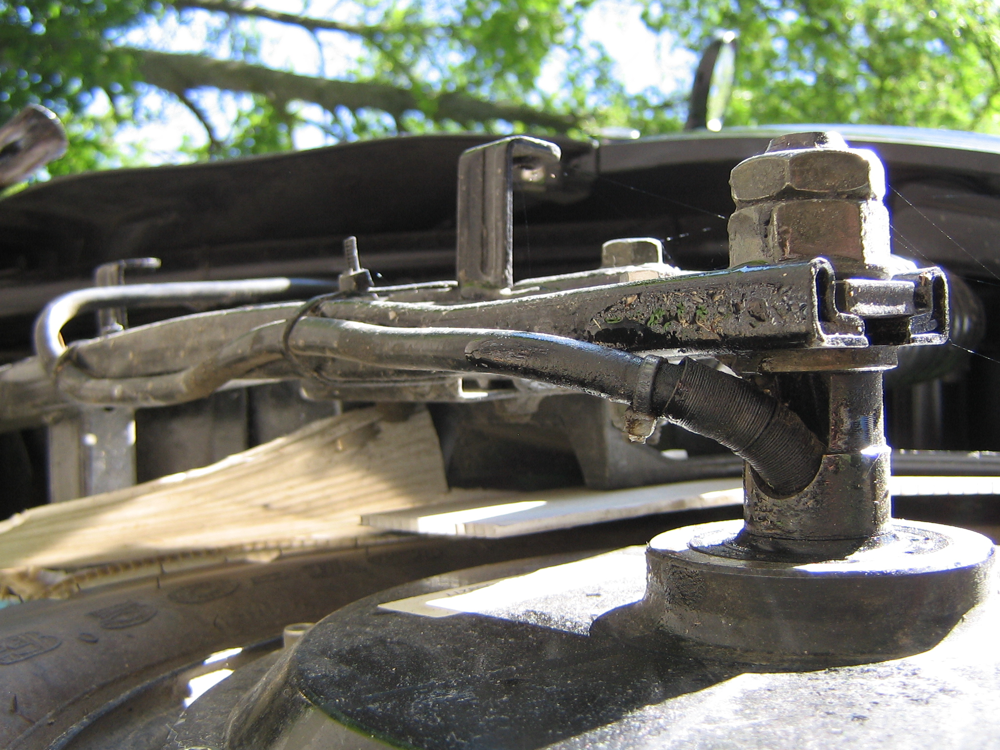

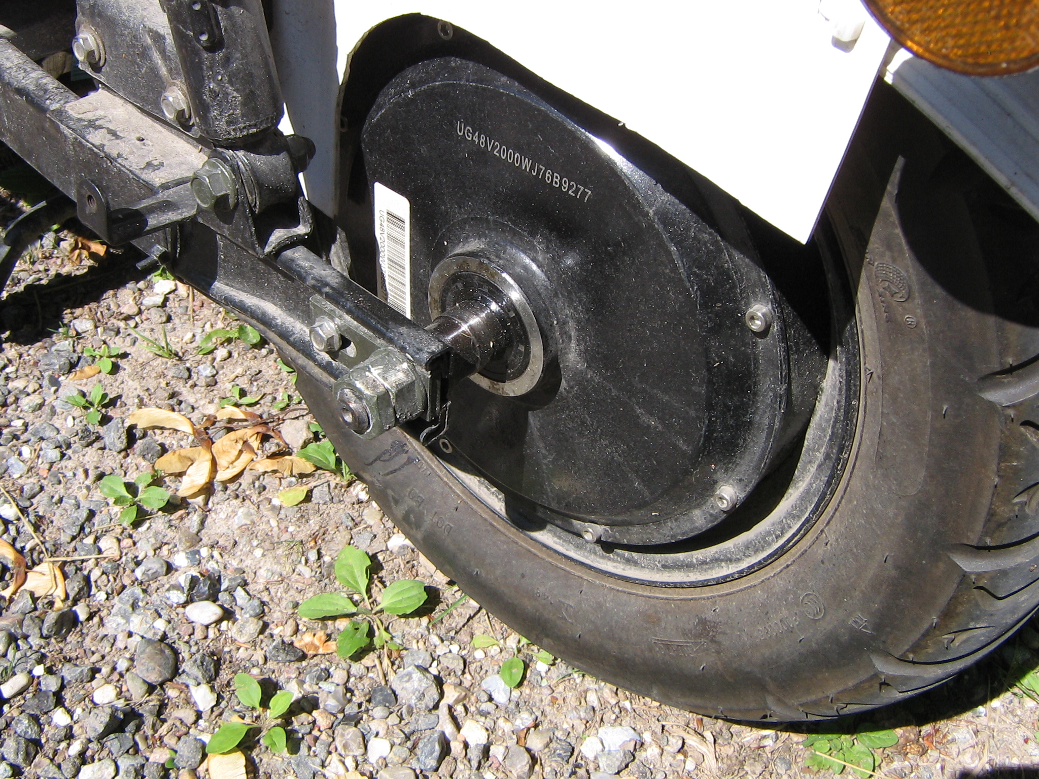

Her har vi motoren.
Her har vi ledningen mellem motoren og controlleren.
I den er ledningerne til faserne og hall-sensorene.
Ledningen bliver dog ramt at gummiet fra centerstøttebenet når det slås op hvis ledningen sidder direkte under skinnen.
