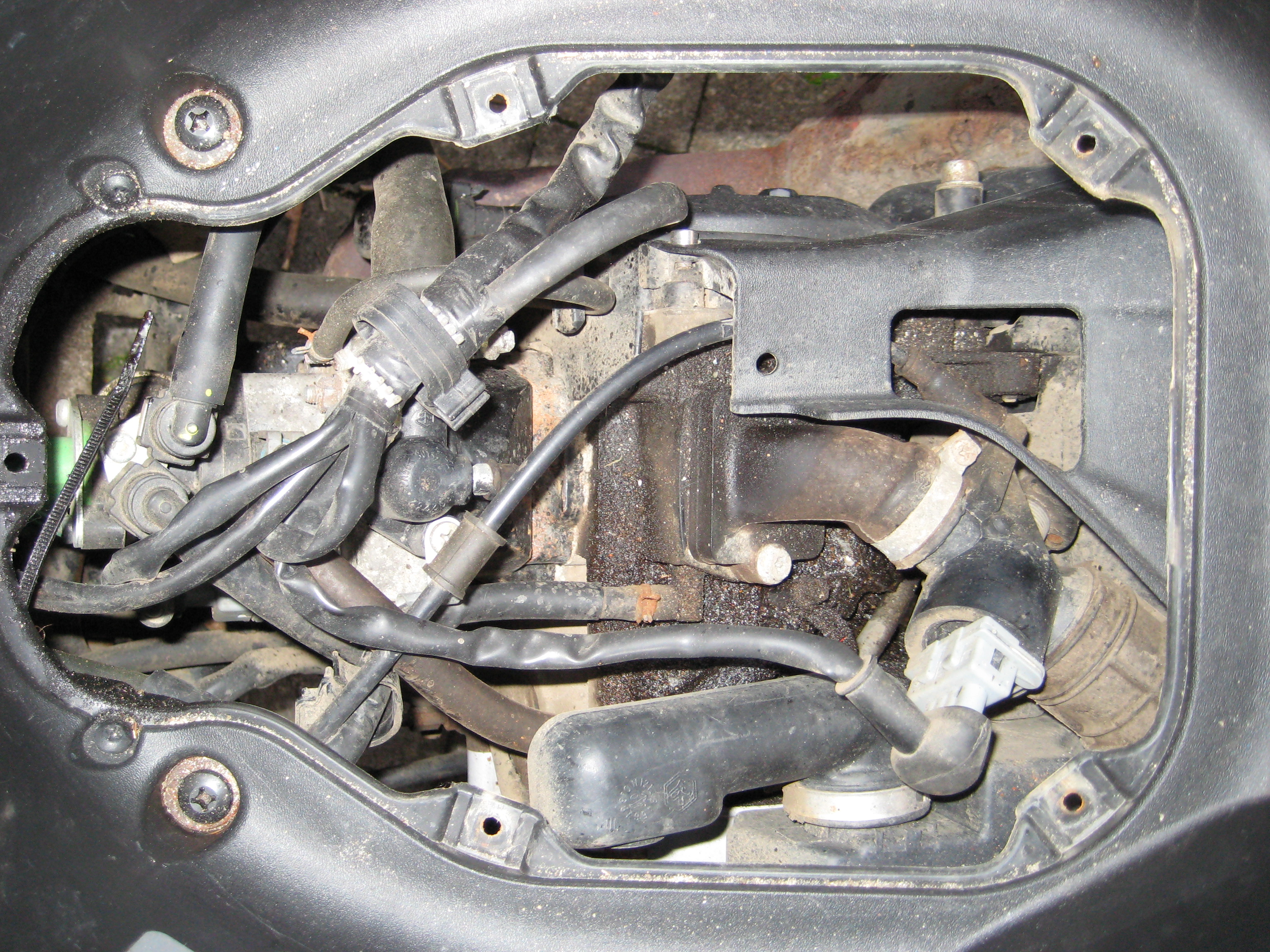

Der lader rigtig nok ikke til at være nogen alm. karburatorm, kun en enkelt "motordel". Jeg har vedhæftet et billede af motoren - der lader til at være et godt lag af olieret skidt ovealt på toppen. Er det normalt?

Det ville da ikke skade noget og se om du kan finde ud af hvor det olie er kommet ud fra.
Jeg tænker det måske kunne være reed valven under indsugningsstudsen som ikke holder tæt.
Eller indsugningstudsen som ikke er skruet godt nok på eller ikke kan holde tæt.
Jeg ved ikke hvor normalt det er men umiddelbart tror jeg ikke du skal tro der er noget specielt i vejen fordi der er noget olie.
Men selvfølgelig værd at undersøge.
Kig hvor der er mest vådt af olie, det må komme derfra.
Også kan du rengøre det, eventuelt med lidt benzin hvis du ellers ikke kan få det af ellers også kan du se om noget tid hvor der er blevet beskirdt igen så du kan finde utætheden.
