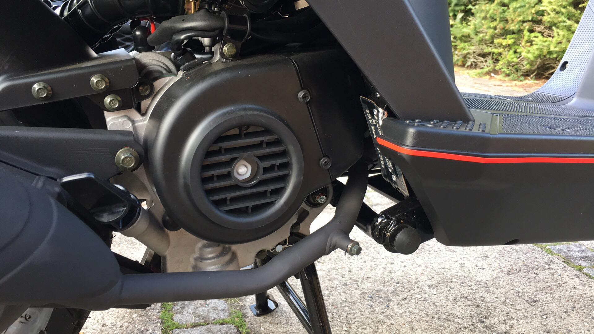

Jeg har en vga n1 knallert fra thansen, og vil dermed gerne have den til at køre lidt hurtigere end 30
smid hvad i ved om den og gerne en vejledning til, hvordan man udskifter de forskellige ting
Vedhæfter lige et par billeder til hjælp
mvh christian
håber i kan hjælpe med mit problem.
mvh christian

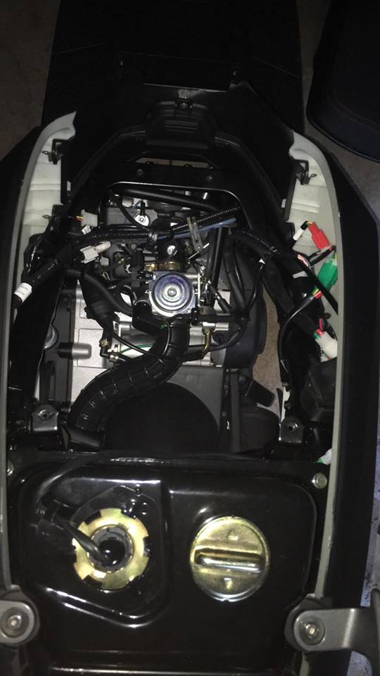

Den er begrænset med forhøjning på bøsningen mellem de forreste remskiver som du kan skifte ud med en glat bøsning og se om det er hurtigt nok.
Isolatorstykkert under indsugningsstudsen er begrænset som du kan skifte ud med den fra 45 km/t modellen den er vist ubegrænset.
ECU'en formodentligt begrænset mere på 30 km/t end på 45 km/t.
Også er der noget med pickupen som åbenbart er forskelligt på 30 og 45 km/t.
viewtopic.php?f=3&t=3331&start=10#p23190

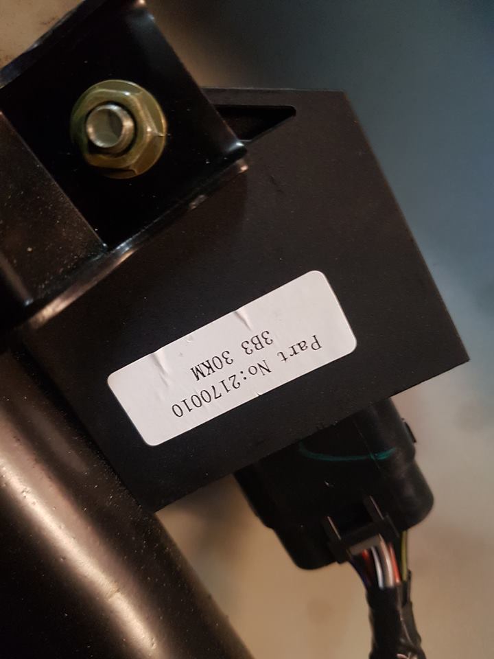

Findes der en cdi boks på den??scootergrisen skrev: ↑18. september 2018 13:55 Den er begrænset med forhøjning på bøsningen mellem de forreste remskiver som du kan skifte ud med en glat bøsning og se om det er hurtigt nok.
- Indlæg: 11162
Re: VGA N1 tuning hjælp pls!!
Det hedder vist en ECU eller ECS på den model.
Det er den boks på venstre side af stellet.
Jeg har ikke så meget info om den endnu.
Men der står forskelligt på 30 og 45 km/t så den er formodentligt begrænset.
