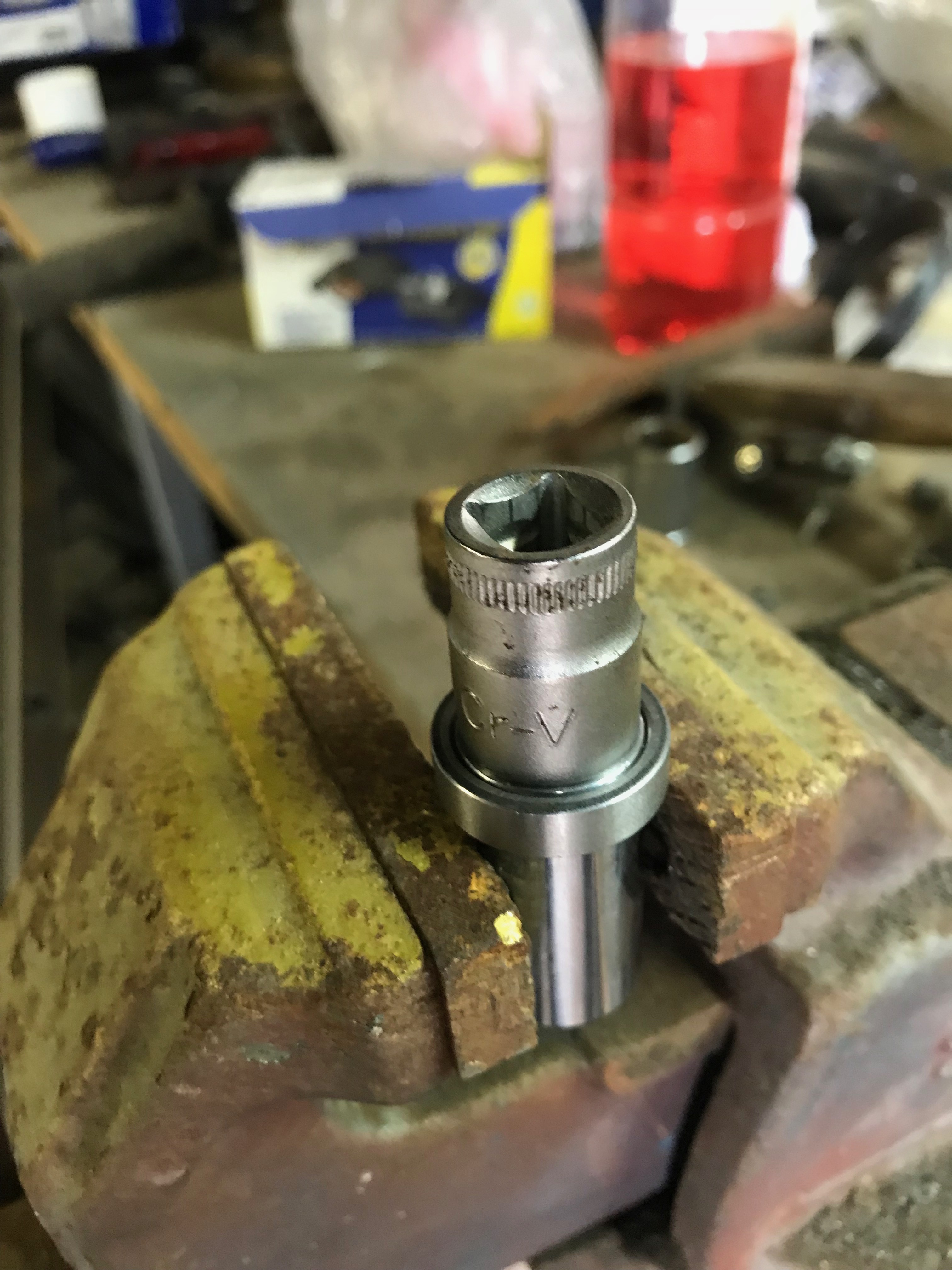

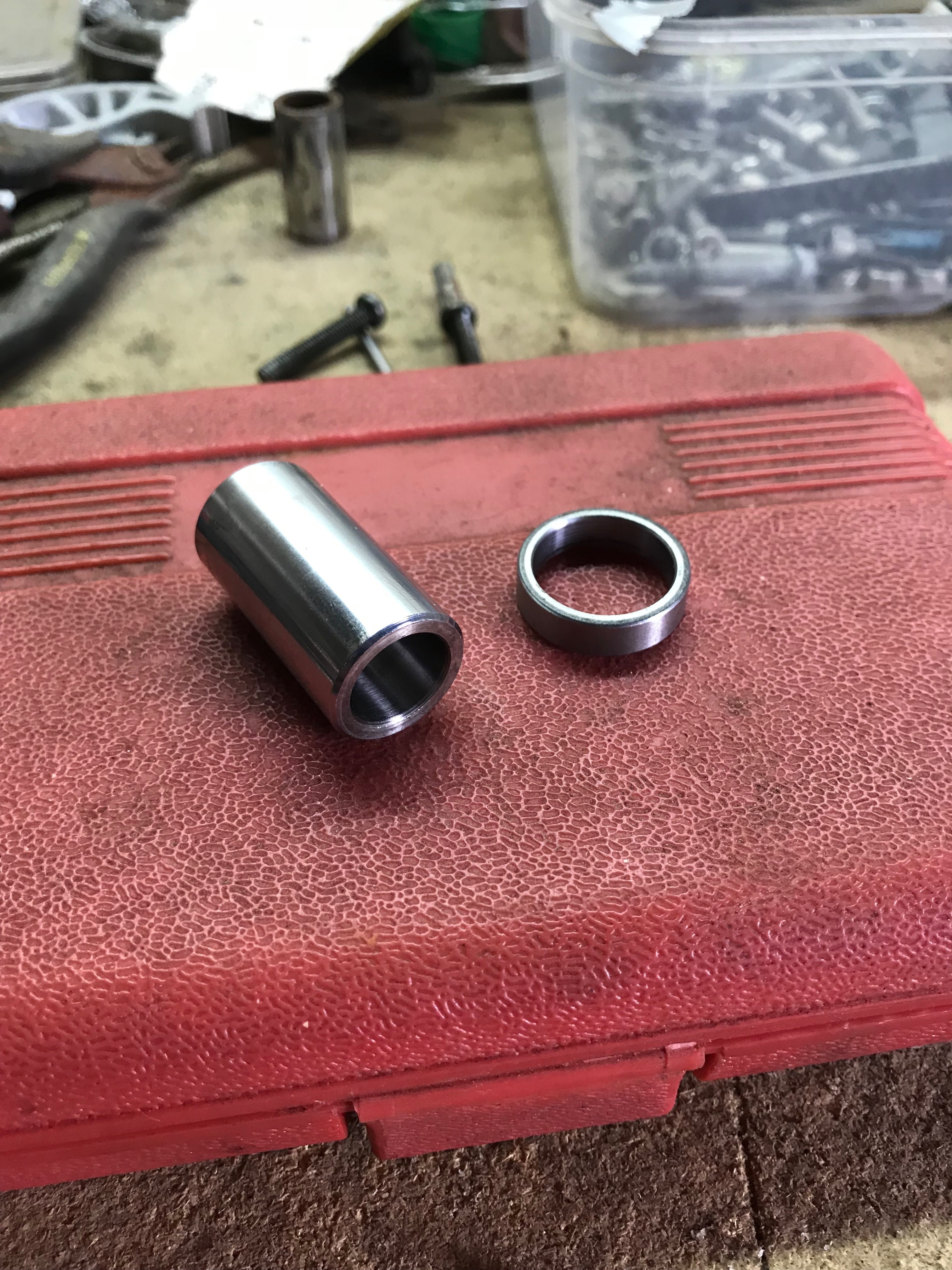

Nå, kan sige så meget at det ikke er nødvendigt at dreje begrænsningen af, ringen er bare presset
ind over røret, og kan jo så sættes på igen.
Bare til info.

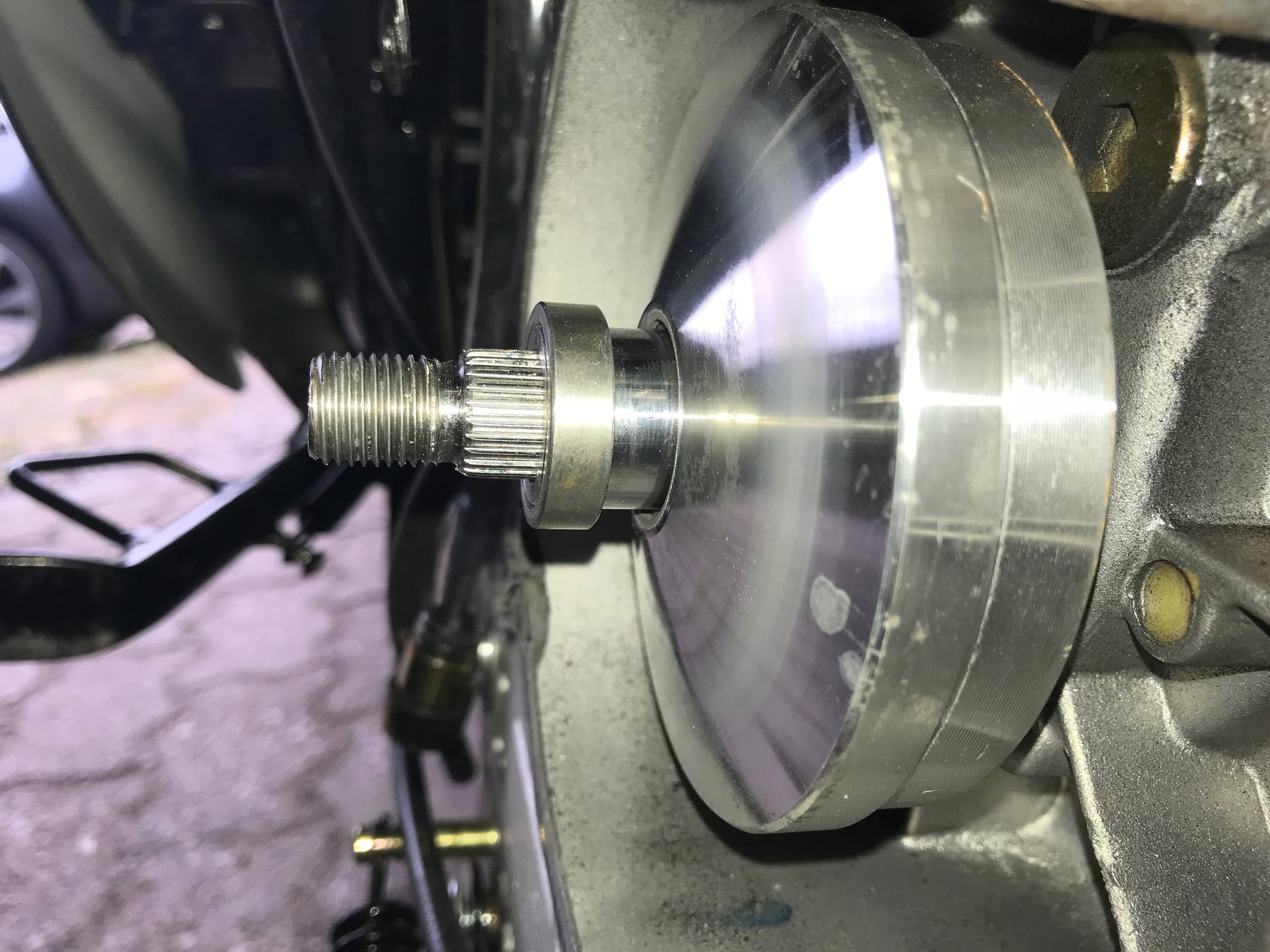

Re: Gliderør
Ulæst indlæg af Lindsted »
Voila.

Tak for billeder.
Tror aldrig jeg har set en med ring der sidder stram.
Der var en som skrev at den har fast ring men kan måske være begge dele er sandt hvis de har ændret på det: viewtopic.php?f=3&t=3237&start=30#p23093
Hvis du skal have den på/af igen så kan du varme/køle.
Altså hvis du varmer ringen så udvidder den sig så kan du sætte den på.
Mål gerne ringens bredde så vi har lidt mere data på det.

Jeg har jo sat den på igen for at tage billeder :-) og taget den af igen, den sidder ikke særligt
stramt, et par små dab med en hammer så går den af.
Jeg skal lige høre, jeg skildte den ad igen for at skifte ruller, de originale er så vidt jeg kan veje mig til 6.5 gram.
Jeg syntes de er meget hårde, og syntes de rasler lidt, jeg har nogle med samme dimensioner fra Polini
på 5 og 5.5 gram, er det for lidt.
Ringens bredde 6.5 og diameteren er 24.5.
