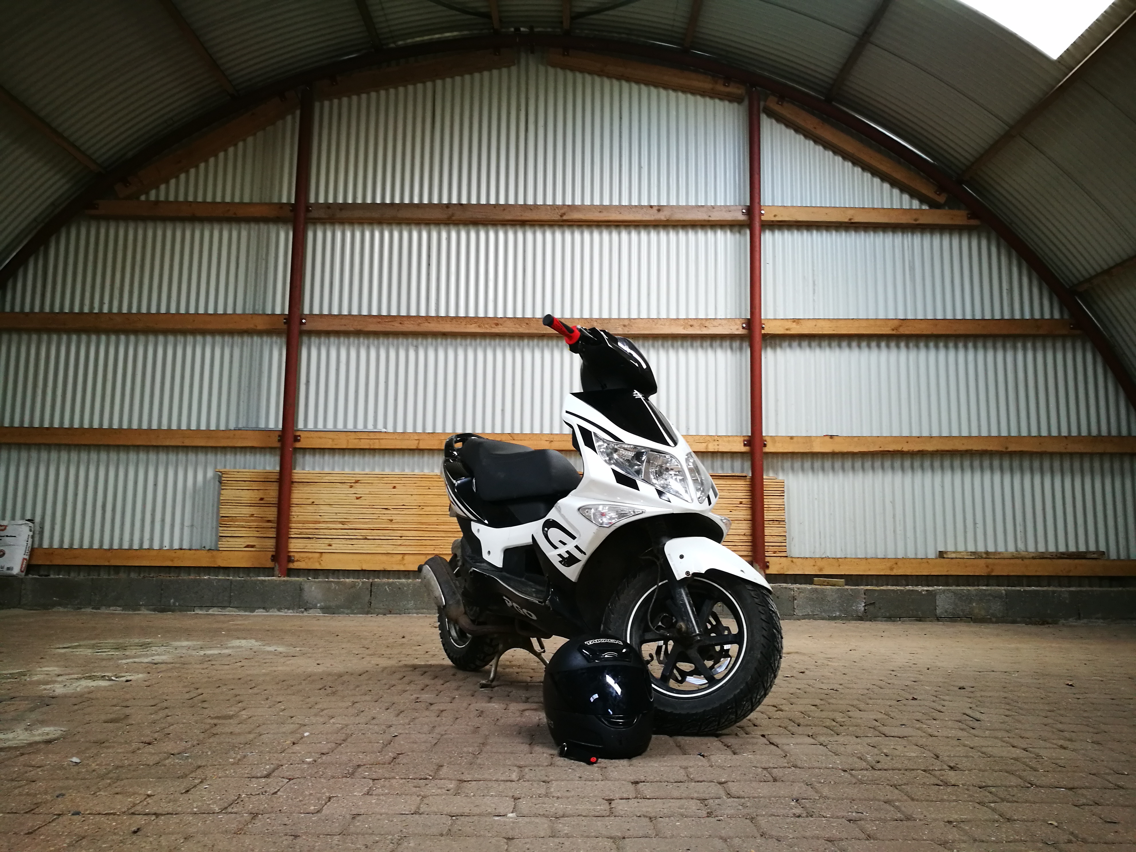

Hej, min PGO G-Max kører sku ik som den skal. Vi har tjekket autochoker og det virker som det skal. Den 4 takter helt vildt og tager ik omdrejninger. (Det lyder somom den bliver kvalt)
Før problemet skete, havde jeg ikke skiftet noget på den, den begyndte bare at 4 takte og generelt kører dårligt.
Siden den begyndte har vi: Skiftet Cylinder, Renset luftfilter, Prøvet powerfilter(Kørte bedre med det), Renset karburator, skilt hele scooteren ad og tjekket for elektriske problemer.
Kom med en masse idéer til hvad det kan være. Tak på forhånd
(Giver fuld gas hele videoen)
