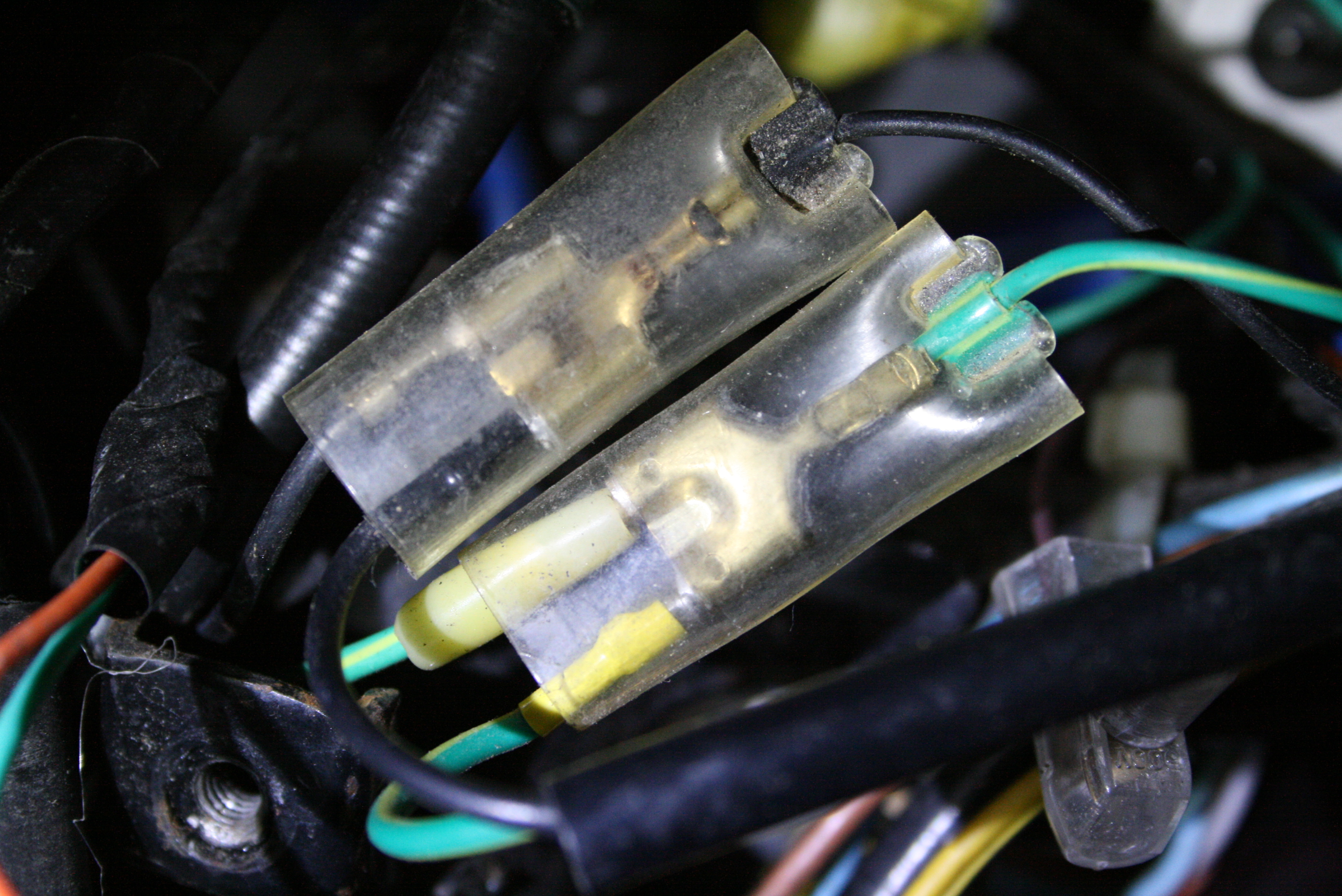

Nu forstår jeg da bedre at så mange, og mig selv, sommetider har mystiske stel-problemer.
Da jeg skrællede det gamle el-net dukkede disse "tapede" samlinger op midt inde i bundtet. Der var flere af dem, også positive ledninger var samlet sådan. Men især denne 5-benede stelsamling med tape skuffer mig. Jeg troede at alle samlinger lå ude i stikkene og var synlige, og ikke sådan nogle skjulte fejl-fælder som dette sjusk. :(

Har du købt den fra ny af?
På min Baotian, der sad en stelforbindelse i et stik, det var så løst så der ingen stelforbindelse var.

Skræmmende!!
Er det fra kymco'en eller ?
havde selv lige 4 timers fejlfinding igår pga en løs kabelsko til tændspolen... det gav kun en periodisk forbinselde... yay! :thumbdown:
( det var så kærestens Giantco Venus 2 fra 2010... pis kina skrammel :evil: )

Spørgsmålet er hvordan de ellers skulle lave det.

En samle boks der sidder solidt boltet til stel
Billede
noget ala dette her.. det er dog så lige fra en bil og alt for stort..
men i princippet ville det være optimalt.

Ja, det er et standard Agility el-net fra 2006, lige fra fabrikken.
Stødte i øvrigt på disse forbindelser bag instrumenteringen. De kunne fx osse ha været brugt til at samle de 5 stel-ledninger synligt, hvis de lige var ført 3cm længere ud af bundtet med et par af disse på.
Eller bare et 5-polet stik der lige kom ud af bundtet og ind igen, så man kunne se og kontrollere forbindelserne.
Whatever, vi håber bare det holder som det er, skjult med tape :wtf:

Jeg har jo lige splittet mit ad.. og det sidste jeg har pillet af var front skjolde, instrument osv.. og self elnettet der også.. det vil jeg da lige kigge nærmere på om mit også ser sådan ud!
min er jo også fra 2006... :yikes:
