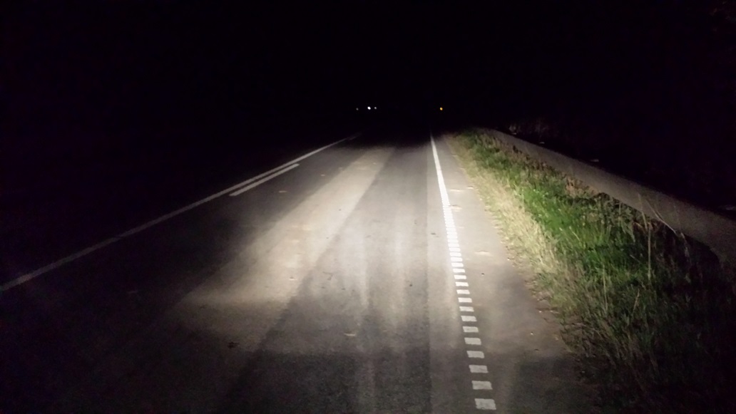

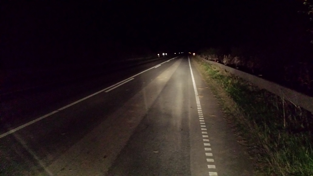

Har nu kørt en 75km med den nye pære ( de 15km om natten i 99.9% mørke )
ingen tegn på overophedning
Mit indtryk indtil vidre er WOW
jeg brugte ikke det lange lys før fordi lyset ligsom manglede de første 5-7 meter foran og det var til tider lidt skummelt at køre med. nu er det bare lyst!
har nappet 2 billeder med mobilen med kort og lang lys hvor der var en meget meget lang og sort strækning.
Kort lys:
Langt lys:
PS!! jeg fraskriver mig enhver ansvar for jeres lygter hvis i skulle vælge at prøve.
jeg aner ikke hvordan andre lygter tåler den ekstra varme.
og jeg holder stadig øje med min.

Kan du se at det lyser mere til den ene side ?

ved tomgang falder lysstyrken en lille smule ( billederne er taget med 10% gas som modvirker faldet af spænding )

Muligvis men det er meget svært at sige.. der er så enormt meget mere lys nu end førscootergrisen skrev:Kan du se at det lyser mere til den ene side ?
Det føles faktisk som at ha haft en lysdæmper på 40% og nu skrue den op på 100%

Så er det bare hvordan de andre oplever det.
Du kunne få en anden til at køre på din scooter også kan du selv køre på en anden scooter eller cykel og se hvordan der er når de kommer kørende imod dig om det blænder for meget.

Det korte lys blænder med 100% garanti ikke det lyser ligesom den gamle pære ned i jorden x antal meter frem ( ikke nok lys til den mørke vej jeg kørte på, kunne ikke se langt nok frem )
men det lange lys er nok næppe sjovt at møde nu, man skal jo blænde ned ved modkørende uanset hvad.. og det gør jeg også altid
om det så er på scoot eller i bil
