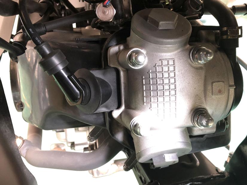

Hey Walter er der mulighed for at du kan tag et billede af lambdasonden på udstødningen og dele med os? Thansen produkt ansvarlig påstår nemlig at lambdasonden sidder længere oppe på udstødningen under skjoldet og ikke som vist på deres salgs billede.

Der er billeder på viewtopic.php?f=18&t=3165#p23517 hvor hullet til lambdasonden på den ene udstødning sidder helt oppe ved starten af forrøret.

Tag gerne nogen billede op foran topstykke og hvor udstødningen sidder på topstykket.
VGA N1 og de andre VGA'ere bruger åbenbart ikke samme motor.
