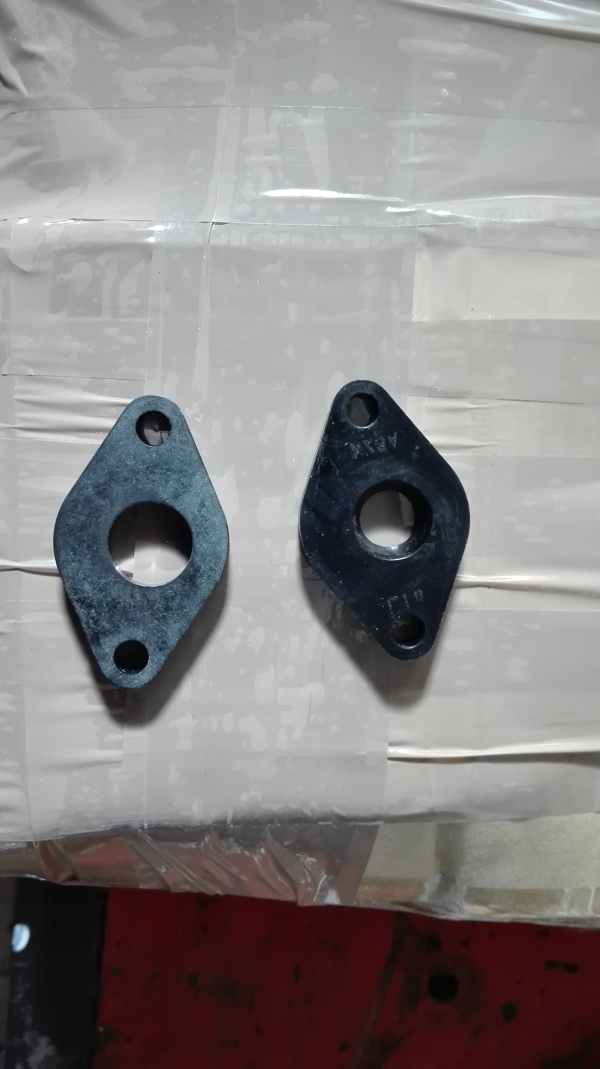

Jeg fjernede begrænsningerne på en VGA Explora Euro4, men den er nok ens med alle Thansens Euro4
Og som Scootergrisen skriver er det ikke CDI som på de gamle modeller men styring med lamdasonde og måling på karburatoren.
Den har en fast ring i variatorbøsningen, så enten skal den i en drejebænk eller byttes ud med en variatorbøsning fra feks en Baotian.
Under studsen sidder der som på alle andre kina 4 takter en fiberpakning, og på VGA Euro4 er den lavet med forsnevring på 11mm, lidt som på en PGO, dog skal pakningen skiftes ud med en ubegrænset eller bores/files op. Billedet er af en alm pakning til venstre og den begrænsede pakning til højre.
Efter dette kører scooteren ca 20/25km/t hurtigere.

Tak for info.
Var det på en lille knallert eller stor knallert?

Re: VGA Explora Euro-4 30 km/t Rød 2018 Mere fart
Det var en lille knallert 30km/t
Men vil tro at det er samme på en 45 bare med større hul i pakningen ved studsen og måske mindre "ring" på variatorbøsningen.
