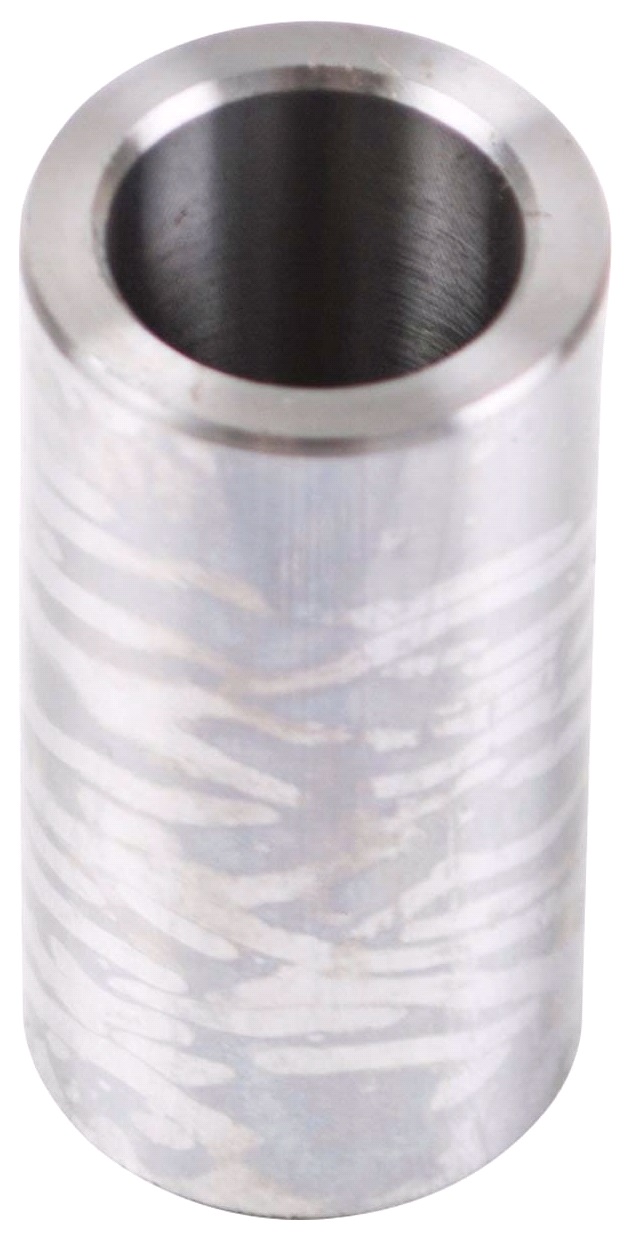

Er den glat?, altså vil jeg komme op på de 55-60 med den hvis den altså passer?

Ja den på billedet er glat men om den passer til VGA N1 ved jeg ikke.
Her er den der skriver cirka 55 km/t: viewtopic.php?f=3&t=3331&start=30#p23208

Tusinde tak, jeg prøver denne.

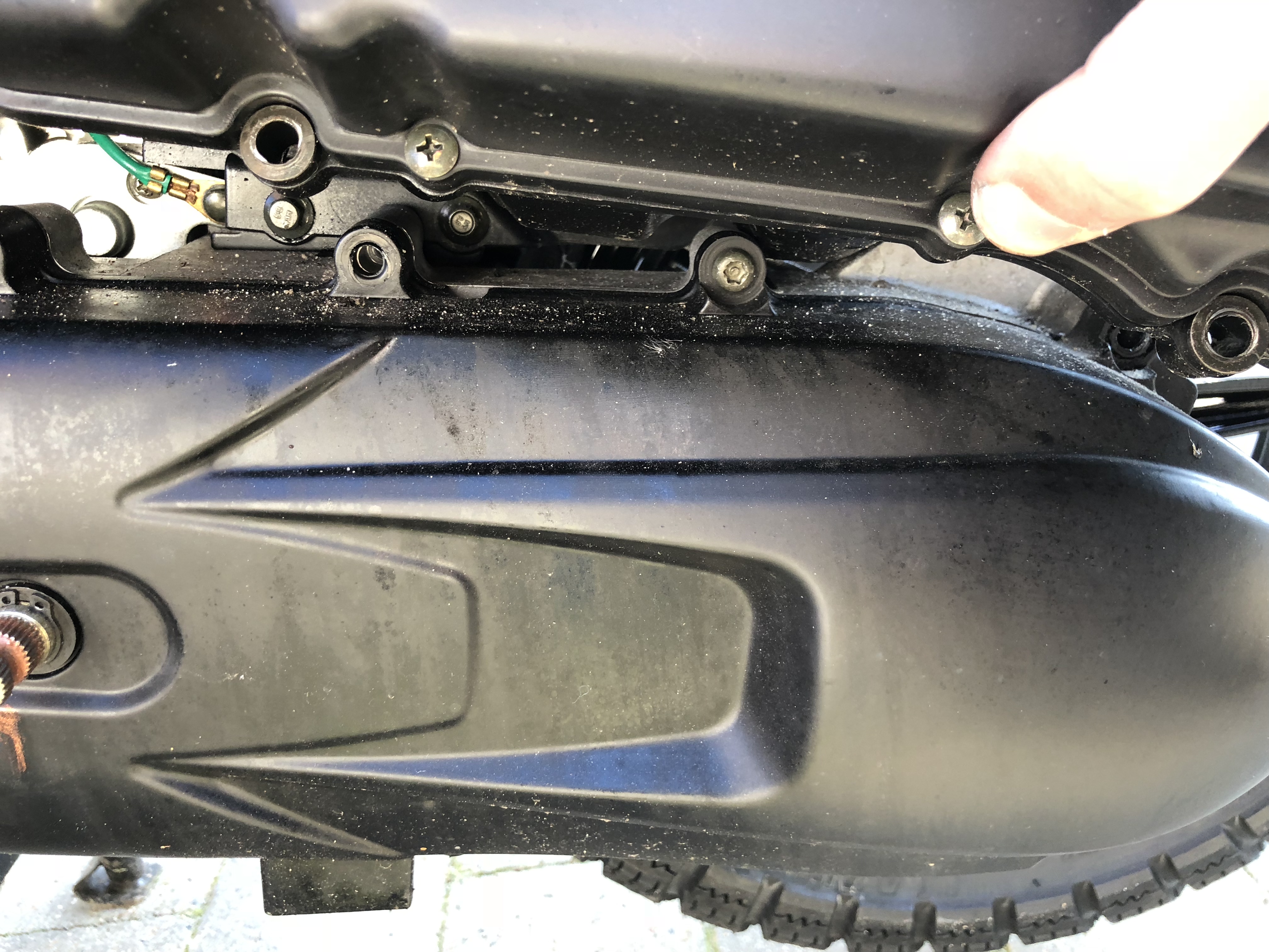

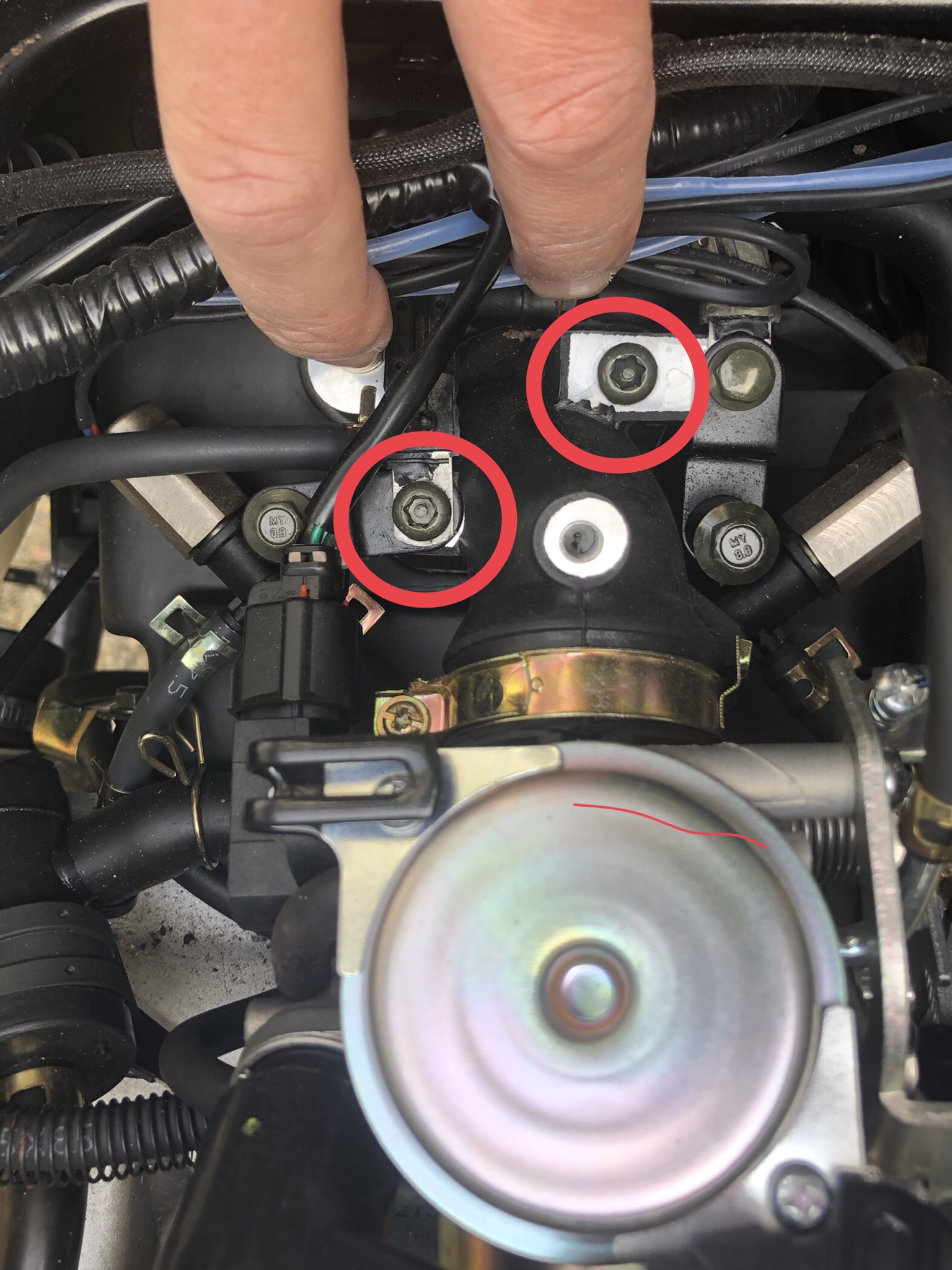

Du skal også skifte den indsugningspakning, da du sandsynligvis ellers ikke har kræfter til højere gear.
Jeg ville starte med at åbne ind til variatoren og så måle den glidestang. Så er du sikker på, at du dels kan åbne, men også at du finder en med de rigtige dimensioner.
Du skal have kickstarteren af + en låsering der bagved. Sidder så en ordentlig flok normale bolte, samt 2 såkaldte sikkerhedsbolte.
Du kan se den ene her bag luftfilter.
Jeg ville åben og se, men kunne ikke få det sorte “låg/cover” af. Det sad voldsomt godt fast, så jeg opgav.

2 stk sikkerhedsbolte for komme til indsugningspakningen.
Den pakning er også limet fast eller lign, men må være til at fjerne.
Pas på, at den O ring der sidder der nede ikke bliver væk for dig.
