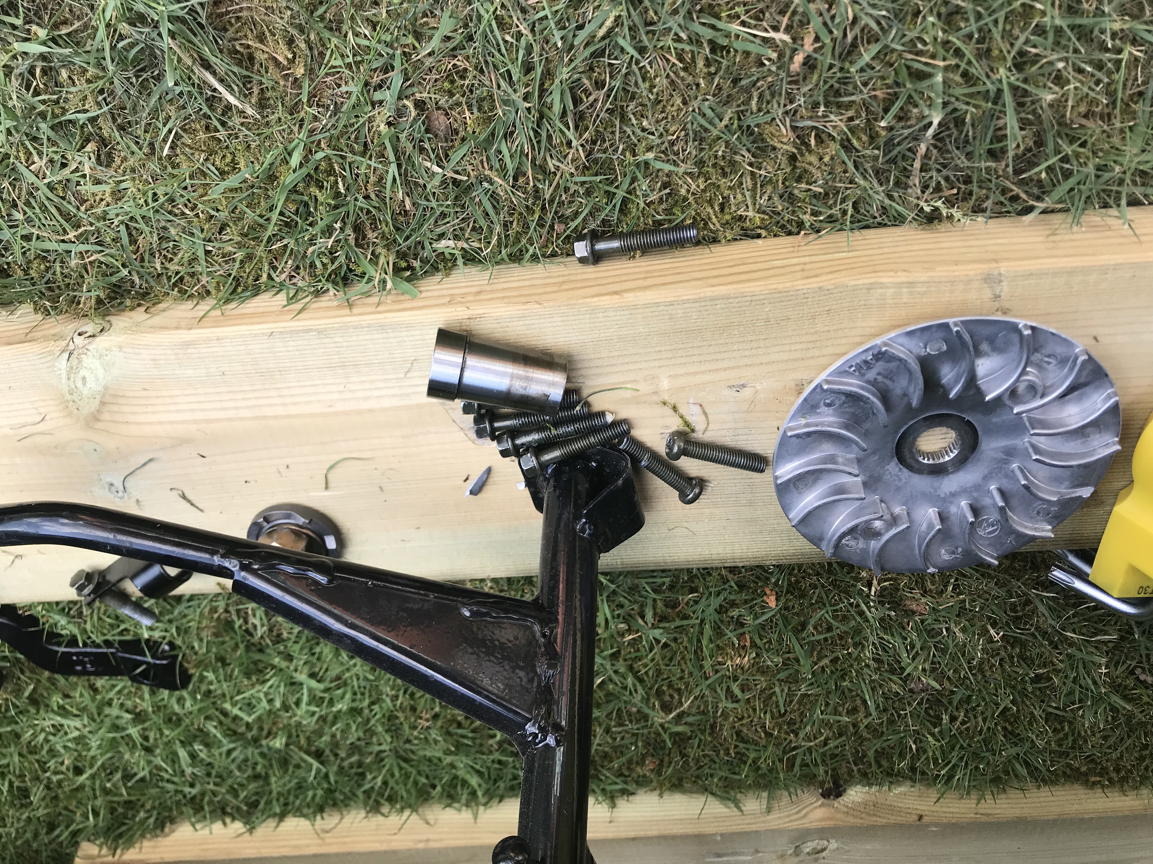

Du kan læse på det første link er der er forhøjning på bøsningen i VGA Explora Euro-4 så det er der formodentligt også på VGA N1.
Hvis du kigger på linket til VGA Explora Euro-4 så kan du se der også er sådan en bolt ved indsugningsstudsen så hvis du finder flere af dem så betyder det formodentligt at der er en begrænsning bag.
Du kan købe et torx bitsæt hvor der er hul i midten så den passer.
Ellers kan du prøve og bore det midterste væk eller banke sidelæns på dimsen i midten så den knækker eller save midt i med en nedstryger.
Så kan du købe en bolt ligesom de andre og sætte i, i stedet.

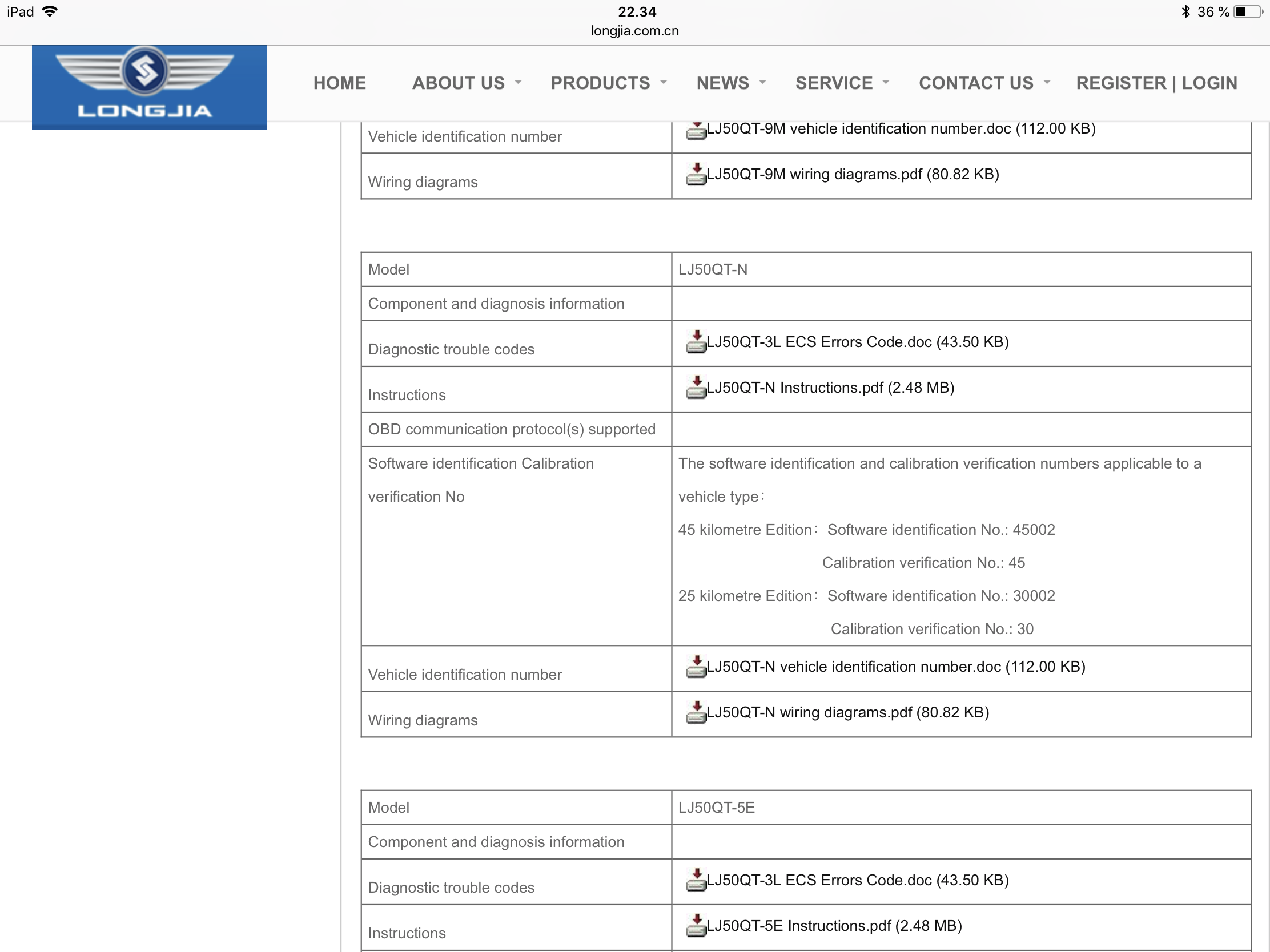

Måske er der også forskel på softwaren. Vedhæftet et billede fra leverandørens hjemmeside
Og et link til siden her :
http://www.longjia.com.cn/en/service/re ... formation/

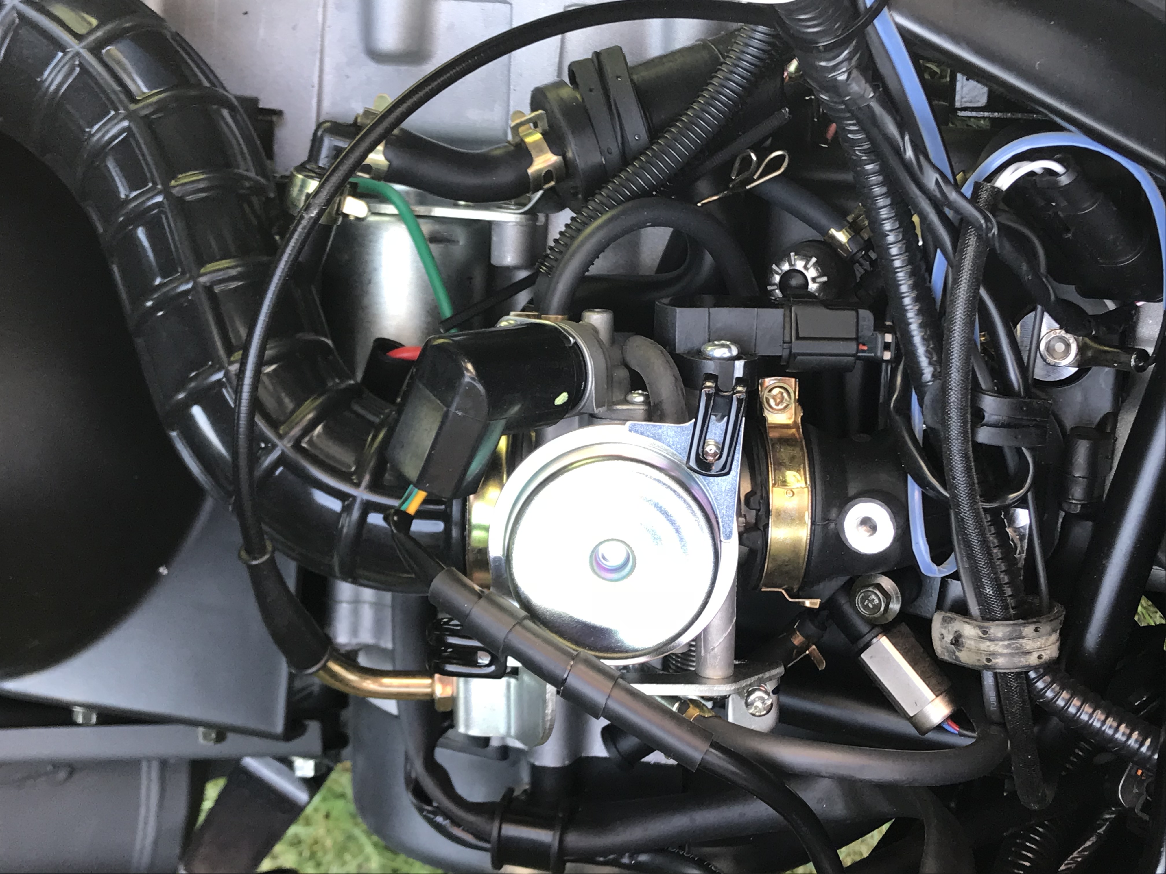

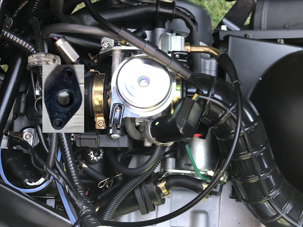

Hvor i “maskinrummet” gemmer fiberpakningen sig ?
Er komplet novice mht dette,,,endnu 😊

Hvor køber jeg en bøsning uden begrænsning, samt fiberpakningen uden indsnævring ?
Re: VGA N1 Euro-4 30 km MERE FART
Du kan vente til T. Hansen sætter reservedele på deres hjemmeside og se om der er noget i blandt.
I mellemtiden kan du tage en masse billeder og skille til ad hvis du har lyst så vi kan finde flere begrænsninger og så vi kan lære om de dele der er specielle på den model.

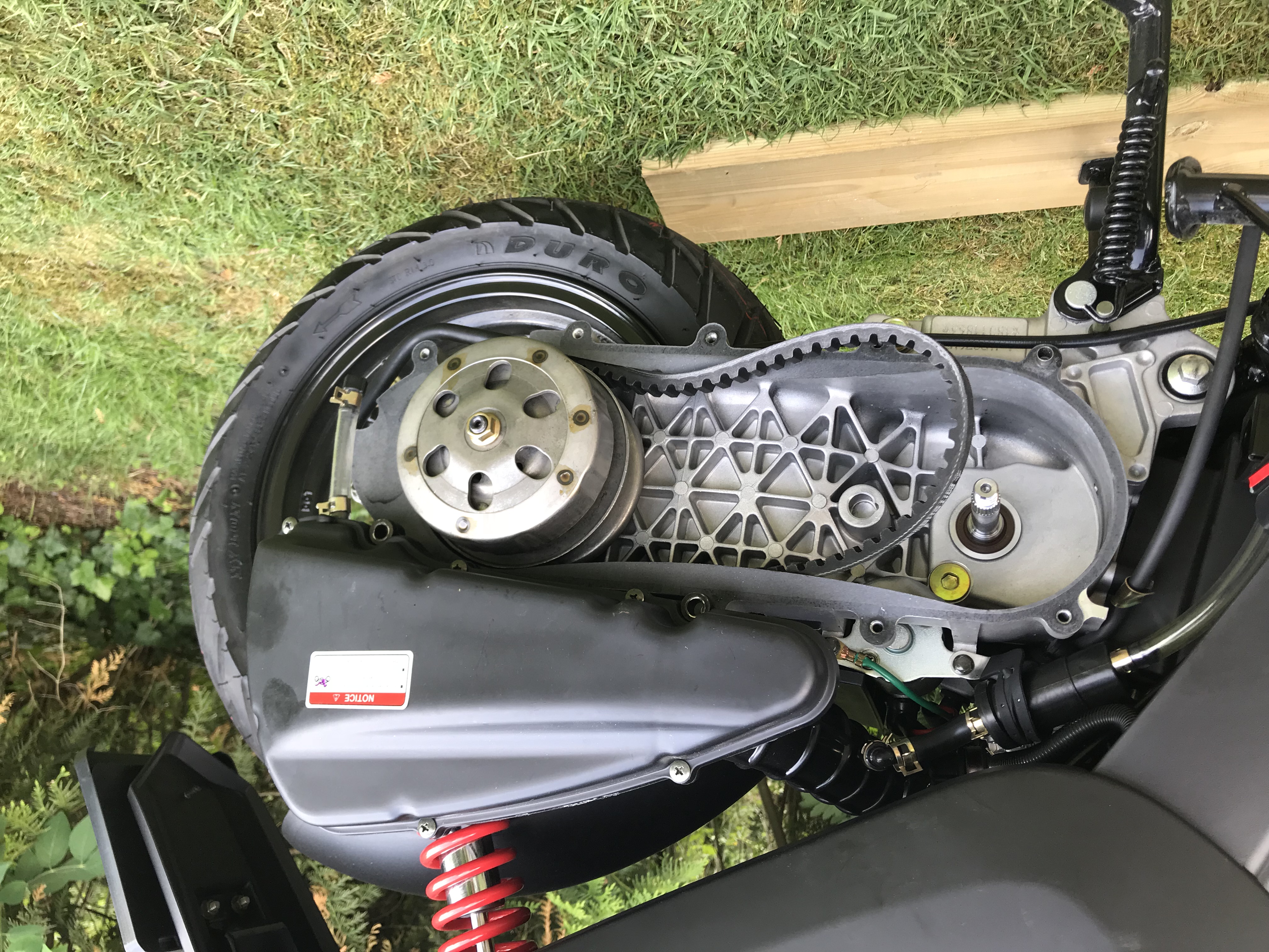

Skilt lidt ad,,,😊

Få nu vendt de billeder den rigtige vej. Gider ikke stå på hovedet for at se dem ;)

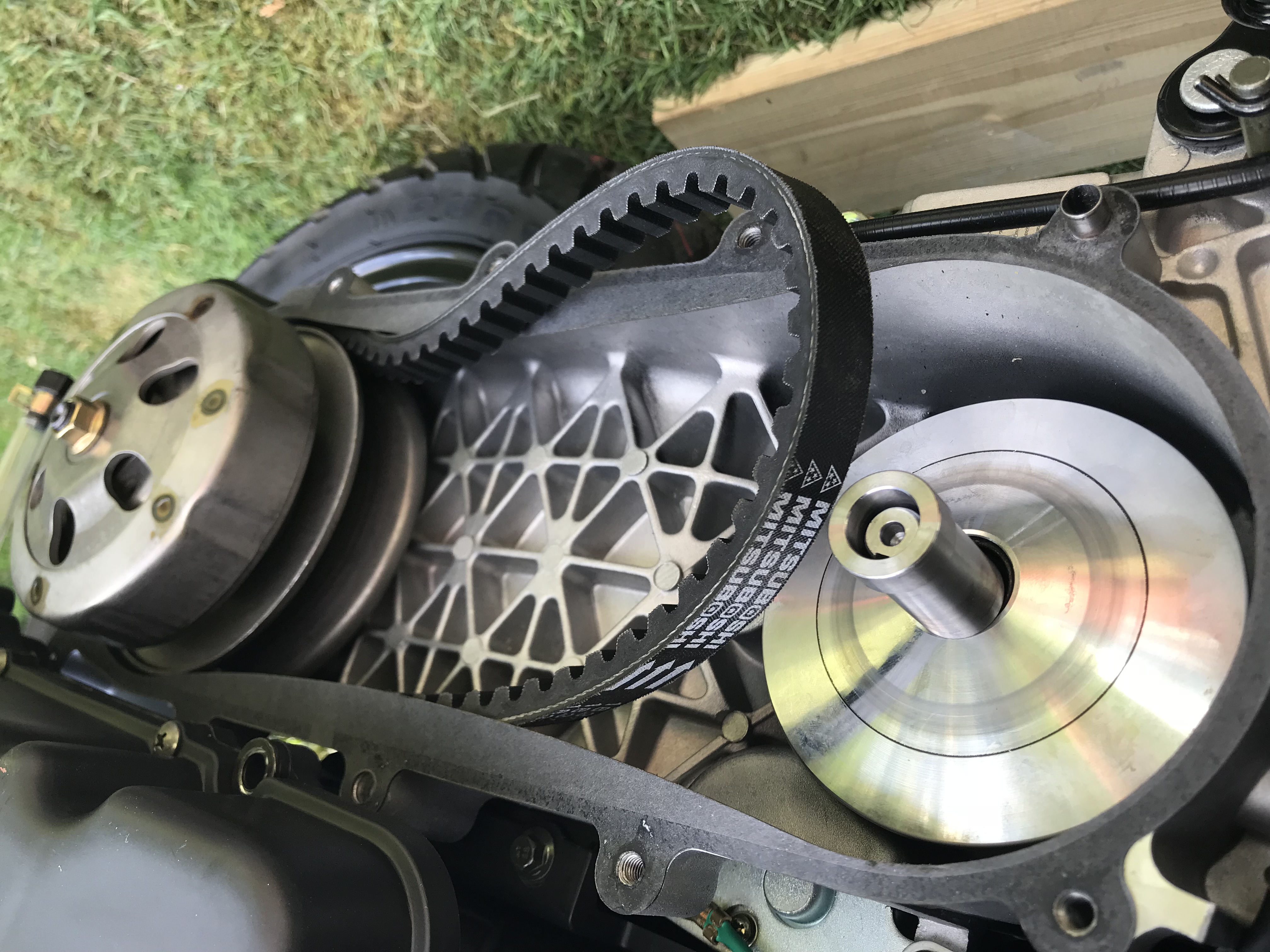

Ha,,,,ved ikke lige hvad der skete..🤣🤣
Kan man starte scooteren UDEN remskiver og dæksel,,som på vedhæftede billede ? 🛵
