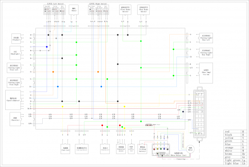

Jeg har lavet eldiagrammet fra side 55 i Speedy brugermanualen til et billede.
Tallene i det store 30-pins stik er vist angivet forkert.
Der hvor der står 10 skulle vist havde været 1.
Lavet ud fra side 55 i Speedy servicemanualen<br />Ikke sikkert det passer til E-Libra

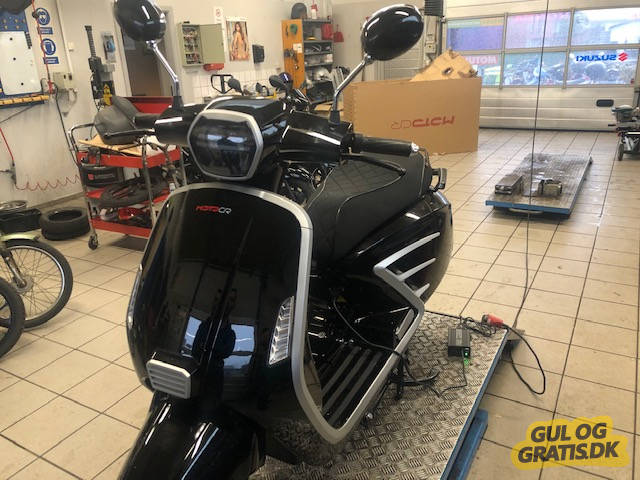

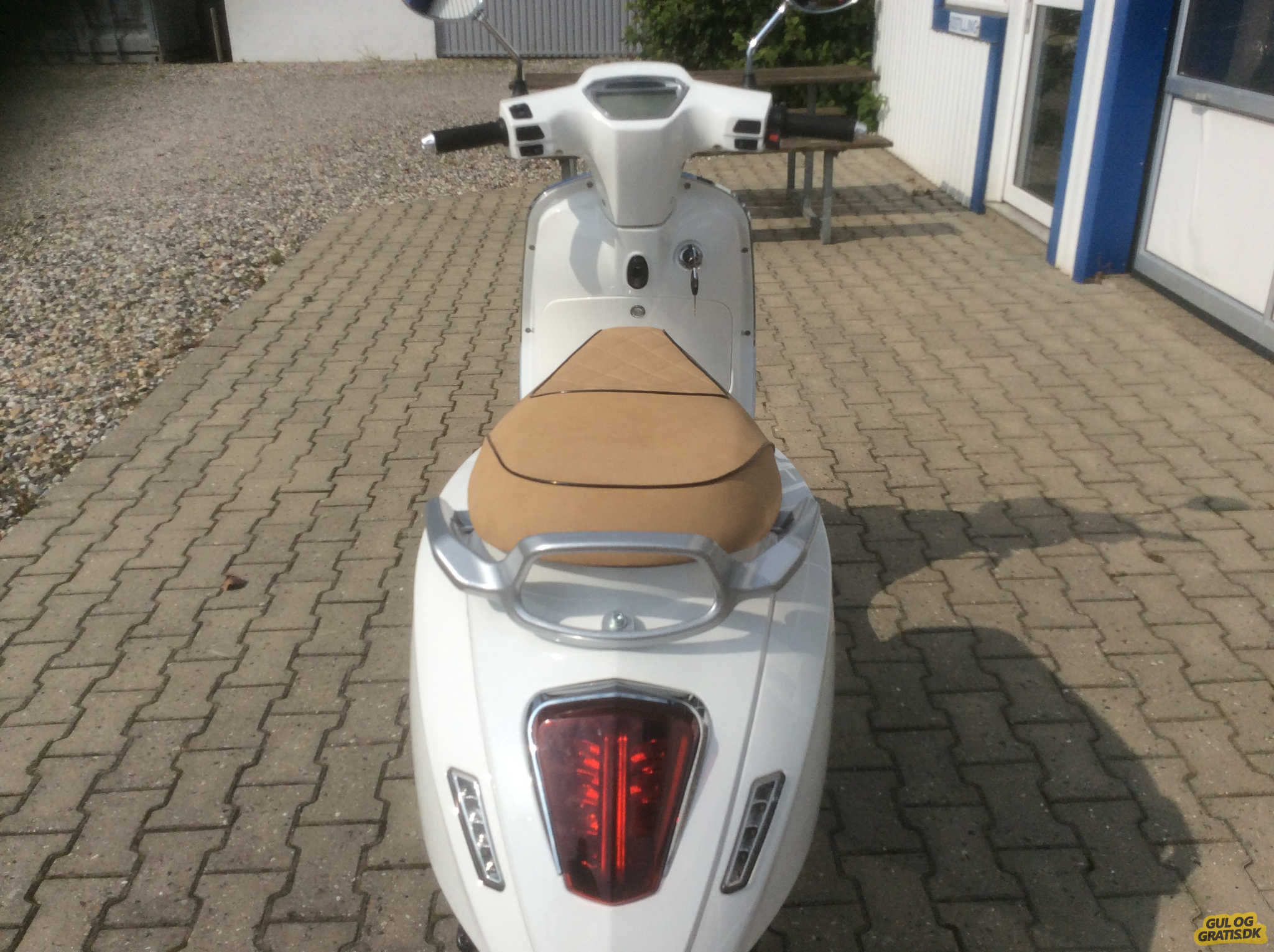

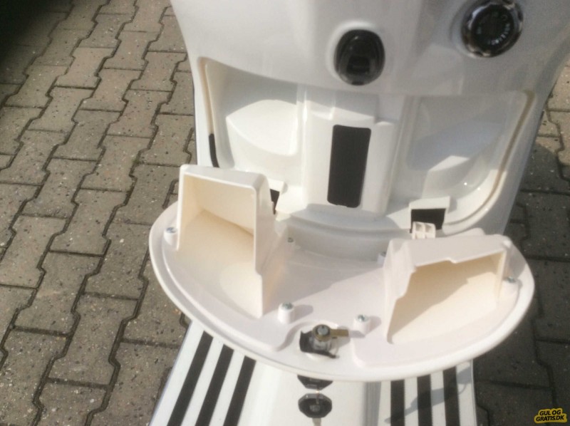

Her er nogen billeder af en sort model fra en annonce.
MotoCr E-Libra - Super nyhed fra MotoCR...100% elektrisk scooter kører 65 km pr. opladning - med bakgear...skal ses og prøves

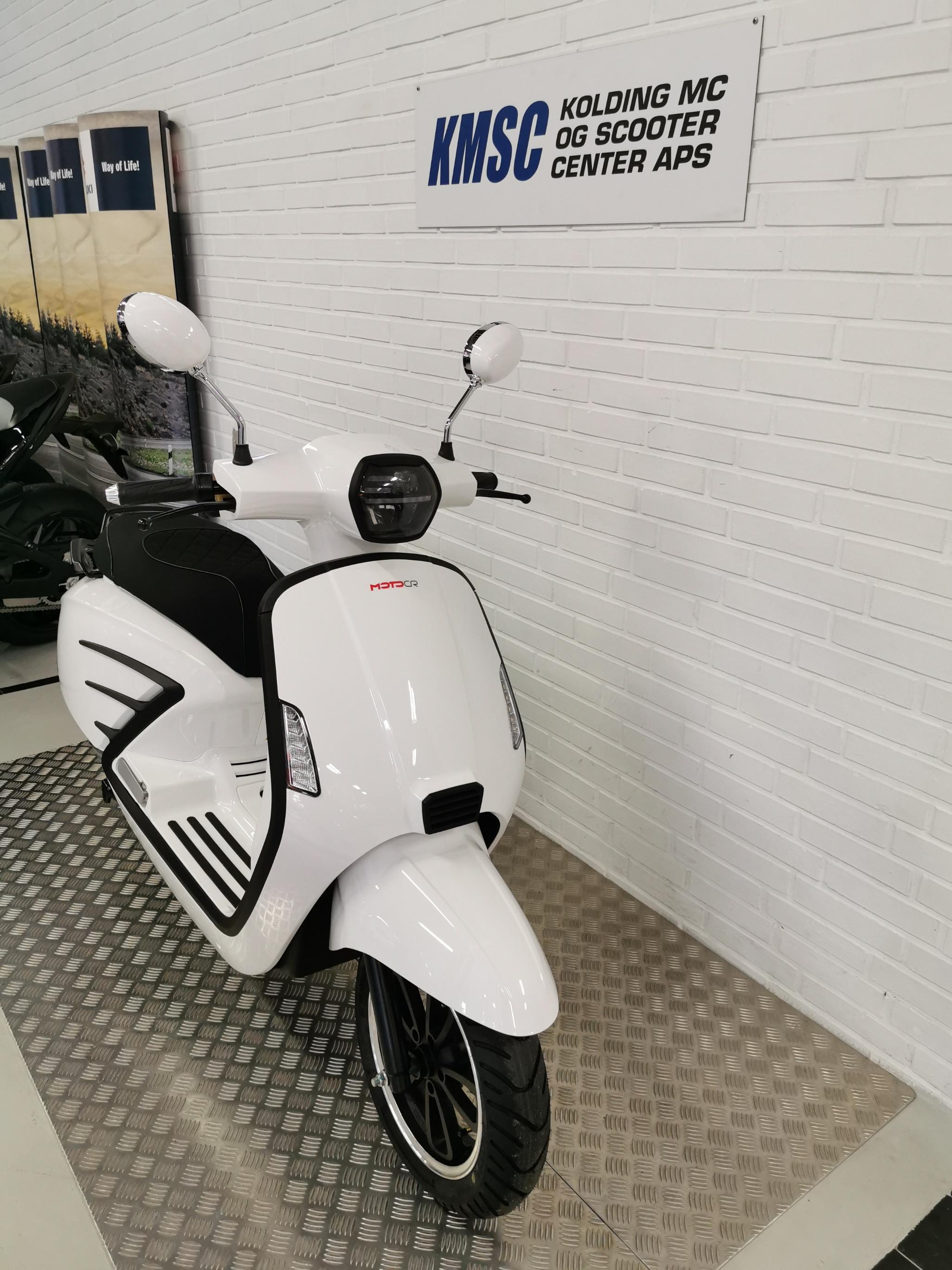

Billeder fra koldingmc.dk.

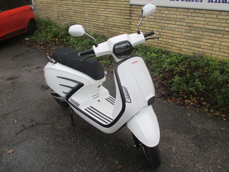

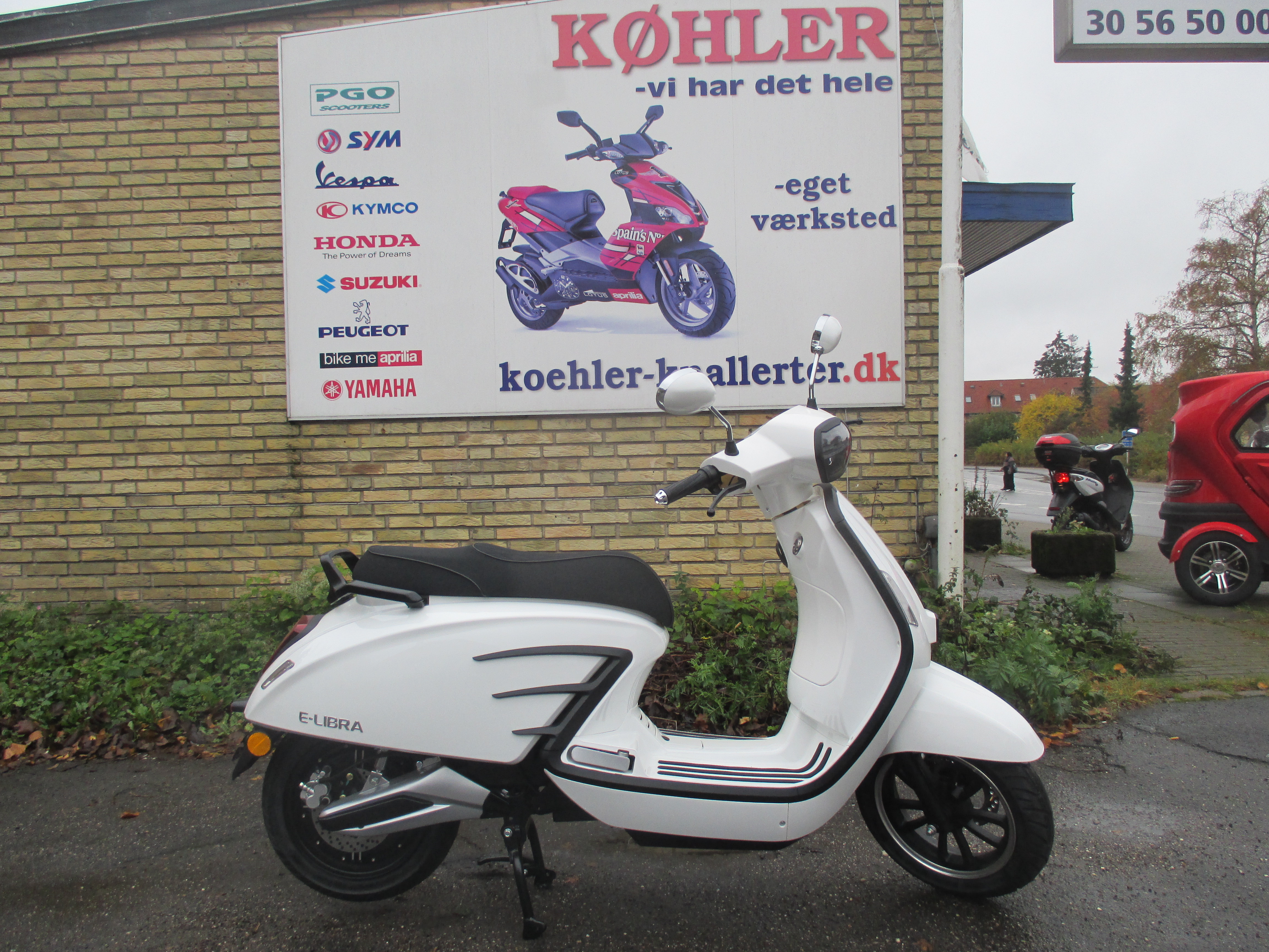

Billeder fra koehler-knallerter.dk.

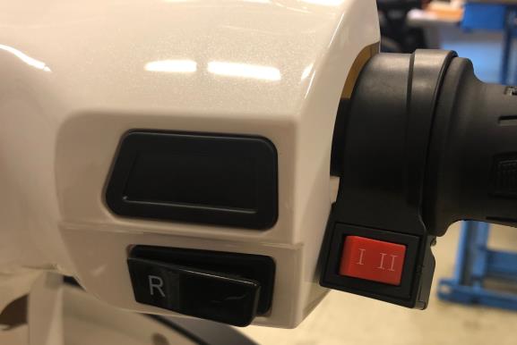

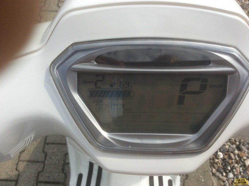

Det ser ud til at E-Libra kan have en gearvælger med 2 indstillinger (I og II).
Teksten i brugermanualen får det til at lyde som om gearvælgeren kun findes på 45 km/t modellen men på et af billederne med gul nummerplade er gearvælgeren der:
Køreprogramvælger. Vælg 1 (25 km/t) eller vælg 2 (45 km/t). Kun for 45 km/t variant.
I Speedy servicemanualen står "ECO" og "S".
Ved så ikke om S står for Sport eller Slow men tror det er gear 1.
ECO er vist gear 2.
Gear 3 er vist ikke med.
Det ser ikke ud til at gear 3 er valgt på nogen af billederne.
Kun gear 1 og 2.
Så mon ikke man kan vælge gear 3 ved at kortslutte gul/hvid ledning (pin 3 i det store 30-pins controllerstik) til sort/hvid (pin 6).
Jeg gætter på at ledningsnettet har alle tre ledninger i stikket foran på scooteren og man bare enten skal sætte en gearvælger med 3 indstiller til, eller hvis den allerede har gearvælger med 2 indstillinger og man ikke har noget i mod at bytte det langsomste gear (1) ud med det hurtigste gear (3) så kan man vist bare flytte blå/hvid ledning i stikket over til pladsen med gul/hvid som formodentlig er tom.
Så kan man godt nok ikke regne med "I" på knappen med det kan være man er ligeglad med det.
Se eventuelt Controllerstik fra VGA Vax pin 2, 3 og 6.
Hvis nogen med en E-Libra har lyst til at afprøve det så skriv gerne hvad du finder ud af.

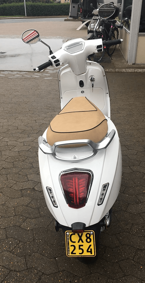

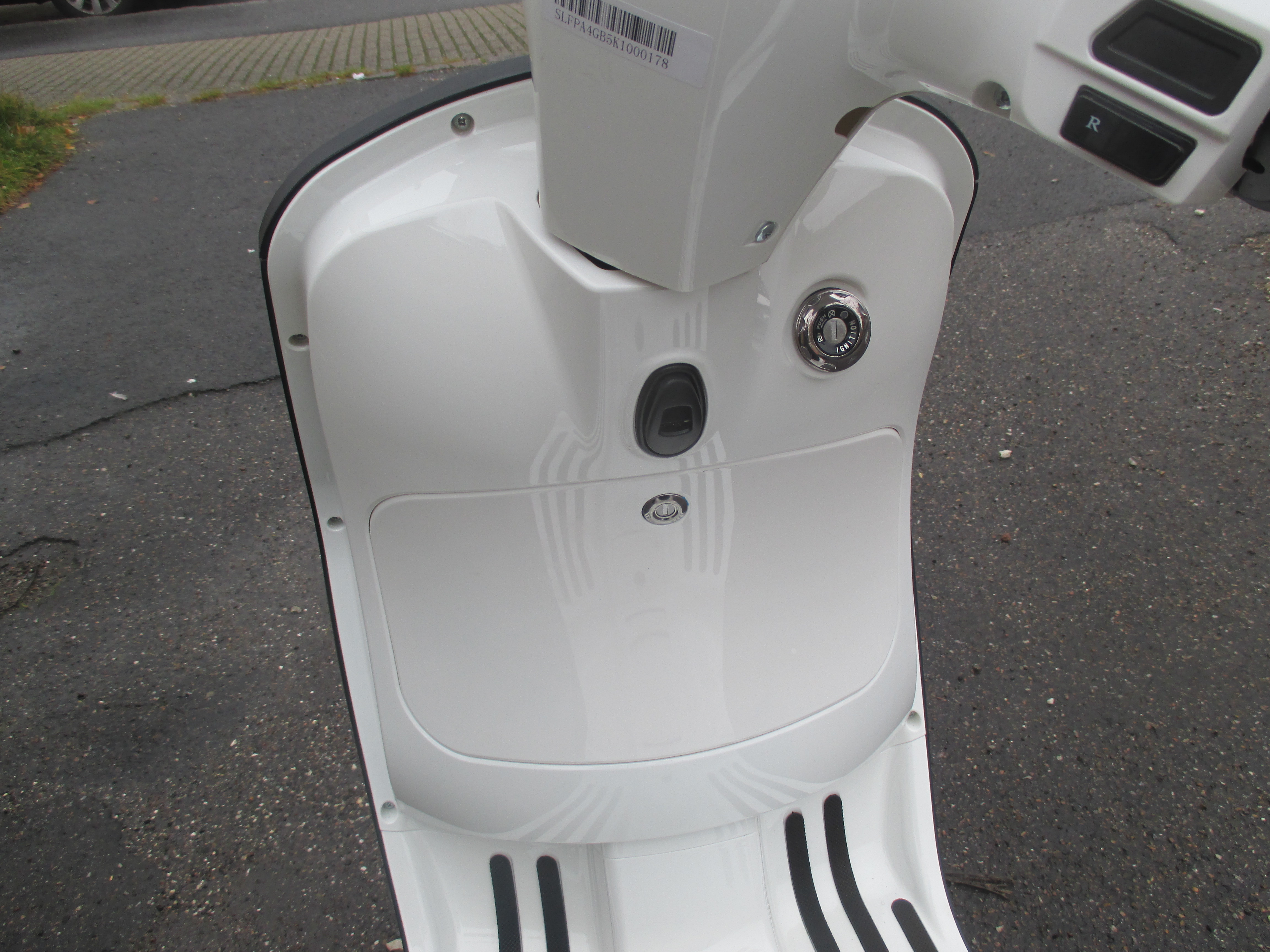

Billeder fra lykkecyklerogscootere.dk.
Det er åbenbart den samme som den fra kbmc.dk (samme registreringsnummer).

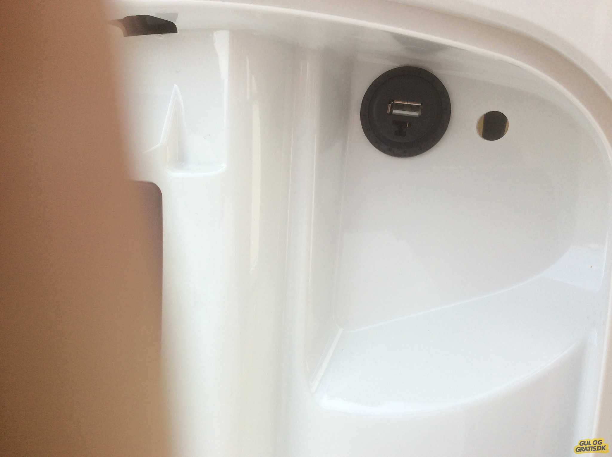

Rummet i handskerummet beregnet til telefoner der ligger lige under USB ladeporten er for småt til en Sony xPeria 1 mkII (6.5 tommer skærm i 21:9 format) men vil sagtens kunne passe de fleste smartphones, bare ikke lige den jeg har.

Måske du kunne fjerne noget af plastikken i rummet hvis du vil have plads til din telefon.
Eller lave stik under sædet hvor der er mere plads.
