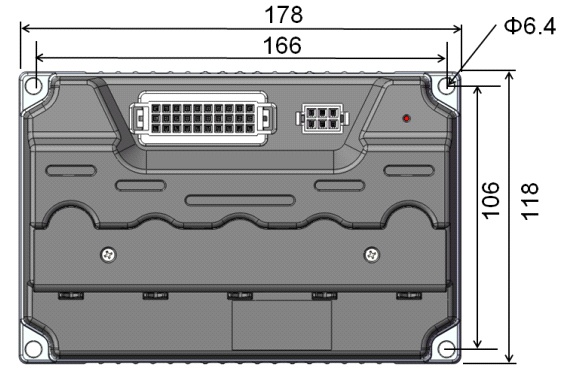

Der ser ud til at være en LED på controlleren (øverst til højre på tegningen) som kan blinke et bestemt antal gange for at vise fejlkoder.

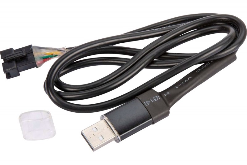

USB kabel ny controller, e-Mover (varenummer 73355865710) til VGA e-Mover men det er formodentligt den samme til VGA Vax.
299,- men har vist altid stået som midlertidig udsolgt. Her kan man mere tydeligt se diagnosestikket.

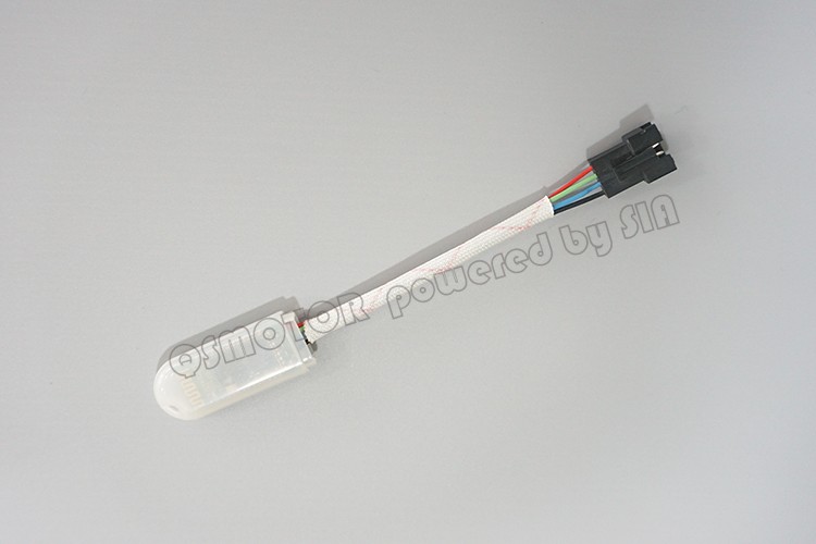

Billedet er fra VGA e-Mover. I følgende fil står at controlleren "LBMC 072122" skal bruge software version "LBMC V2.1.3 for Generation 1" og bluetooth "LBMC M V2.1.5". Jeg kan ikke finde den korrekte Bluetooth-adaptor men her er Kelly Controller Bluetooth adapter dongle for android med 4 ledere i stedet for 6.

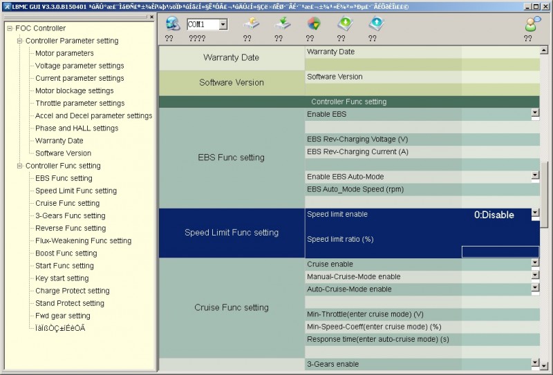

Så kan man bruge en telefon til at justere controlleren og muligvis læse data i realtid. Her er software til Windows, Andrioid og USB-driver.
Jeg ved ikke om de passer til VGA Vax men i er velkommen til at prøve. Bare lad være med at give mig skylden hvis noget går galt. Her står "Speed Limit Func setting" hvilket kunne være interessant at se hvad den er indstillet til.
Tryk på ikonet øverst til højre for at skift sprog til engelsk, ellers står det på kinesisk hvis man da ellers har skrifttypen installeret.

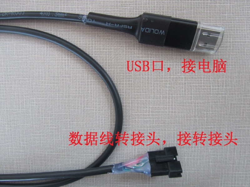

Her er USB-stik som man kan tilslutte controlleren til en computer.

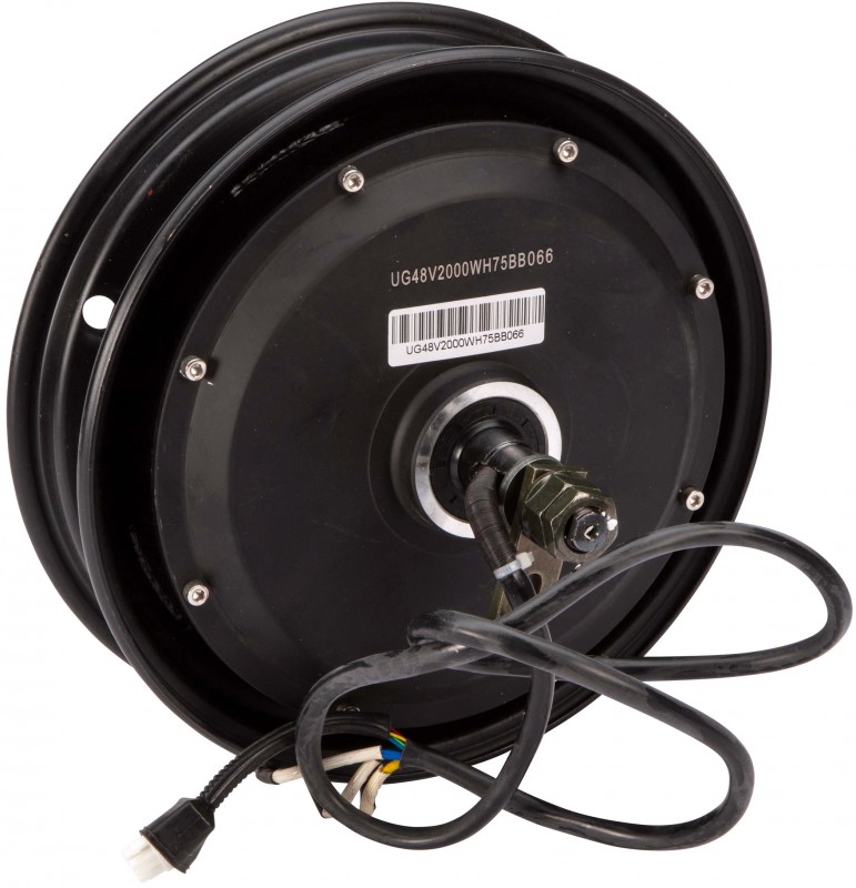

Her er billeder af motoren til 45 km/t.
UG48V2000WH75BB066
Der hvor kablet går ind i akslen kan man se der er en wire/fjeder omkring til at beskytte kablet. T. Hansen har motor til 30 km/t og 45 km/t med hver deres varenummer så gad vide hvad forskellen er. Om der findes en begrænsning i motoren.

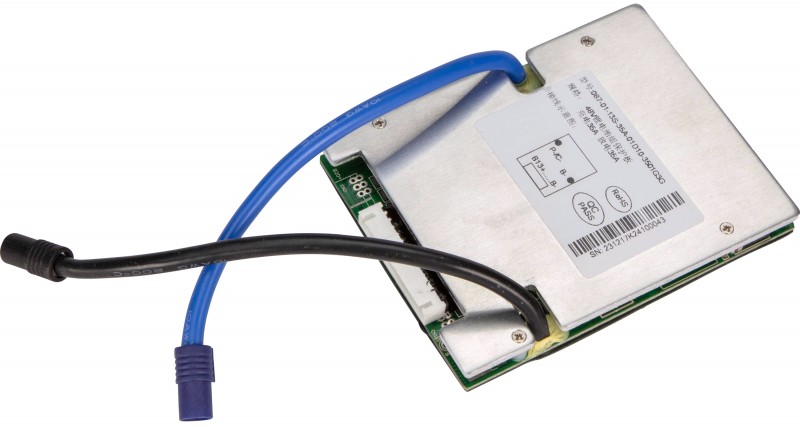

Her er BMS til batteriet.
Det er formodentligt indbygget i batterikassen.
Har forsøgt at oversætte teksten men det er ikke helt korrekt.
??: 087-01-13S-35A-01D10-3501G3G
规? (måler): 48V包电池组保护析 (Pack battery pack protection analysis/analyse af batteripakkebeskyttelse)
充电 (charge/opladning) 35A 放电 (discharge/afladning) 35A
忆线示意? (Recall line indication/Skematisk hukommelseslinje/Indikation af tilbagekaldelseslinje):
P-/C-
B-
B13+......B-
SN: 231217K24100043
UG48V2000WH75BB066

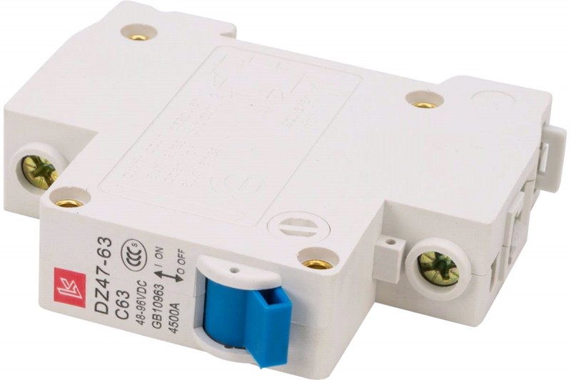

Synes godt nok T. Hansen sætter flere forskellige af de her afbrydere på ved de elektriske scootere.
Den her står der 50Hz 230V/400V~ på.
Det lyder da ikke som om at den vil passe.
Hvis det er meningen at den skal afbryde selv ved fejlstrøm og den ikke gør det fordi den er til vekselstrøm så er det jo ikke så smart.
DELIXI
ELECTRIC
DZ47s
C63
CCCs
50Hz
230V/400V~
6000A
GB10963.1
IEC60898-1 Her står 48-96VDC.
Det lyder da mere rigtigt.

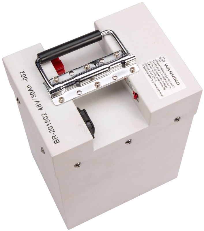

- Indlæg: 11494
Re: Nyhed: VGA Freeride (elektrisk)

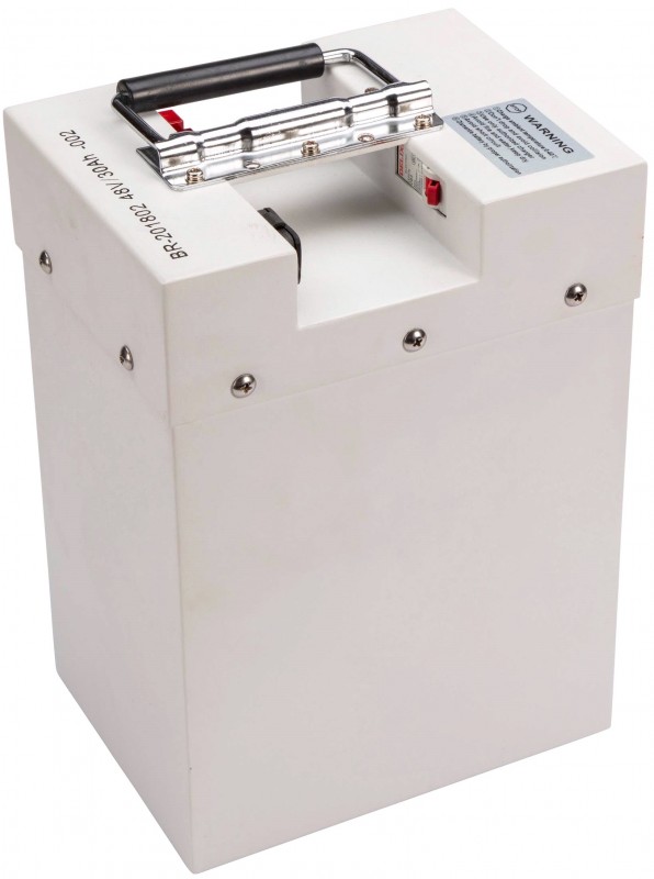

Stik mellem batteri og controller.
BR-201802 48V/30Ah -002
