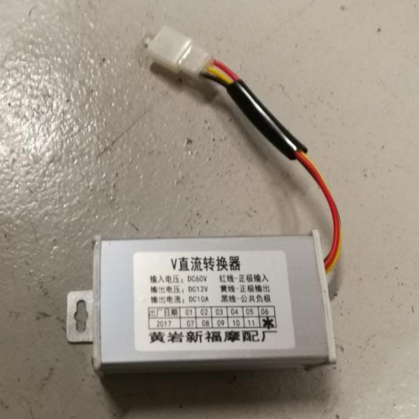

Måske den her kunne være interessant.
Converter 60v to 12v 10ah - Bach Kabinescooter G4

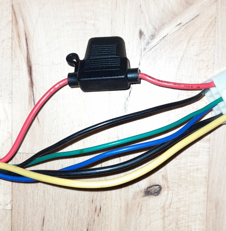

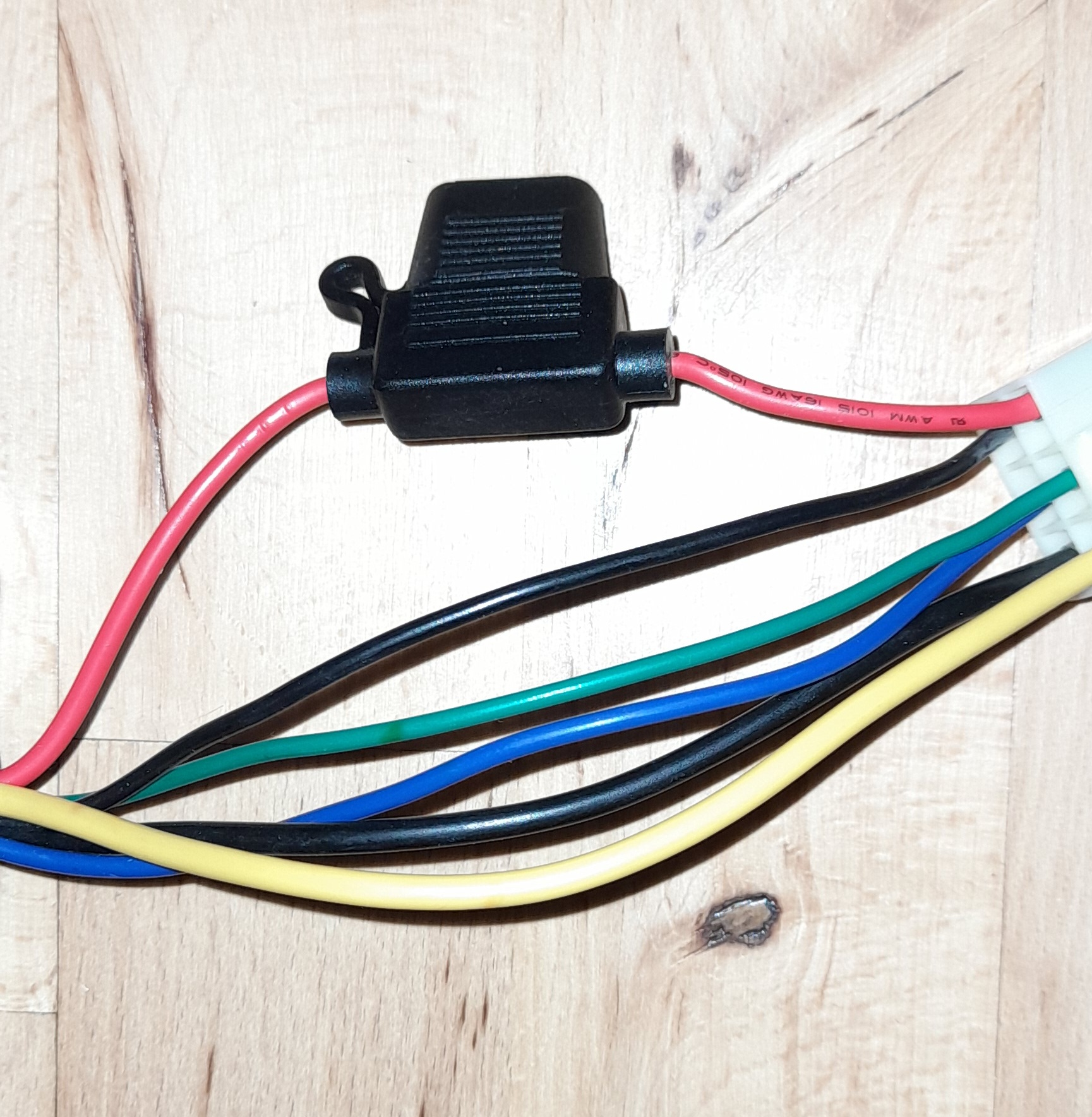

Den ser ihvertfald rigtig ud med 3 ledninger

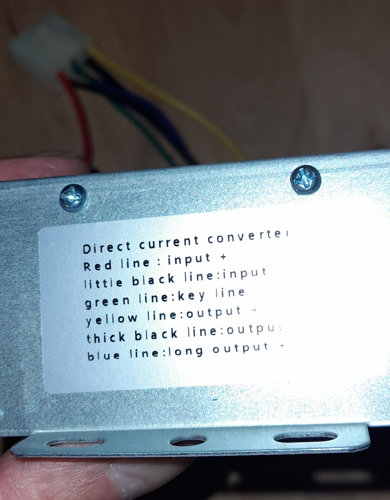

Har fået advide at en lindberg urban måske også kan bruges men så skal jeg finde ud af hvilke ledninger jeg skal bruge
en CabEasy skulle også være en mulighed
billeder fra begge
billeder fra begge

Du kan sikkert godt bruge den men det er svært at finde eldiagrammer til kinesiske kabinescootere så ved ikke hvordan den med 6 ledninger er forbundet.
Kunne måske være at det ikke er nødvendigt at bruge alle dens ledninger.
Her er eldiagram med DC-DC-konverter der har 3 ledninger.
https://scootergrisen.org/scooterhjemme ... iagram.pdf

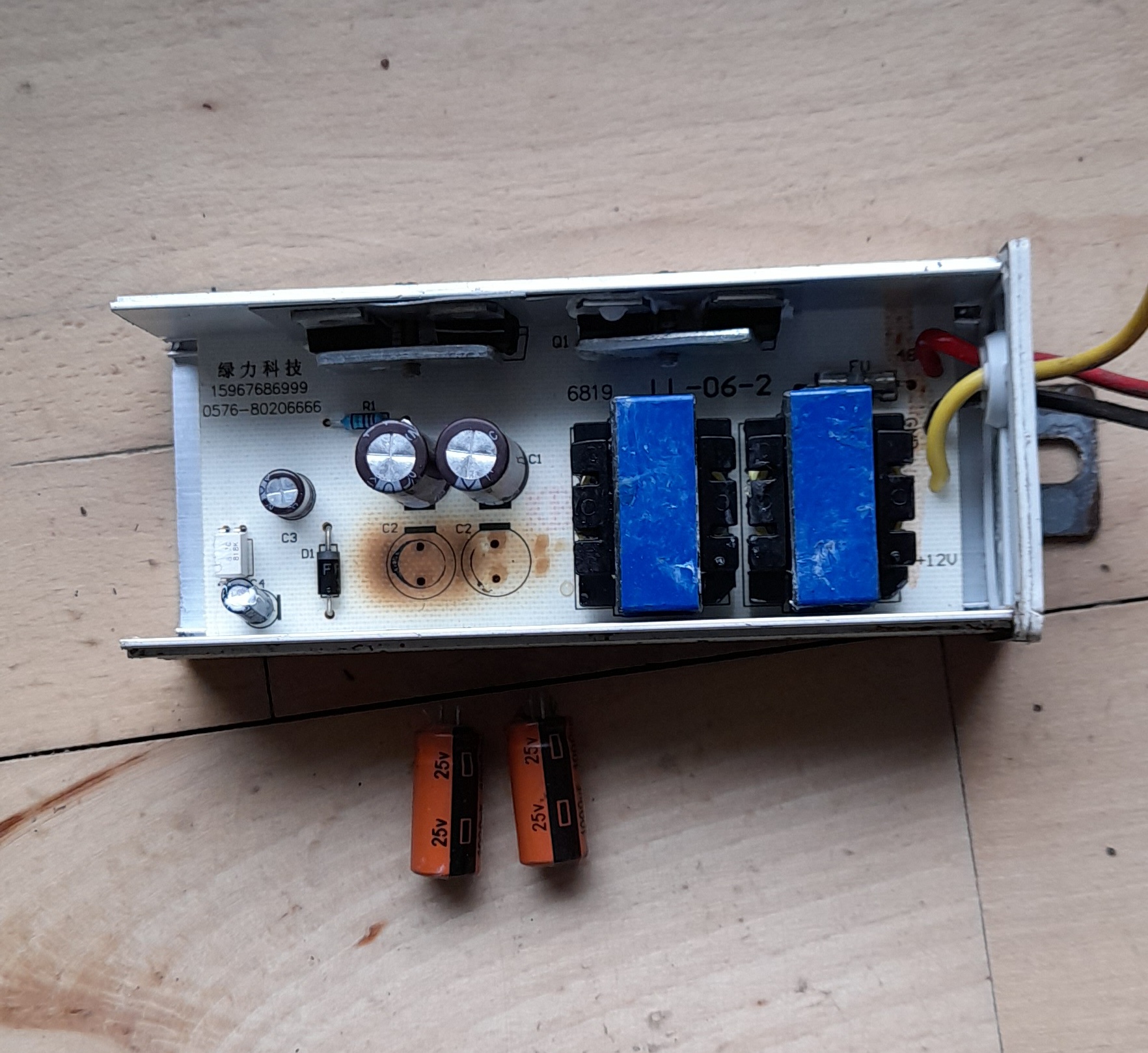

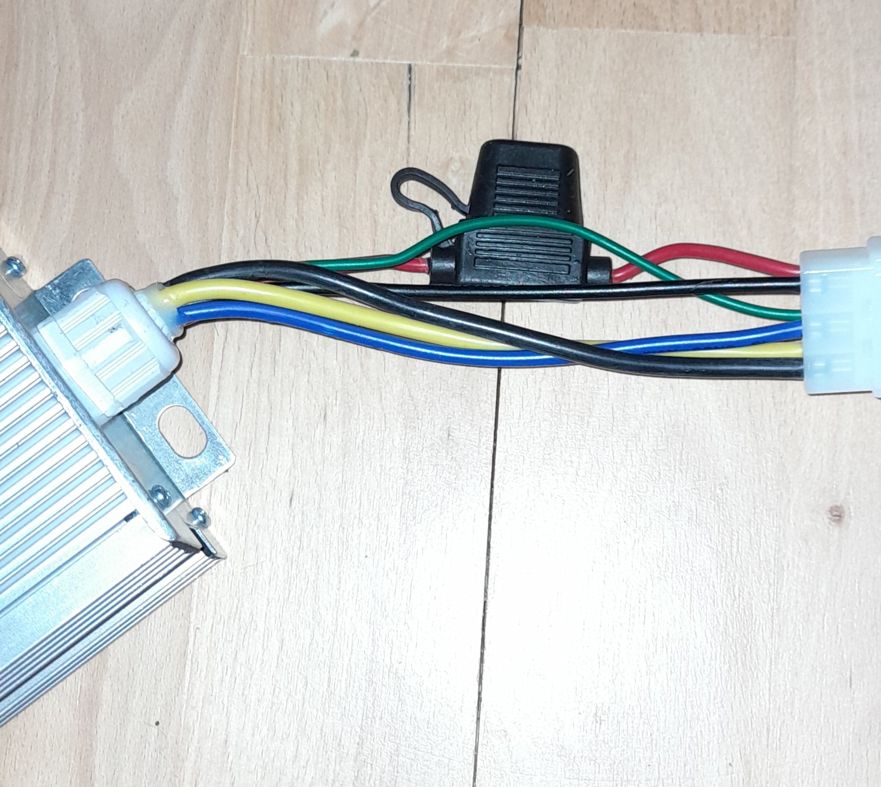

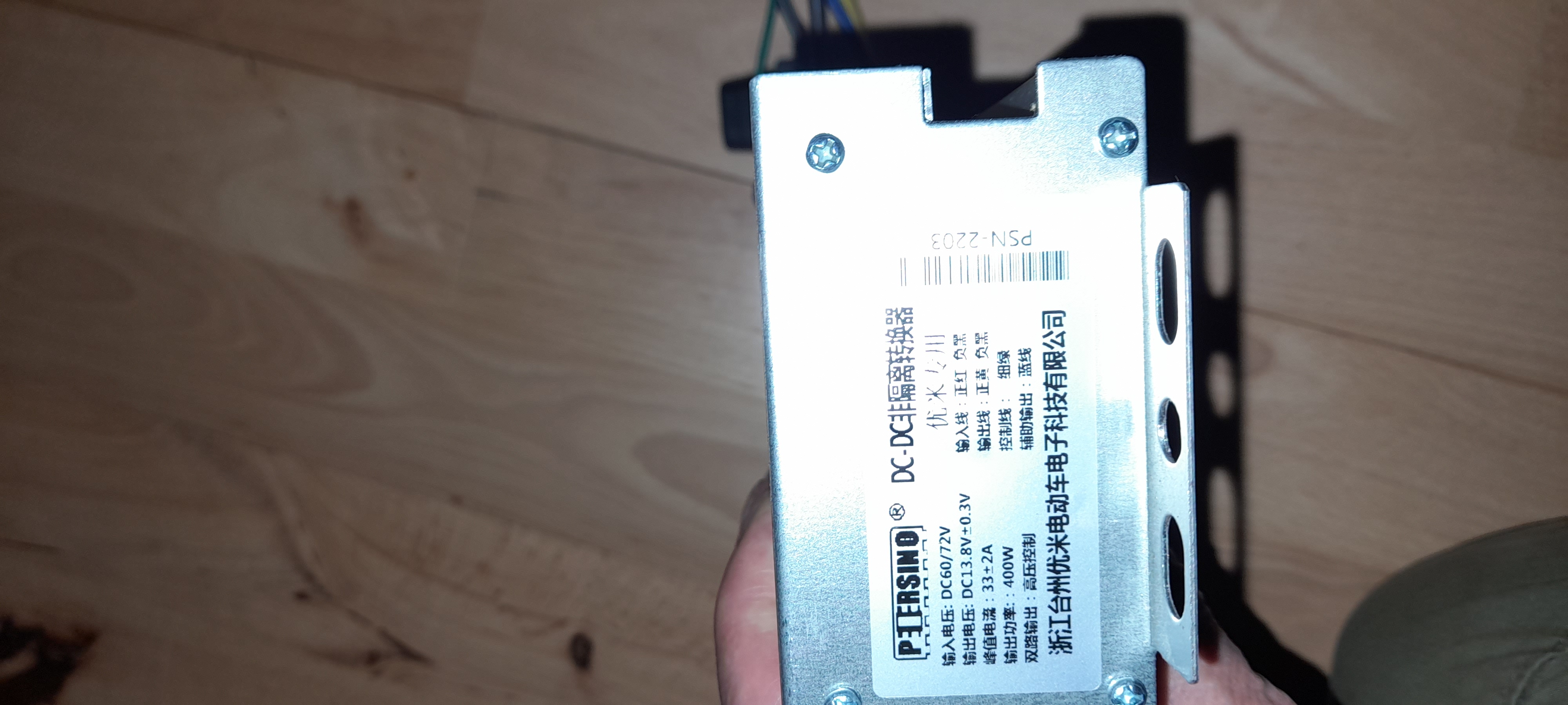

Nu har jeg skiftet converter og alt virker undtagen speedometer så ingen visninger om strøm, hastighed eller kørte kilometer
Vedhæftet billede af den gamle og som det ses på billedet er 2 komponenter blevet afloddet ved overophedning tænker jeg
kan det være defekt speedometer der er skyld i drt

Ikke sikkert diplayet skal have 12 volt.
Det får 60 volt.
Men måske det både skal have 60 og 12 volt.
Tjek sikringer.
Du kan prøve at lyse ind i displayet med en lygte og se om du kan se noget. Måske det kun er lyset i displayet der mangler.
Så kunne du prøve at måle om displayet får strøm.
Tag stik fra hinanden og se om det er fint og ryk i diverse ledninger for at se om du kan finde en løs forbindelse.
Det får 60 volt.
Tjek sikringer.

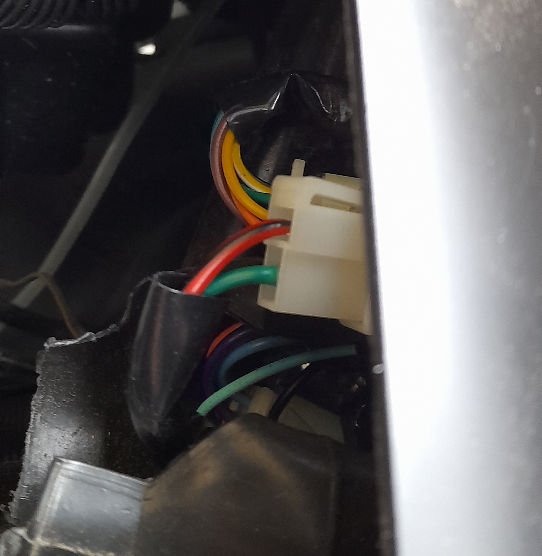

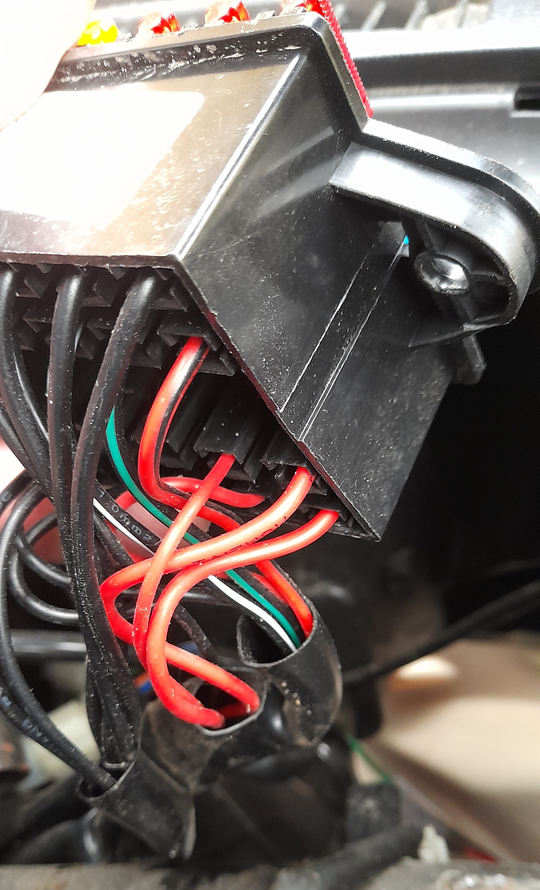

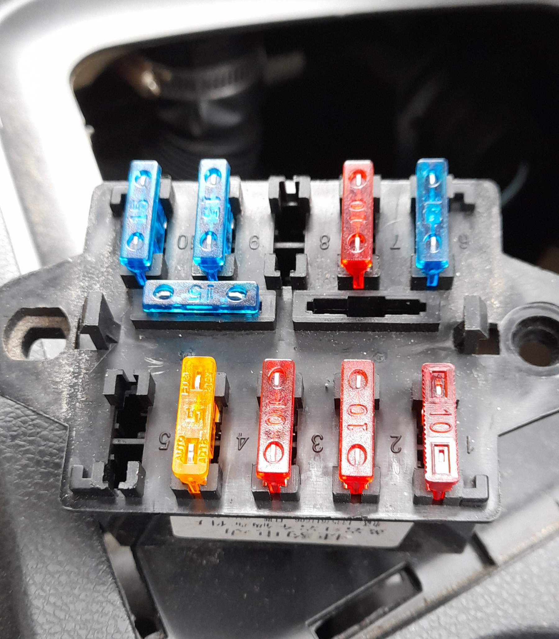

Nu har jeg fundet ud af lidt mere
Sikringsboksen på billede et, sikringen i 1 springer der går en rød/sort og en sort fra
Den rød/sorte går over i en samle muffe hvor der også er en grøn, derfra er den sort, i den grønne er der ingen der går vidre
Håber der er en forklaring hvad der er galt
