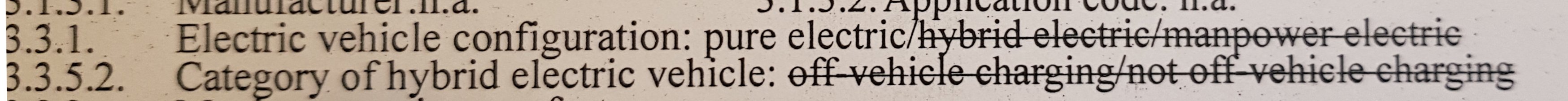

Til vores kabinescooter fulgte der et dokument med, der hedder noget med "EC CERTIFICATE OF CONFORMITY".
Her er et udklip af bagsiden, der beskriver om der må køres med hybrid:
Jeg har også overvejet, om vi skulle have en generator på bagsmækken. Vore køretøj kan ikke bære vægten på den nuværende bagagebærer, så vi skal have generatoren inde i kabinen under kørsel. Vi kan så kun lade ved stop, og dermed er transporten reduceret til en udflugtstur (ladning under kaffepause mm).
Hvis man investerer i 2 ekstra lithium pakker, kan man jo lade på dem skiftevis. Generator, lader og den ene batteripakke på bagsmækken og ingen elektrisk forbindelse til køretøjet. Den anden batteripakke placeres inde i køretøjet, som så leverer strøm til fremdriften. Når der så er behov, skifter man rundt på batteripakkerne. Burde kunne holde over for lovgivningen. Det er så ikke gratis, batteripakkerne løber vil op i ca 10.000 kr (2 stk 20Ah pakker).
