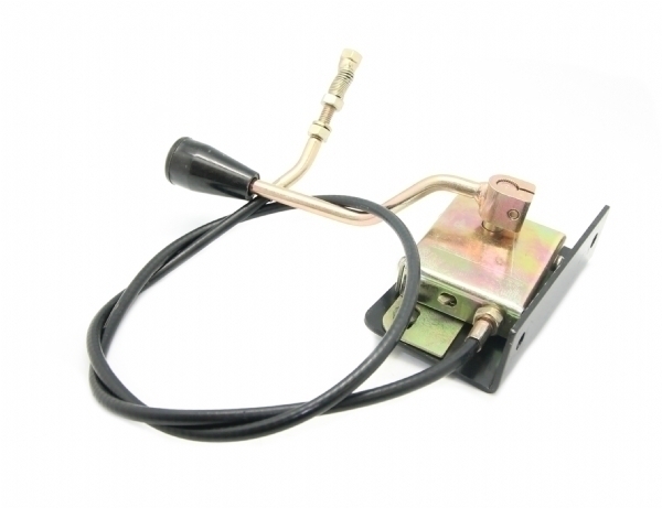

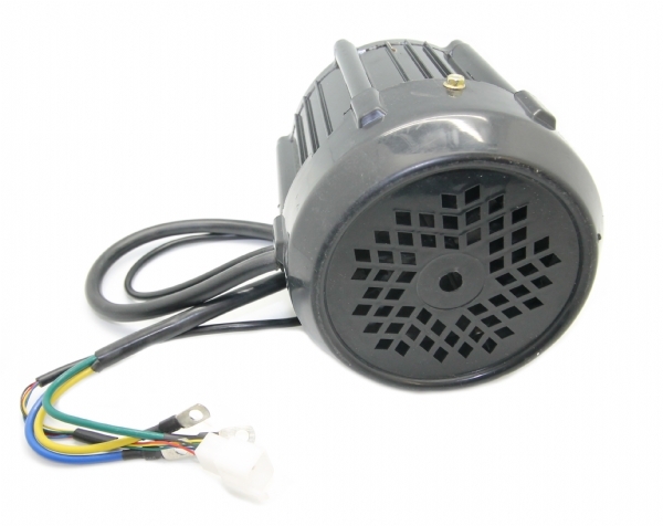

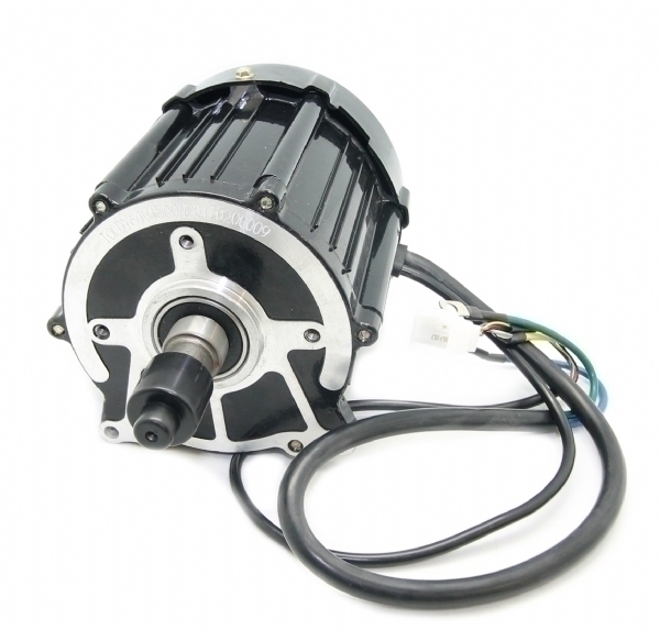

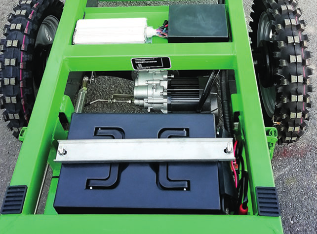

Til E-Force kan man få dette som åbenbart skulle kunne monteres på motoren og så kan man på en eller anden måde begrænse hastigheden mekanisk.
Synes dog ikke jeg kan se det kan monteres på motoren på nogle af de billeder jeg har men det kan måske være det ikke er selv motoren. Måske det er på differentialet.
Hastighedsbegræns. (mekanisk)
Hastighedsbegrænsnings enhed med håndtag, kabel og tilbehør.
Monteres på motoren og inde i førerhuset og anvendes til at begrænse hastigheden mekanisk.
Re: Mekanisk hastighedsbegrænsning

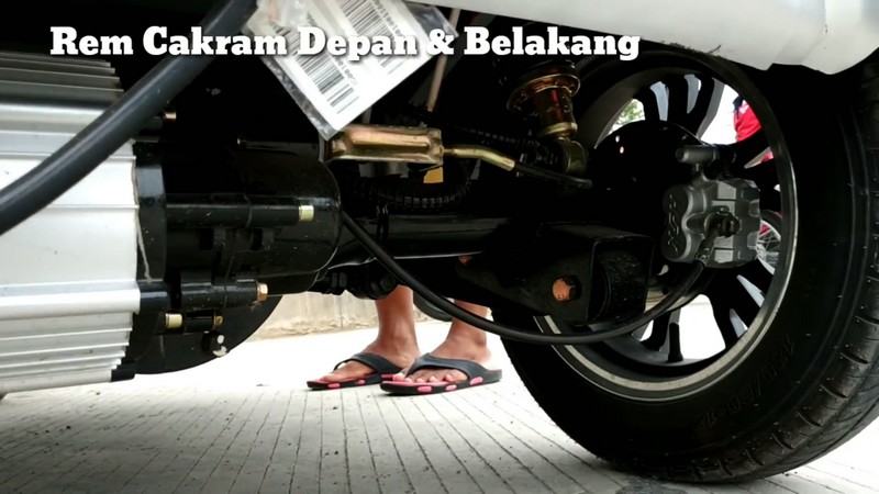

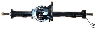

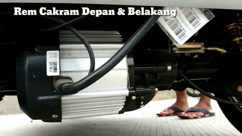

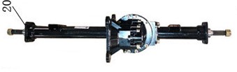

Her er en UMI (vist nok) hvor det ligner samme type kabel ender på et beslag ved differentialet (eller hvad det er) lidt til højre for motoren.
Kunne måske også være kablet fra håndbremsen.

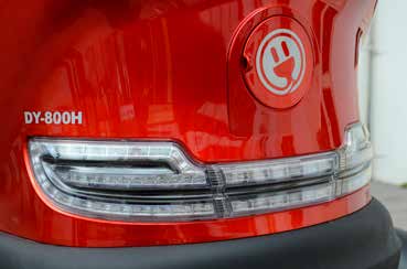

På et af billederne står DY800-H.

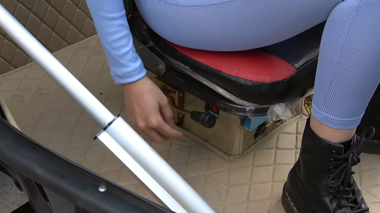

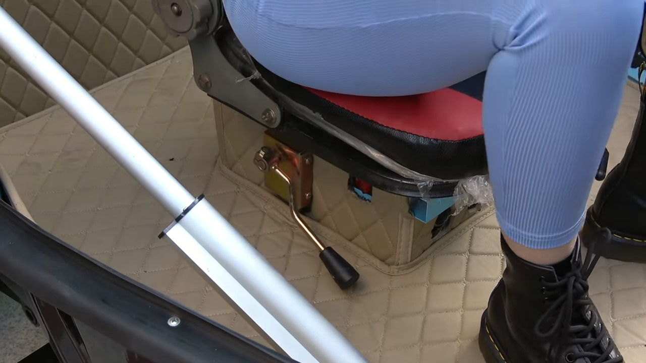

Yufeng advento maxi (elektrisk) har en gearvælger (lang stang til højre for sædet) hvor der står "L H" på med kabel går til gearet ved motoren.
Ser umiddelbart ud til at L (lavt gear) er i funktion når der hives i kablet.
I videoen siger hun mens håndtaget bliver skubbet ned:
There is a gear here.
You can switch it to low gear when you go up hill.
