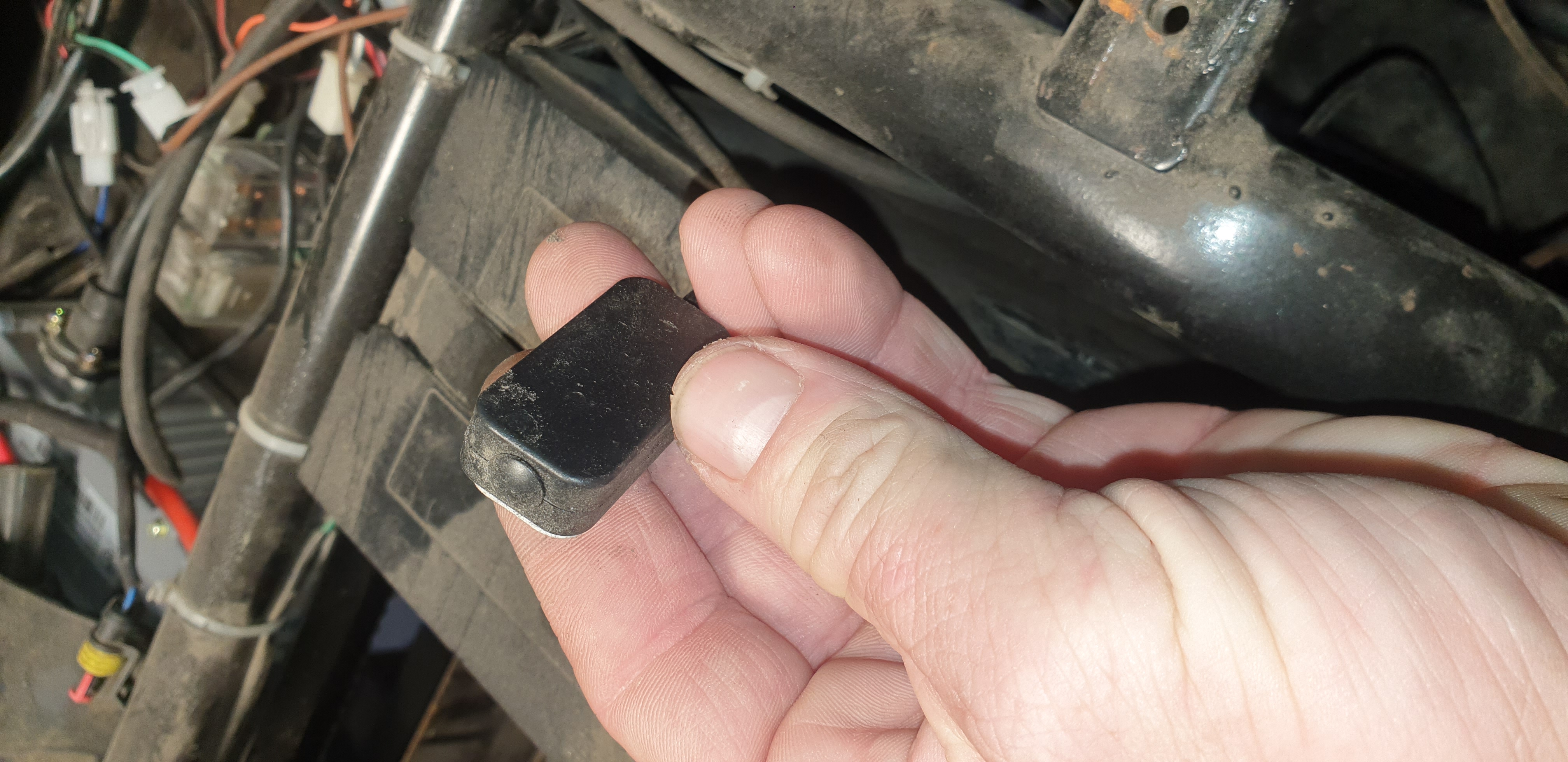

Nogen der ved hvad det her er for en føler?
Ulæst indlæg af Lindgren »
Den her ligger nede ved batterierne og laderen men er ikke sat til. 🤔
Indlæg: 11432
Re: Nogen der ved hvad det her er for en føler?
Hvad er det for køretøj?
Hvis den er ved batteri/oplader så tænker jeg umiddelbart en temperatursensor så strømmen f.eks. kan blive afbrudt hvis temperaturen bliver for høj eller måske ikke starte hvis temperaturen er for lav.
Eller måske en antenne til radio eller nøgle.

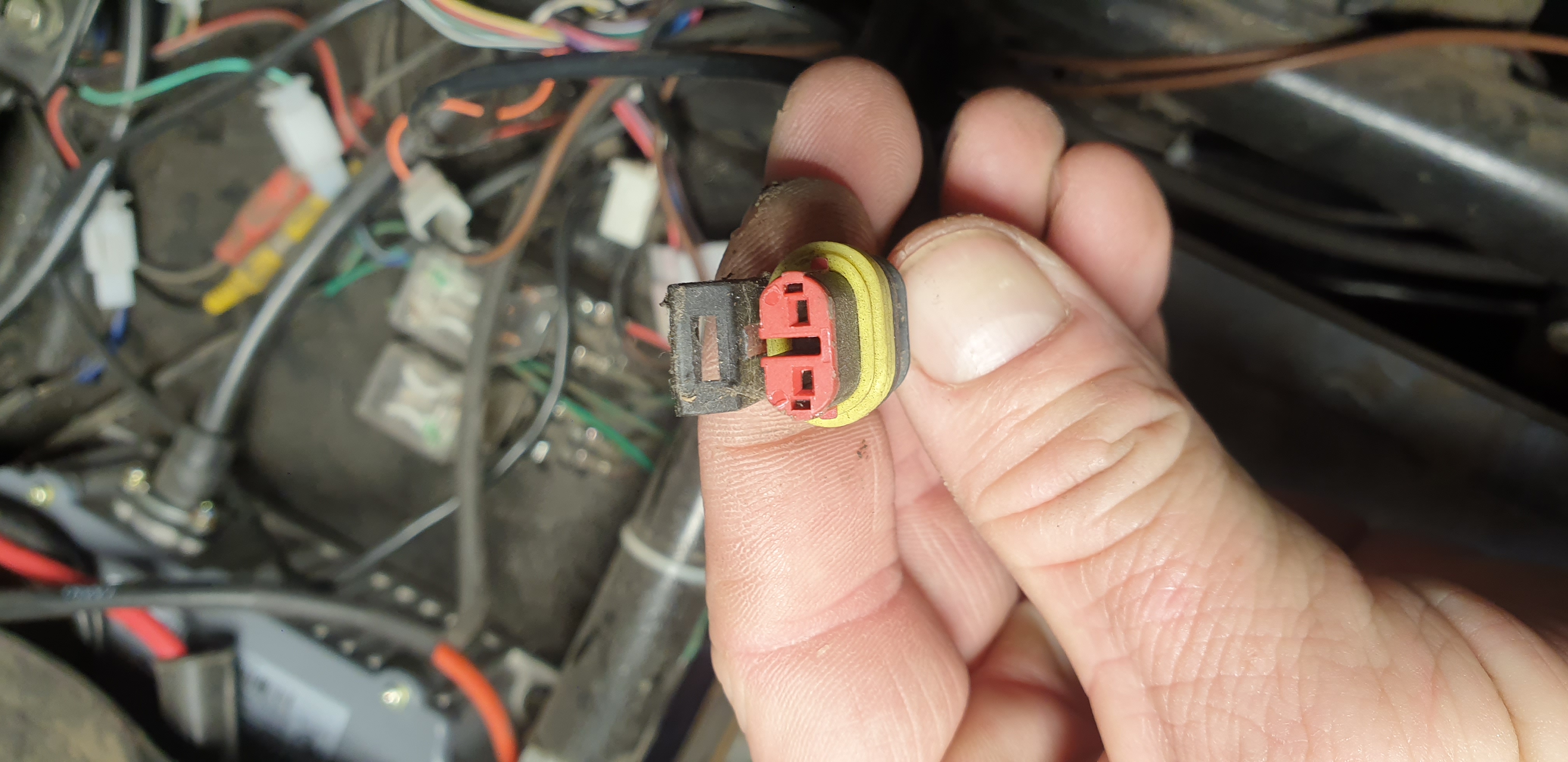

Hvis ikke der er noget stik der passer til den så kunne det måske være den slet ikke er til køretøjet.

Re: Nogen der ved hvad det her er for en føler? City ELF
Ja jeg ville mene det samme.. Det til en CIty ELF
Må se om jeg kan finde et sted den kan sætte i det stik.
Eller Bluetooth til trådløs forbindelse mellem controller og computer.
Indlæg: 11432
Temp. sensor t/batteri
Temperatursensor/føler til batterierne - placeres mellem batterierne og fungere som en sikkerhed, der registrere hvis en given temperatur overskrides.
Her er den sammen med opladeren, så kig om opladeren har stik til den.
