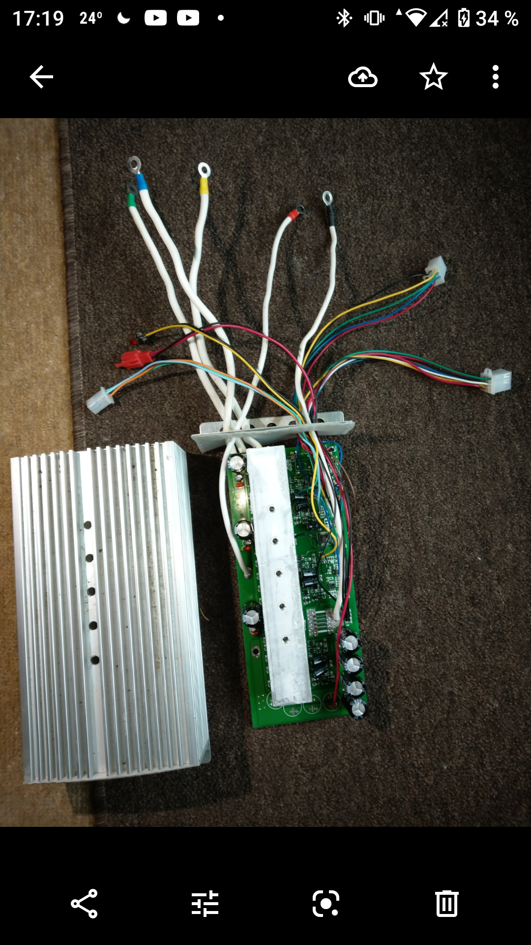

Jeg prøver at skrive data ned fra billederne til at starte med.
Stik fra controller med rød, grøn og sort ledning er muligvis til at vælge topfarten. Eller måske er det til farthåndtag.
Tag gerne nogle flere billeder af teksten på controlleren hvor de holder kameraet og lyset så det er meget tydeligt og i fokus.
Så kan jeg bruge OCR igen og få en bedre tekst/oversættelse.

Fra OCR:
金牛科技 无刷电机;
型号:JN72V150
电压:48V/60W/12v通月
到车:低(白)/高《黄)
接线说明:相红一租黑王电源。细红电门了
一蓝电机相线CBA.细红一一黃-绿一蓝电材
红一绿一黑调速。细蓝-白倒车一空档一前进。
注意通
1 1
L
JN130726013
别;细棕:霍尔仪表
故降指示:一闪一页:控制需或电机。两
一灭:到车。四闪一灭:安尔
Maskinoversat fra OCR:
Golden Bull Technology Brushless motor;
Model:JN72V150
Voltage:48V/60W/12v through the month
To the car: low (white)/high "yellow)
Wiring instructions: phase red a rent black king power supply. Fine red electric door up
A blue motor phase line CBA. fine red one by one yellow - green a blue electric material
Red a green a black speed control. Fine blue-white reverse a neutral a forward.
Note the pass
1 1
L
JN130726013
Don't;Fine brown:Hall meter
Therefore drop indication:a flashing page:control need or motor. Two
One off:to the car. Four flashes one out:Anr
field
Taurus Technology brushless motor;
Model: JN72V150
Voltage: 48V/60W/12V through month
To the car: low (white) / high "yellow"
Wiring instructions: Phase red rent black king power supply. Fine red electric door
A blue motor phase line CBA. fine red one yellow - green one blue electric material
Red, green, and black speed regulation. Fine blue-white reversing one gap ahead.
Pay attention to the pass
1 1
L
JN130726013
Don't; Fine Brown: Hall gauge
Therefore, the drop instruction: one flash one page: control need or motor. two
One off: to the car. Four Flashes and One Annihilation: Ann
field
Forsøg på oversættelse (ikke færdig endnu):
low (white) / high (yellow)
phase red main power supply
fin red: electric door
blå motorfaselinje CBA
fin rød og gul-grøn og blå elektrisk materiale
rød, grøn og sort: farthåndtag
fin blå-hvid baglæns og neutral og fremad
fin brun: hall meter

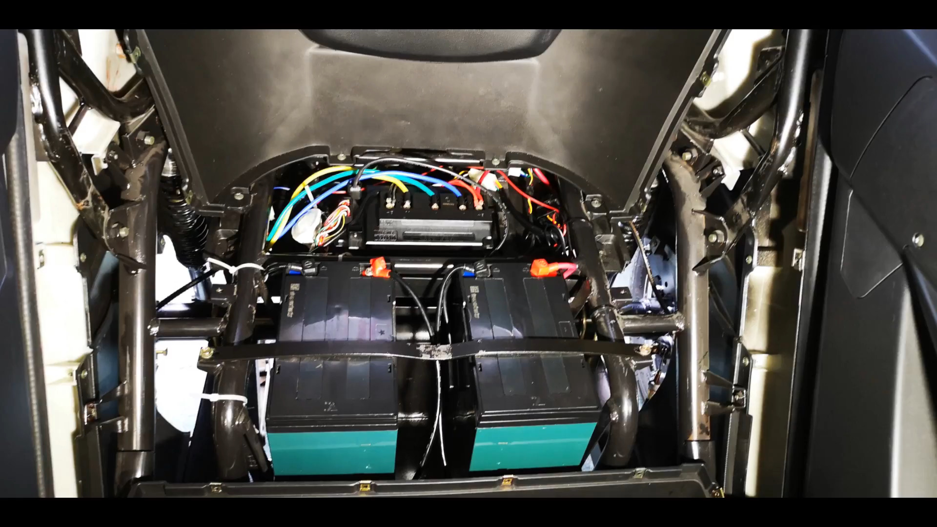

Billede fra Tol t414 Controller.
Dette køretøj har kontakt med I, II og III. Men der lader til at være en VOTOL-controller i.
Billede af eldiagram fra ECONELO F1 E-Kabinenroller.pdf som dog muligvis ikke passer men måske det kan bruges lidt.

denne kontrolleren og laderen er den samme som min..alt det samme..
Gomoto 3.3
https://youtu.be/kR_s2UsE2q4

Jeg har ikke disse ledningene i kontrolleren. Jeg hadde allerede sett denne videoen.

Tag nogle billeder af de stik/ledninger som kommer ud af controlleren og et bedre billede af den tekst der står på controlleren.
Der står hvad ledningerne er til. Så kan vi udelukke diverse ledninger og de hvad der er tilbage.
