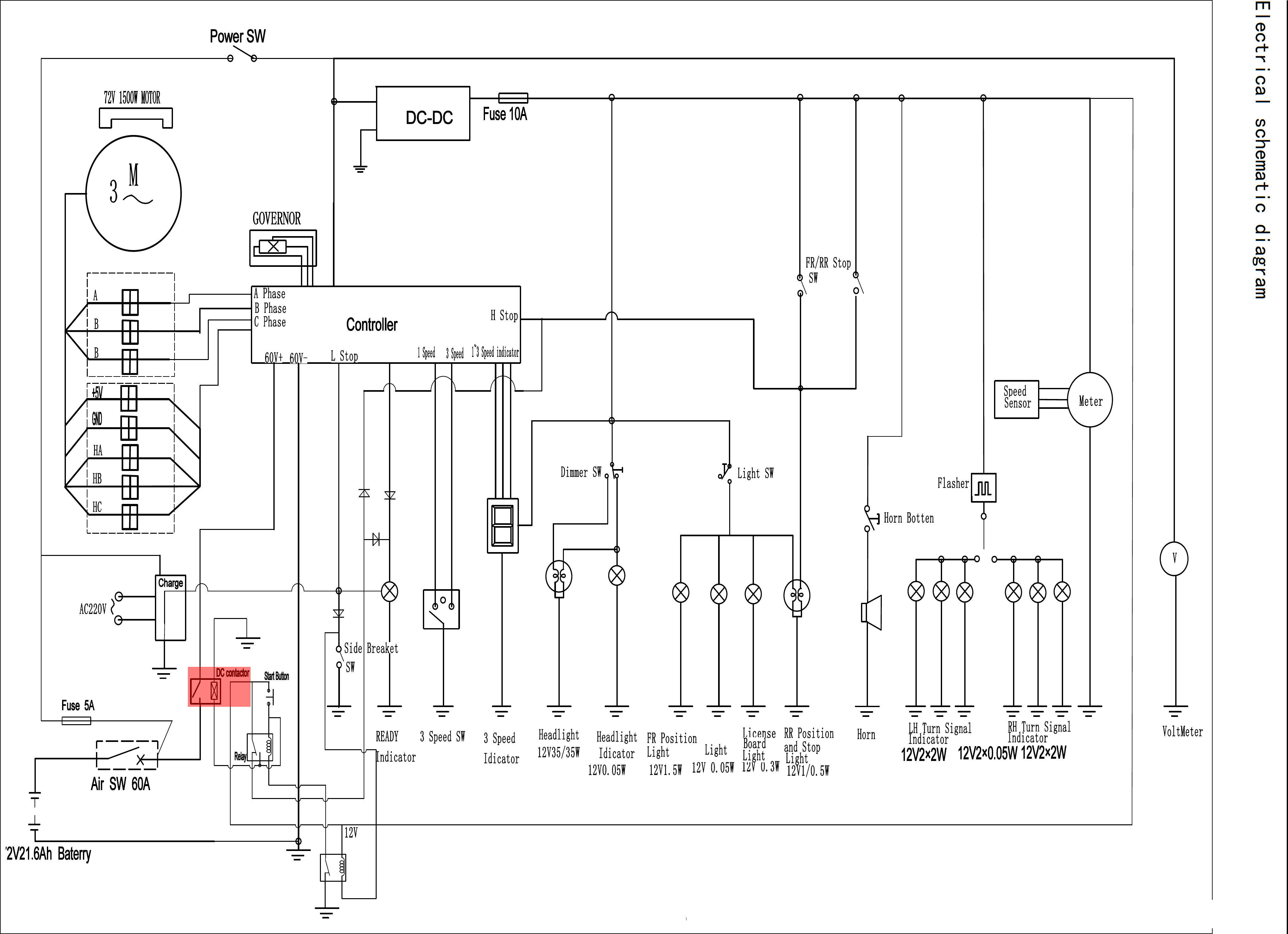

Jeg har ikke rigtig set nogle scootere med kontaktor men det er måske fordi strømstyrken er lav på de scootere jeg skriver om. Eller fordi det er svært at finde eldiagrammer til dem.
Her er et eldiagram fra Nyhed: Yingang E-monster (elektrisk) hvor "DC contactor" er markeret.
Det ser ud til at kontaktoren skaber forbindelse mellem automatsikringen (Air SW 60A) og controlleren når der trykkes på startknappen.
