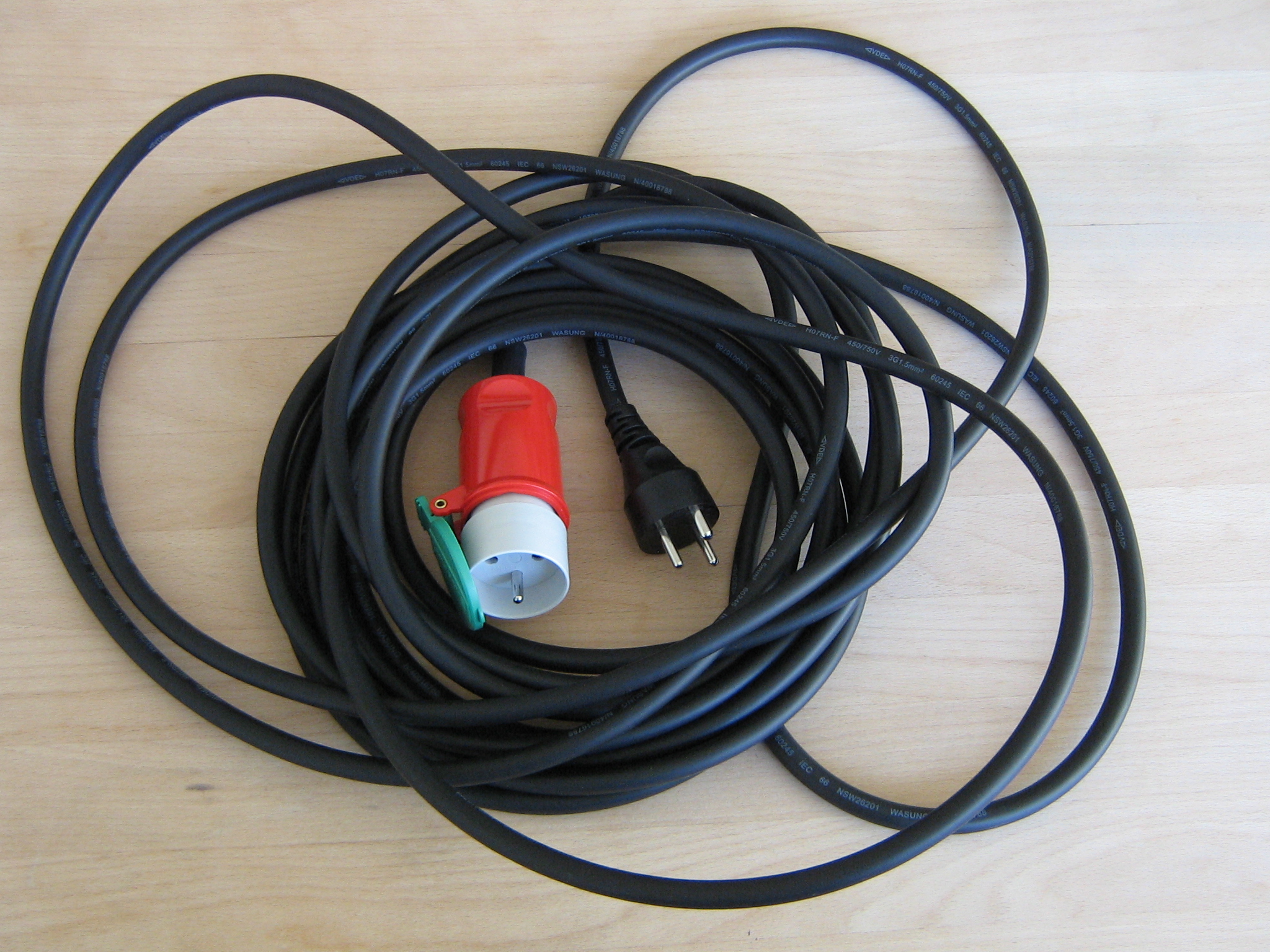

Jeg købte dette kabelsæt og en jordadaptor.
Så skal jeg havde fundet en god måde til at have kablet udvendigt på køretøjet.
Er der nogen der har en god ide til noget der kan holde kablet og stikket. Måske på en måde der er beskyttet mod regn.
