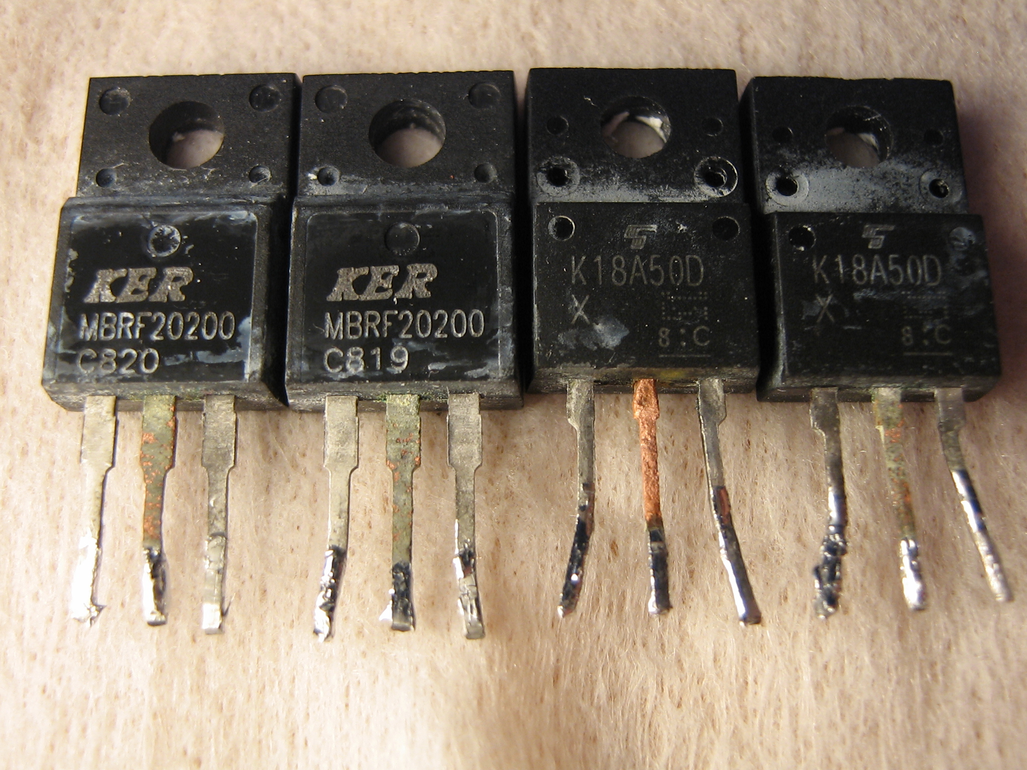

Jeg har aflodet 2 MOSFET og forsøgt at måle i diodetilstand med multimeter.
Står følgende på begge 2 MOSFET'er:
K18A50D
X
8 : C
Rød på soure.
Sort til drain.
Her skulle jeg åbenbart kunne måle 0,4-0,9 volt men jeg måler 0,0 volt.
Byt om på rød og sort.
Her skulle ikke kunne måles noget.
Her måler jeg 0,0 volt.

Har prøvet at test dem der er ved siden af MOSFET'erne selvom jeg ikke ved hvordan de skal testes.
Det er muligvis schotty ensrettere.
Testet med multimeter i diodetilstand.
KER mbrf20200 c819:
sort på 2, rød på 1 = 213 ohm
sort på 2, rød på 3 = 213 ohm
KER mbrf20200 c820:
sort på 2, rød på 1 = 220 ohm
sort på 2, rød på 3 = 220 ohm
KER mbrf20200 c819:
KER mbrf20200 c820:
- Indlæg: 11435
Re: Reparation af vandskadet oplader
Så kunne jeg jo lave de samme målinger på den oplader der virker.
Men kan jeg måle MOSFET'erne mens de sidder på printpladen eller vil det give forkorte målinger?
Er jo nok ikke lige så vild med at skulle lodde på den eneste oplader jeg har som virker.
- Indlæg: 11435
Så fik jeg målt MOSFET'erne i den oplader som virker.
Målt mens de sidder i.
Rød på soure.
Sort til drain.
Q4 = 459 ohm
Q1 = 459 ohm
Så det til de er defekte på opladeren som ikke virker.
Rød på soure.
Sort til drain.
Q4 = 459 ohm
Q1 = 459 ohm

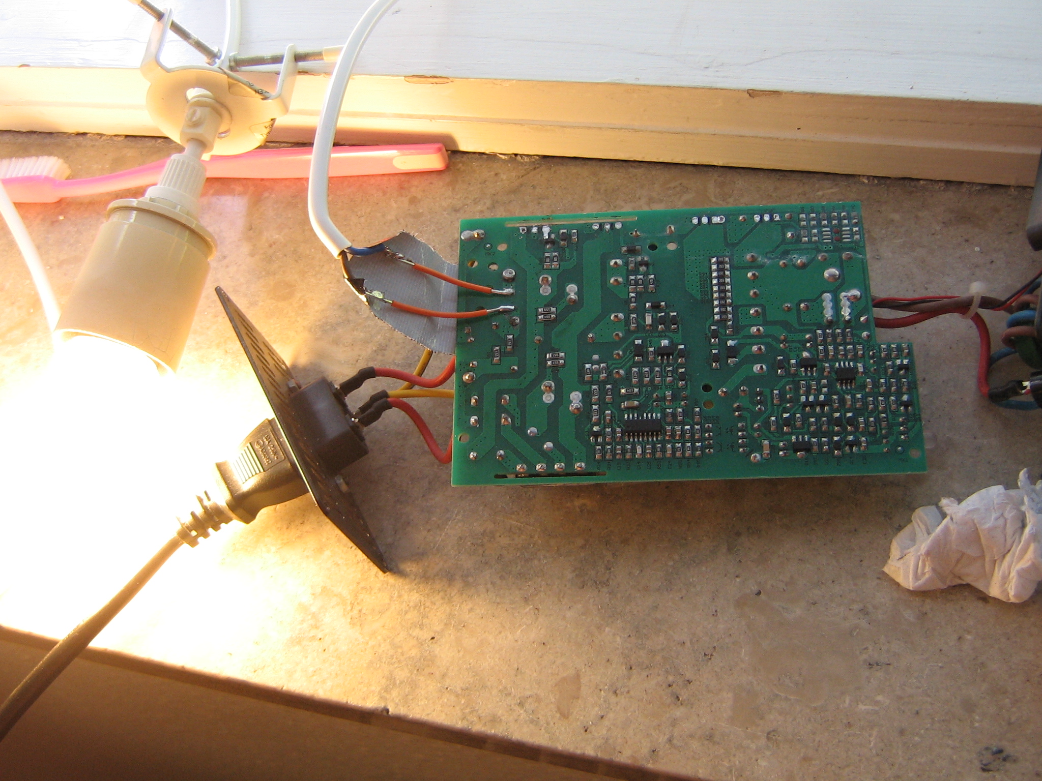

Nu med pære som sikring.
Den lyser når der sættes strøm til opladeren og de 4 MOSFET'er/dioder er aflodet.
Troede lige det betød at mere er defekt men det gør det måske ikke nødvendigvis.
