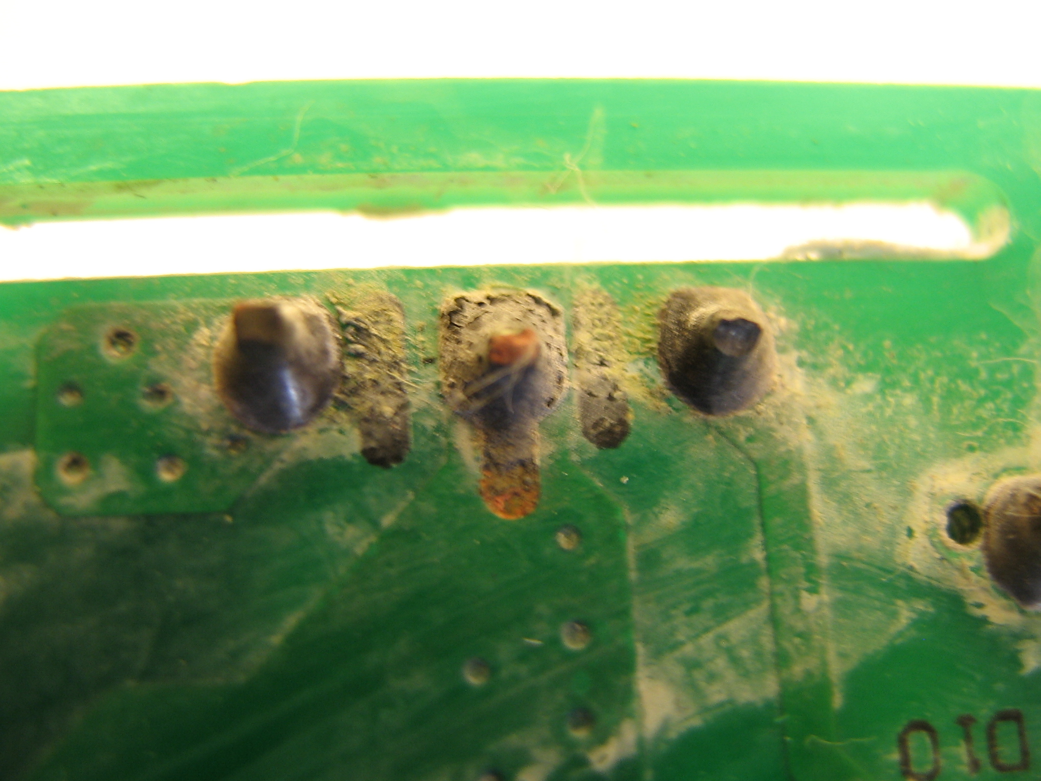

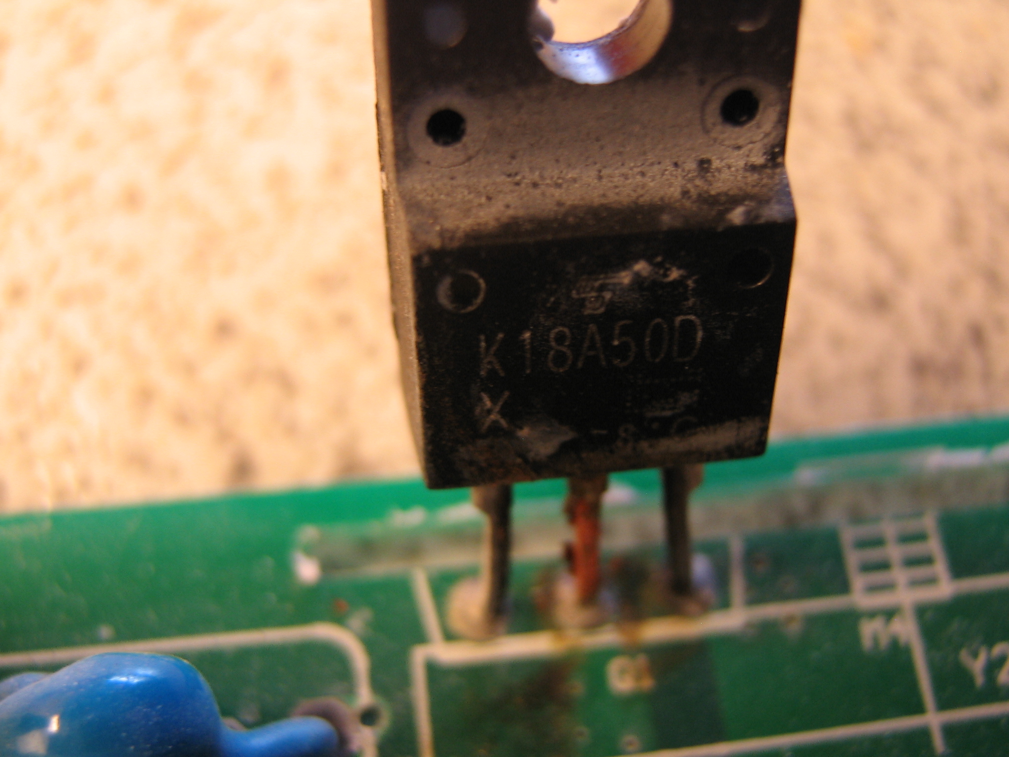

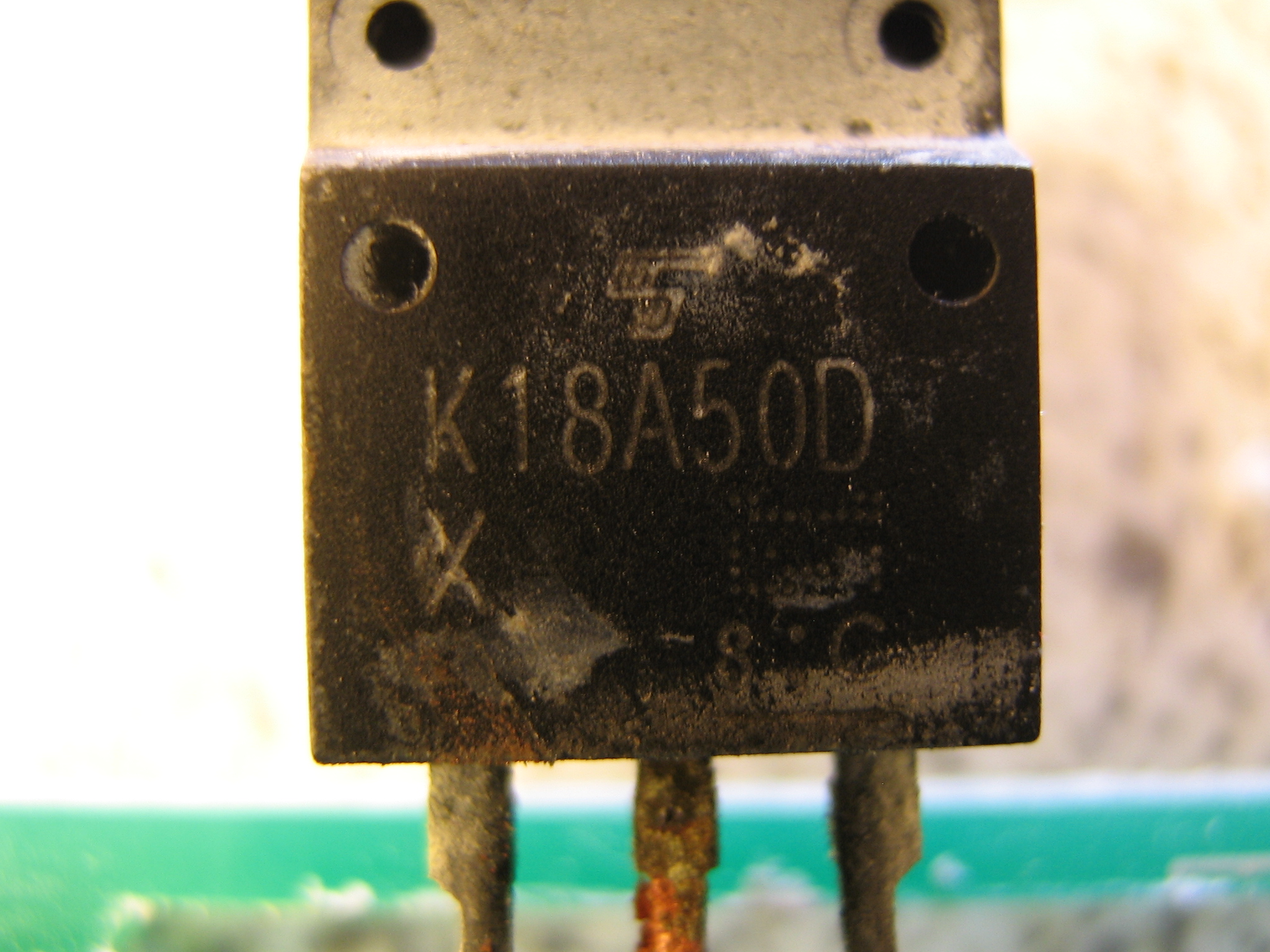

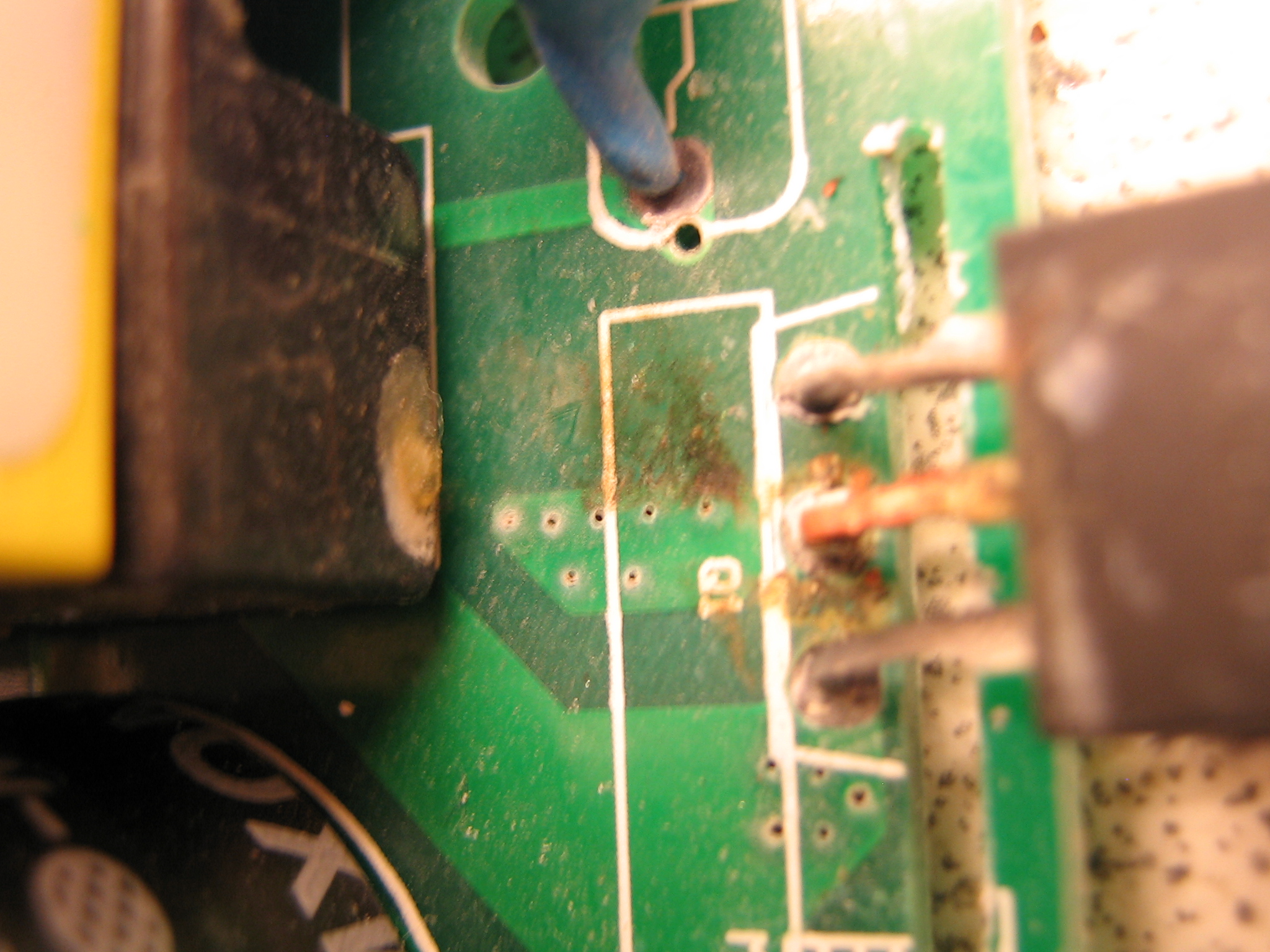

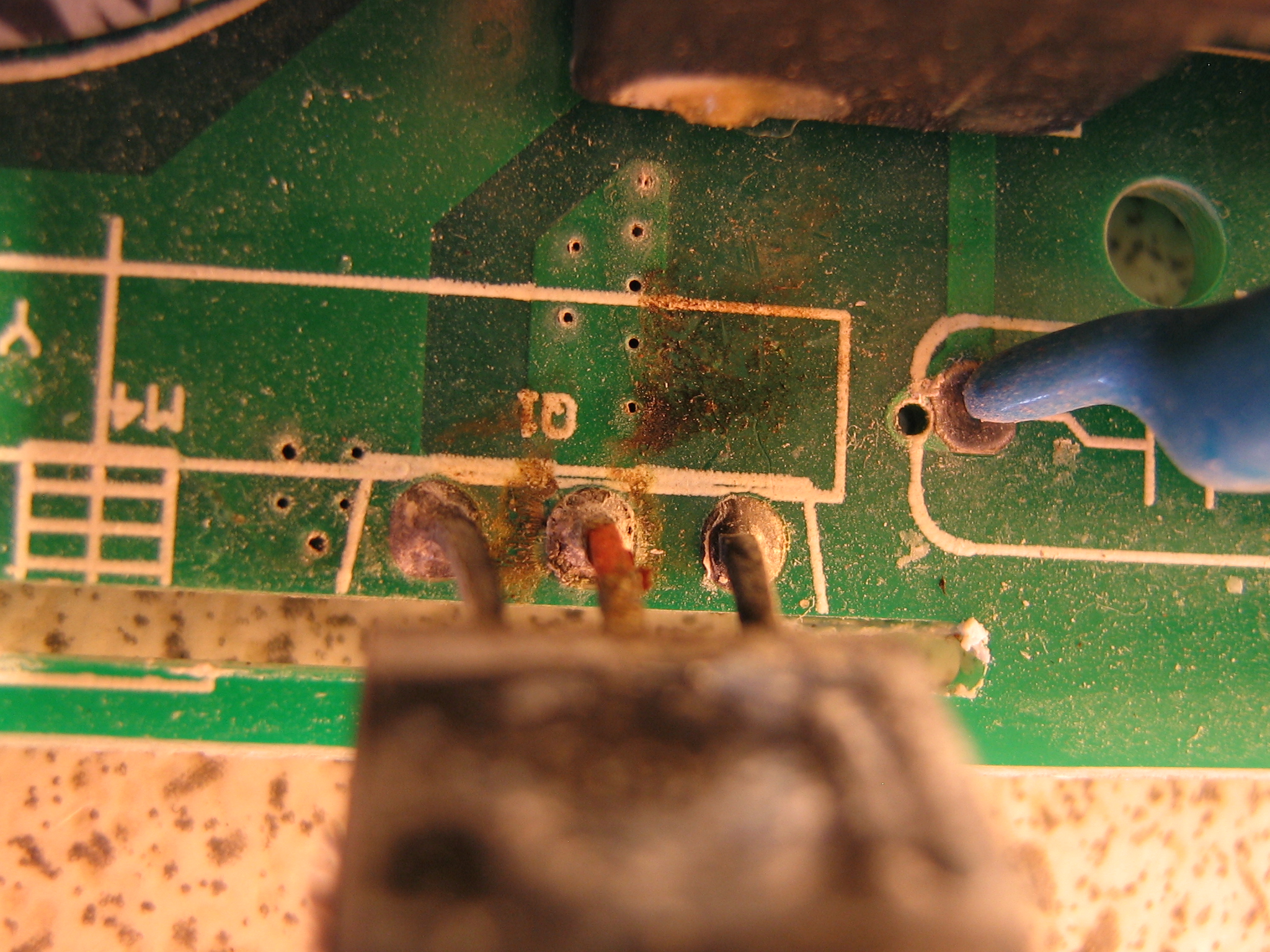

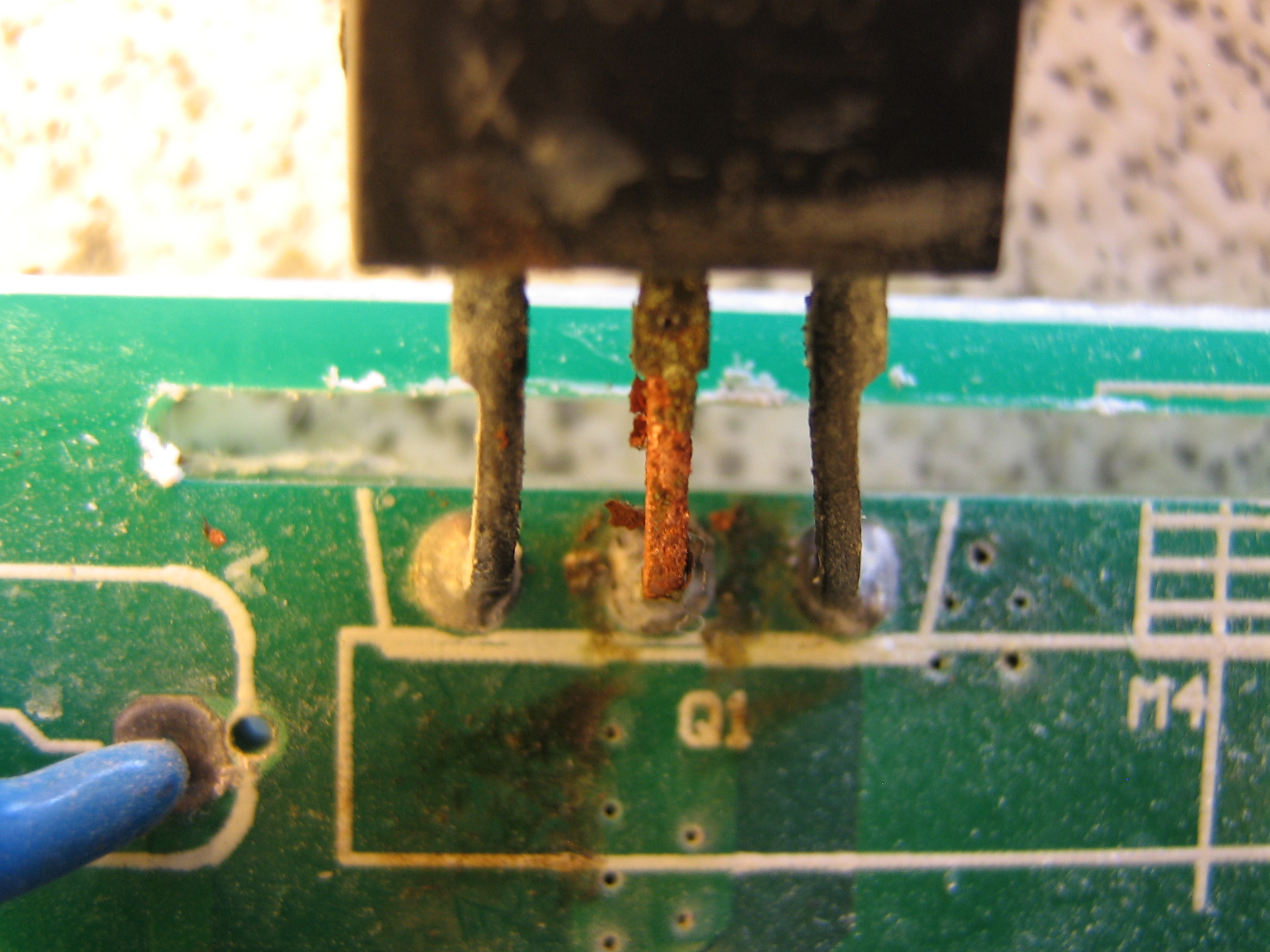

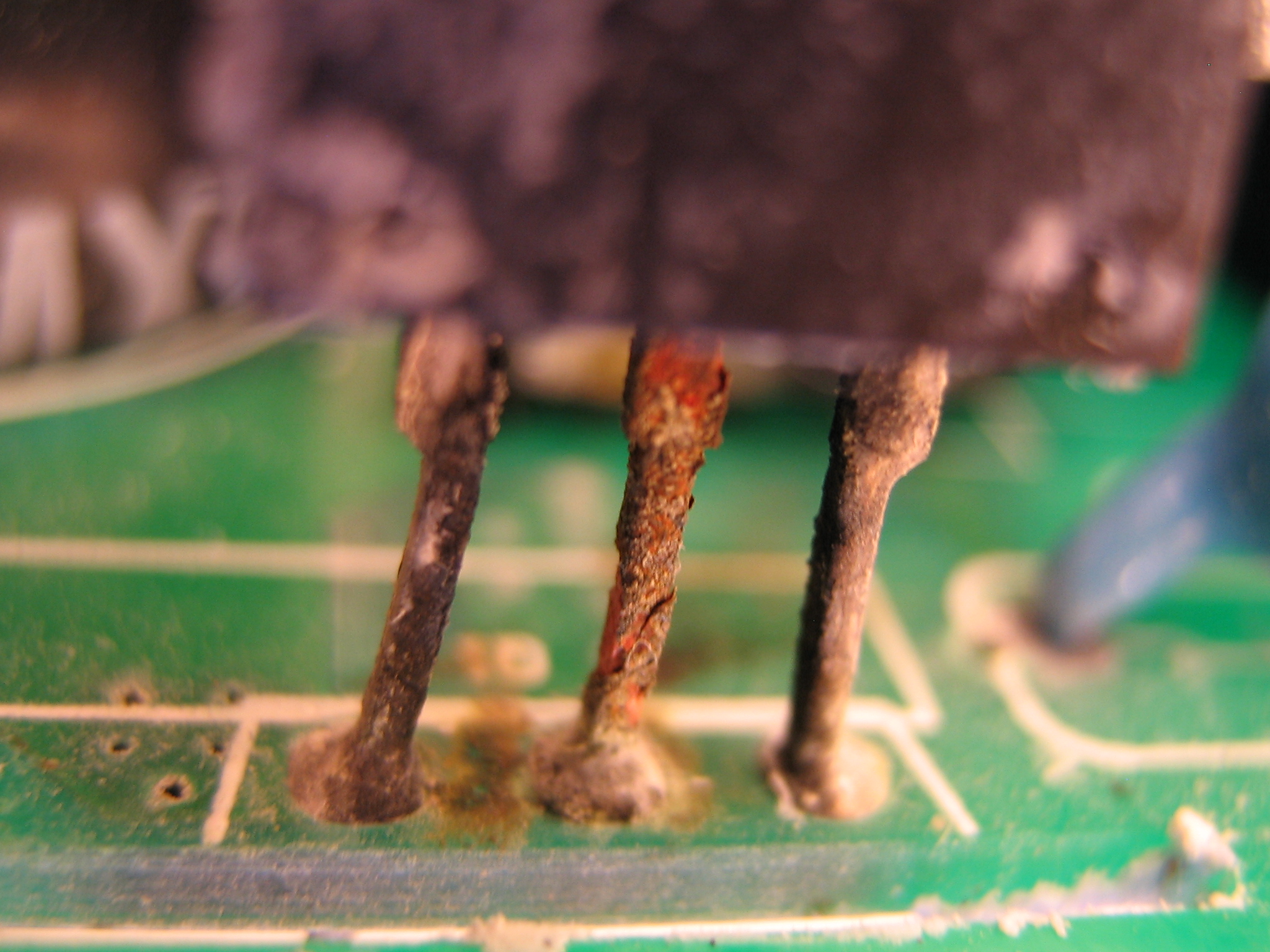

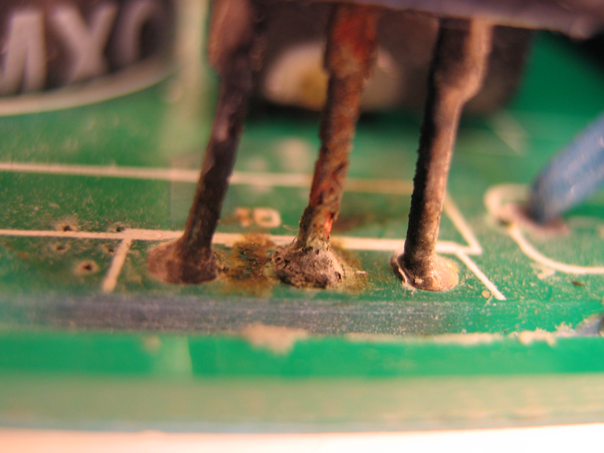

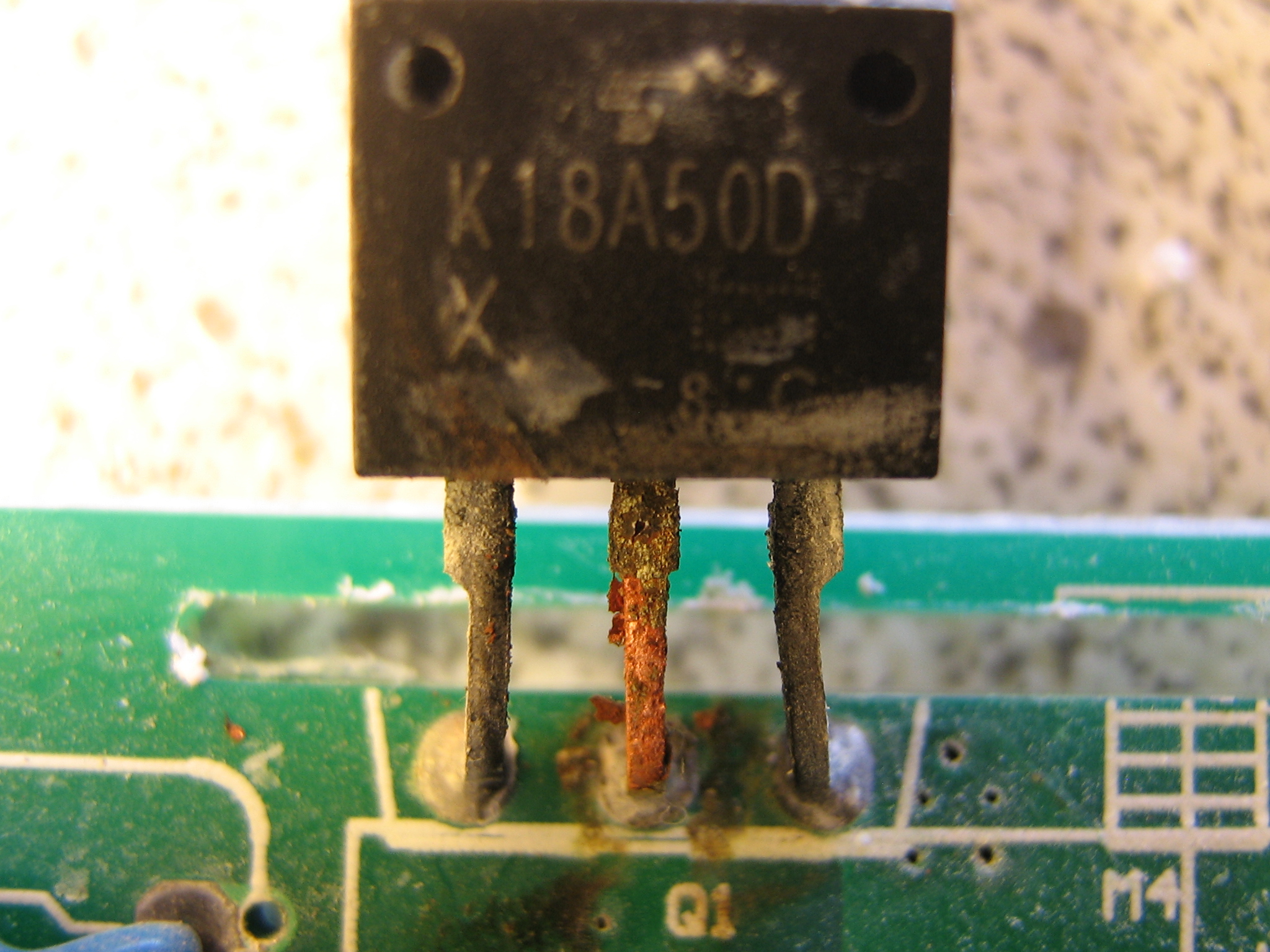

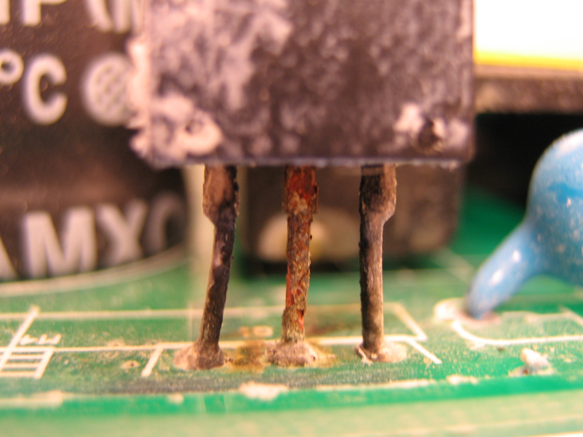

MOSFET'en ved Q1 er vist den med mest udvendig skade.
Der er noget brunt på printpladen i nærheden som går op til nærmeste ben på transformeren.
Indlæg: 1805
Re: Reparation af vandskadet oplader
scootergrisen skrev: 27. juni 2022 18:10 MOSFET'en ved Q1 er vist den med mest udvendig skade.
Det er den indvendige skade på transistorene der har betydning. Normalt er det sådan, at når en switchmode PSU står af, sker der tit (næsten altid) at de omtalte transistorer er brændt af.
Hvis du vil forsøge og reparere PSU'en er det aller aller første du skal gøre, er at rense printet helt af for de grimme rustaflejringer der er fælt elektrisk ledende. Brug en gebisbørste og sprit. Derefter kan du så begynde og forsøge at reparere.
I den stand omtalte print er, ville jeg personligt ikke bruge mange minutter på og forsøge at stander det da det allerede nu ligner en totalskade.
