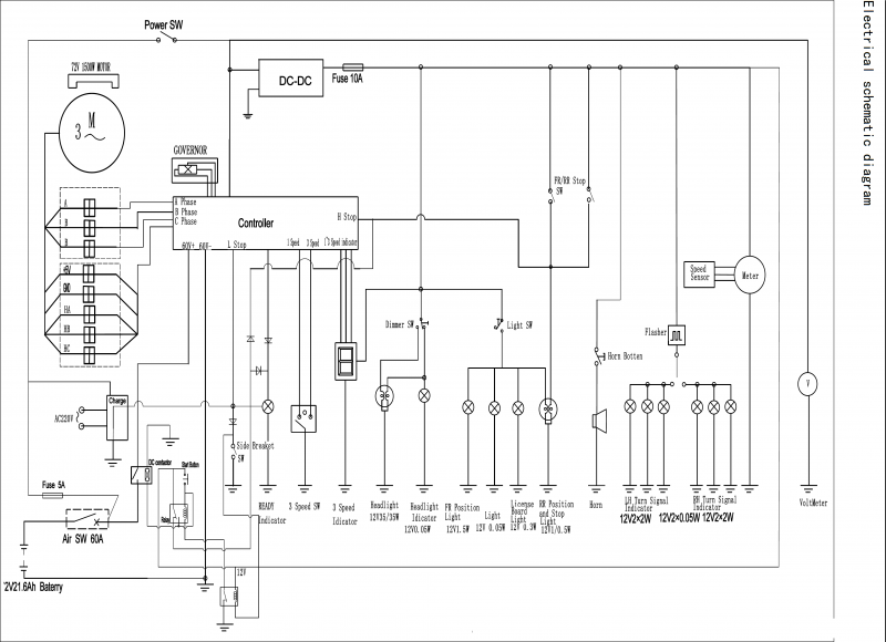

I forbindelse med elektriske scootere kan der stå "high level" og "low level" f.eks. i forbindelse med bremsen.
"High level" betyder åbenbart at ledningen skal forbindes til f.eks. +12 volt.
"Low level" betyder åbenbart at ledningen skal forbindes til jord.
Der er også et eldiagram hvor der stor "L Stop" og "H Stop".
"L Stop" går til sidestøtteben (og videre til stelforbindelse)
"H Stop" går til bremsekontakterne (og videre til DC-DC +12 volt)

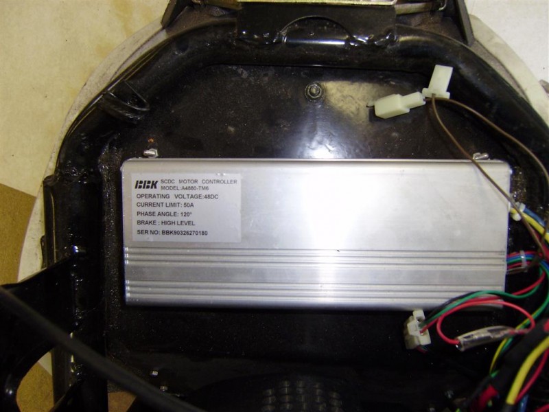

Her er to controllere hvor der står "BRAKE: HIGH LEVEL".

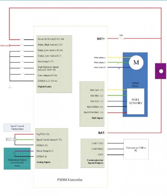

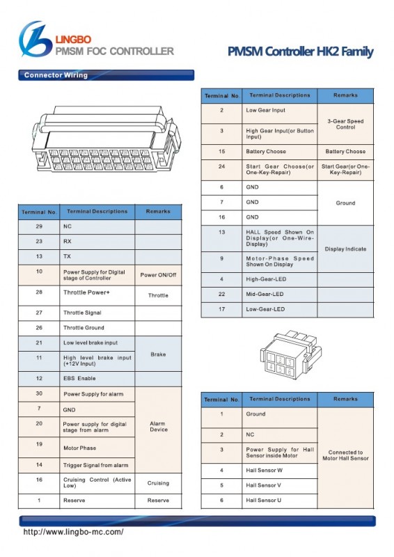

I Lingbo PMSM Controller User Manual.pdf står:
1)EBS Brake: Electronic brake, which has high-level and low-level electronic brake. For example, if the brake
is high level, brake cable connects to the signal wire. The voltage will be from low to high while high-level
braking, and the voltage’s scope is generally 12V to 0V. If the brake is low level, brake cable connects to
ground wire. The voltage will be from high to low while low-level braking, and its voltage is generally 0V to
12V. EBS brake is default to have the function of reverse charge. Cathode should be always connects to the
negative line of assembly line.
Forsøg på dansk forklaring:
Elektronisk bremse som har high-level og low-level elektronisk bremse.
Hvis bremsen bruger high-level så tilsluttes bremsens ledning til signalledningen. Spændingen går fra lav til høj når high-level-bremsning anvendes. Og spændingen går typisk fra 12 volt til 0 volt.
Hvis bremsen bruger low-level så tilsluttes bremsens ledning til jordledningen. Spændingen går fra høj til lav når low-level-bremsning anvendes. Og spændingen går typisk fra 0 volt til 12 volt.
