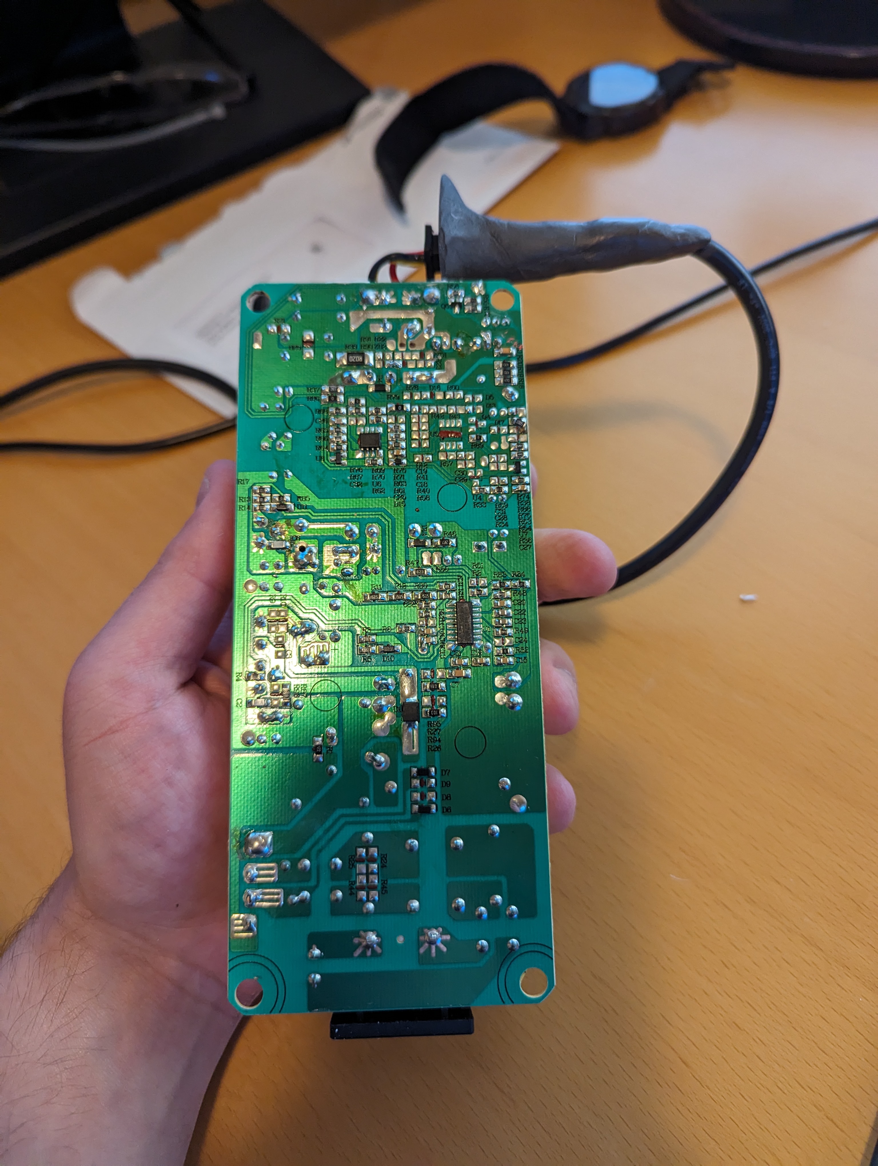

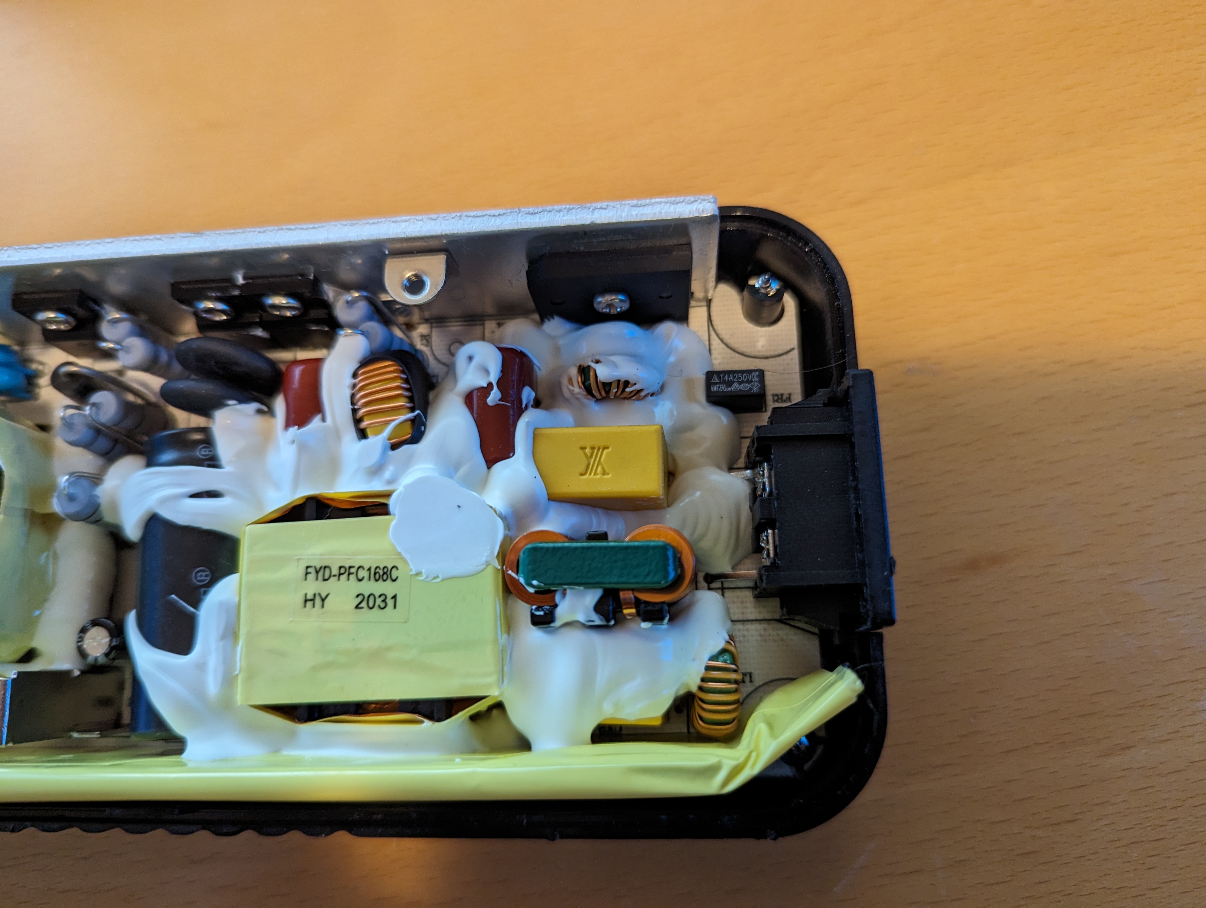

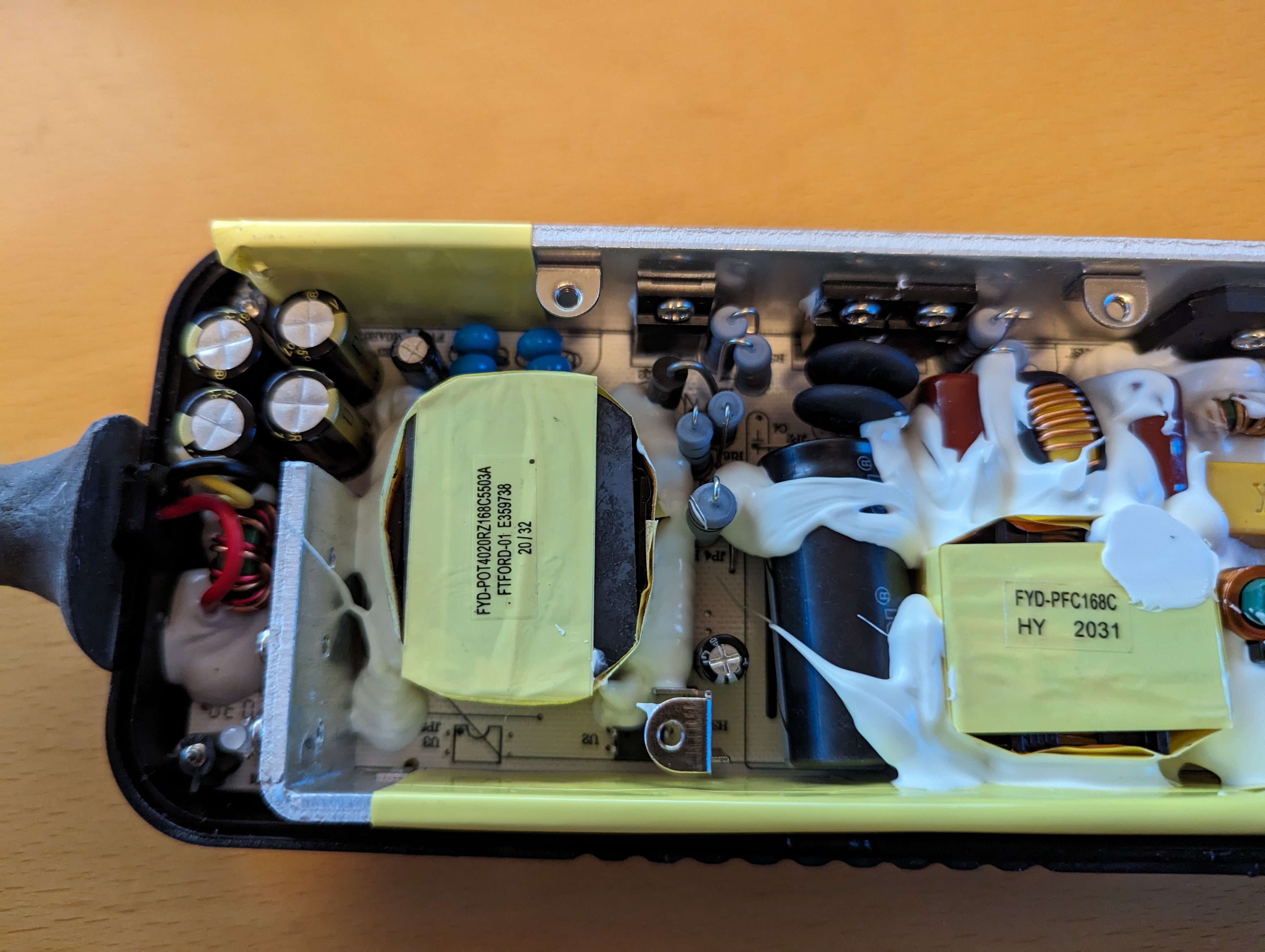

Landbo skrev: 28. februar 2024 20:30 Åh, monstro ikke den gule ledning "bare" er en gennemføring af jord på elnettet ?
Jeg har vedhæftet billeder af laderen, jeg kører et multimeter på om lidt for at se.
Indlæg: 11438
Re: Lader til GEV1000
Prøv at vent lidt med at købe en ny oplader før du har undersøgt det nærmere.
Vis gerne billeder af din oplader og fortæl hvorfor du tror den ikke virker.
Hvordan plejede det at gå da det virkede tidligere?
Lyser lamperne på batteriet til at vise opladningsniveau når du trykker på knappen?
Hvor gammelt er batteriet?
Hvor meget rækkevidde har det været brugt til?
Mål spændingen på batteriet mellem de to store huller i batteriet og skriv din måling her. Ved ikke om det skal kunne lade sig gøre at måle spændingen sådan men prøv.
