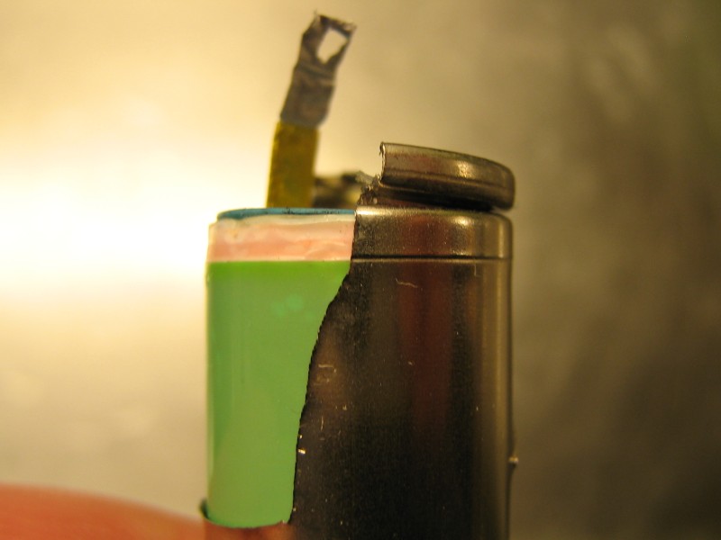

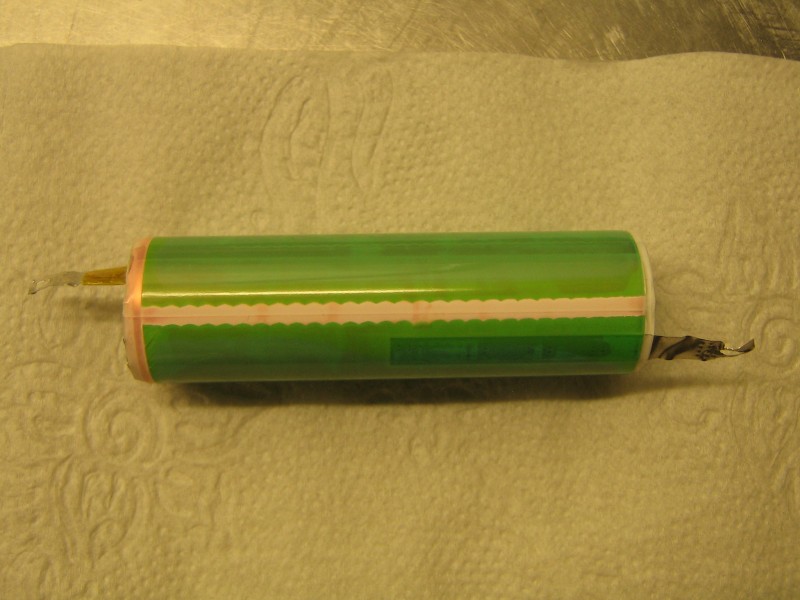

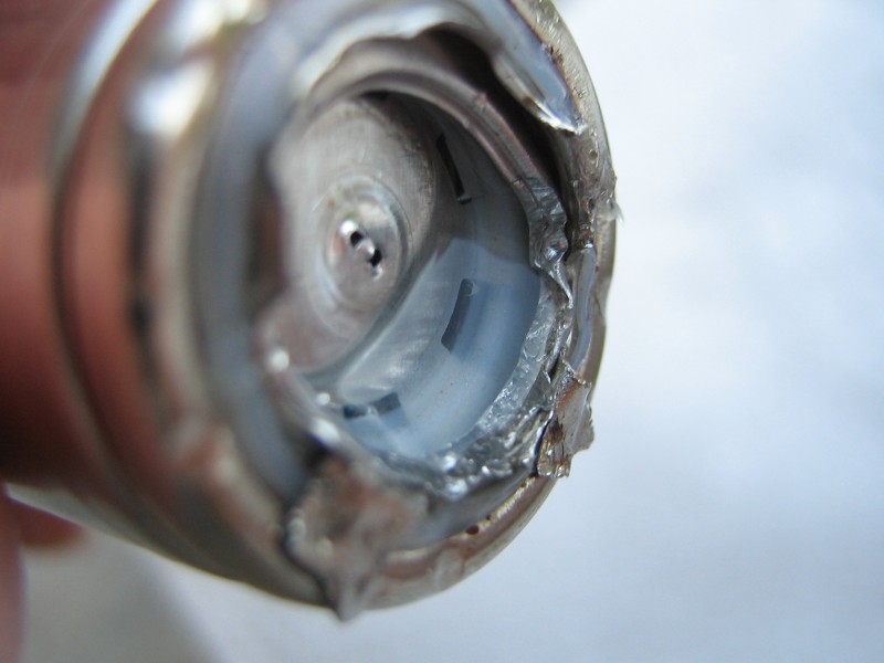

Her følger billeder af en adskilt Dynabat MX18650-26P celle.
På et tidspunkt blev papirringen på cellen våd.
Der ser ud til at være en brudring i cirka halv størrelse af cellens diameter under den yderste metaldut ved plusenden som brydes hvis der opstår tryk i cellen og så kommer der en POP-lyd og der kan åbenbart komme en lille smule væske ud og gøre papirringen våd.
Cellens yderste top på plussenden har 5 små huller og metallet er tyndt nok til at det kan klippes over med en meget lille saks.
Der står ikke noget på metalcylinderen når det yderste plastik er taget af.
Det lugter en smule når cellen åbnes.

Pas på, en skrællet celle er ret brandfarlig. Du bør have en spand vand stående ved siden af til at droppe cellen i hvis den begynder at ryge.

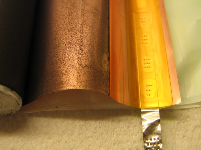

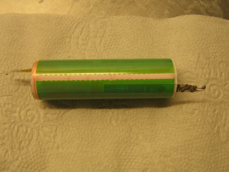

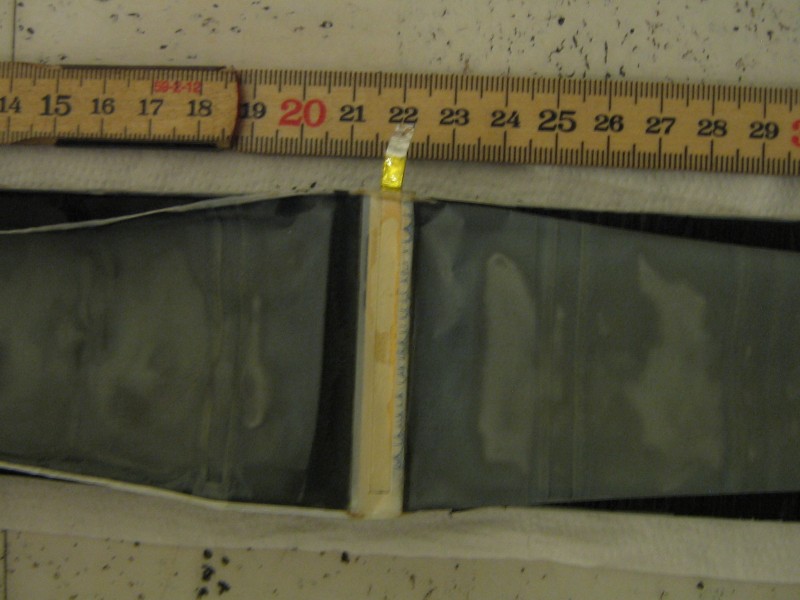

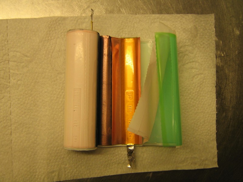

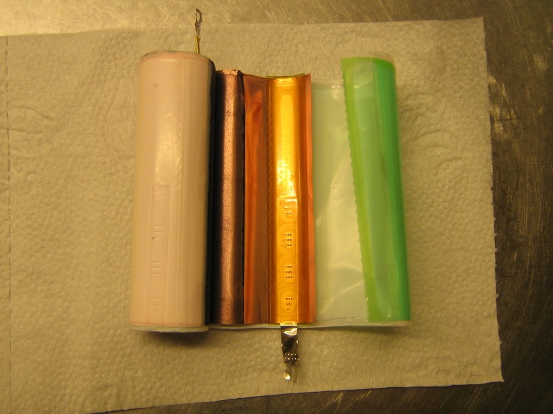

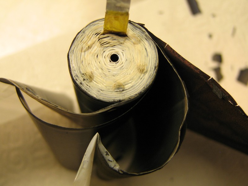

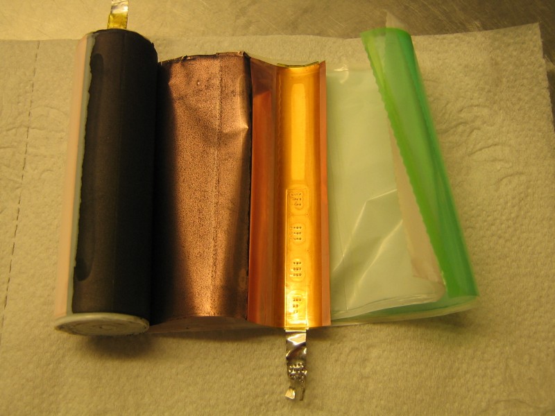

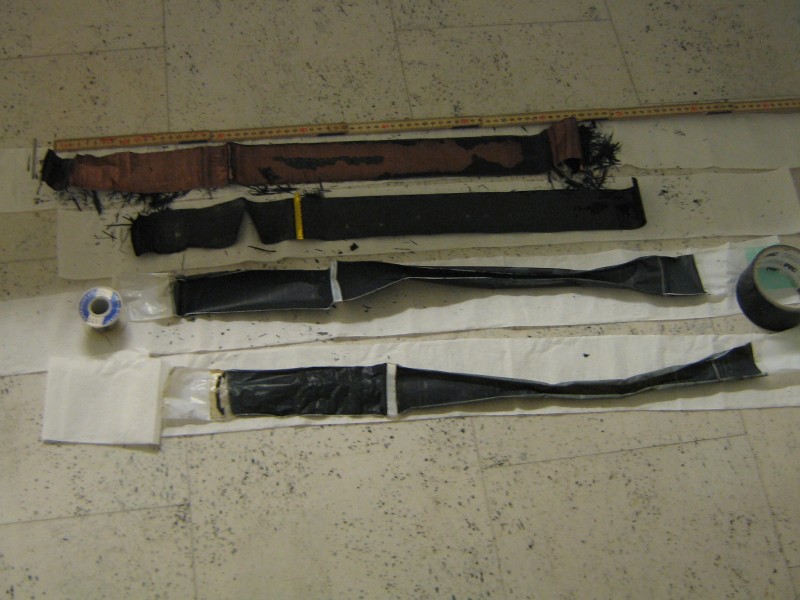

Her er udrulningen af selve cellen.
Rullen er cirka 6 cm høj og måler omkring 77 cm når den er rullet helt ud.
Minus-elektroden stikker ud næsten helt yderst på rullen og har forbindelse til hvad der ligner en tynd kobberfolie.
Plus-elektroden stikker ud 1/3 af vejen fra midten og har forbindelse til hvad der ligner en tyk aluminiumsfolie.
I midten af rullen er hvad der ligner en hul aluminiumsstang.
Kan være der er hul i midten så de kan få en lang tynd elektrode ind og svejse rullens minus-elektroden til bunden.
Meget af det sorte falder let af når rullen rulles ud.
Det er let af vaske det sorte af kobberfolien men sværere på aluminiumsfolien.
Da jeg rørte på enden af den ene plastikfolie (den ende som slutter i midten af rullen) med fingrene så brændte noget af materialet et kort øjeblik.
Nok til at smelte plastikket lidt og brænde mig lidt på fingeren.
Kunne ikke få det til at ske igen.
Yderste er en meget tynd grøn folie der vist holder rullen sammen så ikke den ruller sig ud.
Der er noget gul transparent film (måske polyimide tape) hvor terminalerne er vedhæftet kobberfolien og aluminiumsfolien og hvor plusterminalen bøjer henover rullen.

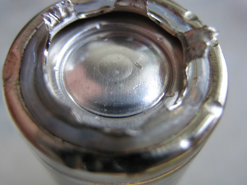

Her er en celle hvor man kan se voks gennem de små huller ved plusterminalen. Hvis man kigger godt efter.
Jeg ved ikke hvor det voks kommer fra. Måske det er elektrolytvæske der langsomt er kommer ud og det flydende er fordampet og voksen er tilbage.
Der ser ikke ud til at være voks inden i cellen under brudlåget.

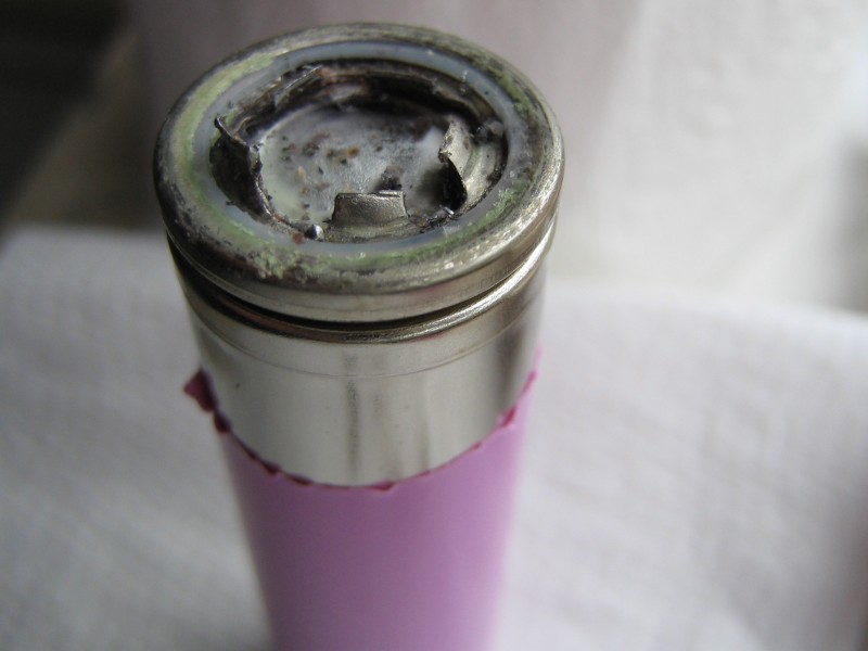

Billede af den papirring der er klisteret på cellen og den plastikring der er lige under det yderste plastik.

Her er en celle som ikke har voks ved brudlåget men det buler op så jeg tænker den har sluppet ved de to svejsepunkter men stadigvæk har været gastæt.
Det kan lykkedes at få nogle dråber elektrolytvæske ud men det er ikke fordi der kommer meget ud eller at det er let at få ud.
