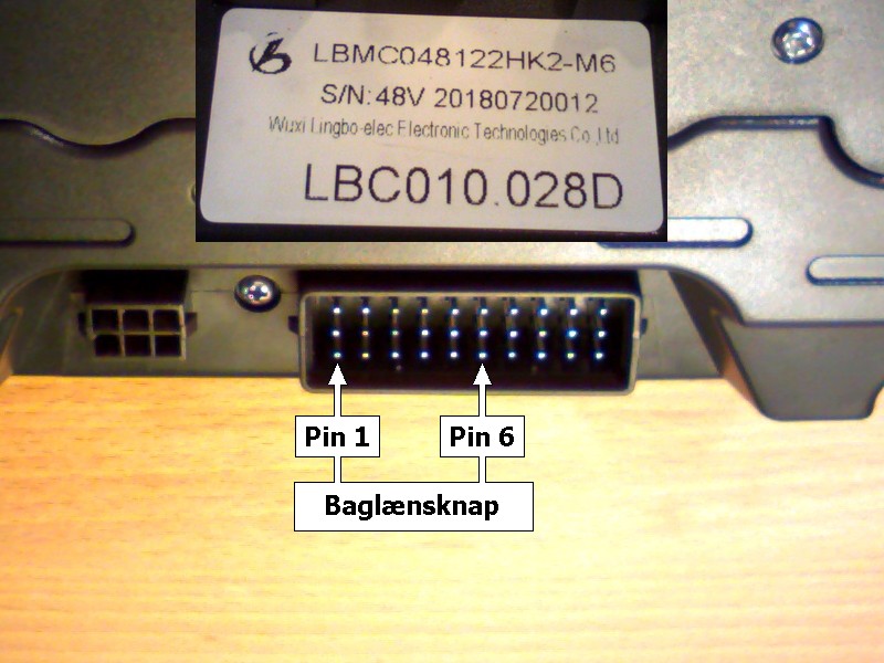

Jeg har fundet ud af at VGA Vax er i stand til at køre baglæns.
Der er som standard bare ikke monteret nogen knap til det.
Jeg har lavet et billede så det er enkelt at forstå.
Monter en knap mellem pin 1 og pin 6 på controllerens 30-pinstik.
Så kan scooteren køre baglæns (når der drejes på farhåndtaget tror jeg nok).
Den kører baglæns med 9 km/t.
Hastigheden kan vist ændres med noget software ved at tilslutte controlleren til en computer.
Knappen skal nok helst være i stil med hornknapperne der afbryder forbindelsen når man slipper knappen.
Da VGA Vax har 2 hornknappen kunne man bruge den ene som baglænsknap.
Hornknappen sidder vist gerne i venstre side på en scooter.
Men det er måske bedre at knappen sidder i modsatte side at farthåndtaget. Ellers skal man trykke og dreje med samme hånd. Ved ikke om det er et problem.
Pin 1 skal kortsluttes til jord for at vælge baglæns.
Pin 1 er til at vælge baglæns.
Pin 6, 7, 16, 26 er allesammen jord. Så det er ligemeget hvilken man bruger. Bare vælg en af dem.
Pin 6 bruges af sort/hvid ledning som går til ubrugt stik (gearvælger) forrest på scooteren så man kan eventuelt bruge den ledning som jord da den er lige i nærheden af styret så skal man kun rode med at tilslutte 1 ledning i 30-pinstikket på controlleren.

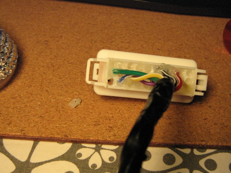

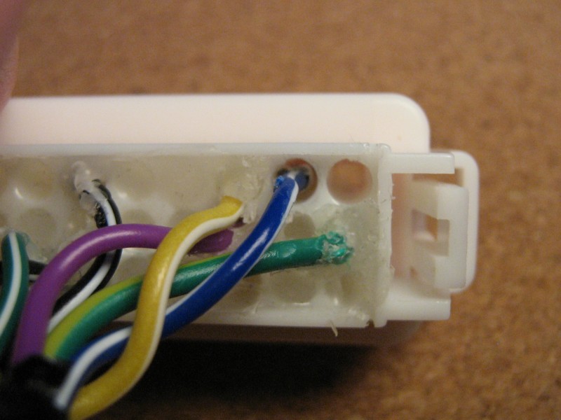

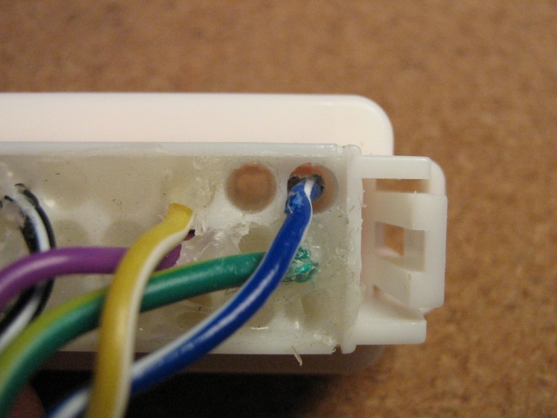

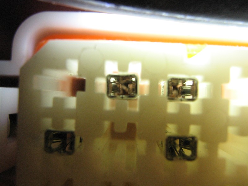

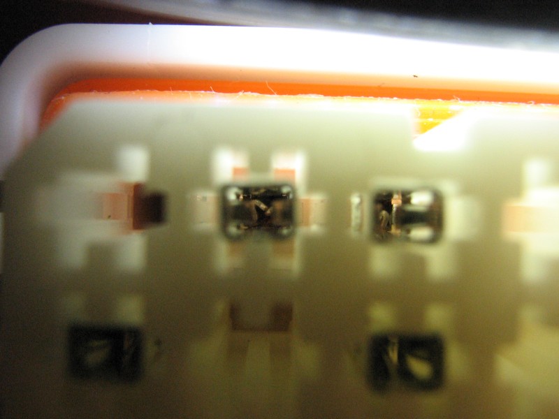

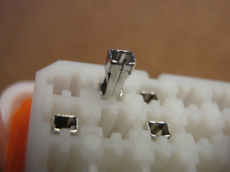

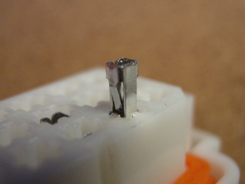

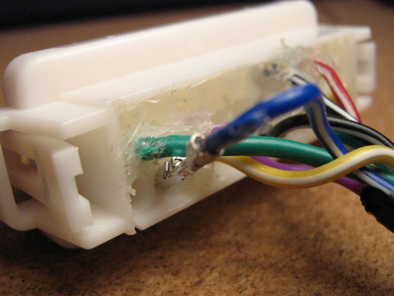

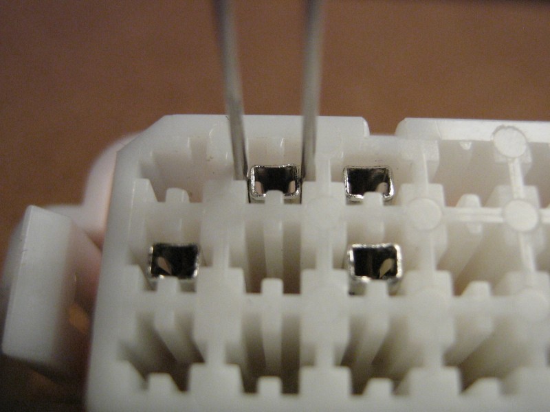

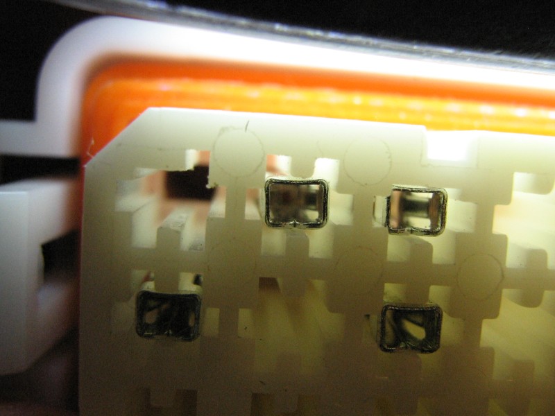

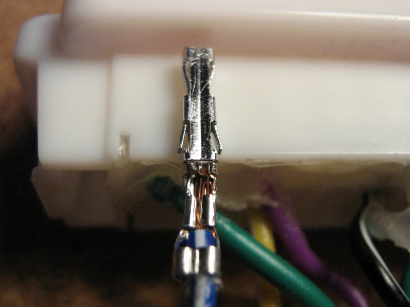

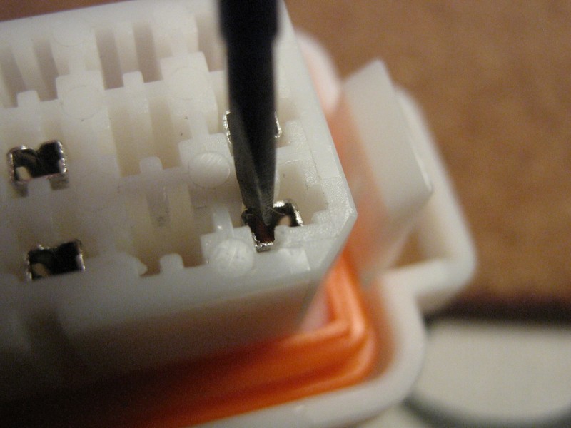

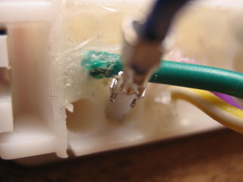

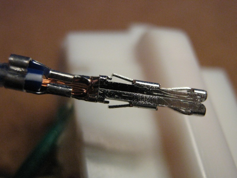

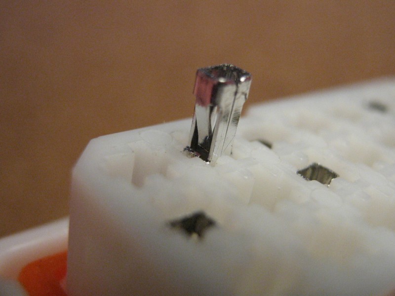

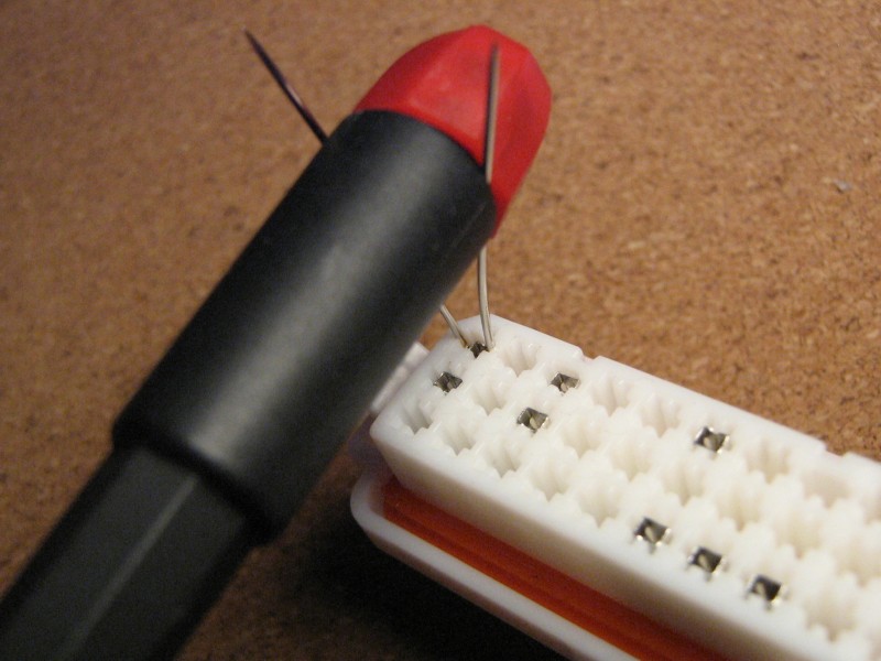

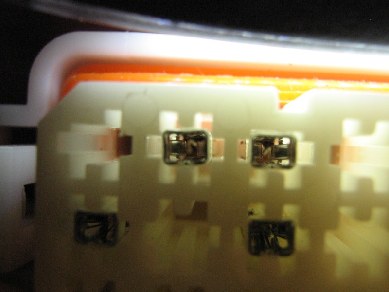

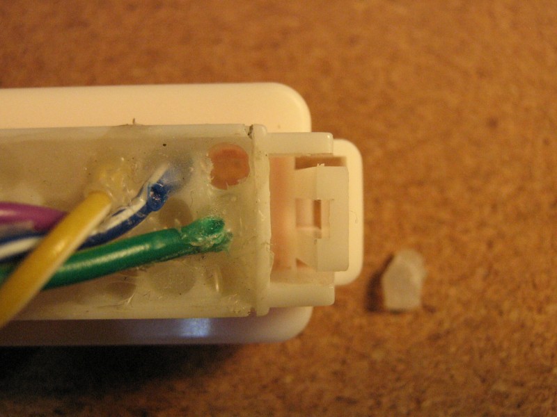

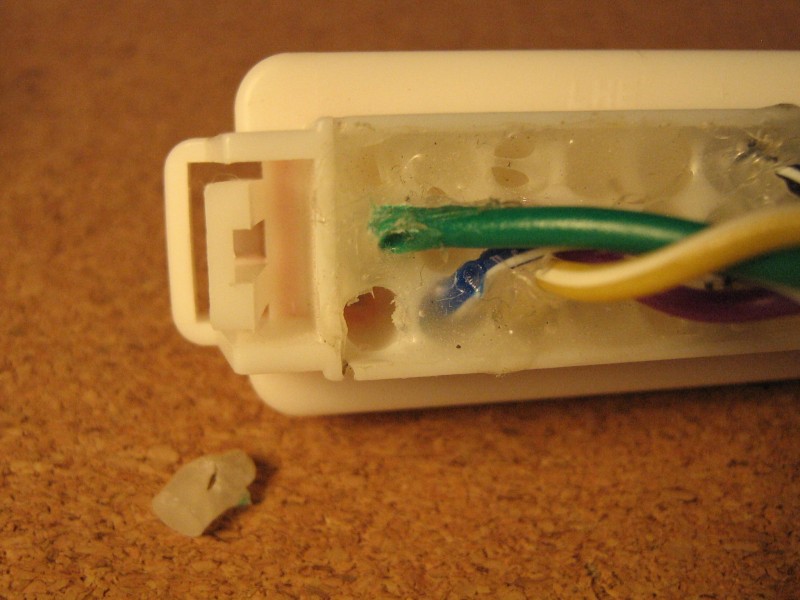

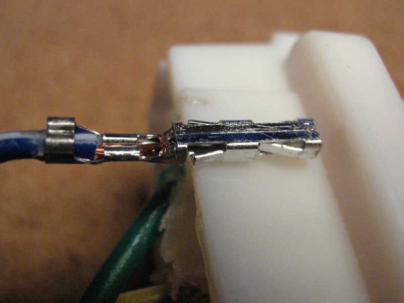

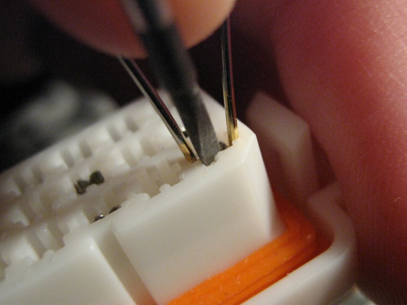

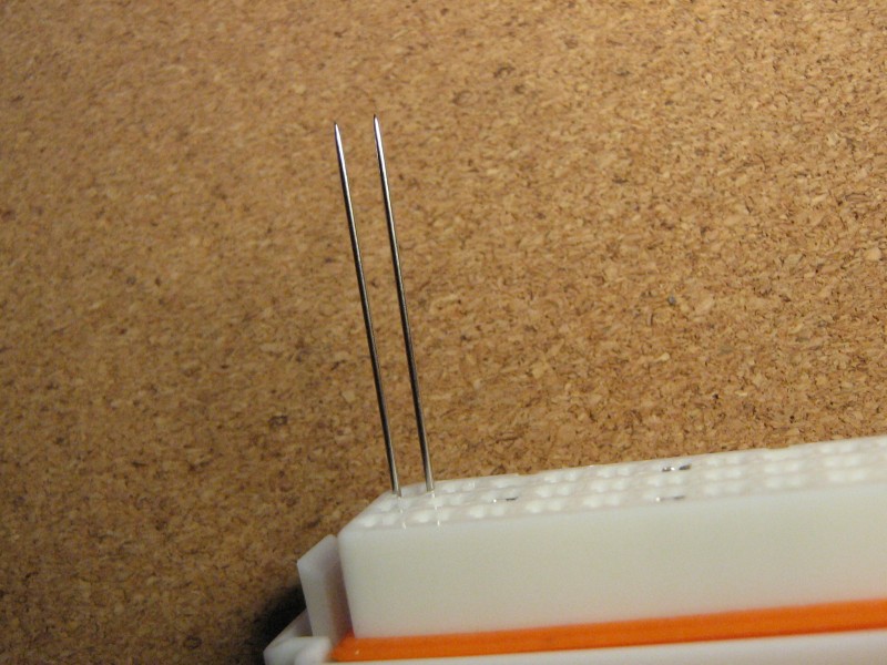

Billeder af hvordan man fjerner stikben fra 30-pinstikket.
Så kan f.eks. kan flytte ledningen i pin 2 til pin 1.
Først skal limen fjernes ved stikben/hul.

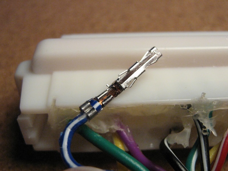

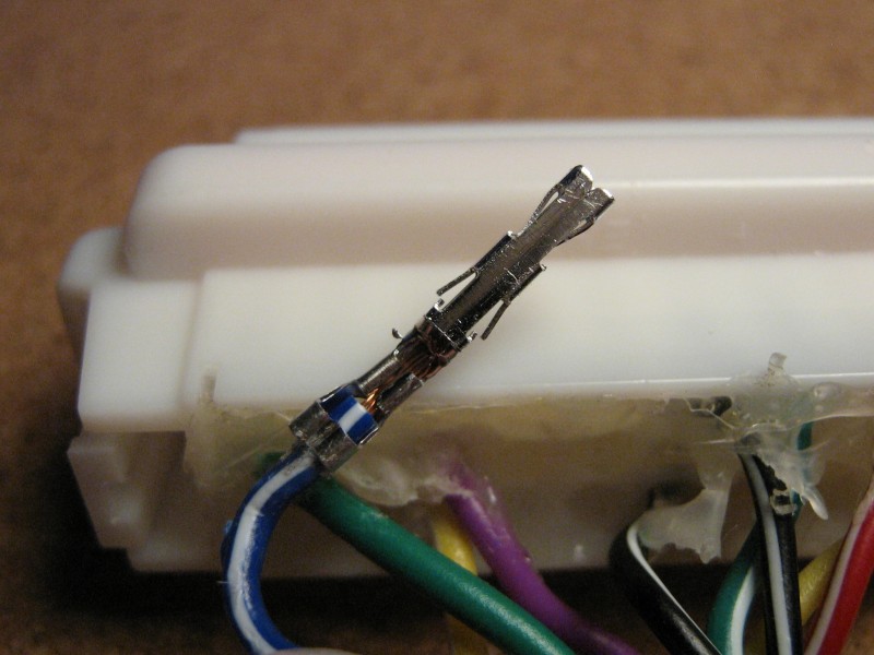

Stikbenene har 2 modhagere der låser stikbenet fast.

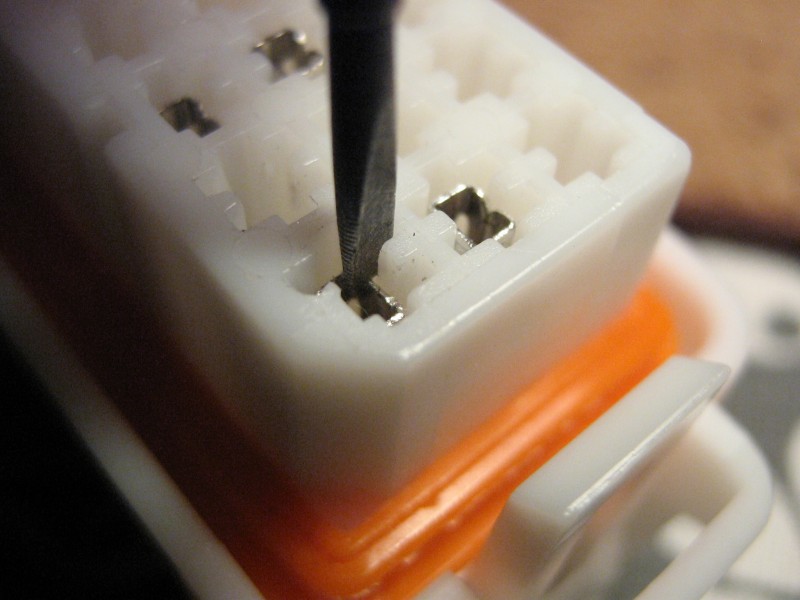

Man kan muligvis nøjes med blot at presse stikbenet tilbage med en meget lille flad skruetrækker men det bedste vil være at stikket 2 meget tynde dimser ind i hullerne til højre og venstre for stikbenet for at vippe modhagerne ind inden man presse stikbenet tilbage.

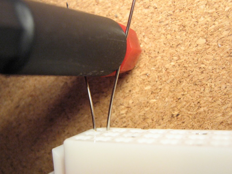

Det bedste jeg kunne finde var at stikke de tykke ender på 2 nåle ned langs siden af stikbenet.
Det er plads til 1 mm.
Og så eventuelt vippe nålene ud til siderne så de trykker ind på modhagerne mens stikbenet presses ud med en meget lille flad skruetrækker.
De skal vist helst være omkring 1 mm så de fylder hullerne helt ud. Så kan det måske være man kan slippe for at skulle bøje dem.
