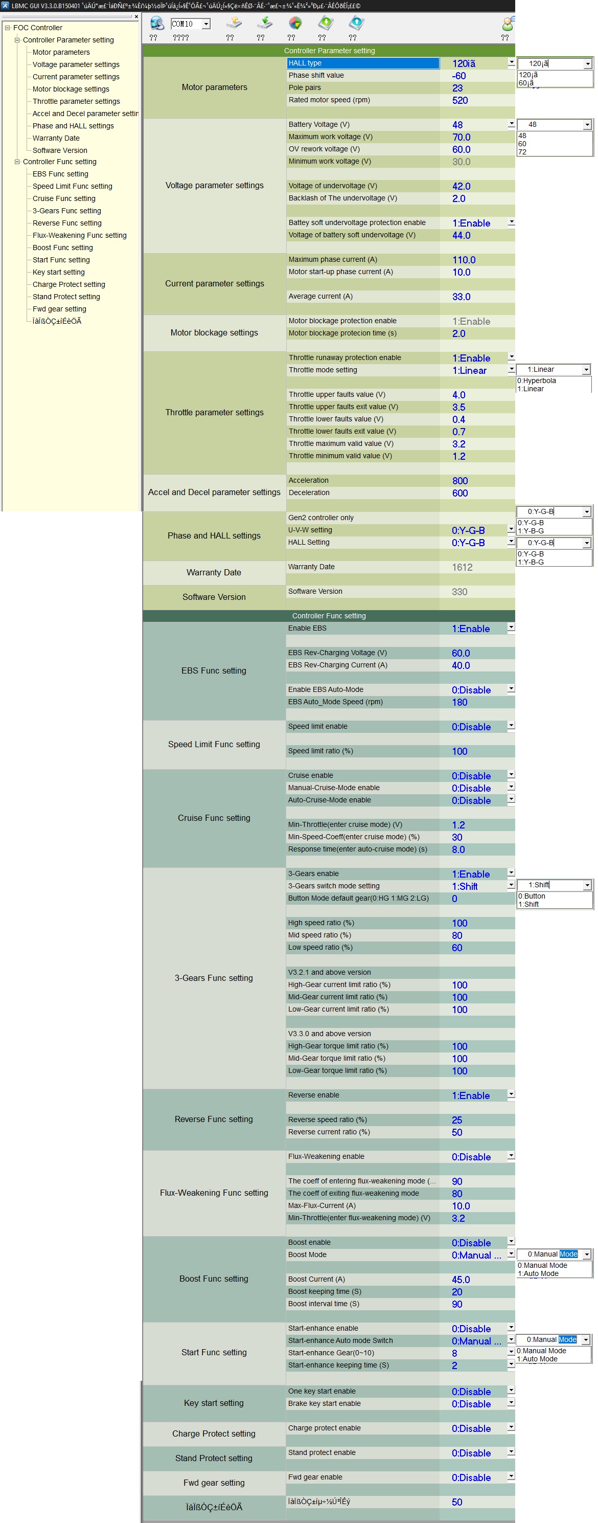

Billede fra VGA Freeride (elektrisk) som vist nok er standardindstillinger på en VGA Vax 2016 30 km/t.

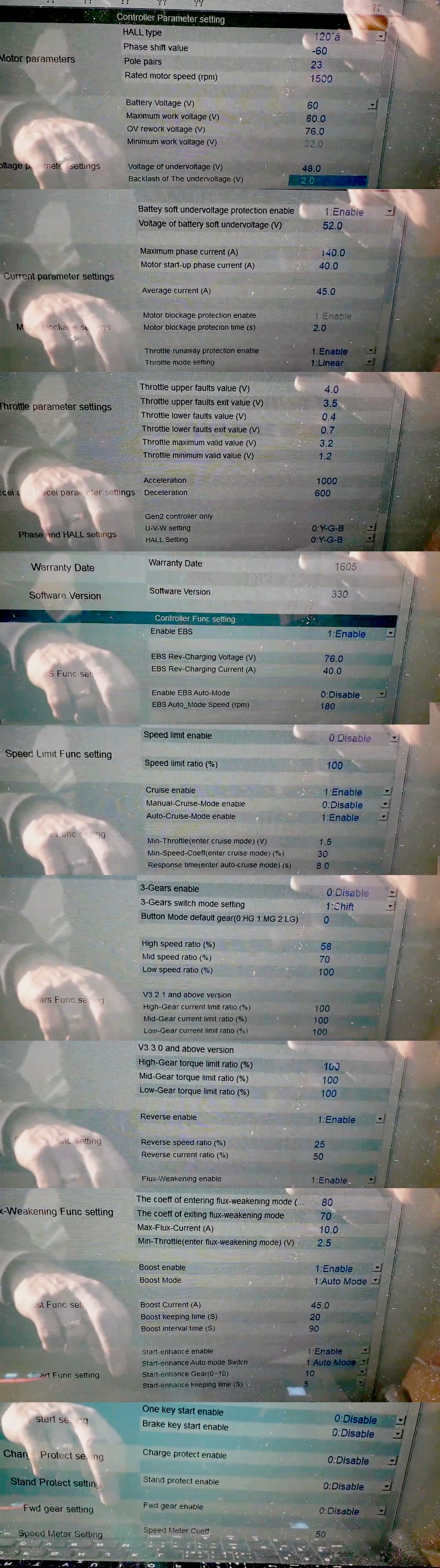

Her er et billede jeg har samlet ud fra en video (lingbo controller Beast).
Nogle af indstillingerne som adskiller sig i de to billeder. Måske vi kan lære noget af det:
Kode: Vælg alt
Indstilling                           Værdi (VGA Vax)     Værdi (ukendt køretøj)
Rated motor speed (rpm)               520                 1500
Battery Voltage (V)                    48                   60
Acceleration                          800                 1000
EBS Rev-Charging Voltage (V)           60.0                 76.0
Min-Throttle(enter cruise mode) (V)     1.2                  1.5
High speed ratio (%)                  100                   58
Mid speed ratio (%)                    80                   70
Low speed ratio (%)                    60                  100
