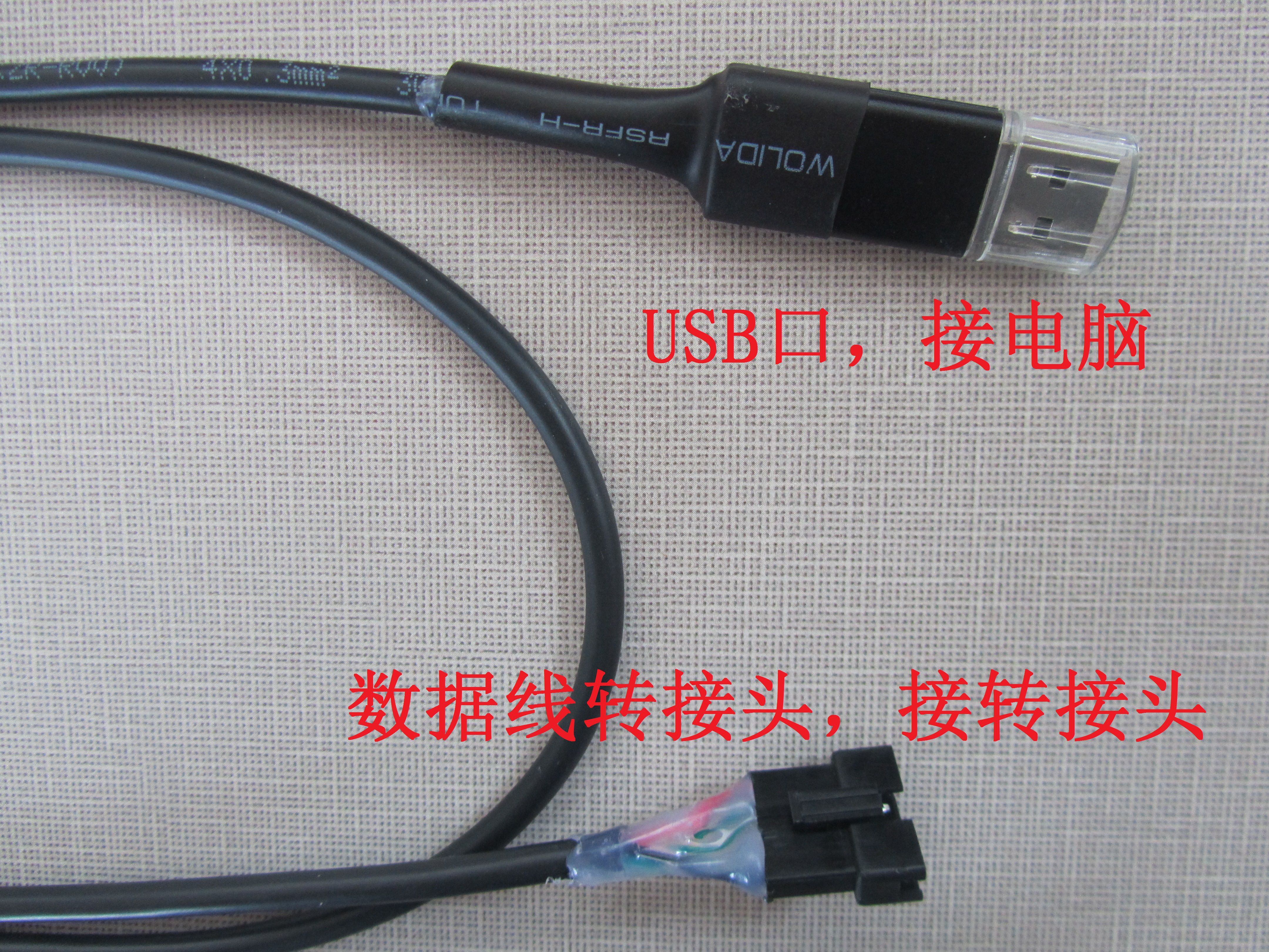

Her er USB-stik som man kan tilslutte controlleren til en computer.
Her er USB kabel ny controller, e-Mover (varenummer 73355865710) til VGA e-Mover men det er formodentligt den samme til VGA Vax.
299,- men har vist altid stået som midlertidig udsolgt.
Kabel mellem diagnosestik og computer

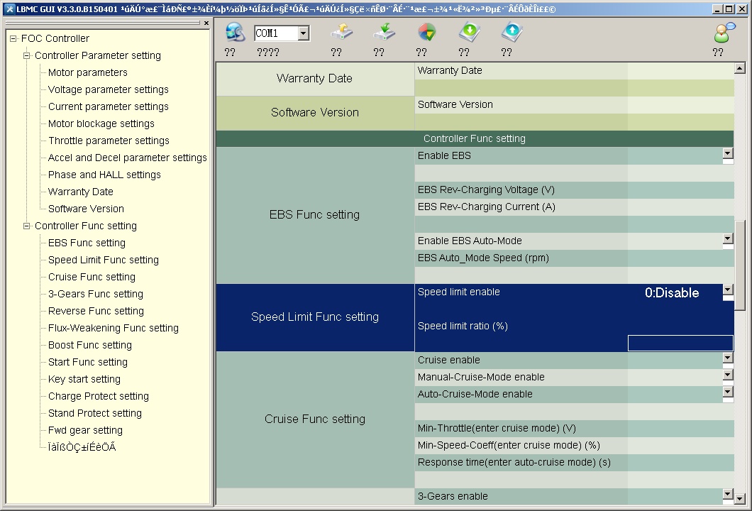

Her står "Speed Limit Func setting" hvilket kunne være interessant at se hvad den er indstillet til.
Tryk på ikonet øverst til højre for at skift sprog til engelsk, ellers står det på kinesisk hvis man da ellers har skrifttypen installeret.

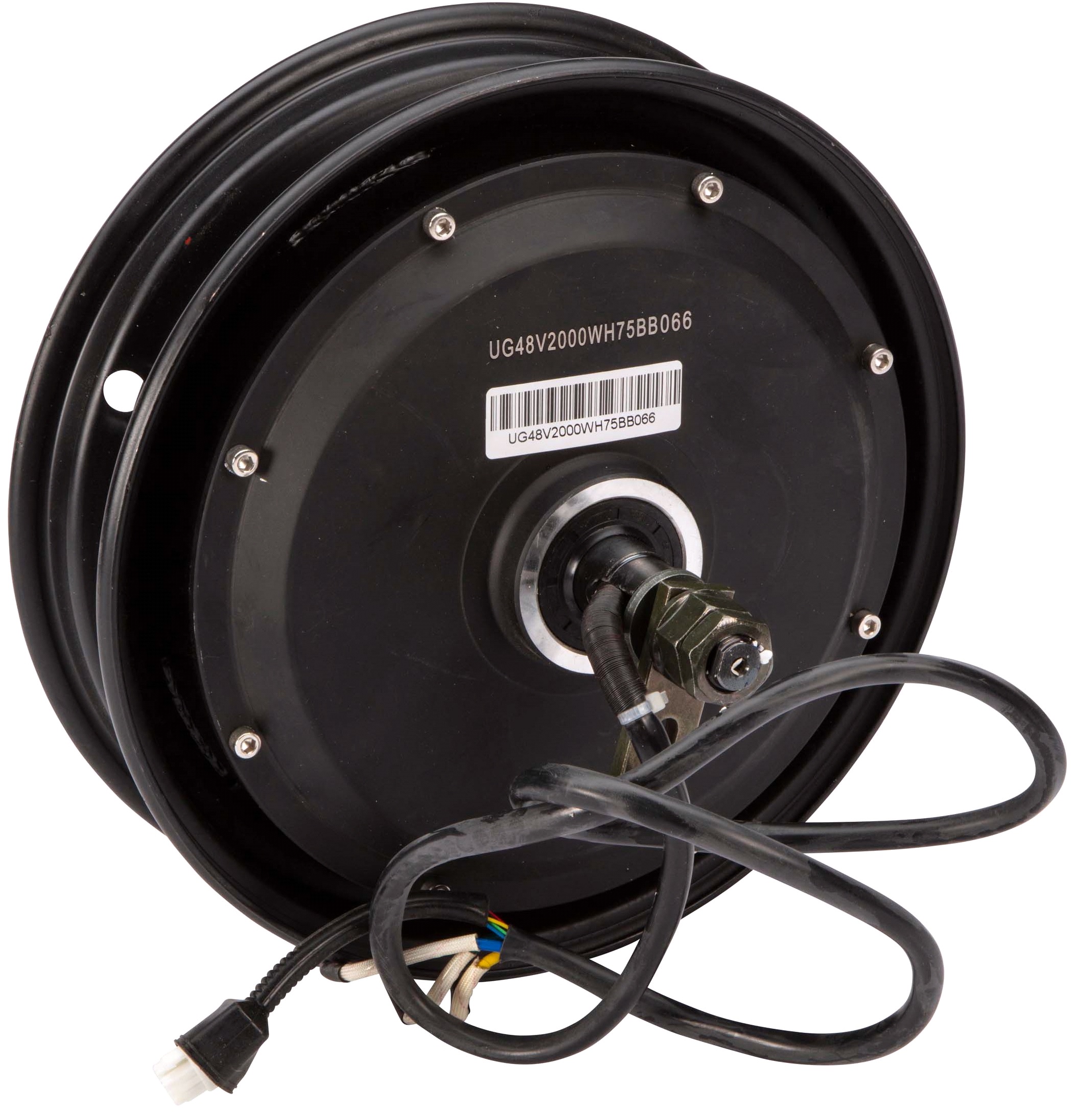

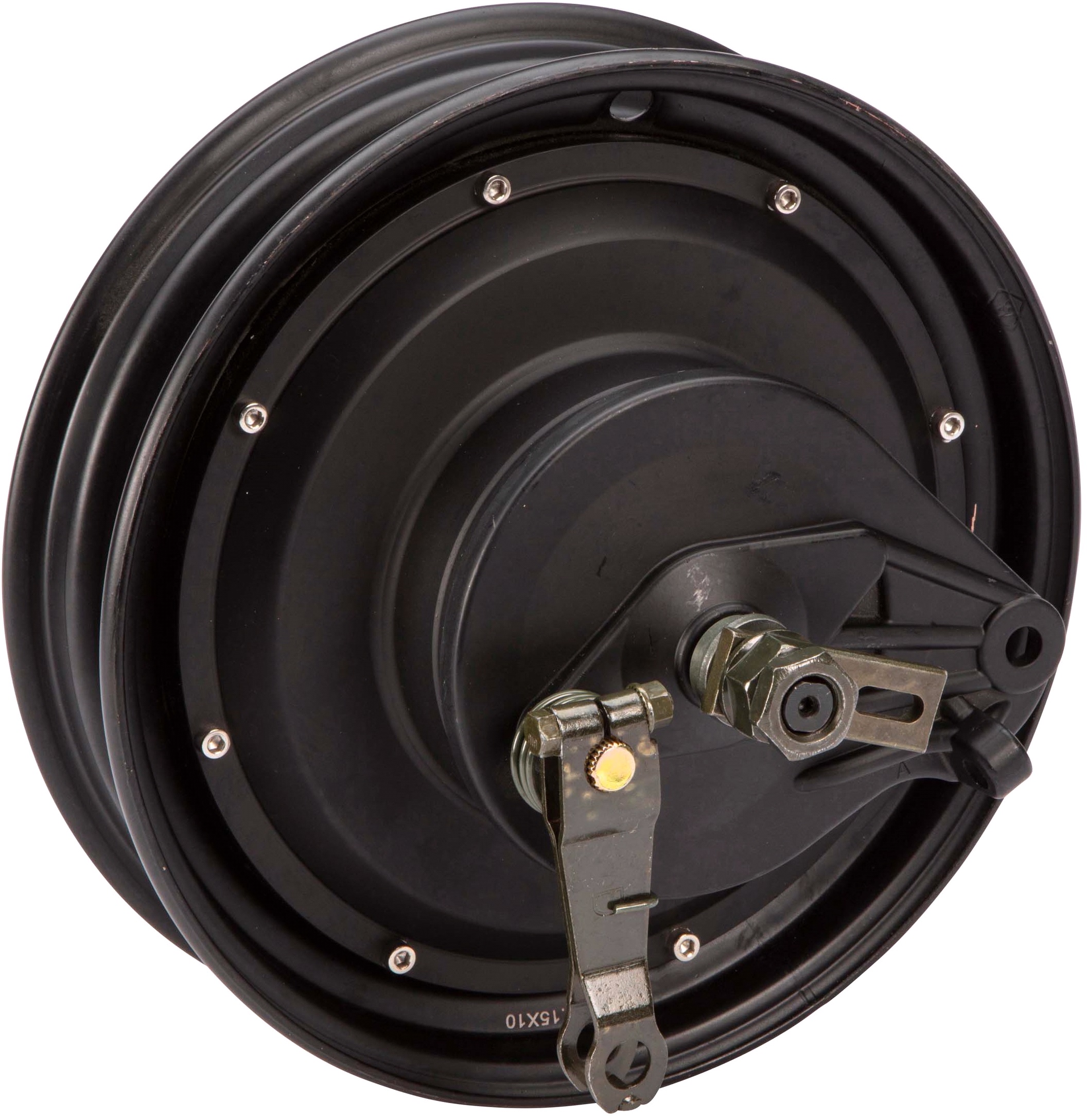

Her er billeder af motoren til 45 km/t.
UG48V2000WH75BB066
Der hvor kablet går ind i akslen kan man se der er en wire/fjeder omkring til at beskytte kablet.
Motor 45 km/t Vax<br />Varenummer 73360608001
Motor 45 km/t Vax
Motor 45 km/t Vax
T. Hansen har motor til 30 km/t og 45 km/t med hver deres varenummer så gad vide hvad forskellen er. Om der findes en begrænsning i motoren.

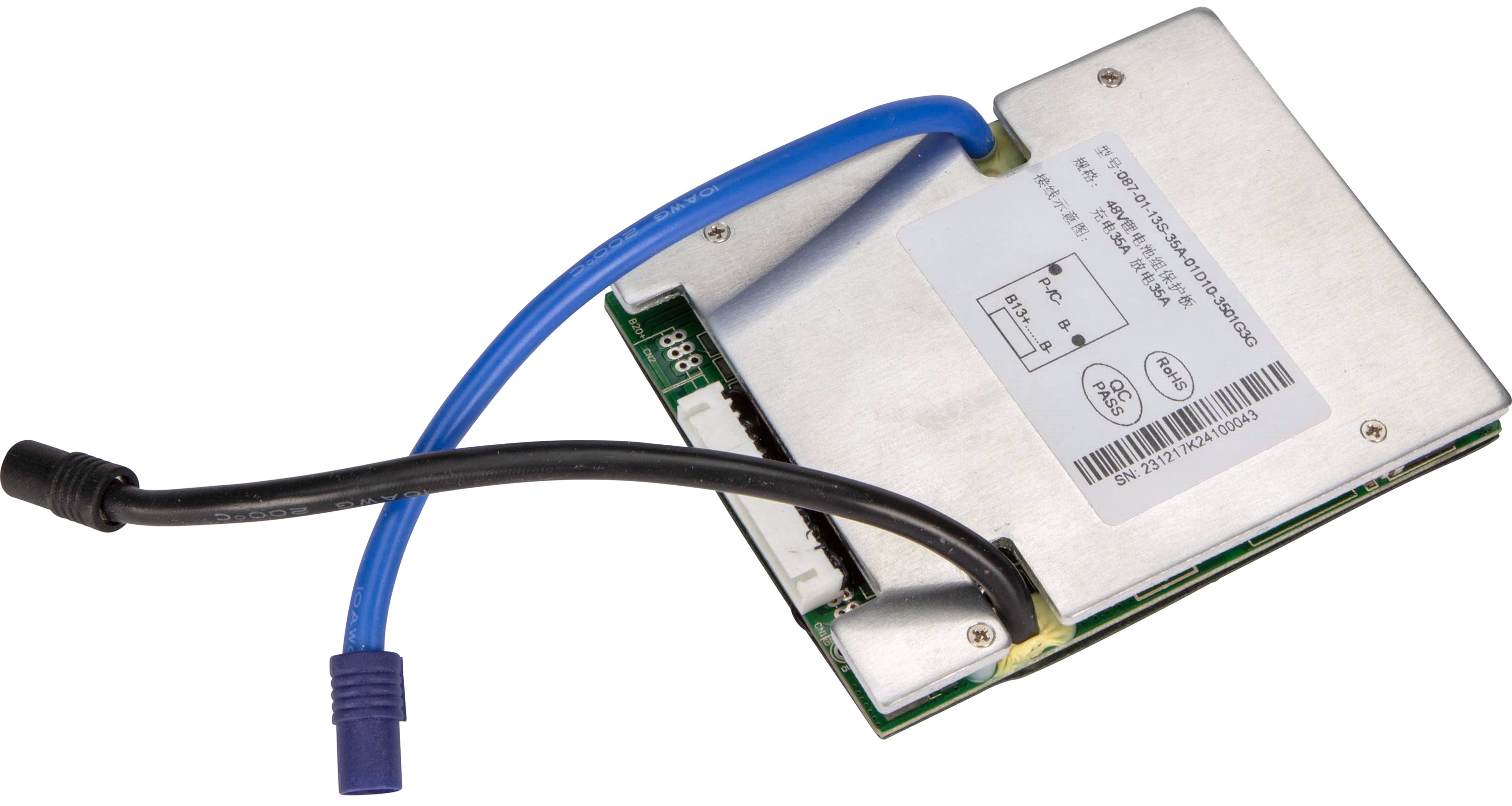

Her er BMS til batteriet.
Det er formodentligt indbygget i batterikassen.
Har forsøgt at oversætte teksten men det er ikke helt korrekt.
??: 087-01-13S-35A-01D10-3501G3G
规? (måler): 48V包电池组保护析 (Pack battery pack protection analysis/analyse af batteripakkebeskyttelse)
充电 (charge/opladning) 35A 放电 (discharge/afladning) 35A
忆线示意? (Recall line indication/Skematisk hukommelseslinje/Indikation af tilbagekaldelseslinje):
P-/C-
B-
B13+......B-
SN: 231217K24100043
BMS for Litium-Ion 48V-30Ah<br />Varenummer 73365865002

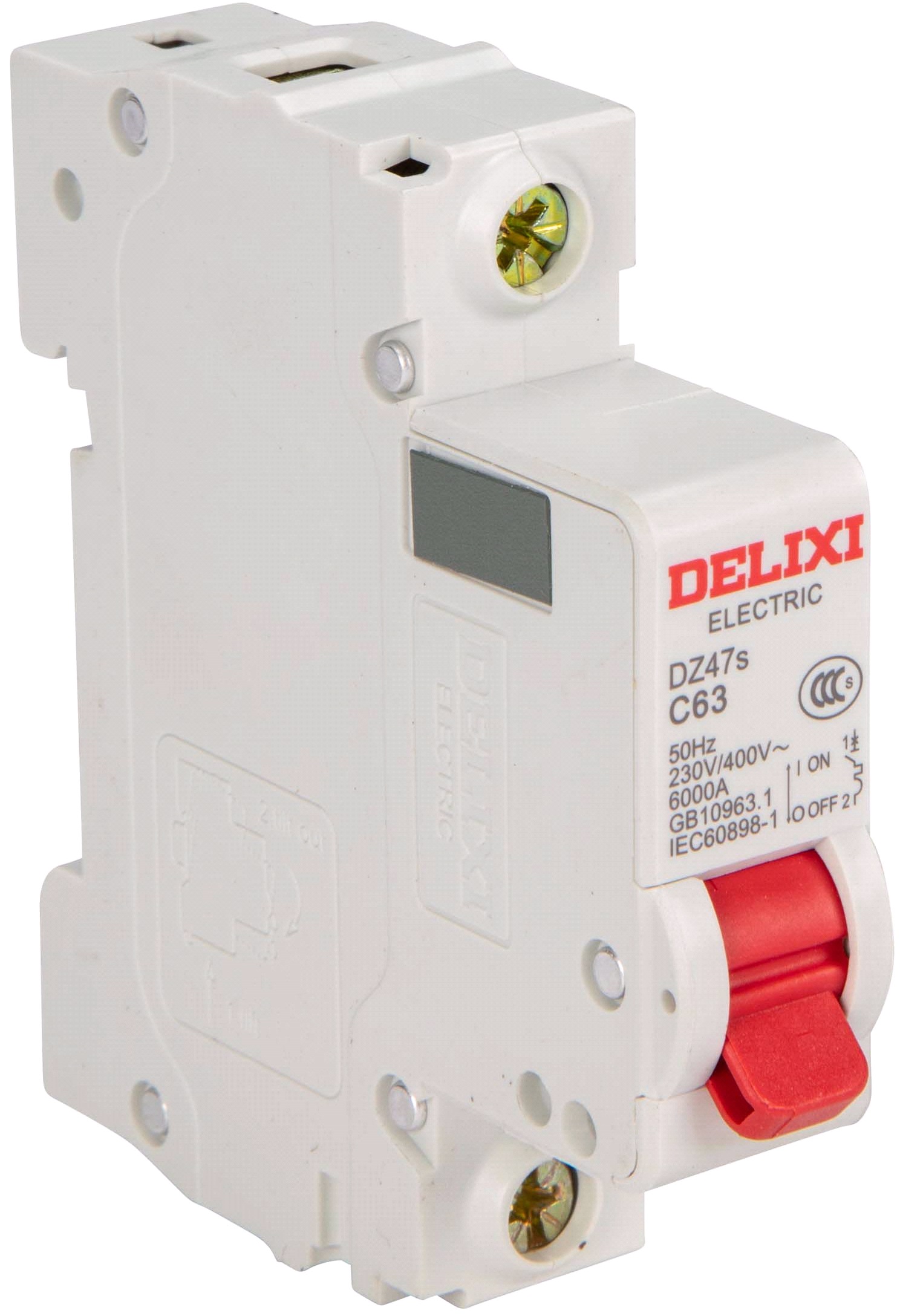

Synes godt nok T. Hansen sætter flere forskellige af de her afbrydere på ved de elektriske scootere.
Den her står der 50Hz 230V/400V~ på.
Det lyder da ikke som om at den vil passe.
Hvis det er meningen at den skal afbryde selv ved fejlstrøm og den ikke gør det fordi den er til vekselstrøm så er det jo ikke så smart.
DELIXI
ELECTRIC
DZ47s
C63
CCCs
50Hz
230V/400V~
6000A
GB10963.1
IEC60898-1
Varenummer 73365862800

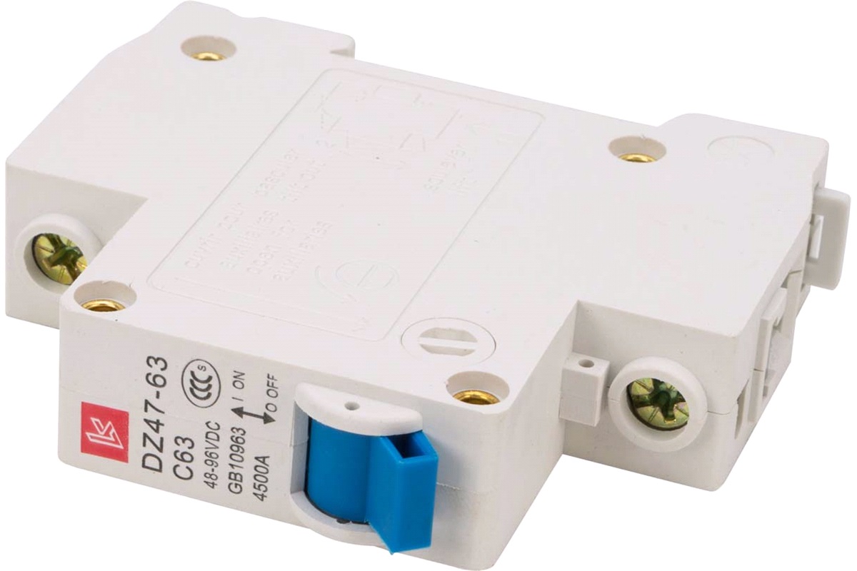

Her står 48-96VDC.
Det lyder da mere rigtigt.

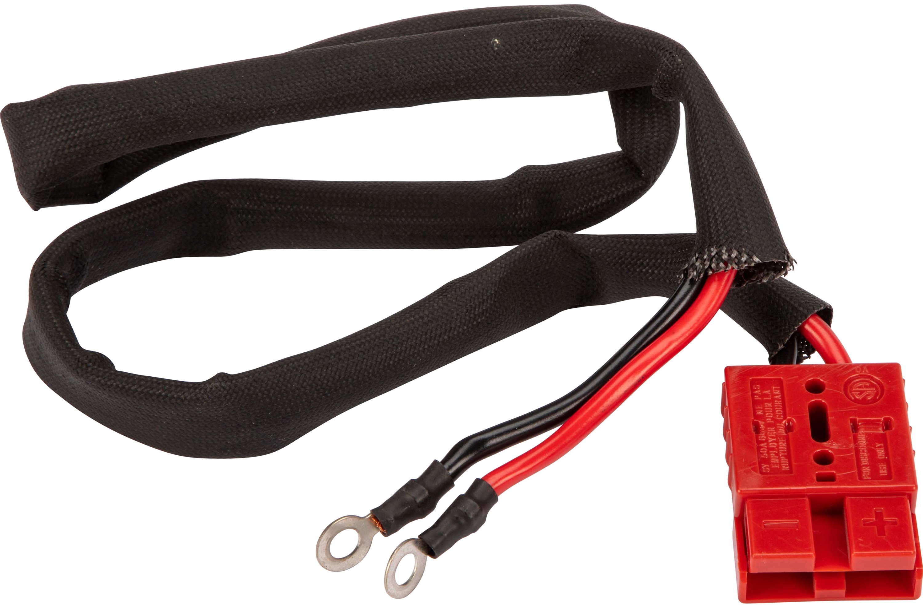

Stik mellem batteri og controller.

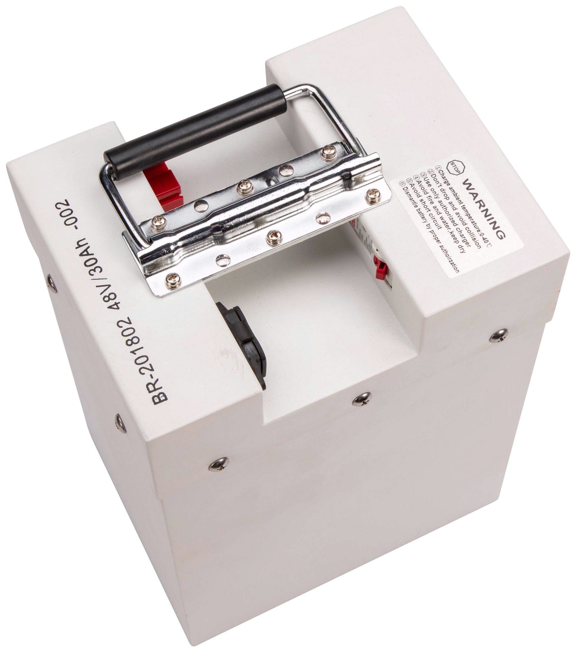

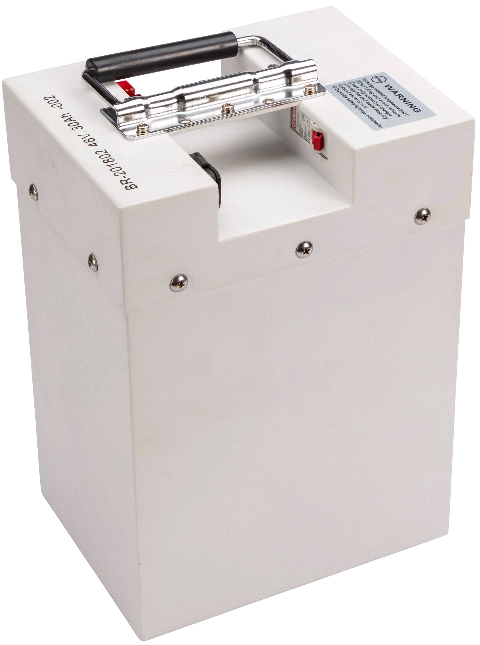

BR-201802 48V/30Ah -002
