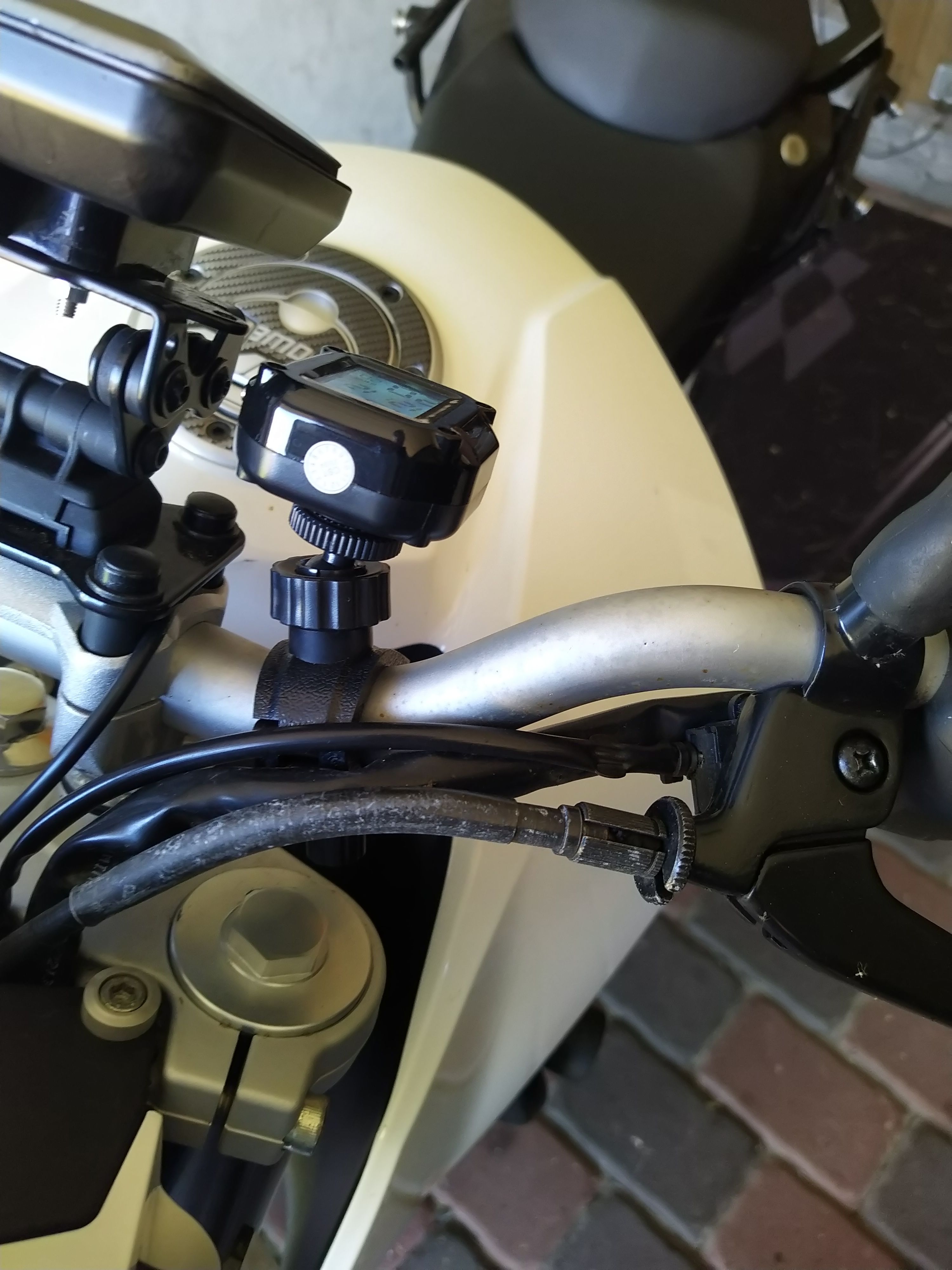

Jeg har lige købt en TPMS til min motorcykel:
Billede
https://www.amazon.de/-/en/Motorcycle-W ... B08CMWPRKZ
Den virker gennemtænkt. Den er 100% vandtæt. Der er ingen ledning ind i den, men to magnetiske stykker metal, som USB ledningen sættes på, så den kan oplades. Det gør, at den er helt vandtæt. Med magnetisk charging menes, at USB kablet tilsluttes magnetisk, og den oplades via USB når man afmontere den.

Eneste ulempe er, at ventilhætterne er lidt besværlige at skrue på. De skrues på som normale ventilhætter, men der er en kontramøtrik der skal spændes, som sikrer at de ikke falder af. Det er en smule besværligt. Og, skal man have luft på, så er nødvendigt at tage møtrik værktøjet med, for at kunne fjerne ventilhætten når der fyldes luft på.

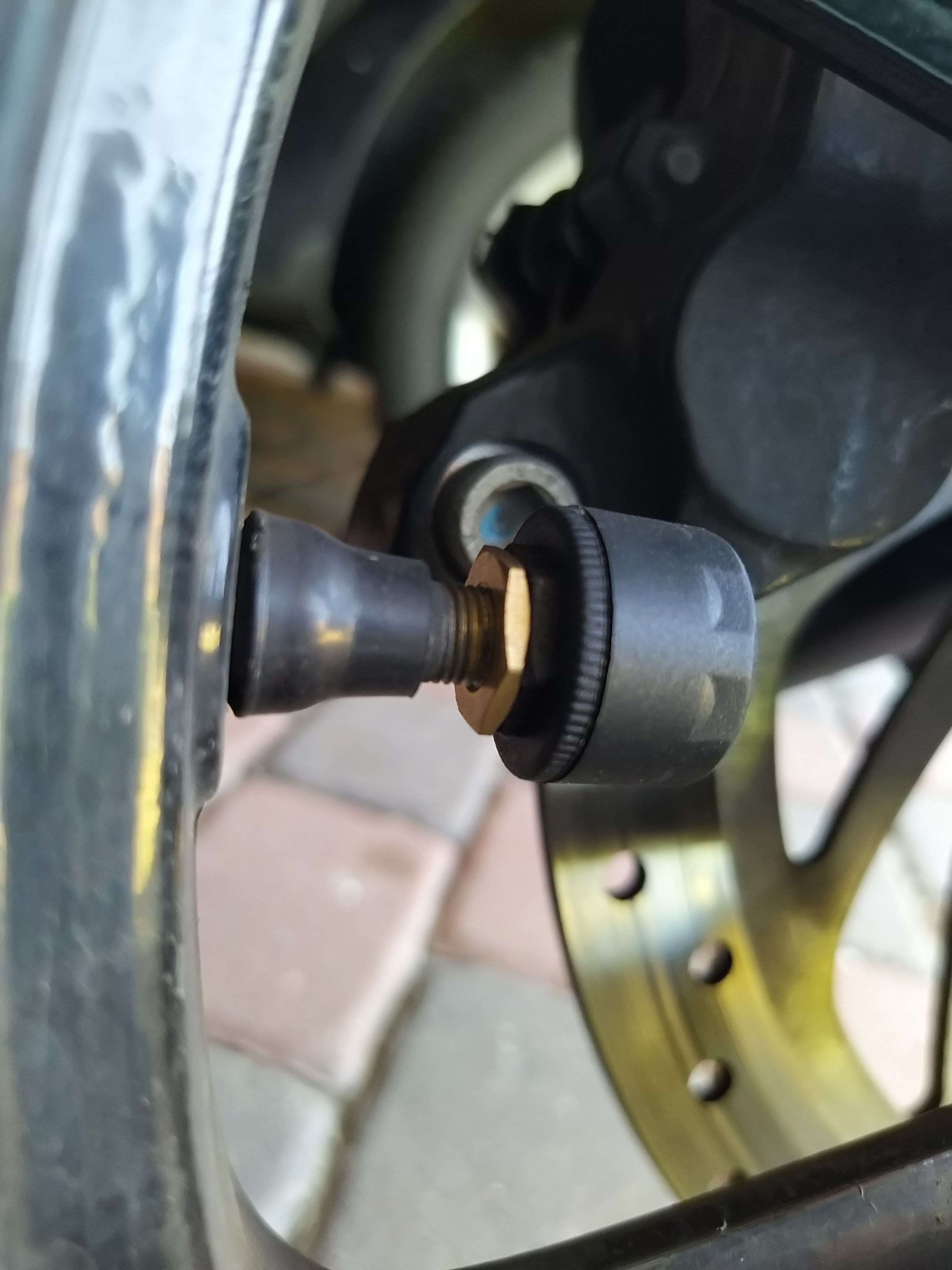

MC ventil forhjul:

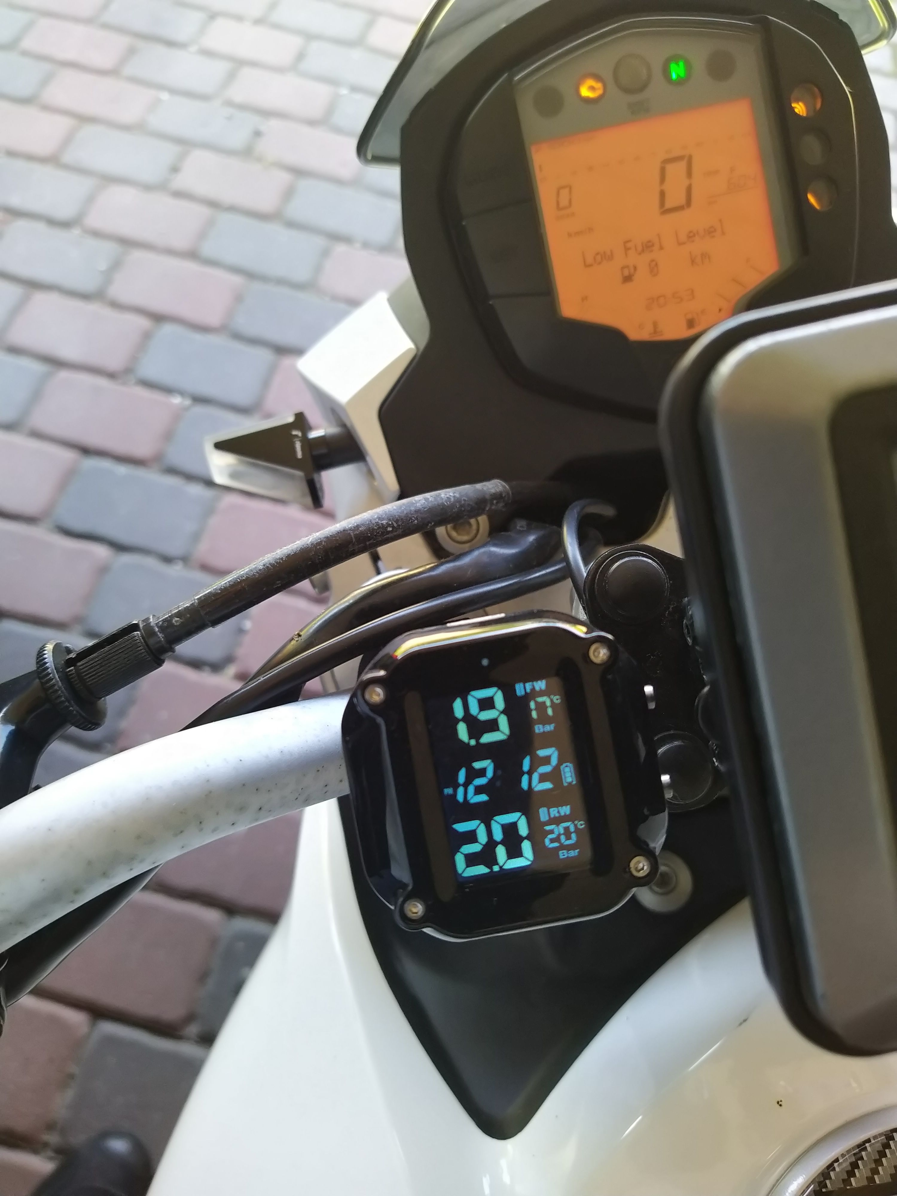

MC display på styr:
Den viser på displayet øverst dæktryk og temperatur for forhjul.
Midt i, er der klokslet, og den passer nogenlunde.
Og nederst, er der dæktryk og temperatur for baghjul.
Derudover er der et batterisymbol der indikerer det genopladelige batteris tilstand for displayet.
Der er ingen indikation af ventilbatteriernes tilstand.
Som det ses, så er den jeg har til at sætte på styret på en motorcykel, og ikke god til scooter.
Jeg tror, at dem med ledning til forsyning er bedre til scooter. Her kan sikkert bores et hul til ledningen, og de kan limes eller skrues fast.
Det er ikke muligt med min, da der sættes USB stik til bagud for opladning, og det vil ikke kunne gøres hvis den limes fast på scooteren.
Så vidt jeg har forstået er problemet ved dem med ledning at der trænger vand ind ved ledningen. Limes den fast til en scooter, er det måske nok til at gøre den vand, fugt og regntæt.
Måske kan min også bruges til scooter, hvis man skærer den nederste del af monteringsholderen af, og limer den fast til scooterens instrumentbræt med noget stærk lim, eller måske kan den skrues fast.

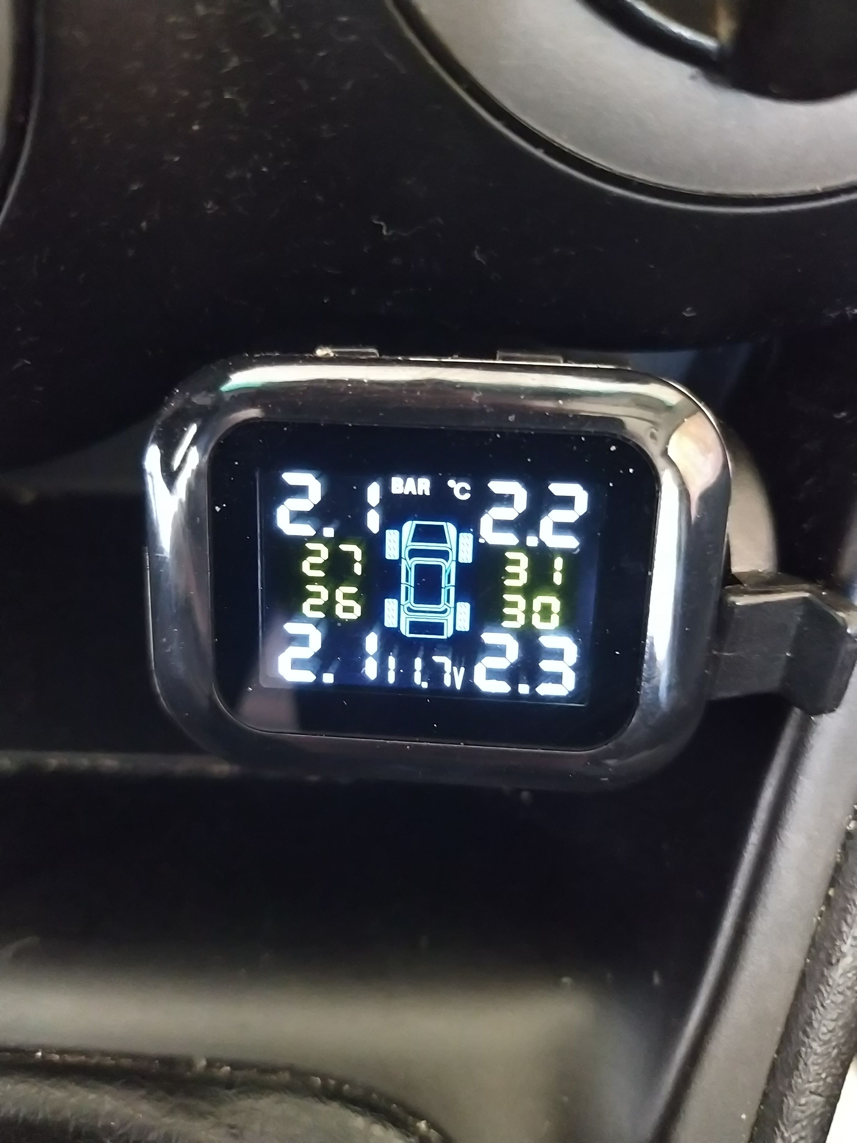

Har også taget et billede af den jeg har i bilen som sættes i cigartænderen i bilen:
Den viser henholdsvis dæktryk og temperatur for alle 4 hjul, samt 11,7V som batterispænding på bilen. (Batterispændingen måles i cigartænder stikket, og ved fotoet er motoren slukket.)
