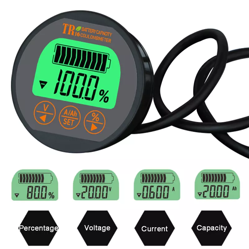

Information om TR16H coulombmeter.
Ser ud til det fås med forskellige displays der kan vise forskellige mængder af information.
Intelligent batteri indikator 8-120V 100Ah står noget om at den har en shunt modstand til ekstrem præcise målinger af SoC (State of Charge).
https://www.aliexpress.com/item/1005003303956534.html
Ser ud til den kan vise Procent, Volt, Ampere, Ah.

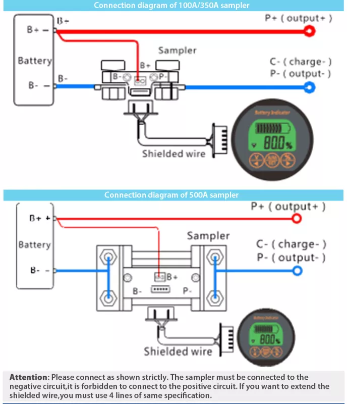

Ser ud til at shunten skal indskydes på batteriets negative (-) ledning og så en ledning til batteri positiv (+).
Måske den kan indskydes ved controlleren uden at skulle klippe ledningen over.

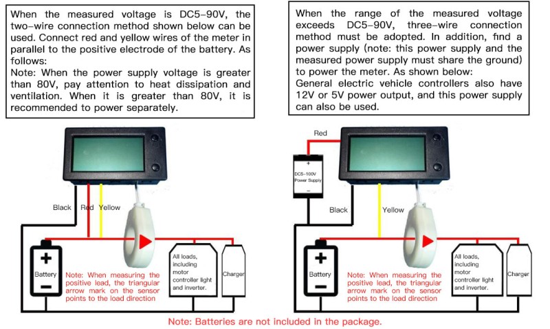

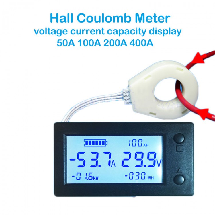

Her er en der åbenbart kaldes en hall coulombmeter hvor en ledning skal gå gennem et hul.
Kan være der også findes nogen hvor den kan åbne op for let montering helt uden at skulle fjerne ledninger.
