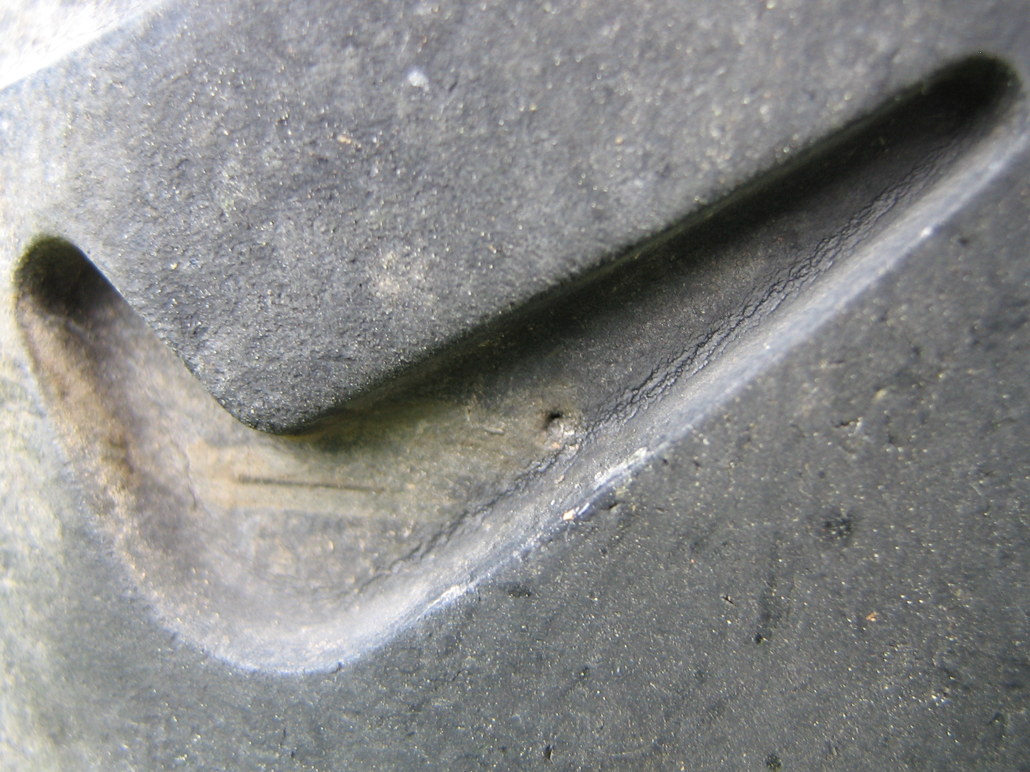

Så punkterede bagdækket med en torn.
Hullet er i den lave del af mønsteret så tænker klisterpinden godt kan sidde fast der i længden.

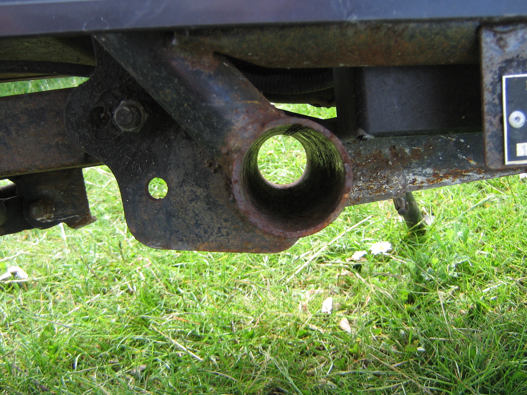

Hul igennem rør i stellet.
Kan f.eks. bruges til fodhvilere.
