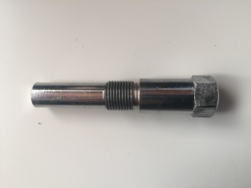

Bruges til at afmontere remskiver, skiver og rem.
Sættes i tændrørshul og spændes let fast.
Krumtappen drejes så stemplet ikke kan komme videre.
Afmontering af remskive etc.
(Forsigtighed er et must, så der ikke opstår skader på stemplet)
Stempelstop
Stempelstop
Re: Stempelstop
Ældgammel nyhed. Personligt har jeg aldrig brugt det på mine 2taktere og må slet ikke bruges på en 4takter.
Re: Stempelstop
Det var mig der skrev at personen kunne skrive i forummet og vise billeder så det eventuelt kan bruges på http://scootergrisen.org/scooterhjemmes ... _remskiver
Så hvis nogen har lyst må i gerne tage billeder der viser hvordan man gør så det ikke kun er et billede af et værktøj.
